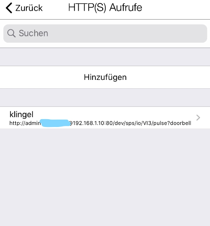

        #274
        Zitat von Tom444
        Was ist hier falsch?
        Klicke auf die Grafik für eine vergrößerte AnsichtName: 2019-11-14 11_16_12-Fotos.pngAnsichten: 16Größe: 24,5 KBID: 220106
        Klicke auf die Grafik für eine vergrößerte Ansicht  Name: 2019-11-14 10.55.20.png Ansichten: 83 Größe: 99,4 KB ID: 220168
        Leider geht es noch immer nicht, was könnte hier falsch sein?
        Wenn ich den befehl über Browser schicke, kommt noch Benutzer und Passwort Abfrage und dann klingelt es im Loxone.
        Aber die Doorbird verschickt den HTTP befehl nicht.
        Zuletzt geändert von Tom444; 05.12.2019, 11:35.
        • Tom444
          • 27.12.2015
          • 22
          #275
          Mein Passwort vom Miniserver hatte Sonderzeichen, dass war das Problem.....

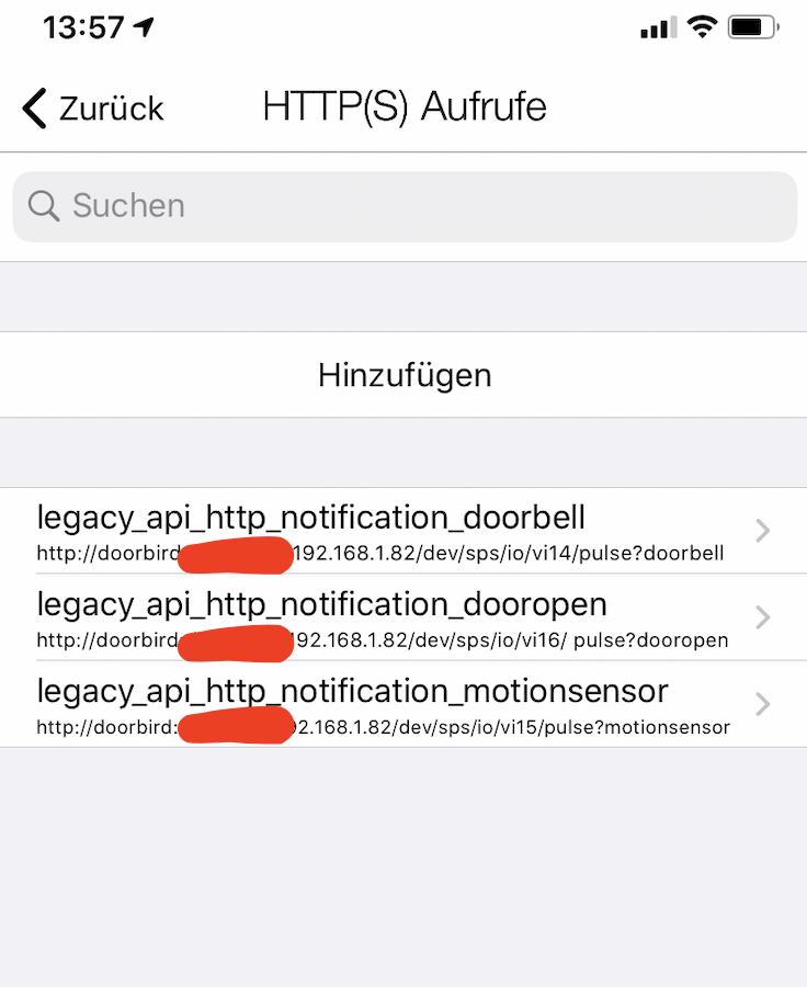

            #278
            bei mir funktionniert seit einigen Tagen nicht mehr die Verbindung zum Miniserver und nun bin ich auf Fehlersuche.
            Frage: wenn ich die URLs, die in der Doorbird.app hinterlegt sind in einem Browser aufrufe, müsste der Befehl doch am Miniserver ausgeführt werden, oder?
            Weil das tut er bei mir nicht und ich frage mich warum!? Die IP des Miniservers stimmt und die "vi"s auch.
