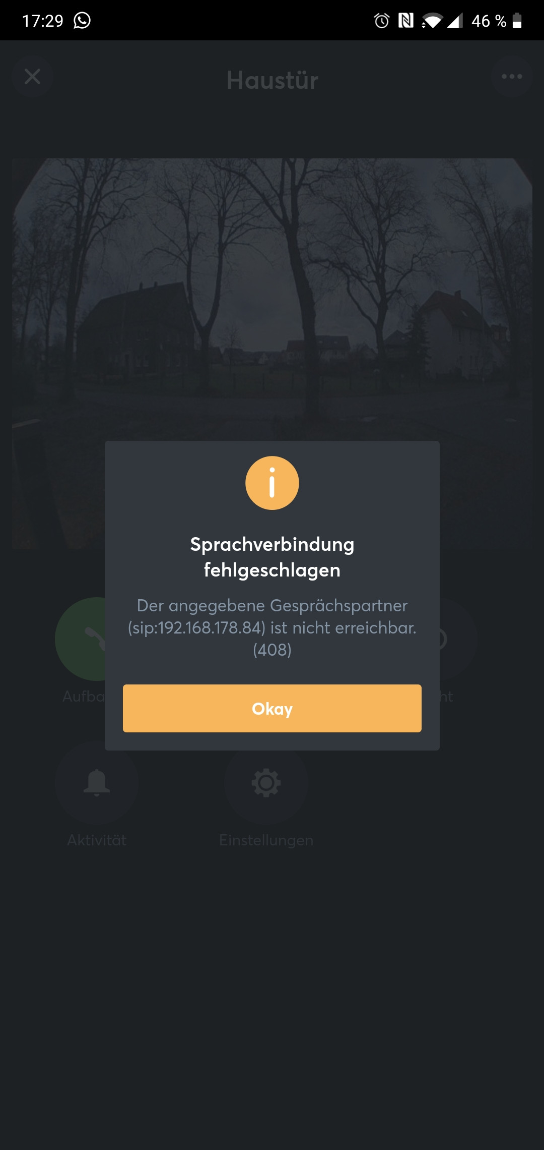

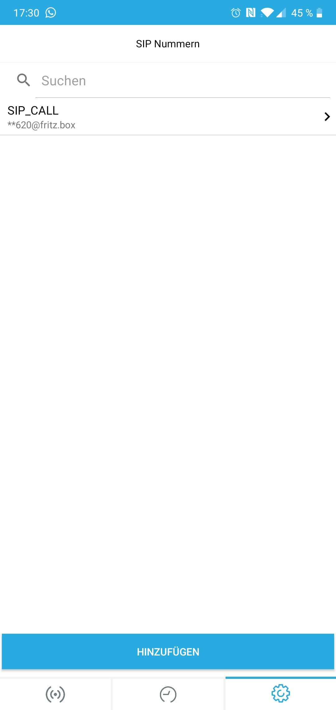

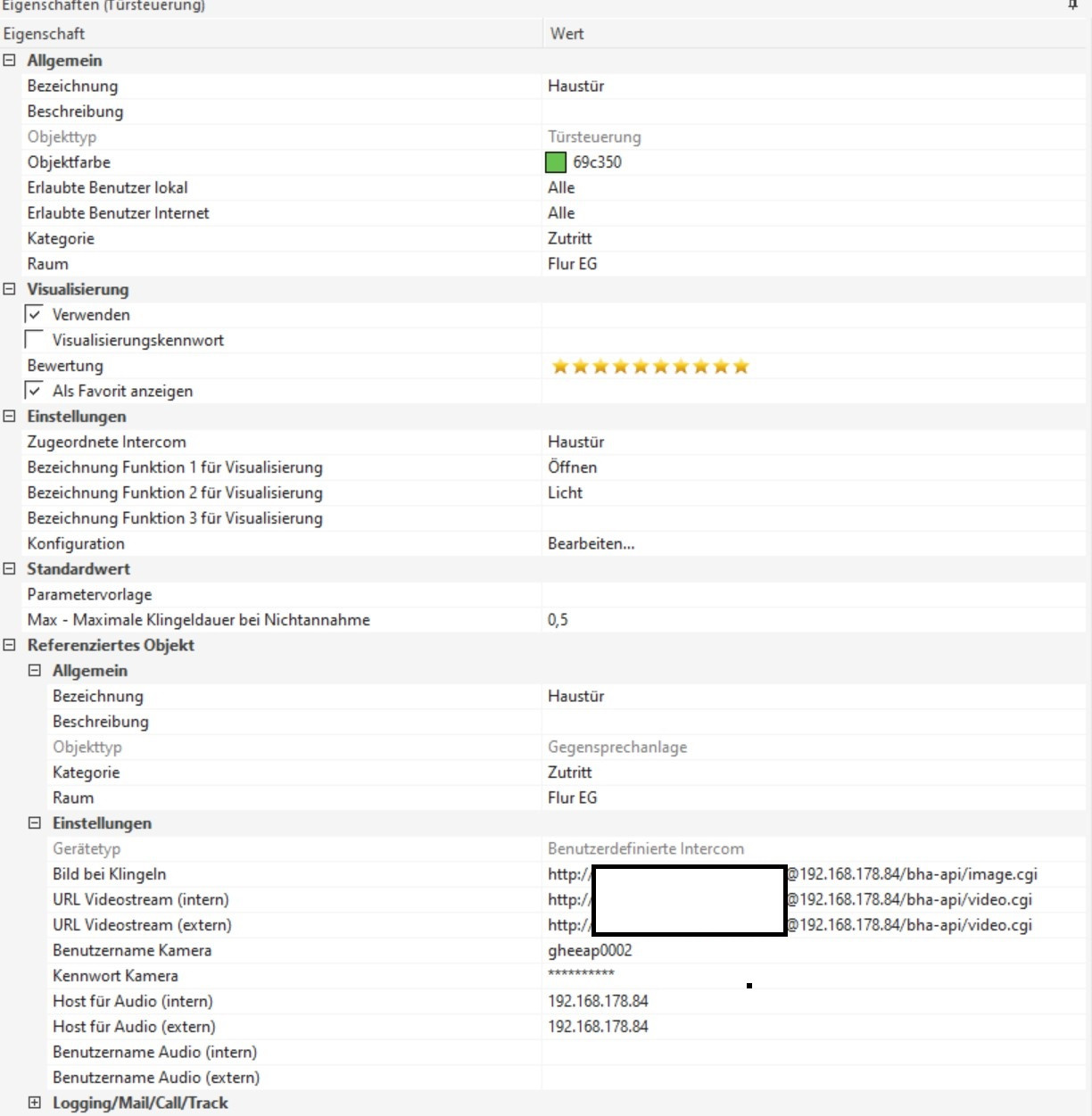

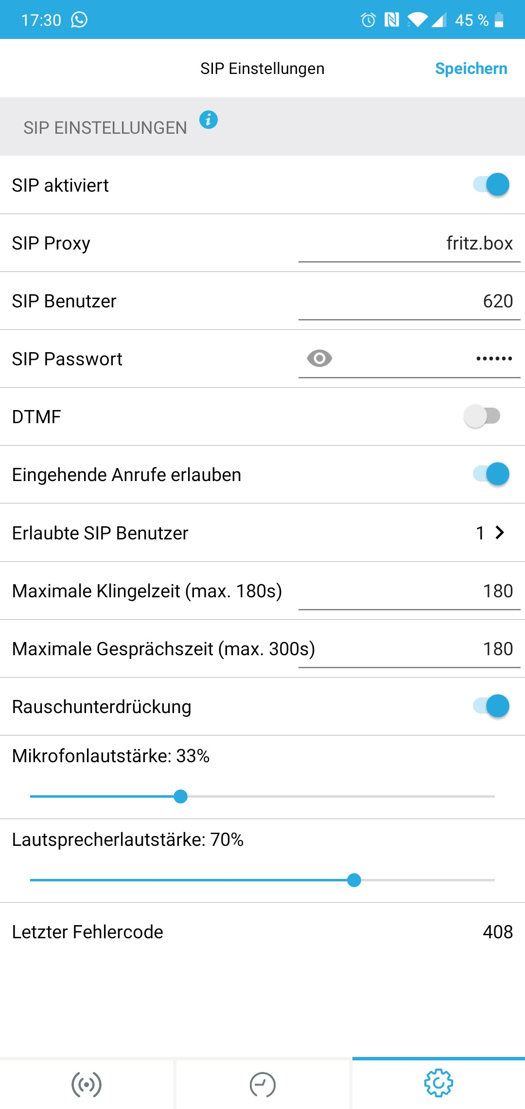

    Hallo zusammen und vielen Dank für eure Hilfe,
    ich habe den Benutzer für Audio entfernt. Leider kann ich immer noch keine Audio-Verbindung herstellen. Ich habe die Fehlermeldung und die Doorbird Konfiguration mal angehängt.
    Es scheint irgendwo einen Bug in der SIP Konfiguration zu geben. Leider kann ich damit überhaupt nichts anfangen.
    Benötigt die Doorbird einen Eintrag in der Fritzbox (als Telefoniegerät)?
    Wie gesagt, aus der Doorbird-App funktioniert alles einwandfrei...
    nur aus der Loxone App funktioniert die Sprechverbindung nicht.
    Philipp

      warum verwendest Du den User gheeap0002 ?
      ist Dein Standarduser nicht gheeap0001 ?
      schmeiß auch mal das ganze Fritzbox zeugs raus..... das kannst immer noch machen wenn alles läuft

      bei mir ist in der config nur das drin:
Ansichten: 1627
Größe: 32,6 KB

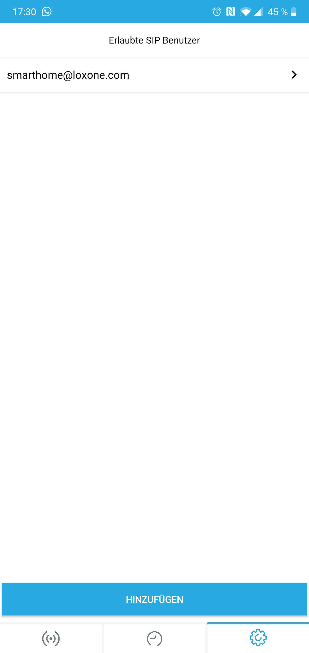

        Ab FRITZ! OS 6.83 sind die 3-Stelligen Namen, die gleichzeitig die interne Rufnummer sind, nicht mehr als Benutzername für LAN/WLAN Geräte erlaubt.
        Diese Namen müssen jetzt mindestens 8 Stellen lang sein.
        Du hast in der Doorbirdconfiguration unter SIP Benutzer, 620 eingetragen. Könnte es daran liegen?
        Zuletzt geändert von romildo; 02.02.2020, 14:29.
        • logol01
          logol01 kommentierte
          Ja das mit dem 620 User ist mir auch aufgefallen... Das ist ein Fehler - hat aber nichts damit zu tun, dass er über die Loxone App kein Audio hat.
          Wie geschrieben, kenne ich mich bei der Doorbird nicht aus.
          Ich habe bei Gast keine Sipeinstelltung mit dem Benutzer smarthome@loxone.com gesehen, daher die Annahme, dass er dies über die Fritzbox versucht. Was vermutlich aber auch nicht geht.

        vielen Dank für eure Hilfe. Leider bin ich noch nicht erfolgreich gewesen. Ich habe ehrlich gesagt auch noch nicht so recht begriffen, was in der Doorbird App die richtige SIP Einstellung ist.
        Welcher SIP Proxy mit welchem Benutzer und Passwort muss hier eingetragen werden? Der erlaubte SIP Benutzer ist smarthome@loxone.com.
        Kann mir jemand das SIP Thema in diesem Zusammenhang näherbringen? Ich scheine dazu nicht clever genug zu sein.
        Da die Loxone App ja einen SIP Timeout als Fehlermeldung anzeigt scheint ja hier irgendwo der Fehler zu sein.

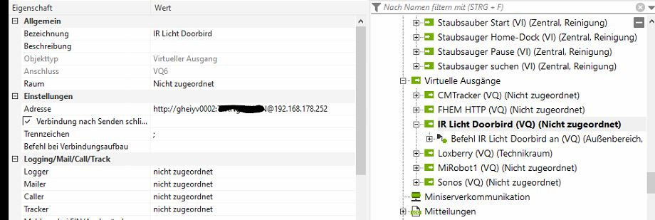

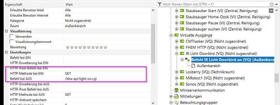

            Dort habe ich auf gefunden, wie man die Infrarot Beleuchtung des Doorbirds antriggern kann.
            Was ich dort aber nicht ganz verstanden habe ist, warum wird der Virtuelle Ausgangsbefehl "Befehl bei AUS" gesetzt.... Müsste das nicht "Befehl bei Ein" sein? Kann mir das jemand erklären? Will nicht dumm sterben :-)
            DANKE :-)
            Ich persönlich würde das auf Http-Erweiterung bei EIN legen....

            Versuche mal den Virtuellen Ausgangsbefehl "/bha-api/light-on.cgi" nicht auf "Befehl bei Aus" sondern auf "Http-Erweiterung bei EIN" zu legen

              2, Ok - ich habe bei mir nachgesehen - da steht es auch auf Befehl bei aus.... Anbei auch die Fotodoku wie ich das beschaltet habe. Sorry da hatte ich mich "vertan".....

                Bei mir funktioniert die Funktion IR-Licht Einschalten auch nicht...
              • Daniel262
                Daniel262 kommentierte
                @logol01: Danke dir für deine Hilfe. Ich werde einfach noch etwas rumspielen müssen bis es tut :-)
                @challo: IR-Licht funktioniert bei mir seit gestern. Ich habe in der URL anstatt des Hostnamen nun die IP der Doorbird verwendet. Im Prinzip genauso wie es logol01 es im dritten Bild hat.
              • challo
                challo kommentierte
                Mit der IP funktioniert es bei mir jetzt auch.
                Bei dem Aufruf im Türbaustein habe ich den Hostnamen verwendet. Hier gibt es keine Probleme....
