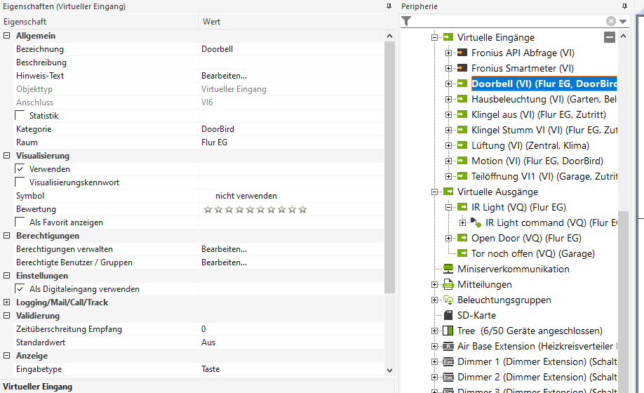

                  ich möchte hier gern kurz eine andere Frage stellen (zum Thema)...
                  Für die Konfiguration habe ich das Doorbird-Programm verwendet https://www.doorbird.com/tools/loxone/
                  die Virtuellen Eingänge die kreiert werden, scheinen nicht zu funktioniere...
                  Klingeln kommt z.B. nicht beim Miniserver an...
Ansichten: 2395
Größe: 65,7 KB
                  Wenn ich nun jedoch eigene VI erstellen möchte mit der Anleitung https://www.hometec.at/blog/doorbird...e-integrieren/
                  bekomme ich immer folgende Meldung:
Name: Doorbird Login.png
Ansichten: 2407
Größe: 23,1 KB
                  Egal ob ich hier User oder Admin Name / PW eingebe... nichts passiert.
                  Jemand Tipps?
                  Verzweifel hier langsam
                  MS Port habe ich 443 eingegeben... (das sieht man kurz bei Verbinden zwischen Config und MS)

                    Zitat von hme0354
                    bha-1ccae3729ea7/bha-api/notification.cgi?url=https://USER_MS:PASSWORT_MS@192.168.1.77/dev/sps/io/v10/pulse?doorbell
                    Meinst du hier "Vi10" ?
                    Nach dem Link habe ich es getestet und leider keine Funktion (siehe Kommentar oben drüber)
                    Weiß halt nicht, ob ich den richtigen Port vom MS wähle...
                    https://<doorbird-username>:<doorbird-password>@<doorbird-ip-address>/bha-api/notification.cgi?url=https://<loxone-miniserver-ip-address>:<loxone-miniserver-port>/dev/sps/io/vixx/pulse?doorbell&user=<loxone-miniserver-username>&password=<loxone-miniserver-password>&event=doorbell&subscribe=1
                    Ersteinrichtung habe ich ja mit dem Tool von Doorbird gemacht.
                    Komisch ist... die dadurch angelegten VA (Tür auf, IR-Licht an) funktionieren.
                    Im Lox-Config ist auf den VA auch der entsprechende Link sichtbar. Bei den Vi sehe ich keinen Link.
                    Oder ich nerve später mal den Support :-)

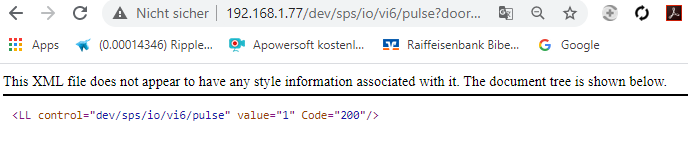

                    Wenn ich ab http:... eingebe, kommt das folgenden Bild "Doorbird2"
Ansichten: 1855
Größe: 20,6 KB
                    Sehe aber in der Liveview in Loxone keine Änderung...

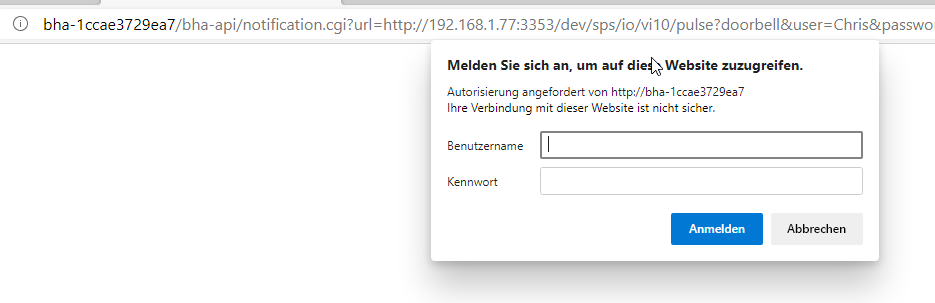

                    Wenn ich die gesamte Zeile Eingebe kommt das:
Ansichten: 1887
Größe: 5,9 KB
                    Woher sehe ich das es funktioniert?
                    Muss ich nach der Eingabe der Befehlszeile im Lox-Config noch etwas machen?
                    • Chrisss83
                      Chrisss83 kommentierte
                      Grad noch einmal ab Http:... eingegeben... geht!
                      Also das funktioniert.
