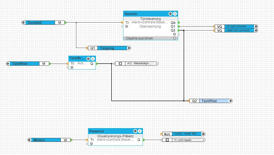

              • Pierre
                • 14.11.2018
                • 72
                #374
                Zitat von gamer12
                Hallo Zusammen!
                zusätzlich eine Innenstation von Doorbird habe und über dieses Relais wird die Tür geöffnet ..... ist die Tür an der Innenstation beim Relais 1 angeschlossen.
                Hast du nicht dies nicht via Doorbird vorkonfiguriert?
                DoorBird Loxone Konfigurator: Einführung
                Ich mach das z. B. direkt alles über Loxone (Relais), ich finde dies etwas sicherer.
Name: loxone doorbird zb.JPG
Ansichten: 1737
Größe: 223,6 KB
                Hier in hellblau geht bei mir auf Q2 der Realis-Extension.
                Somit kann ich die Tür via Doorbird oder Loxone öffnen.
                Es geht aber bestimmt auch anders nach Rom

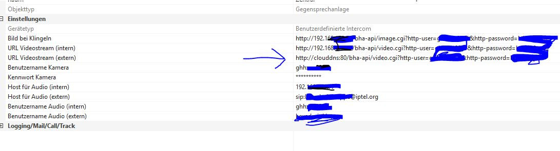

                  ich versuche momentan eine DoorBird einzurichten und es funktioniert alles in der Doorbird APP.
                  Auch Audio/Video funktionieren Intern
                  Der Miniserver läuft über die "remoteConnect" und kann von außerhalb erreicht werden.
                  Und die Erstellung erfolgte über das DoorBird Tool.
                  Leider funktioniert es nicht. Muss ich trotz der Remote Option Ports freischalten? Wenn Ja, welchen?80?
                  Ich hoffe einer kann mir helfen.
                  Was muss bei Clouddns stehen?
