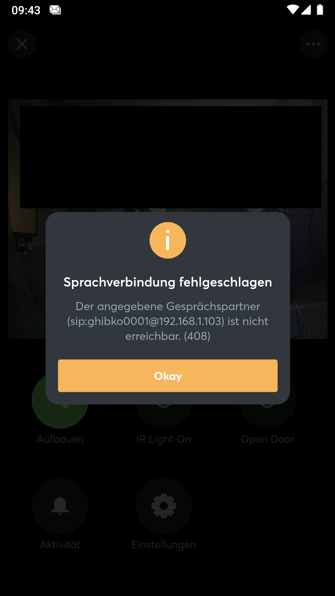

    Moinsen,
    erstmal Danke an alle für die umfangreiche Vorarbeit und die Fülle an Informationen.
    Ich habe mich jetzt mal durch den ganzen Thread durchgearbeitet und habe nun doch noch ein paar ??????? im Kopf
    Kann es sein dass die verschiedenen Doorbird Stationen D10x, D20x usw. unterschiedliche Konfigurationen in der
    App bzw. LOXONE erfordern? Ich habe alle in den verschiedenen Kommentaren angegebenen Konfigurationen ausprobiert,
    allerdings geht bei mir Audio weder intern noch extern...........
    Der Rest ( Kamera, Bewegungsmelder, Klingeltaster ) funzt einwandfrei intern und extern.
    Ich habe einen MIniserver Gen1 (FW 11.1.9.14) und eine Doorbird D101S / HW1.10
    Ich wäre für jede Hilfe sehr dankbar!

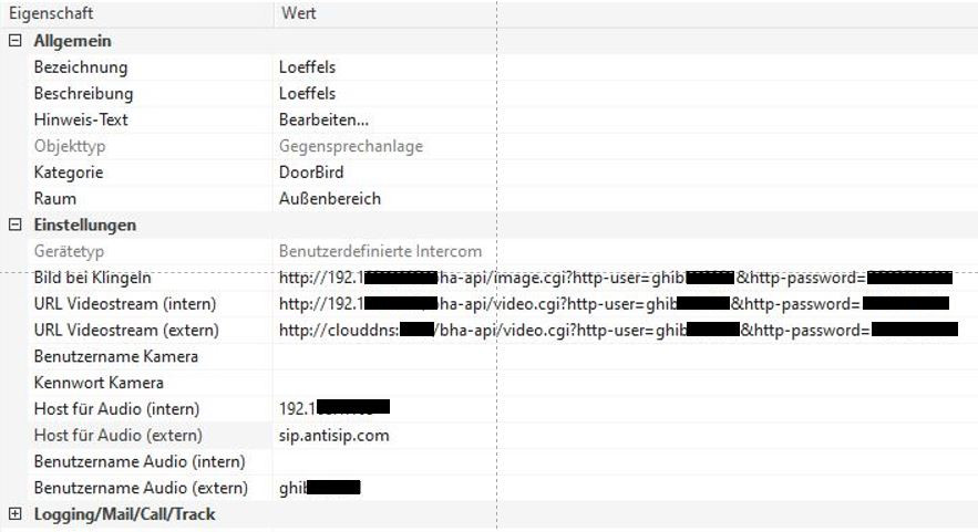

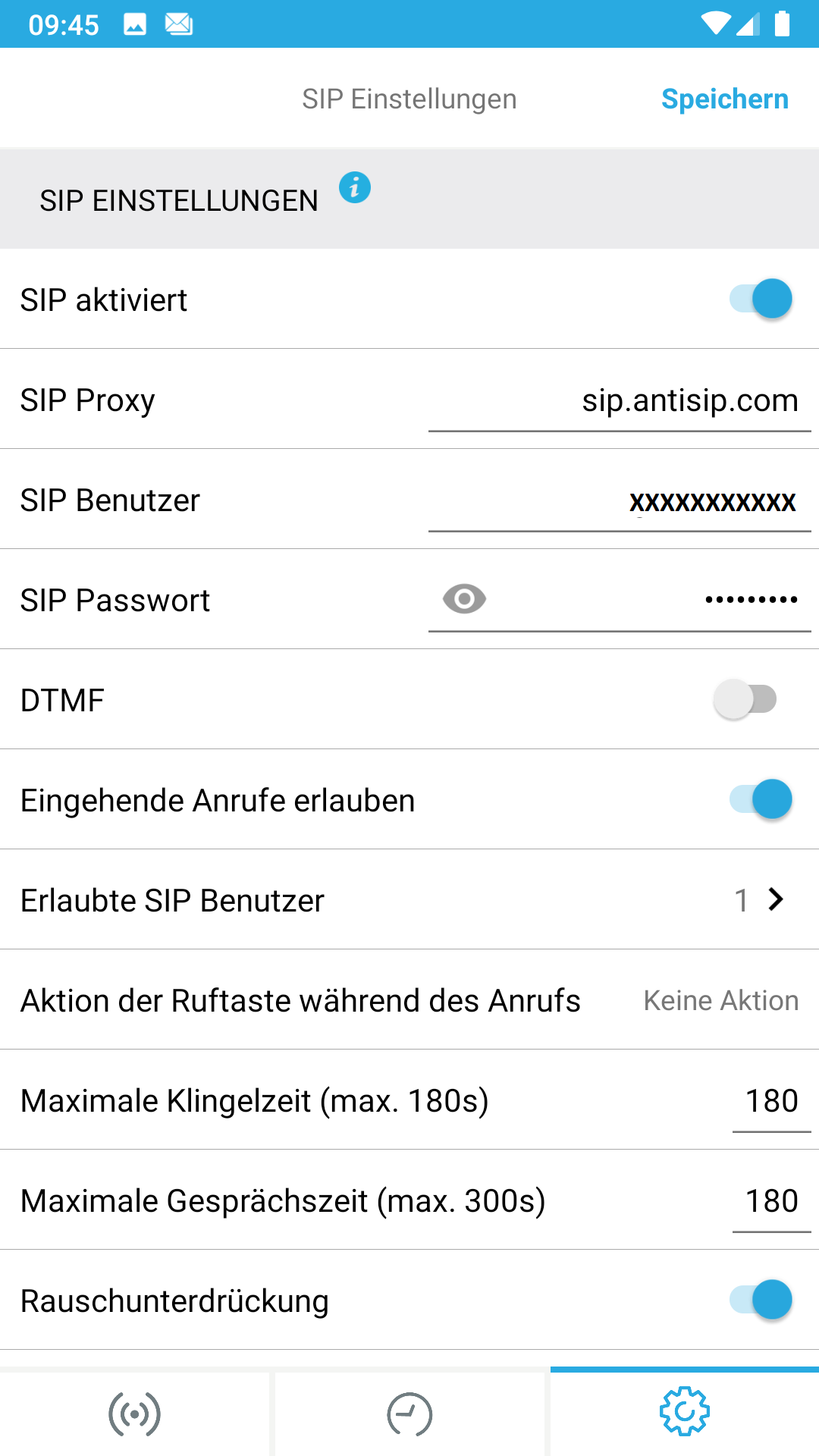

    • Hoffirob.DB
      Hoffirob.DB kommentierte
      das erste was mir auffällt,is das du den Benutzer der Doorbird in Extern eingefügt hast
      Bei Benutzer Audio Intern muss der Benutzer der Doorbird rein,
      Bei Benutzer Audio Extern muss der Benutzername bei Anitsip rein
      Danke dir erstmal Hoffirob.DB, werde ich in einer ruhigen Minute nochmal testen 👍🏼
      Moinsen, der Einfachheit halber habe ich den Benutzer der App und den Antisip Benutzer mal gleich gemacht.
      Leider auch kein Erfolg
    Schau mal mein Screenshot bei den Post.
    da siehst du, wo was eingetragen werden muss
    https://www.loxforum.com/forum/hardw...322#post268322
    Hallo zusammen, wir möchten euch ein kleines Ostergeschenk (https://www.loewemann.com/shop-2) machen :-) Wir als Doorbird Partner haben nun die Integration zur Doobird IP Türstation getestet und auch eine passende Anleitung hierzu erstellt. Folgende Funktionen sind danach möglich: Klingel Integration Bewegungsmelder
      Chrissi83, dir auch erstmal vielen Dank. Werde ich bei Gelegenheit nochmals testen 👍🏼
      Moinsen,
      hab's nochmal probiert und nach deinem Vorbild eingegeben. Leider kein Erfolg.
      Liegt das Problem vielleicht darin dass der Benutzername von Doorbird und Antisip gleich sind ????
    • Chrisss83
      Chrisss83 kommentierte
      Lass mir doch Mitte mal deine aktuellen Einstellungen im Lox config zukommen.
      Und...
      Funktioniert es in der doorbird app?
