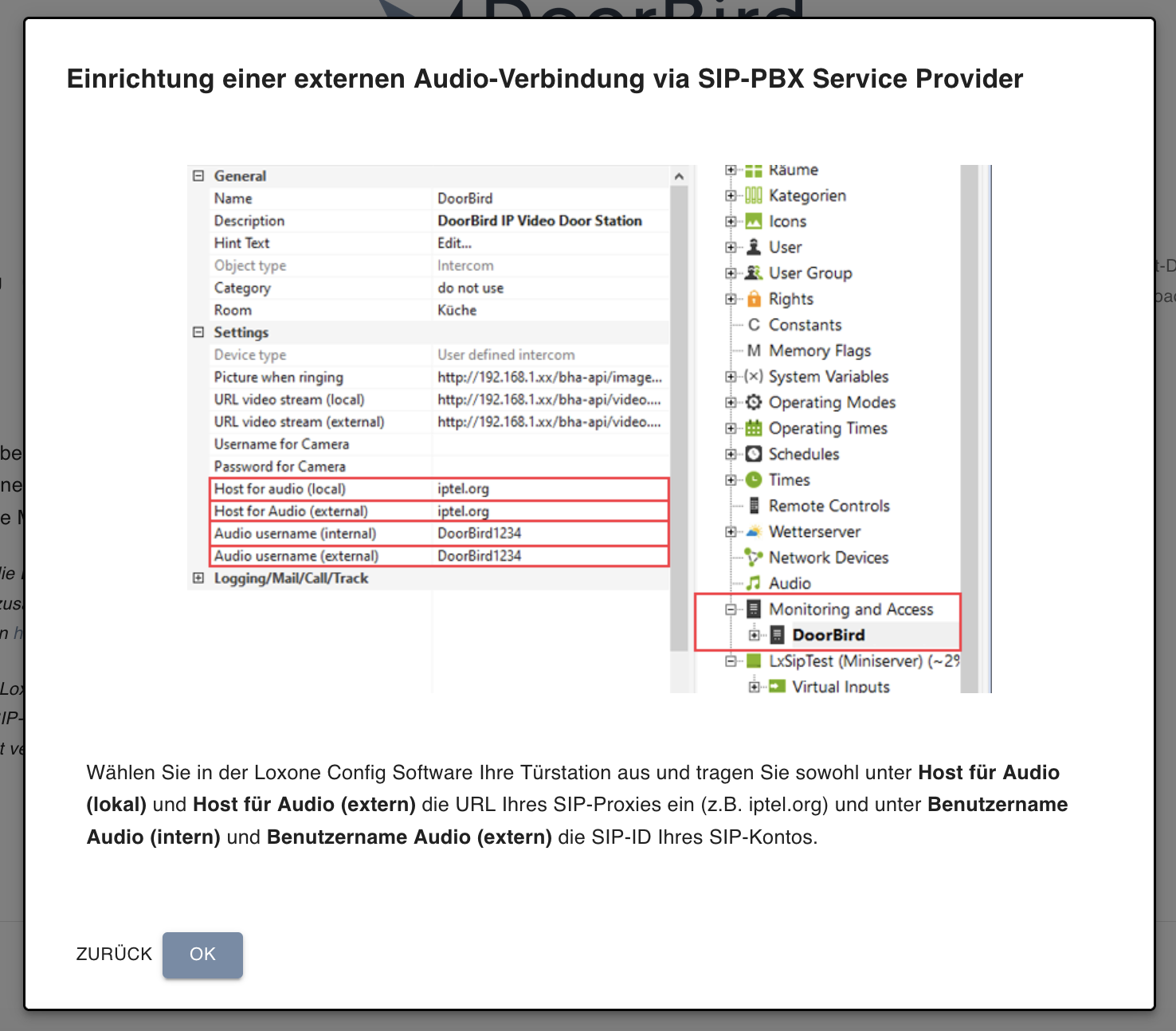

      So. Nachdem jetzt seit langer langer Zeit die Doorbird nicht funktioniert hat wollte ich das gute Stück wieder richtig einbinden.
      Soweit sogut. Push von der Doorbird klappt. Nicht so wie ihr es hier mehrfach über die notification.cgi geschildert wurde, sondern über die favorites.cgi. Ist aber ja für meine Probleme egal.
      Features:
      • Bewegung klappt
      • Klingel klappt
      • Türöffnung via Loxone klappt
      • Bildübertragung intern klappt
      • Bildübertragung extern klappt (via Cloudflare Tunnel)
      • Audio intern nicht
      • Audio extern nicht
      Ich hab für das Audio Thema die Settings (ich verwende auch iptel.org) direkt von der Doorbird Website bzw. Loxone Extension Seite genommen:
      Klicke auf die Grafik für eine vergrößerte Ansicht  Name: 2023-01-24 at 18.05.58 - DoorBird Loxone Konfigurator Einführung.png Ansichten: 0 Größe: 414,3 KB ID: 376828
      Leider klappt das aber nicht. Keine Sprachverbindung. Weder intern noch extern.
      Vielen Dank für eure Unterstützung.
      Zuletzt geändert von d3k1d; 24.01.2023, 19:33.

      Hi d3k1d
      Bei Audio Intern muss du den Doorbird Benutzer eintragen und bei extern den SIP Benutzer von iptel.
      Dann bist du soweit wie ich, entweder gehts dann intern oder eben extern, je nachdem was du in der Doorbird App eingetragen hast unter dem Menüpunkt SIP.
      • d3k1d
        d3k1d kommentierte
        Laut Doorbird Info selbst (wie von mir verlinkt) ist bei beiden iptel.org und der iptel User einzutragen. Ich hoffe mal die wissen was sie dokumentieren.

      Zitat von mecsolutions
      Hi d3k1d
      Bist du bei dir schon weitergekommen?

        Hallo d3k1d
        Nein, leider bin ich nicht weitergekommen. Habe nun mal die SIP Daten aus der Doorbird App gelöscht so das es zumindest von intern funktioniert.
        Auch wenn ich die Daten drin belasse dann klappt der Verbindungsaufbau ohne Fehlermeldung nur Ton kommt keiner. Das muss doch an der Doorbird liegen, sofern was mit dem SIP nicht passt kommt doch immer eine Fehlermeldung.
        • Chrisss83
          Chrisss83 kommentierte
          Wenn ich mich recht erinnere, kommt doorbird nicht mit Sonderzeichen im SIP Kennwort klar.
          Evtl mal prüfen
        • mecsolutions
          mecsolutions kommentierte
          Hatte tatsächlich ein Sonderzeichen im Passwort.
          Habe es nun gewechselt ohne Sonderzeichen, leider auch ohne Erfolg. Ist immer noch das gleiche Problem.
        • d3k1d
          d3k1d kommentierte
          Die gleiche Überlegung hatte ich gestern Abend auch noch. Und ich hatte auch ein Sonderzeichen "!" im Passwort.
          Habe es geändert und bislang auch ohne Erfolg weiterversucht :-D
