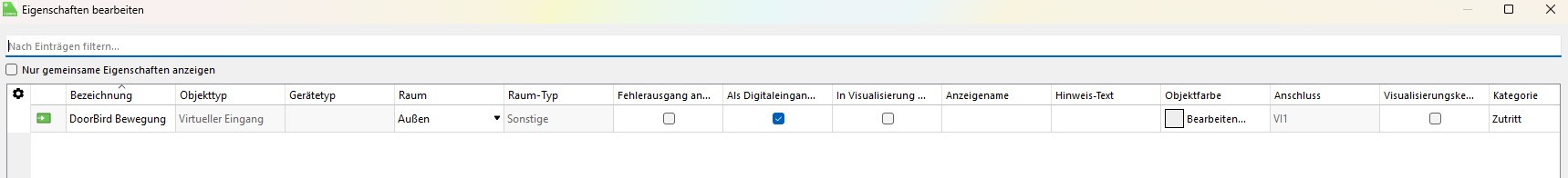

    3.2 Loxone Config, ich versuche den http-"Befehl" mit einem Virtuellen-Eingang einzufangen. Aktuell ohne Erfolg:
    Klicke auf die Grafik für eine vergrößerte Ansicht  Name: image.png Ansichten: 0 Größe: 29,6 KB ID: 477239
    Unter URL steht genau die unter 3.1 genannte Adresse drin.

    • hme0354
      hme0354 kommentierte
      Vi2 muss durch deine Vi Nummer ersetzt werden. Die steht unter dem VI drin
    • squashmichi
      squashmichi kommentierte
      Danke für die Rückmeldung. Wo genau soll das stehen? Du siehst oben ja den Auszug aus meinem VI. Dort ist der VI nur ein VI ohne Nummer...
  • hme0354
    • 06.07.2019
    • 1050
    #437
    Rechte Taste auf den VI --> Eigenschaften bearbeiten, dann siehst du sie normal. Klicke auf die Grafik für eine vergrößerte Ansicht

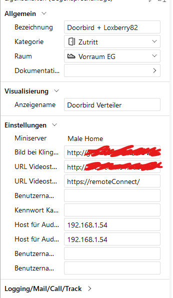

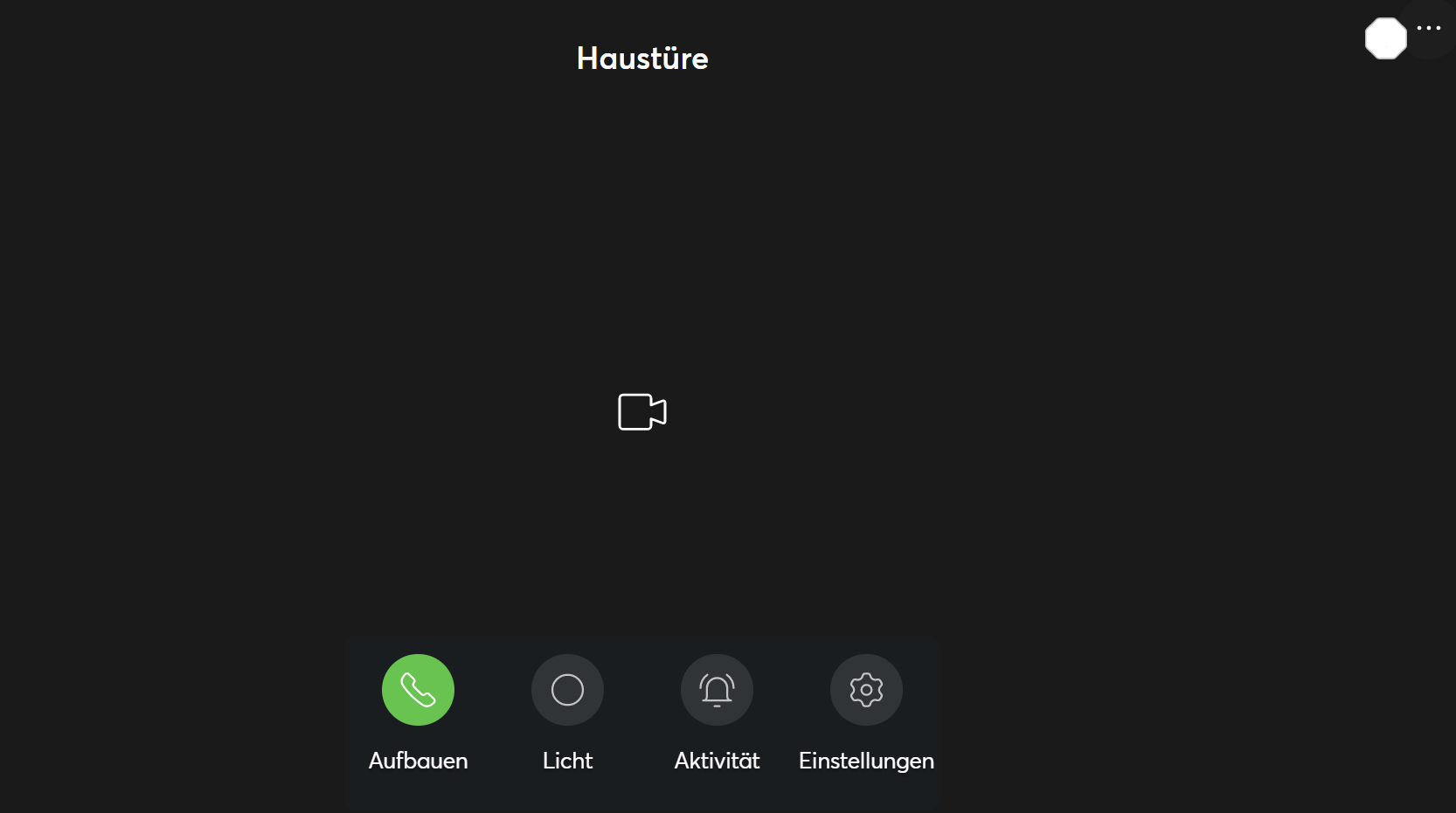

    #440
    Siehe Foto
Ansichten: 235
Größe: 35,8 KB
    • smarthomekaiser
      • 02.07.2023
      • 57
      #441
      Das habe ich eingestellt
Name: Screenshot 2026-02-22 130944.png
Ansichten: 245
Größe: 26,4 KB

          #444
          Also intern geht über die Intercom nur extern nicht?
          • smarthomekaiser
            • 02.07.2023
            • 57
            #445
            intern über Doorbird funktionier aber extern nicht.
Ansichten: 235
Größe: 12,6 KB
            • hme0354
              • 06.07.2019
              • 1050
              #446
              ok, also intern geht, aber extern nicht. Verwendest du für extern Remote Connect als zugriff? Wenn ja und du einen MS v2, gib mal ein unter extern:
              HTML-Code:
              https://remoteConnect/
              • smarthomekaiser
                smarthomekaiser kommentierte
                Habe gemacht geht aber nicht extern kein Bild
                Hast du bei dir auch Doorbird ??
                und wie hast du es bei dir integriert??
                gibt es aktuelle Einbindung Vorlage??
              • hme0354
                Ich habs ähnllich wie du nur bei extern das drin. Hast du bei den Links Benutzer und Password im Link drin? Ich nämlich auch, aber beim Feld Benutzer und Passwort hab ich nix drin.
                Wie schon gefragt, verwendest du für die externe Verbindung remote connect?
            • smarthomekaiser
              • 02.07.2023
              • 57
              #447
              Hi also das heißt bei intern steht bei dir nichts und bei extern hats du gleiche eingestellt was bei mir steht ist es so richtig??
              Bei mir in dem link habe ich Benutzer und Passwort und noch ip Adresse von doobrird und mit remot connect muss ich schauen und wenn dann auswählen habe ich es richtig verstanden??
              • hme0354
                • 06.07.2019
                • 1050

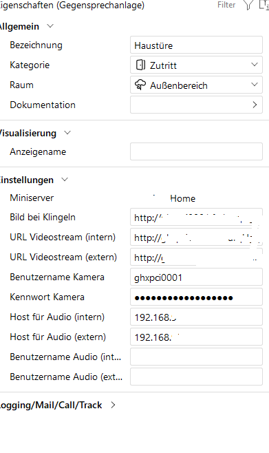

                #448
                Nein, ich hab auch bei intern was drin:
Ansichten: 205
Größe: 29,5 KB
                • smarthomekaiser
                  Hi komischer weise habe ich das gleiche angegeben und es funktioniert trotzdem nicht. Weist du an was das liegen kann??

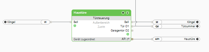

                  Hallo zusammen
                  Hat sich bei dem "Türsteuerung" Baustein seit der Konfig v17 was verändert?
                  ich habe meine Doorbird seit über 5 Jahren erfolgreich in die Loxone eingebunden und seitdem Update bekomme ich keine PushMeldung mehr wenn jemand anläutet?
                  Das Foto vom Klingelevent sehe ich jedoch in "Aktivität".
                  Funktioniert es bei euch noch einwandfrei?
