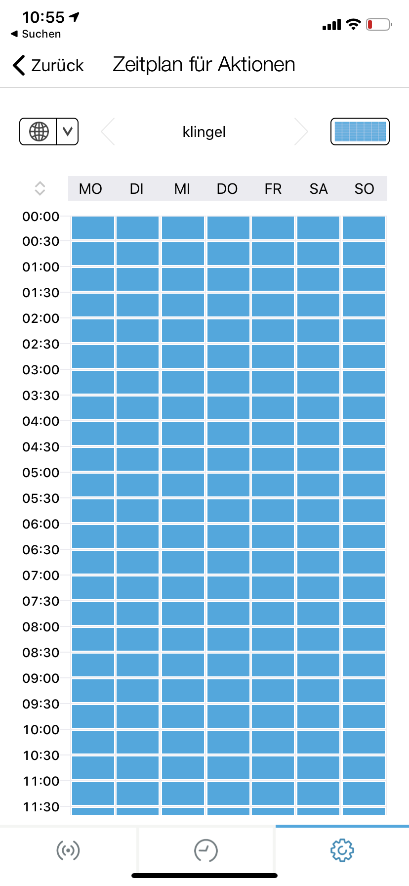

                • Tom444
                  • 27.12.2015
                  • 22
                  #269
                  Was ist hier falsch?
                  Klicke auf die Grafik für eine vergrößerte AnsichtName: 2019-11-14 11_16_12-Fotos.pngAnsichten: 16Größe: 24,5 KBID: 220106
Name: 2019-11-14 10.55.20.png
Ansichten: 3291
Größe: 99,4 KB
                  Zuletzt geändert von Tom444; 14.11.2019, 17:04.
                  • IFLUR
                    IFLUR kommentierte
                    Soweit alles richtig.
                    Ist der Nutzer der Doorbird api User?
                  • Tom444
                    Tom444 kommentierte
                    Ist der App administrator user
                • vito
                  • 07.09.2015
                  • 60
                  #270
                  VI -> vi
                  HTML-Code:
                  https://<loxone_username>:<loxone_password>@<loxone-miniserver-ip-address>:<loxone-miniserver-port>/dev/sps/io/vi<vi_number>/pulse?doorbell
                  PS: monoflop nach den Virtuellen Eingang einfügen
