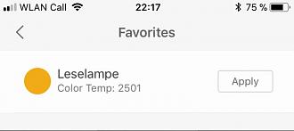

                          vielen Dank für die tolle Vorarbeit! Ich habe anhand eurer Doku soeben einen Yeelight Strip schnell angebunden bekommen.
                          Als "Befehl bei EIN" nutze ich
                          {"id":1,"method":"set_scene", "params": ["ct", 2501, 100]}\r\n
                          um meine gewünschte Szene "Leselampe" mit einer bestimmten Farbtemperatur einzuschalten.
                          Um die Farbtemperatur (2501) zu ermitteln habe ich in der neuen Yeelight App mein gewünschtes Licht als Favoriten hinterlegt:
Ansichten: 2578
Größe: 22,2 KB
                          Habt ihr eine Idee, wie ich den Status vom Strip an Loxone übermittele, wenn ich direkt am Strip per Fernbedienung das Licht ausschalte?
