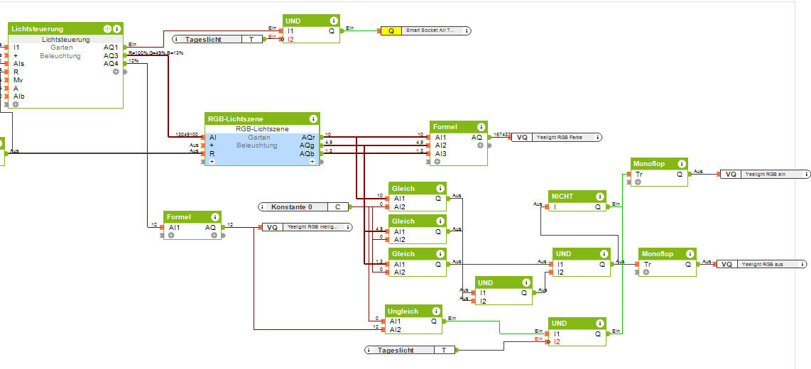

        Kann jemand bitte einen Screen der Anbindung der Bausteine hier posten? Wo ein/aus, dimmen und RGB angeschlossen werden sollen. Danke
        • philox
          • 16.06.2016
          • 280
          #34
Ansichten: 1044
Größe: 51,4 KB
          Hier noch was hinter dem Formelbaustein steht: INT(i1*25,5*2^16) + INT(i2*25,5*2^8) + INT(i3*25,5)
          • di3t0
            di3t0 kommentierte
            Kannst Du bitte noch die Formel für die Helligkeit posten?
            Was ist auf dem eingang R im Baustein RGB-Lichtszene?
          • philox
            philox kommentierte
            Sorry, eben erst gesehen: i1*100/100
            Klingt komisch, aber ohne die Formel geht es nicht.

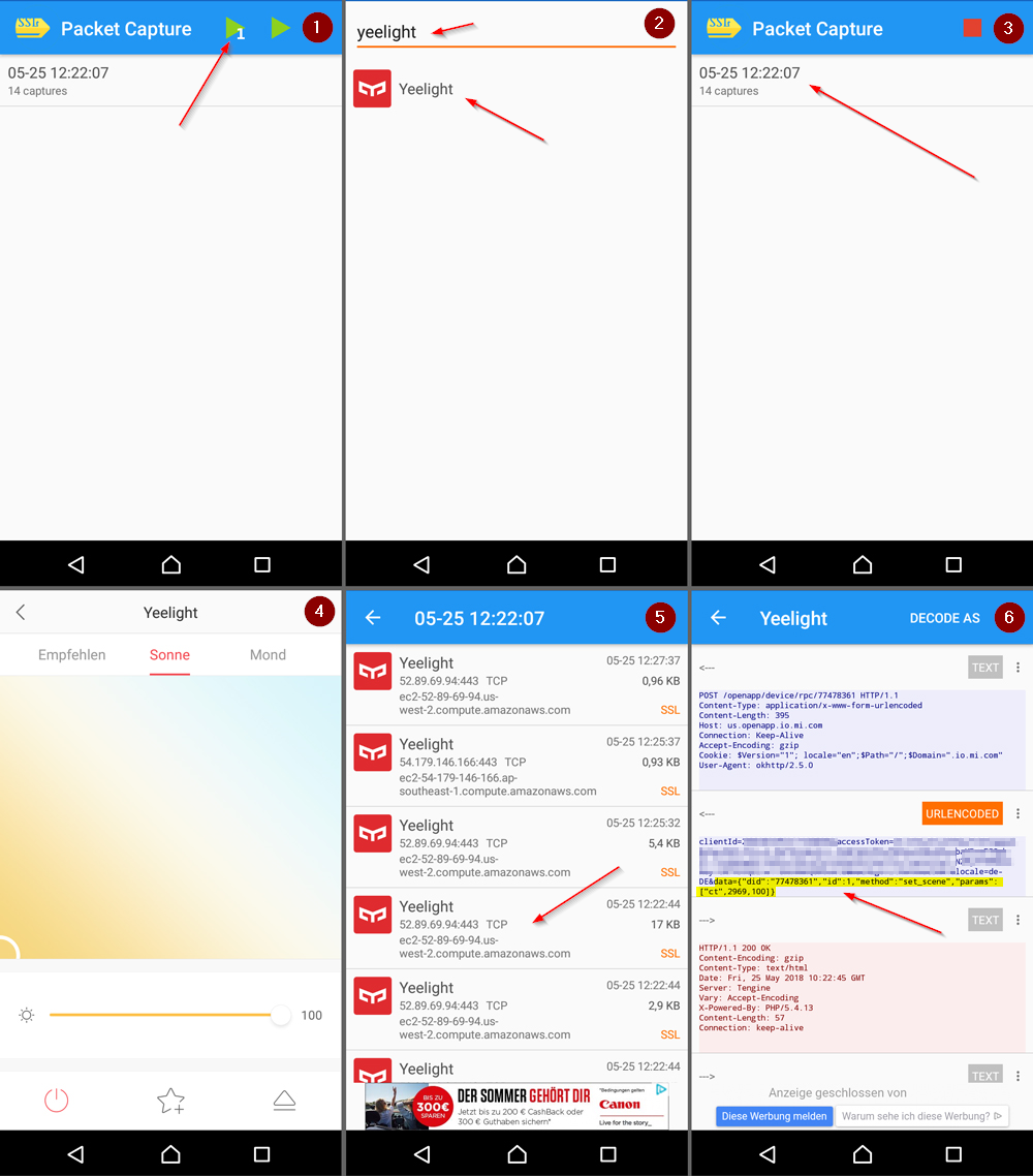

                  Falls jemand einfach nur Szenen wie bastelbert und ich braucht, kann diese in der Yeelight-App einstellen/ausführen
                  und die fertigen Befehle mit der PacketCapture App auslesen/sniffen.
                  Siehe Bild.
                  1. Mitschnitt (gefiltert) starten
                  2. Nach "yeelight" filtern und die App auswählen
                  3. Verlauf öffnen
                  4. Gewünschte Aktion im der Yeelight-App ausführen
                  5. Abgesetzten Befehl öffnen
                  6. Befehl ablesen
                  Folgende Befehle nutze ich im Kinderzimmer mit der Deckenleuchte:
                  Licht AN: { "id": 1, "method": "set_scene", "params":["ct", 2700, <v> ]}\r\n
                  Licht AUS: { "id": 1, "method": "set_power", "params":["off", "smooth", 500]}\r\n
                  Nachtlicht: { "id": 1, "method": "set_scene", "params":["nightlight",<v> ]}\r\n
                  Das Nachtlicht im Nachtmodus, da es damit noch dunkler geht.

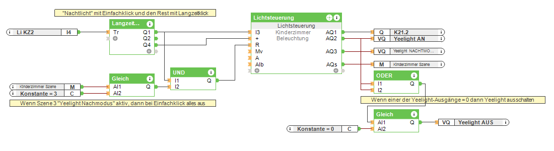

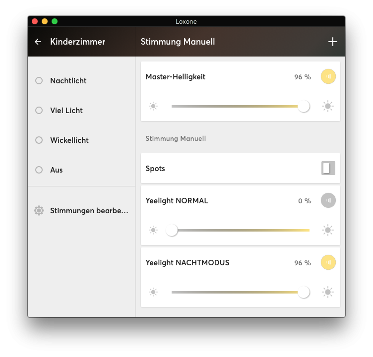

                      Konnte das ganze dann per Status-Baustein dann doch einigermaßen elegant lösen (siehe Bilder).
                      Schön wäre noch die Farbtemperatur (zb 2700, 3000, 4000, ...) direkt im Baustein für die jeweilige Stimmung angeben zu können.
                      Die RGB Option scheint dafür unbrauchbar (obwohls einen hübschen Farbtemperatur-Selektor gibt); mit der 0-100% Option ginge es nur über einen Hack (für 2700K: 27; danach mit 100 multiplizieren). Hätte hier noch jemand eine bessere Idee?

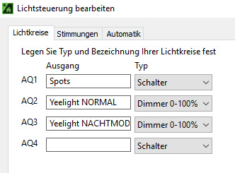

                        @nardras
                        Ich mache das mit der Lichtsteuerung, da ich nicht viel einstellen will/muss reicht mir diese Lösung.
                        Das Konstrukt mit dem Klicks ist damit, die Oma ohne Erklärung zurechtkommt.
                        Klicke auf die Grafik für eine vergrößerte Ansicht  Name: Bildschirmfoto 2018-09-13 um 21.14.29.png Ansichten: 1 Größe: 35,7 KB ID: 167818
                        Die Helligkeit kannst du in der Visu einstellen und als Stimmung speichern.
                        NORMAL { "id": 1, "method": "set_scene", "params":["ct", 2700, <v> ]}\r\n
                        NACHTMODUS: { "id": 1, "method": "set_scene", "params":["nightlight",<v> ]}\r\n
                        Klicke auf die Grafik für eine vergrößerte Ansicht  Name: Bildschirmfoto 2018-09-13 um 21.29.07.png Ansichten: 1 Größe: 78,9 KB ID: 167819
                        Da zumindest die Deckenleuchte zwischen Tag- und Nachtlicht unterscheidet(unterschiedliche Befehle), wurden die beiden auf getrennte Ausgänge gelegt.
                        Klicke auf die Grafik für eine vergrößerte Ansicht  Name: Bildschirmfoto 2018-09-13 um 21.17.48.png Ansichten: 1 Größe: 11,2 KB ID: 167820
                        Hoffentlich habe ich dir damit weitergeholfen oder zumindest einen Anstoß in die richtige Richtung gegeben.
