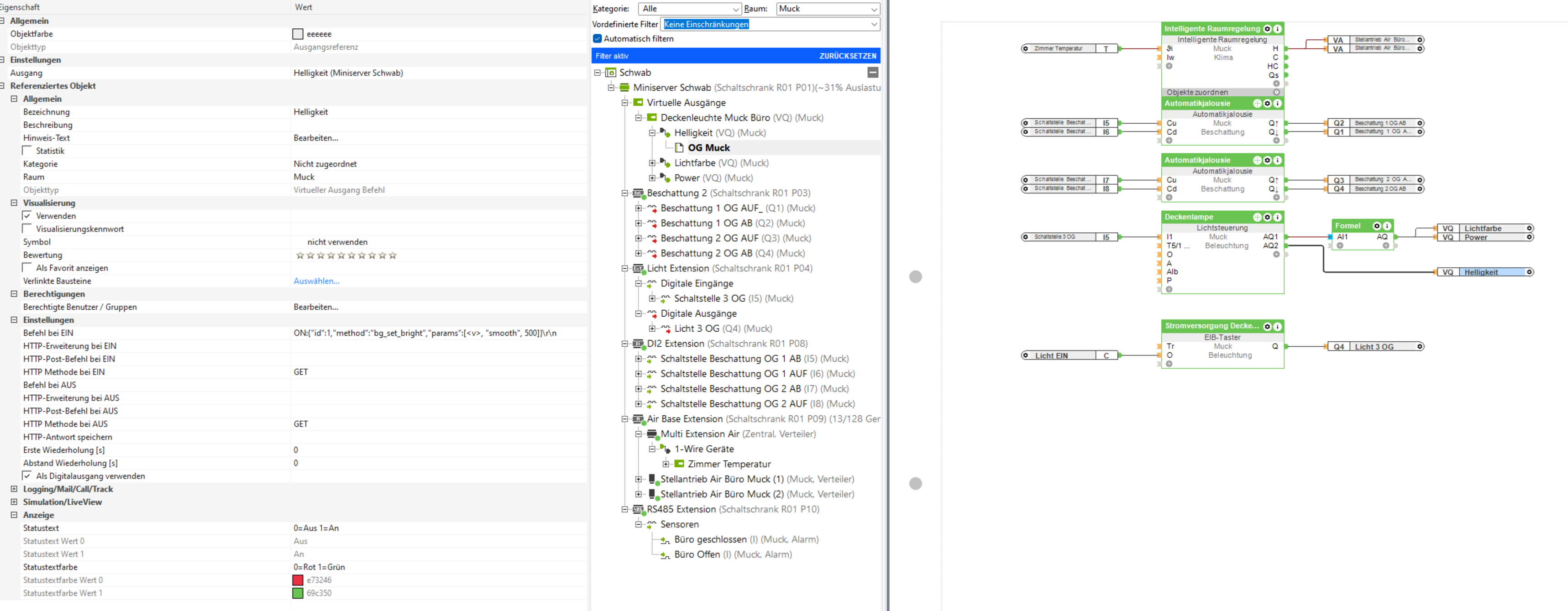

      Ist schon ein bisschen her, aber ich möchte den Thread noch mal ausgraben, da ich da leider nicht weiterkommen :-/
      Ich denke eigenltich, dass ich alles genauso gemacht hab, aber außer ein- und ausschalten tut sich nichts.
      Helligkeits und Lichtfarbe lassen sich nicht ändern.
      Ich habe eine Yeelight-Deckenlampe (Modell YLXD013-C), die sich per Yeelight-App in Helligkeit und Lichtfarbe (KW - WW) justieren lässt.
      Habt ihr einen Tipp für mich wo der Fehler liegt?
        Als Digitalausgang verwenden wird nicht gemeinsam mit <v> funktionieren.
      • Muck
        Muck kommentierte
        Danke für den Hinweis, aber auch wenn ich den Digitalausgang deaktiviere funktioniert es nicht

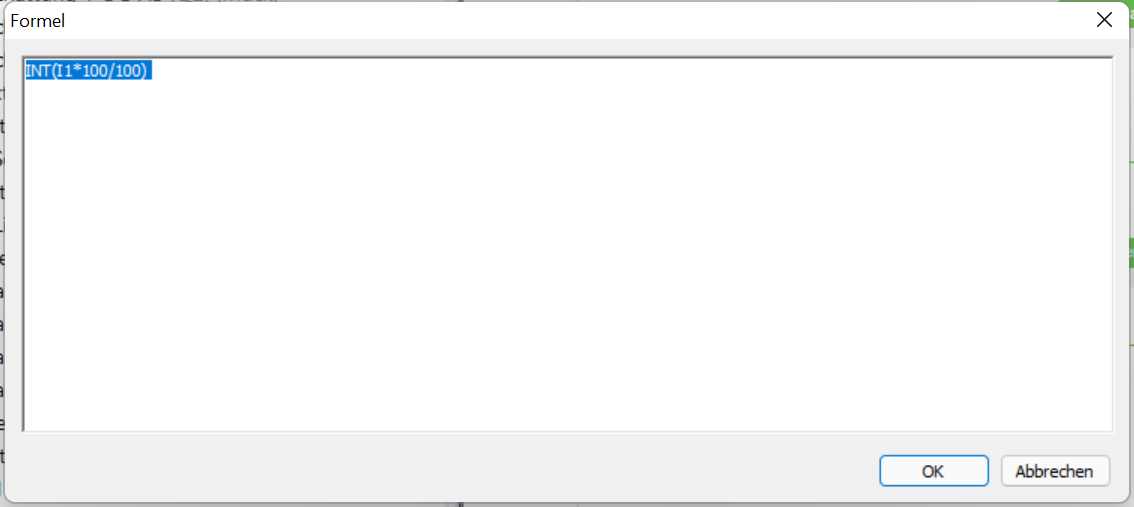

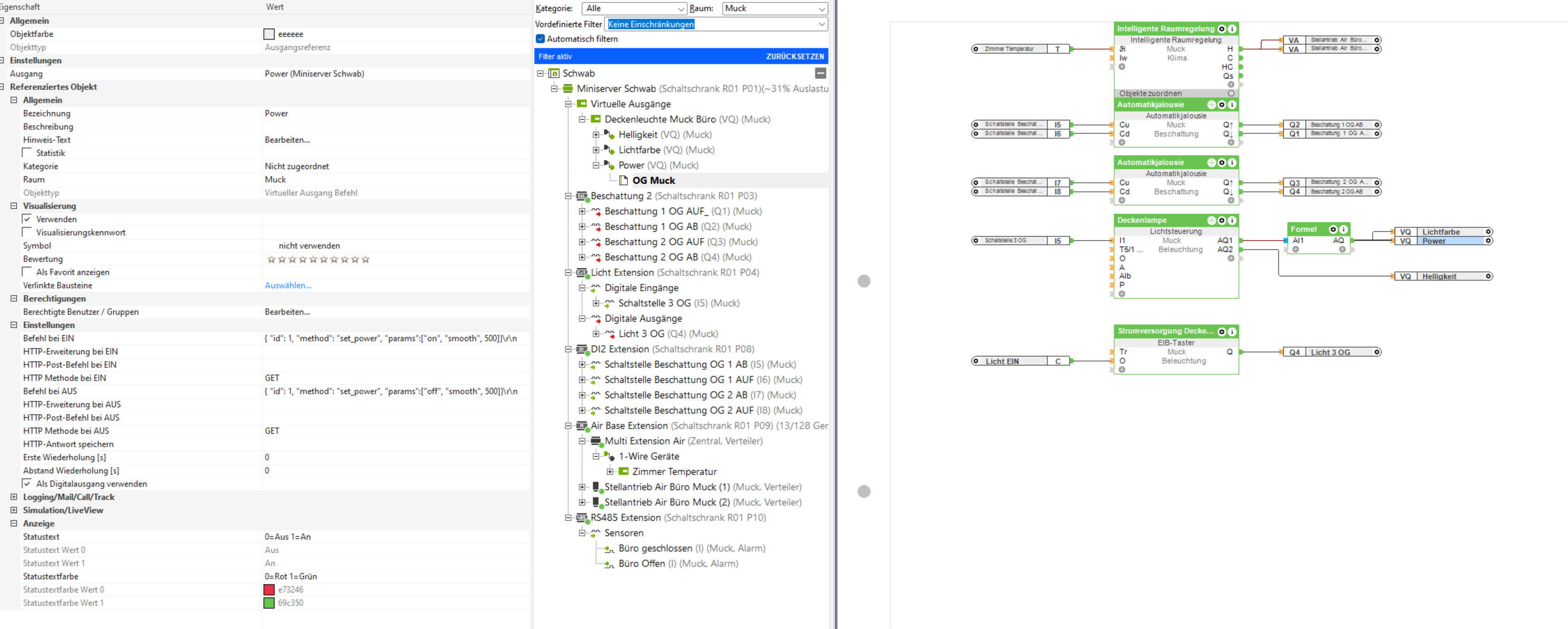

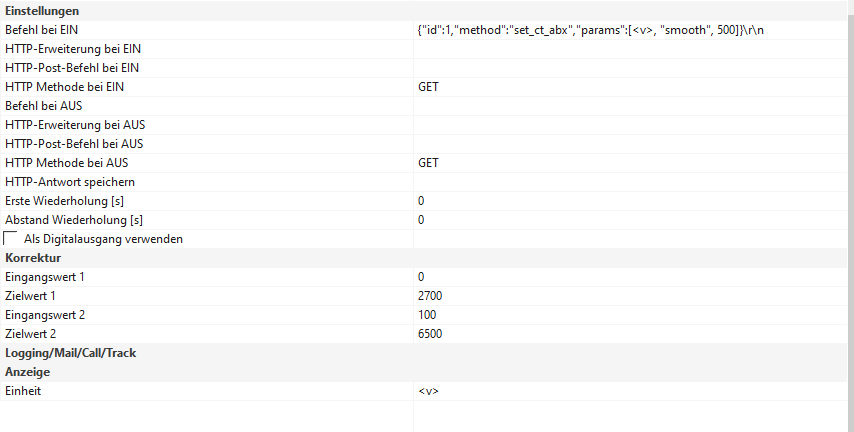

        #64
        Muck
        Mein "ON" und "OFF" war nur zur besseren Darstellung geschrieben, im Befehl steht es natürlich ohne, so wie du es auch selber bei Power schon gemacht hast.
        Mit der RGB Formel rechnest du die entsprechend "RGB" Werte um. Für mich sieht es auf den ersten Blick so aus, als ob du für den RGB Part deiner Lampe die fasche Formel genommen hast.
        Sonst hat Christian vollkommen recht, als Digitalausgang kann es nicht funktionieren.

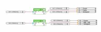

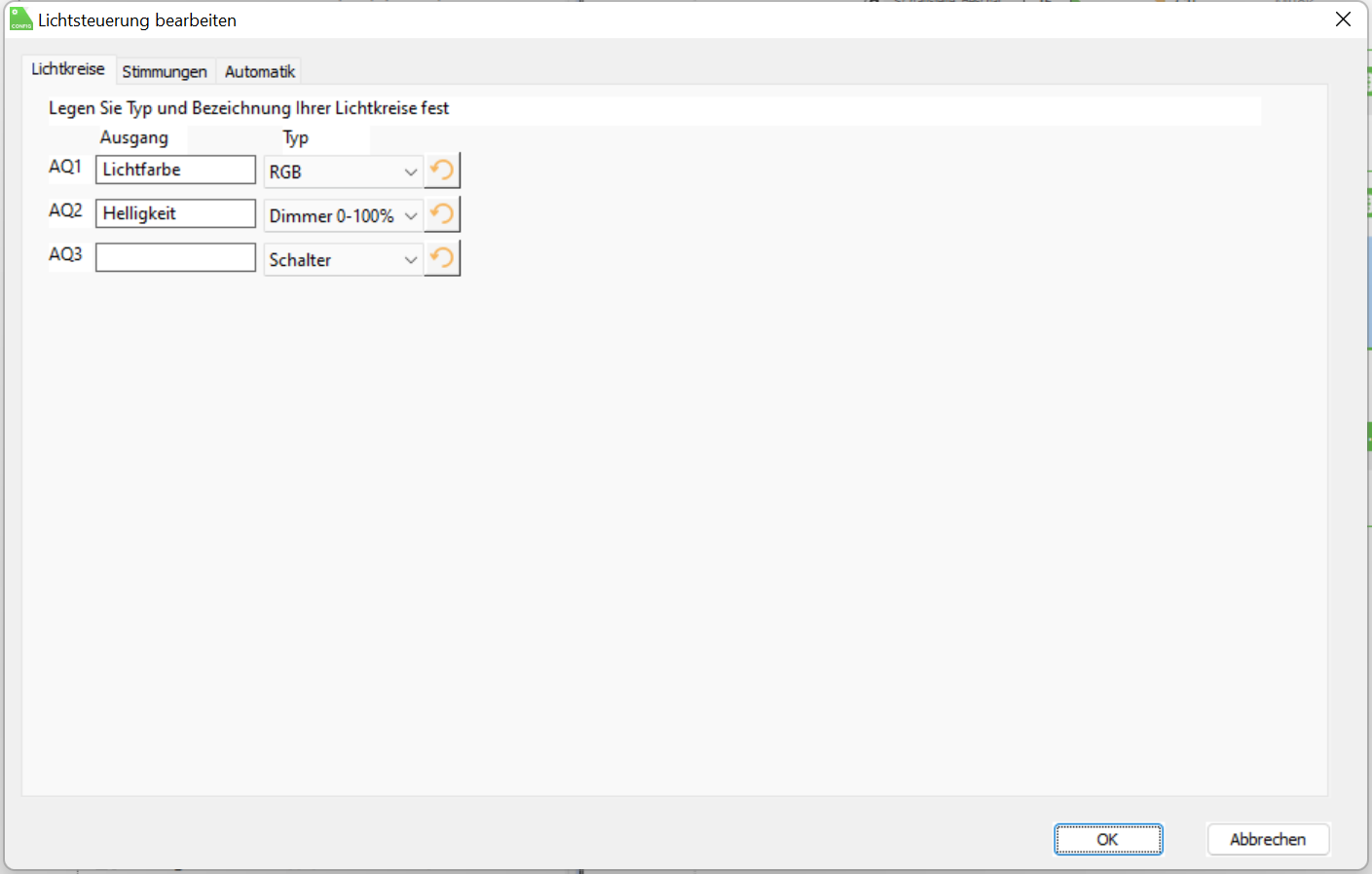

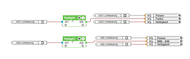

        Dein WW zu KW musst du dir als extra Lichtsteuerungswert anlegen mit EXTRA Power und Helligkeit. (Bild Anhang)
        Meine Aussagen bezogen sich aber immer auf die Yeelight Meteorite, evtl. sind bei dir die Ausgangbefehle etwas anders.
        Sieht bei mir am Ende so aus wie im Anhang und funzt 1A

          #65
          Zitat von menK0
          Muck
Name: Screenshot 2022-02-22 205803.png
Ansichten: 675
Größe: 24,6 KB
ID: 339066 Klicke auf die Grafik für eine vergrößerte Ansicht
Name: Screenshot 2022-02-22 210127.png
Ansichten: 657
Größe: 22,5 KB
          Danke dir!
          Meine Lampe kann kein RGB, nur Weißwerte, deshalb hab ich auch nur die Formel für WW-KW hinterlegt. Die müsste aber eigentlich passen.
          Trotzdem bekomm ich es leider nicht hin. Obwohl ich mE alles so gemacht hab wie du. Aber wahrscheinlich funktioniert das bei der Lampe leider nicht.
          Trotzdem danke für eure Hilfe!

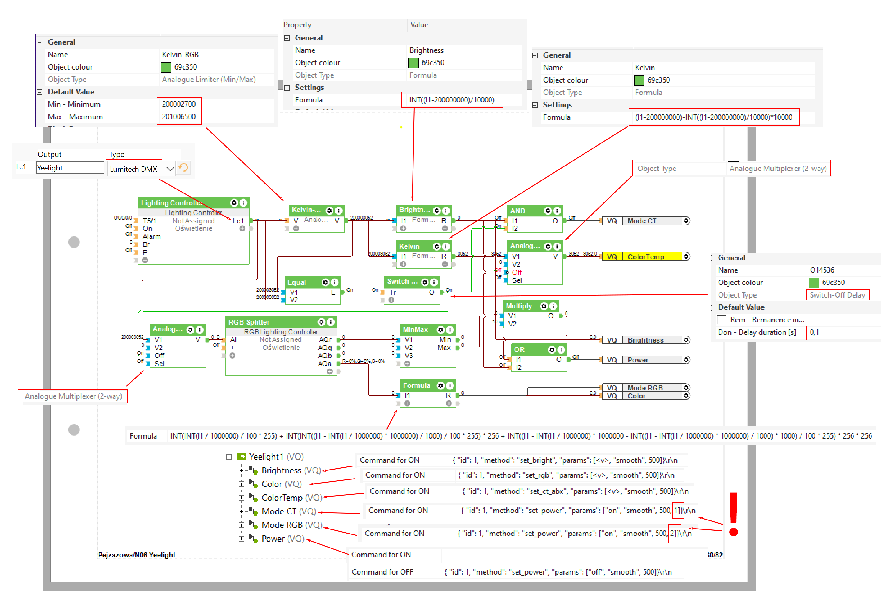

            Hello!
            Lately I bought a Yeelight W3 Color bulb for testing. I've integrated it with a help of Matthias tutorial and power on/off and RGB control works fine (on RGB output of Lighting Controller).
            Unfortunately, brightness doesn't. I'v created a separate brightness output with
            { "id": 1, "method": "set_bright", "params": [<v>, "smooth", 500]}\r\n)
            and connected it to yet another Lighting Controller, type Dimmer 0-100%. And now I can also dimm the brightness, but with separate output only.
            This is silly... and very inconvenient.
            Is there any way to have both color and brightness control using a single LC output? Like with RGB LED strips or with color Philips Hue bulbs. I'd like to ditch Zigbee lights and searching for any Wifi color bulb that can be controlled with a single LC output (both color and brightness).

                I've submitted my integration to Loxone Library, but it has been rejected (reason: "not a professional product", lol).
                Thankfully LoxWiki accepts non-professional lighting products such as color bulbs
                https://loxwiki.atlassian.net/wiki/s...lticolor+Bulbs
                A lot is going on here:
Ansichten: 498
Größe: 242,7 KB
                but I've uploaded template and diagram to LoxWiki so that's easy for you to try it out.
