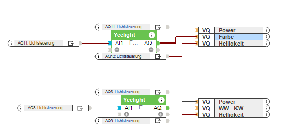

                    wie sieht den eure Anbindung aus, ich habe u.a. die yeelight meteorite und hatte das gleiche Phänomen wie ihr beschreibt. Nach etwas hin und her, sieht es bei mir dann am Ende so aus und funktioniert jetzt sauber:
Ansichten: 677
Größe: 20,0 KB
                    Formel Farbe:
                    INT(INT(I1 / 1000000) / 100 * 255) + INT(INT((I1 - INT(I1 / 1000000) * 1000000) / 1000) / 100 * 255) * 256 + INT((I1 - INT(I1 / 1000000) * 1000000 - INT((I1 - INT(I1 / 1000000) * 1000000) / 1000) * 1000) / 100 * 255) * 256 * 256
                    Formel WW - KW:
                    INT(I1*100/100)

                    die FOrmel ght bei mir auch, ich kannhellifkeit und Farbe über folgende Befehle Steuern:
                    Nachtlicht: { "id": 1, "method": "set_scene", "params":["nightlight",<v1>]}\r\n
                    Power ON via Scene: { "id": 1, "method": "set_scene", "params":["ct", <v2>, <v1>]}\r\n
                    Power Off: { "id": 1, "method": "set_power", "params":["off", "smooth", 1000]}\r\n
                    Aber ich hab immer mal wieder das problem, dass die Lampe nicht so reagiert wie sie sollte.

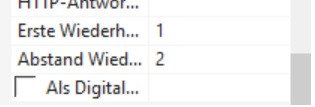

                    Ich hab jetzt schon folgendes angemacht:
                    - Erste wiederholung
                    - Abstand Wiederholung

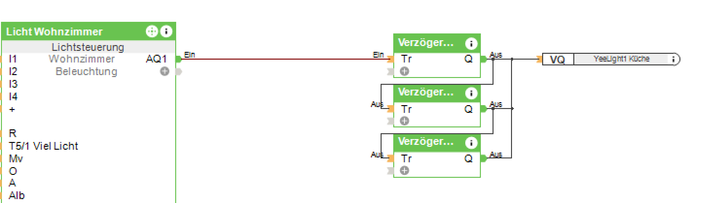

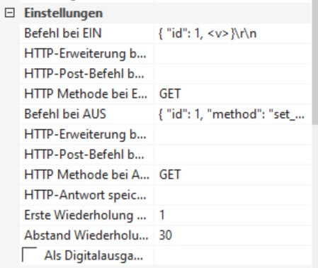

                    Ich hab es jetzt aus meiner Sicht unter Kontrolle bekommen.
                    Ich kann aber aktuell noch nicht sagen, was der ausschlaggebende Punkt war.
                    ich hab gemacht:
                    1. Am virtuellen Ausgang die Wiederholung aktiviert (siehe Bild 1)
                    2. Wenn Lichtbaustein AUS ist, dann setze ich einfach nochmal 3x das OFF (siehe Bild 2)

                      Hier nochmal der Vollständigkeit halber:
                      Power
                      ON:{ "id": 1, "method": "bg_set_power", "params": ["on", "smooth", 500]}\r\n
                      OFF:{ "id": 1, "method": "bg_set_power", "params": ["off", "smooth", 1000]}\r\n
                      Farbe
                      ON:{ "id": 1, "method": "bg_set_rgb", "params": [<v>, "smooth", 500]}\r\n
                      OFF:{ "id": 1, "method": "bg_set_rgb", "params": [0, "smooth", 500]}\r\n
                      Helligkeit
                      ON:{"id":1,"method":"bg_set_bright","params":[<v>, "smooth", 500]}\r\n
                      Dabei liegen Power und Farbe auf einem Ausgang und Farbe wird umgerechnet mit Formel Baustein. Im Lichtbaustein RGB
                      Helligkeit extra Ausgang im Lichtbaustein Dimmer 0-100
                        ich hab gemacht:
                        Hi AND
                        Wollte deine Methode mit der Verzögerung nun endlich auch ausprobieren aber leider klappt es nicht.
                        Wenn ich das so mache wie auf dem Bild, dann schaltet die Lampe beim einschalten dreimal ein und aus, bevor sie an bleibt.
                        Was hast du da noch vorne dran gehängt, damit es klappt?
                        Siehe Bild

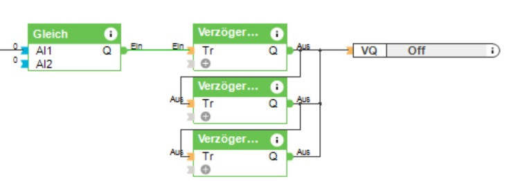

                        • AND
                          • 14.07.2020
                          • 24
                          #59
                          Die schleife rund ums prüfen musst du am Lichtbaustein auf AQ gehen, damit du hier prüfst ob wirklich AUS ist.
                          Daher hab ich AQ genommen
                          Den GLEICH baustein mit = 0 und dann nochmal die verzögerten Impulse
                          Das alles mache ich nur, damit das lciht auch sicher aus ist.
