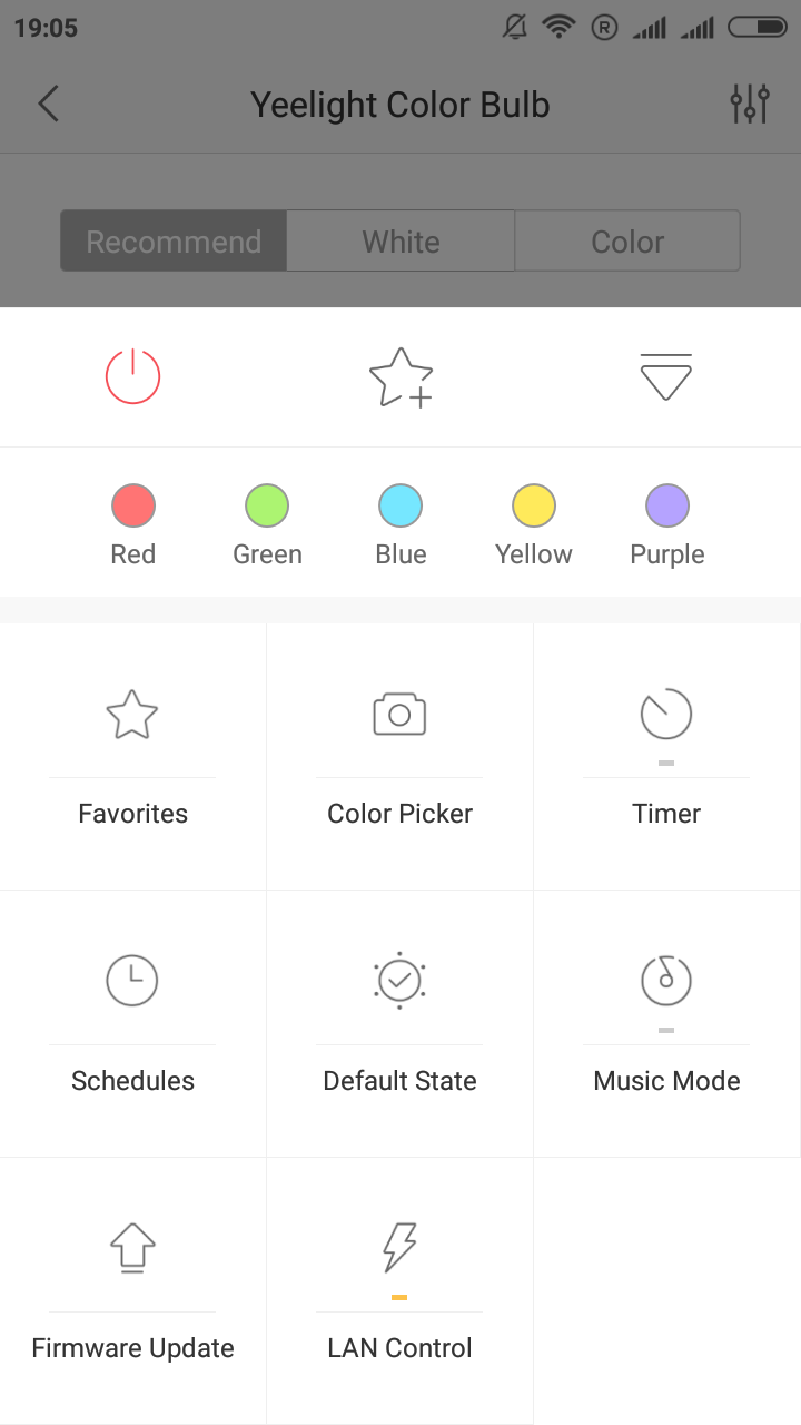

    Das Teil ist heute angekommen und die Integration hat gut funktioniert. Den von dir erwähnten "Developer Mode" heißt nun "LAN Control".

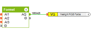

      Habe eben mal selbst versucht die RGB Ausgabe des Lichtbausteins ("B-Wert in%"0"G-Wert in%"0"R-Wert in%".0) in den tcp Befehl des Yeelights zu "übersetzen" ({"id":1,"method":"set_rgb","params":[255, "smooth", 500]}).
      Leider weiß ich nicht wie ich die einzelnen Werte aus der RGB Ausgabe des Lichtbausteins einzeln auslese.
      Vielleicht kann mir da jemand einen Tipp geben.

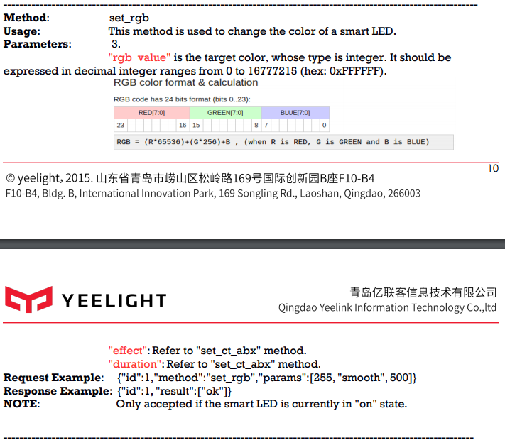

      Danach muss ich das Ganze in einen Wert ("rgb_value" is the target color, whose type is integer. It should be expressed in decimal integer ranges from 0 to 16777215 (hex: 0xFFFFFF).) umrechnen. Würde mich da aber selbst dran versuchen wenn mir jemand mit dem Auslesen der Werte weiterhelfen könnte.

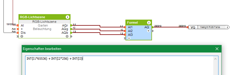

        Du nimmst eine RGB-Lichtszene, die gibt dir die drei einzelnen Werte 0-100% aus.
        Dann einfach in einer Formel INT(R*2,55*2^16) + INT(G*2,55*2^8) + INT(B*2,55)
        Wenn die Farben falsch sind, dann RGB einfach umdrehen (BGR).

          Hallo Christian,
          vielen Dank für deine Hilfe!
          Ich habe mal versucht das wie du beschrieben hast umzusetzen. Leider noch nicht von Erfolg gekrönt aber vielleicht habe ich da einen Denkfehler.
          Im Anhang mal ein Bild von der Konfig, der Beschreibung der Yeelight RGB Steuerung sowie dem "Befehl".
          Passt das aus deiner Sicht?
            Die richtige Formel hätte ich dir eigentlich schon hingeschrieben.
            Was ich noch aus deinem Screenshot der Lichtszene gesehen hab: Du musst *25,5 statt *2,55 machen

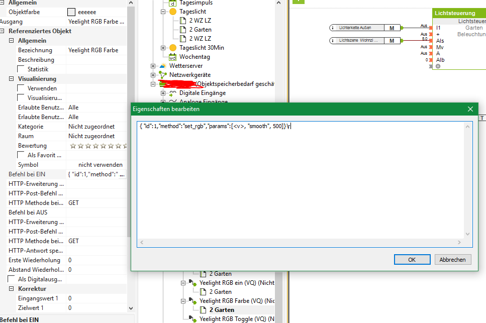

              Habe ich angepasst. Denke der Fehler liegt aber eher hier: { "id":1,"method":"set_rgb","params":[\1, "smooth", 500]}\r.
              Passt das aus deiner Sicht mit der Wertübergabe?
                schaut nicht falsch aus. Das \1 ist hoffentlich eh ein
                <v>
                Probier erst mal einen festen Wert wie 255, das geht schon?
                Oder das Einschalten/Ausschalten von hier https://www.loxforum.com/forum/germa...299#post107299 ?

                  Das mit dem
                  <v>
                  habe ich geändert.
                  Ein und Ausschalten geht.
                  Habe das Ganze auch mal mit der Helligkeit versucht, das geht!
                  {"id":1,"method":"set_bright","params":[50, "smooth", 500]}
                  Aber bei RGB komme ich nicht weiter...
                  Fester Wert geht leider auch nicht.
                  { "id": 1,"method":"set_rgb","params":[255, "smooth", 500]}\r
                  Noch eine Idee?

                              #29
                              Du machst noch \r. Es gehört \r\n

                                #30
                                Zitat von Christian Fenzl
                                Habe ich eingetragen, allerdings "verschwindet" es immer wieder.
                                Wenn ich im "onmouseover" (siehe Anhang) drauf gehe ist es da. Klicke ich rein um zu editieren ist es nicht mehr sichtbar.
                                Etwas seltsam.
                                Ist aber bei den anderen Befehlen, die funktionieren, auch so.
                                  Ok, im Bearbeitungsfenster wird das \n als Zeilenumbruch dargestellt.
