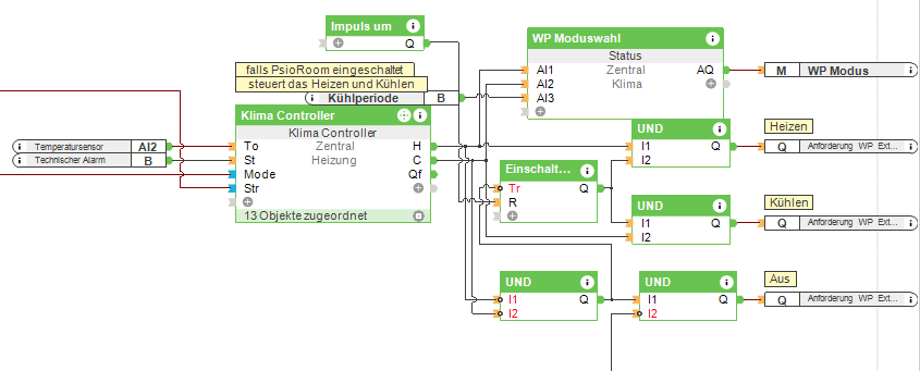

                    danke für die super Anleitung (vorallem an dich Jsmael!). Ich habe nun auch alles eingerichtet und dachte es funktioniert auch gut (WP lief an und hat alle Räume gut geheizt). Es klappt aber leider doch nicht so ganz. Anbei die Programmierung der WP - diese sollte laut Loxone auch heizen und auch die Stellantriebe sind offen.In der Visualisierung gibt der Klima Kontroller Heiz-Bosst aus, die Vorlauf Niedertemp sind 19,2 Grad, Sole 17,8° und es ist keine Pumpenstörung vorhanden. Die Wärmepumpe selbst ist jedoch aus?! Ich kann es mir leider nicht erklären, die Außentemperatur ist -1,9°. Gibt es noch irgendwelche Einstellungen die ich vielleicht übersehen habe bzw. einstellen muss? Am Touchpanel habe ich Einzelraumregelung auf Psio gestellt.
                    • Stieger
                      Stieger kommentierte
                      kannst du ein hochauflösenderes Bild hochladen?
                      Es ist zu vermerken, dass mit der WP Extern Anforderung die Logik in der WP selbst nicht berührt wird. Sprich die WP funktioniert ganz normal in ihrer Logik mit Delta zwischen Innen und Aussentemperatur etc. <- hab ich noch nicht durchblickt
                      Das kann dazu führen, dass die WP selbst dann manchmal trotzdem ausschaltet, auch wenn der WP extern Heizen Befehl geschickt wird. Im Normalfall fängt die WP dann aber nach ner Weile trotzdem wieder an.
                      Auch ist mir aufgefallen, dass sobald ein SW Update auf die Heizung gespielt wurde, ich den Miniserver und somit den WP Extern Befehl nochmals frisch schicken musste, damit die WP merkte, dass es ein Signal am Eingang hat.
                    • Haasal
                      Haasal kommentierte
                      Ich habe jetzt noch ein zweites Foto vom Teil des Controllers hochgeladen (mehr krieg ich durch den relativ schlechten Laptop - Bildschirm nicht hin ).
                      Hast du einen manuellen Schalter eingebaut um die Befehle aufzufrischen? Problem ist nur, dass meine WP die letzten Tage nicht wieder eingegangen ist - sie hat voll aufgeheizt und ist dann relativ lange ausgeblieben (in der Früh hatten wir gestern zB nur 19 Grad im Haus).
                      Gibt es denn bei den Einstellungen der WP noch etwas Weiteres zu beachten?

                    Nach mir gibt es nichts Weiteres zu beachten, sehe aber bei deiner Schaltung, dass sie auch nicht ganz gleich gemacht ist. Bei dir geht der Befehlt ohne Verzögerung auf Heizen. Dies habe ich über die Einschaltverzögerung und das AND für Heizen und Kühlen angewandt. -> Die WP kann sowieso nicht schneller als in 10min umschalten.
                    Das Einzige was ich noch eingebaut habe ist ein zeitabhängiger 1 Sekunden Impuls der um 0:00 Uhr den Reset der Einschaltverzögerung macht, damit dann nach 5min der Befehl wieder erneut zur WP geht.
                    • Haasal
                      Haasal kommentierte
                      Ah danke. Stimmt, ich hatte einen kleinen Fehler. Bin gespannt ob das nun geholfen hat! Vielen Dank. Prüfst du eigentlich den Status der WP selbst auch ab? Oder noch andere Parameter?
