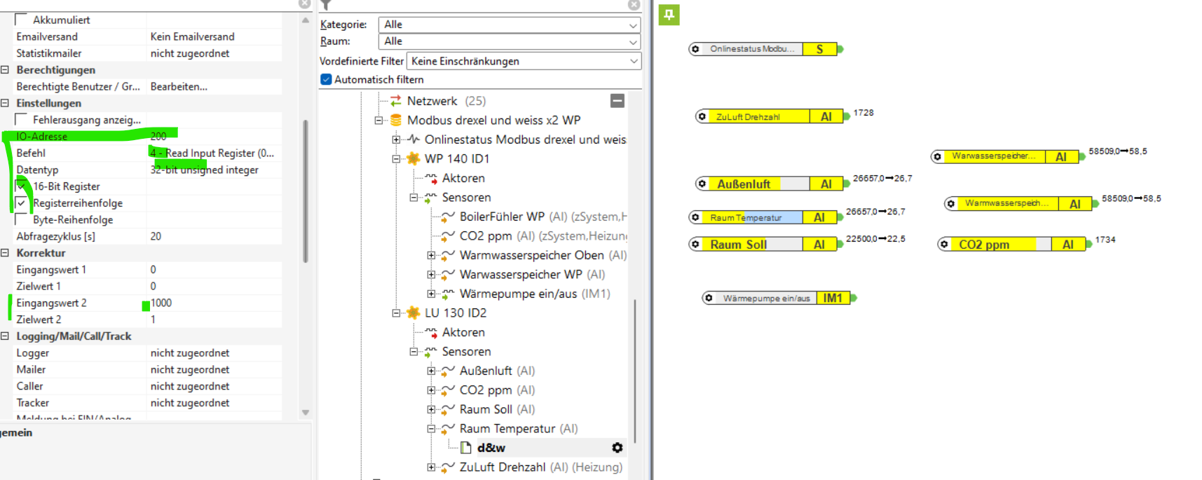

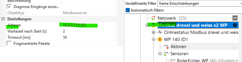

            1) weil ich das noch nicht so genau gefunden habe wie man die drexel und weiß über MODBUS (TCP/IP) + rs232 anbinden kann:
            mein Datenfluss Setup:
            drexel und weiss X2 <> rs232 <> USR-W610 (Modbus) <> TCP/IP Netzwerk <> Loxone (Modbus)
            * drexel und weiss X2 mit Touch Display, WP und LU (Geräte ID's 1 und 2 übers Touch Display vergeben) (mit aktiver rs232 Schnittstelle, Parameter auf Modbus RTU rs232 gestellt (nicht LOXONE!)
            * USR-W610 Ethernet RS232 to MODBUS Adapter (via LAN: STA mode Modbus TCP <> Modbus RTU, Ethernet mode Z, 9600, 8, none, 1 , disable, disable, TCP Server Port 502) (siehe auch https://forum.timberwolf.io/viewtopic.php?t=4051)
            (900.6660_01_TI_Modbus_RTU_DE.pdf)
            * Loxone:
            • Hinzufügen Netzwerk Modbus Server Gerät (Adresse: x.x.x.x:502 (=der USR-W610 Adapter)
            • Hinzufügen Gerät (WP 140 Geräte ID 1)
            • Hinzufügen Gerät (LU 130 Geräte ID 2)
            Jeweils beim passenden Gerät können dann die Sensoren hinzugefügt werden.
            IO-Adresse (aus dem d&w PDF's 900.6667_00_TI_Modbus_Parameter_V4.01_DE.pdf ) zb 200.
            Befehl: Immer 4 (Read Input Register)
            Datentyp: 32 bit unsigend Integer
            [x] Haken bei 16 bit Register (damit werden die 32 bit auf 2*16 bit aufgeteilt)
            [x] Haken bei Registerreihenfolge (Low/High)
            [ ] Leer bei Byte-Reihenfolge
            Eingangswertkorrektur Temperaturwerte hab ich zb mit 0=> 0 und 1000 => 1 hinzufügen müssen.

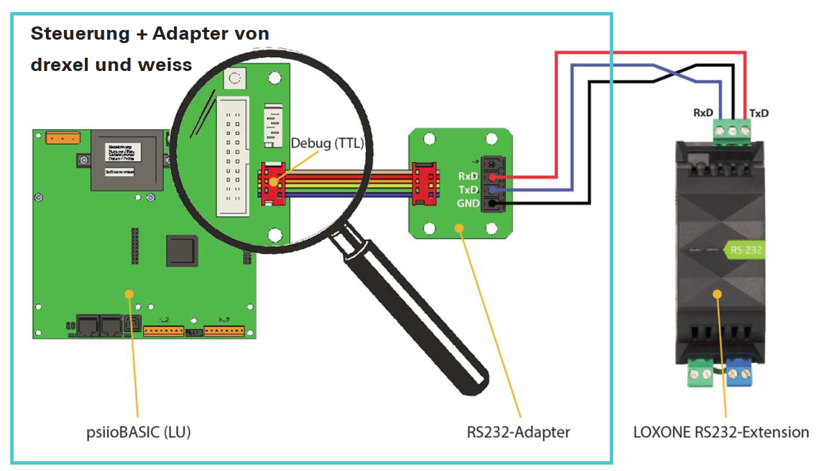

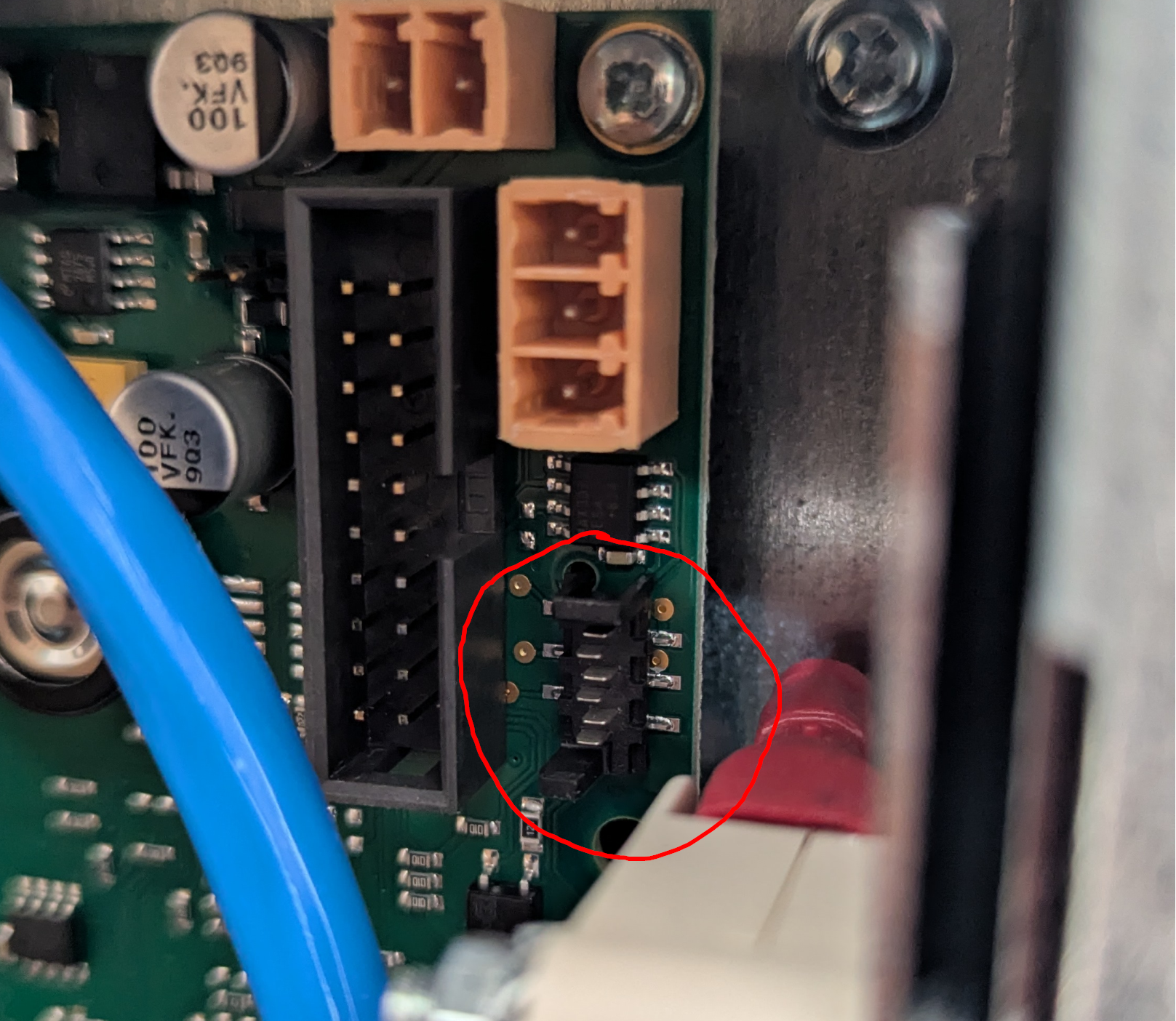

              verwendet ihr den original modbus adapter von D&W?
              Als Alternative, weiß jemand den Steckertyp der RS232 Schnittstelle auf der Platine?
              fg Paul
              • ladedruck
                • 26.11.2018
                • 8
                #130
                Ich verwende den Adapter mit der RS232 Extension. Funktioniert problemlos.

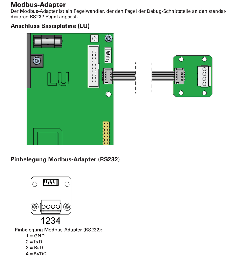

                  #131
                  Was kostet der Adapter?
                  Die RS232 Extension ist mir zu teuer, ich möchte über einen RS232<>Modbus/TCP converter gehen.
                  Ich hatte ohnehin einen Denkfehler und kann die Pins nicht direkt abgreifen, in der Doku steht eh geschrieben dass der Adapter auch ein Pegelwandler ist :
