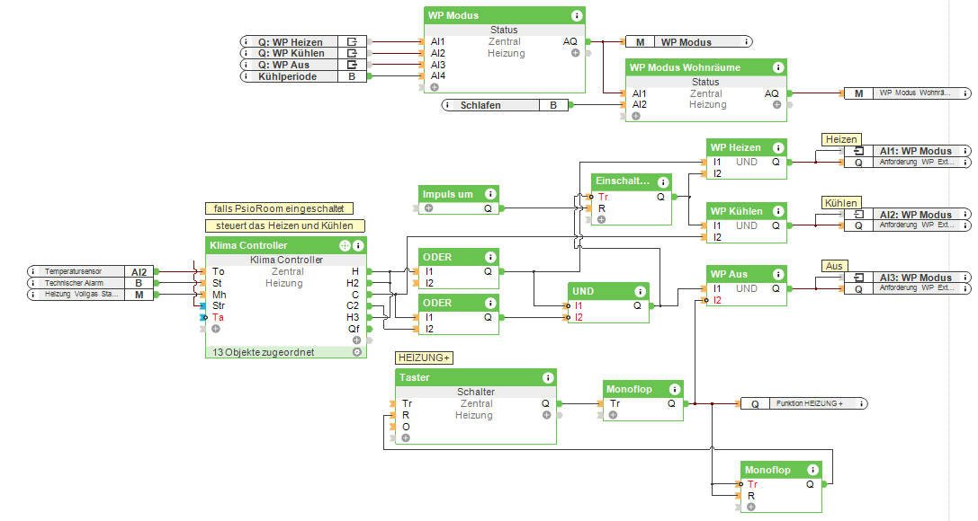

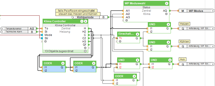

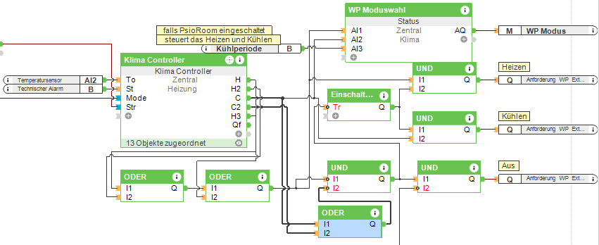

Anbei meine neusten Erkenntnisse und aktuellste Logik für die Einbindung der D&W WP:
1. Wenn der Fall eintritt, dass die Tem peratur unter To oder To2 fällt, dann gibt der Loxone Klimakontroller den Befehl nicht mehr über H, sondern über H2 oder H3 aus. Somit muss dies mit einer Oder-Logik abgefangen werden, da sonst die Heizanforderung nicht kommt. (Alte Logik hat sich nur auf Ausgang H gestützt)
2. Das gleiche für das Kühlen mit Ausgang C und C2
Ich habe eine A9, was du schreibst stimmt mit der ModBus Liste überein vom Parameter 1314.
In dem von mir oben genannten Beispiel geht es nicht darum, den Status der WP anzuzeigen, dies habe ich wie du gelöst.
Bei WP Moduswahl geht es darum, den Intelligenten Raumregelungen aufgrund des Status des Klimakontrollers (Heizen, Kühlen, Aus), den Befehl zu übermitteln. Es nützt ja nichts wenn gewisse Räume gerne heizen würden, wenn du in der Kühlperiode bist wo die WP nur kühlt in den meisten Räumen.

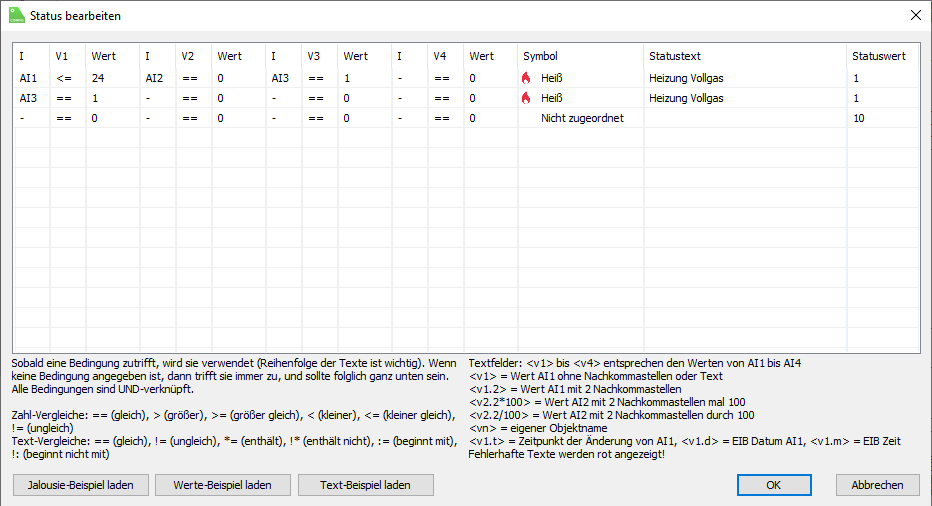

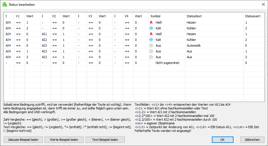

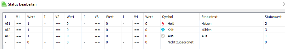

Seit gestern habe ich einen Statusblock eingebunden, um den Wärmepumpen-Modus den Räumen (via IRR) richtig mitzuteilen. Wichtig dabei ist, dass die Heizgrenztemperaturen für Kühlen und Heizen dabei beachtet werden. Ich bin dies grad aktuell am Testen. Aber auch mit meiner alten Logik gab es dein Verhalten natürlich nicht, weil ich da schon den Modus allen Räumen vorgeschrieben habe je nach Kühl oder Heizperiode.
In this case are you just using heating season, cooling season for the Klima controller I believe.
Also, when the heatpump is in Aus mode (1), the Mode you will send to the IRR is 0, full Auto? In full auto the IRR can handle the shading output (AS) ?
Because in the middle seasons, it maybe the heatpump is in off but u will anyhow need to cool down a certain room, at least with the raffstore shading.
Yesterday I had a call with the technician, that's why I got to the point to use the two Heizgrenztemperaturen.
And then I thinked about why not let Loxone decide what to do (Cooling, Heating, Off), because with the recent logic it works.

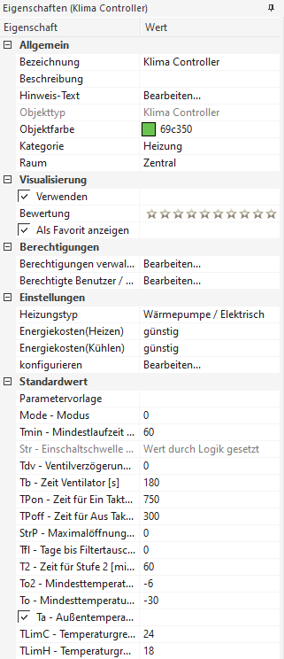

So I enabled Ta in the Clima controller and set the 2 limits TLimC and TLimH to my values set in the heatpump.
And to the logic of WP mode passing to the IRR's:
I believe as long as the heatpump is off controlled by clima controller, it doesn't matter if it's in Auto mode, because it's not cooling and not heating. So it should not have any impact?
But there I could implement based on the season if it's set to heat or cool.

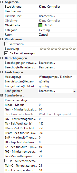

ABER, leider können beim Klima Controller nur dann die Grenzwerte gesetzt werden, wenn der Parameter Ta (Durchschnitt der letzten 4 Tage) aktiviert wird.
Dies hat zur Folge, dass Loxone mit einem Durchschnitt rechnet, die WP aber nicht. Als Resultat kann es vorkommen, dass der Fehler "zu geringe Kondensation" auftritt, weil Loxone im Durchschnitt den Befehl für Kühlen schickt, die WP aber nur auf die Aussentemperatur schaut für den Kondensationsprozess. Drexel und Weiss müsste hier noch in der Software nachbessern, dass auch wenn die Anforderungen WP Extern für kühlen kommt, trotzdem die Limiten in der WP beachtet werden.
Fazit:
Um die WP sauber und ohne Fehlermeldungen zu betreiben, werde ich dies in nächster Zukunft mit einer Logik abfangen, dass der z.B. Kühlbefehl nur geschickt wird, wenn die Aussentemperatur über der Grenztemperatur ist.

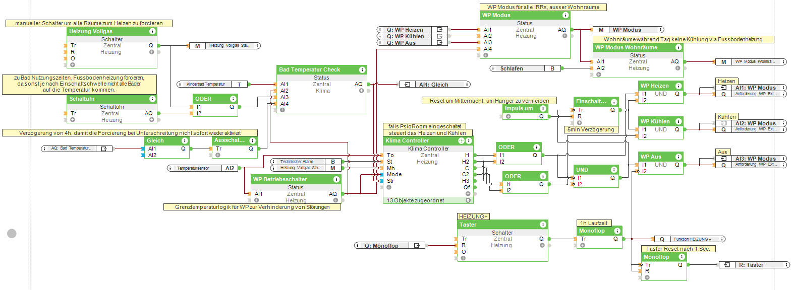

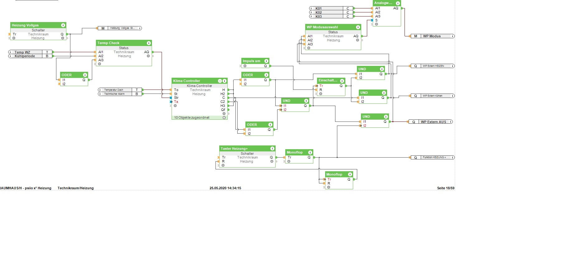

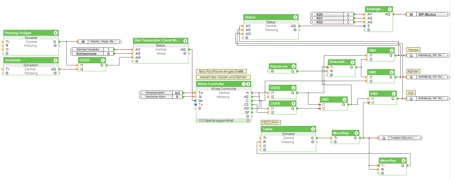

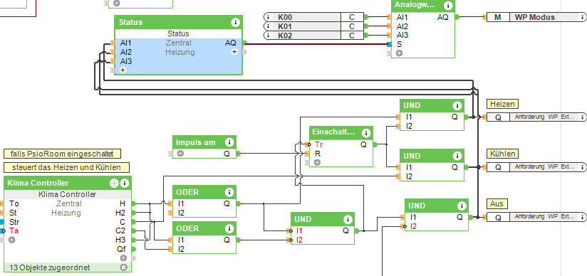

Hiermit möchte ich euch meinen aktuellsten Stand der Programmierung zur Einbindung der D&W aufzeigen, welcher einwandfrei funktioniert. Sprich die Wärmepumpe schaltet selbst von Heizen auf Kühlen oder auf Aus, wie es in einem Smart Home eigentlich der Wunsch ist.
Die grundlegenden Einstellungen an der WP via PsioTouch habe ich im Beitrag #54 erläutert.
Gesamtüberblick:

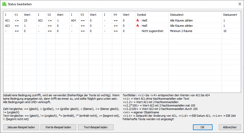

Es ist wichtig zu wissen, wieviele Heizkreise (=Anzahl Stellantriebe) dem Klima Controller zugeordnet werden. Aufgrund dieser Anzahl kann die Einschaltschwelle "Str" richtig gesetzt werden.
Wichtig dabei ist zu beachten, dass grundlegend immer ein Stellantrieb offen sein sollte um den Durchfluss zu gewährleisten, da es sonst zu Störungen kommen kann. Meist werden die Bäder immer auf Voll Durchfluss eingestellt um eine Minimum Zirkulation zu gewährleisten.
In meinem Fall habe ich die Schwelle statt auf 30% der Stellantriebe, auf 10% runter genommen. Damit gewährleiste ich, dass auch das entfernteste Badezimmer trotzdem genügend geheizt wird und der Klima Controller nicht aufhört wenn 4 Räume trotzdem noch eine Anforderung senden.
-> Dies müsst ihr auf eure Situation entsprechend anpassen.
Wichtig sind natürlich auch die Zeiten die einzuhalten sind, wenn die WP z.B. von Kühlen auf Heizen wechselt. Dies kann natürlich nicht innert Sekunden erfolgen.
Trotzdem habe ich bei mir einen Schalter für Extremsituationen eingebaut, um alle Räume für die Heizung zu forcieren, sprich der Klima Controller berücksichtigt dann jeden Raum, wenn er den Wert 1 vom "Bad Temperatur Check" bekommt.
Zudem habe ich eine Schaltuhr eingebaut, um vorallem am Morgen und am Abend wenn wir uns in den Bädern aufhalten, den Fussboden aktiv zu beheizen. Da der Klima Controller dies sonst nicht berücksichtigen würde. -> Reine Komfortfunktion
Damit der "Bad Temperatur Check" aber nicht sofort bei 0.1°C Unterschreitung einschaltet, habe ich zusätzlich eine Verzögerung von 4h eingebaut, nach der der Klima Controller dann wieder aktiv wird. -> Energiesparen, sonst würde es immer sofort wieder die Heizung einschalten.

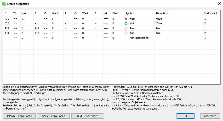

Aufgrund der aktuellen Situation, dass die Wärmepumpe bei einer Externen Anforderung von Loxone die Heizgrenz- und Kühlgrenztemperaturen nicht berücksichtigt, musste ich dies manuell abfangen, da die Wärmepumpe sonst in eine Störung rennen kann. Dies wurde den Entwicklern aber schon gemeldet und sollte zukünftig über die WP Software selbst abgefangen werden.
Aktuell ist die Logik so, dass wenn die Aussentemperatur unter die Kühlgrenztemperatur geht, dem Klima Controller via "Mode" mitgeteilt wird, dass er nur Heizen darf. Umgekehrt bei der Heizgrenztemperatur wird via "Mode" mitgeteilt, dass nur gekühlt werden darf. Und alles dazwischen darf der Klima Controller eigenständig entscheiden.
Zudem sind die Werte die in der WP eingespeichert sind auch hier entsprechend gleich einzuprogrammieren.
Die dahinterliegende Logik sendet jeweils via WP1414 den Befehl an die Wärmepumpe, ob geheizt, gekühlt oder ob die WP ausgeschaltet werden soll.
Da die WP selbst natürlich noch eine eigene Logik beinhaltet, muss es nicht immer grad sofort Heizen, wenn der Befehl gesendet wird. Die WP macht ja noch vieles mehr im Hintergrund mit Abtauen, etc.

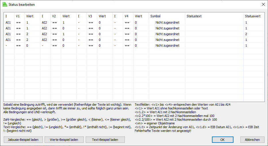

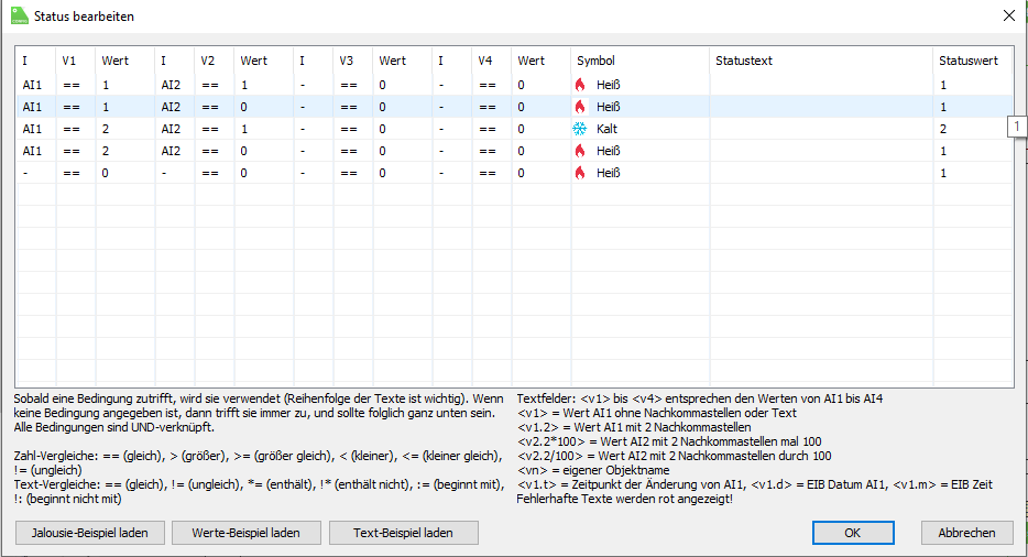

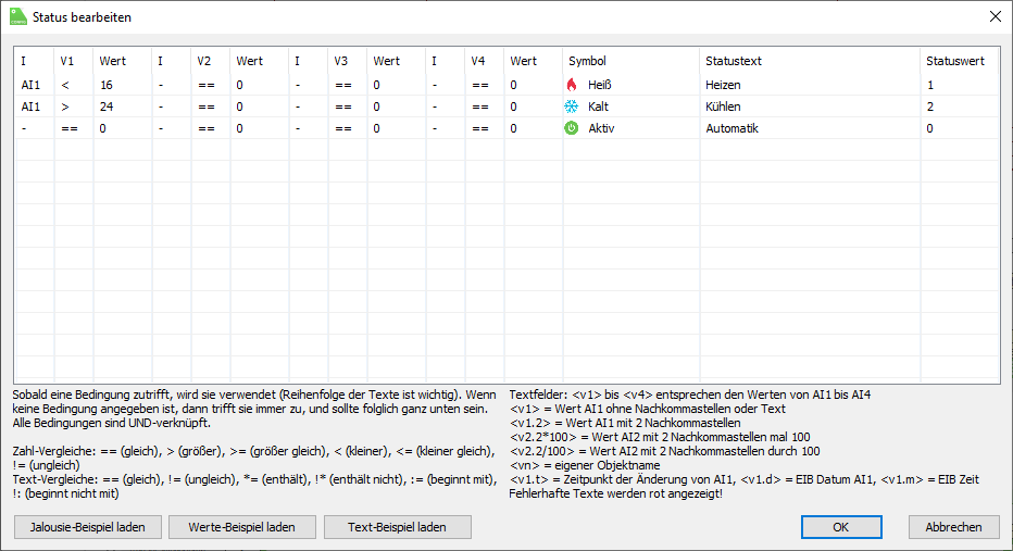

Da alle Intelligenten Raumregler "IRR's" von Loxone immer sofort auf Kühlen, Heizen oder was auch immer hin und herspringen würden sobald die Komforttemperatur nicht mehr passt, muss den IRR's zumindest mit dem Modus eine Richtung vorgegeben werden. Sprich mit dem Status-Block "WP Modus" übermittle ich den IRR's auf den Eingang Modus "M" die Information, ob sie nun automatisch entscheiden dürfen, oder ob sie nur kühlen respektive heizen berücksichtigen sollen. Dies natürlich wieder in der Kombination mit den Grenztemperaturen die eingehalten werden müssen.
Die Überlegungen wieso fast nie 0 für automatisch rauskommen sind folgende: Falls die WP z.B. gerade im Kühlbetrieb war und somit in gewissen Räumen kühles Wasser durch die Leitungen liess, dann möchte ich einen Wechsel auf automatisch verhindern, der dann unter Umständen gewisse Stellantriebe öffnet für Heizen, obwohl dann kühles Wasser käme, auch wenn die WP aus ist.
Ein zusätzliches Tuning habe ich mit "WP Modus Wohnräume" vorgenommen, damit es tagsüber die Wohnräume wo die Kinder am Boden spielen nicht schon runterkühlt, auch wenn dies Loxone gemäss der Komforttemperatur möchte. Somit wird hier der Kühlbefehl erst beim Einschalten des Betriebsmodus "Schlafen" gesendet.
