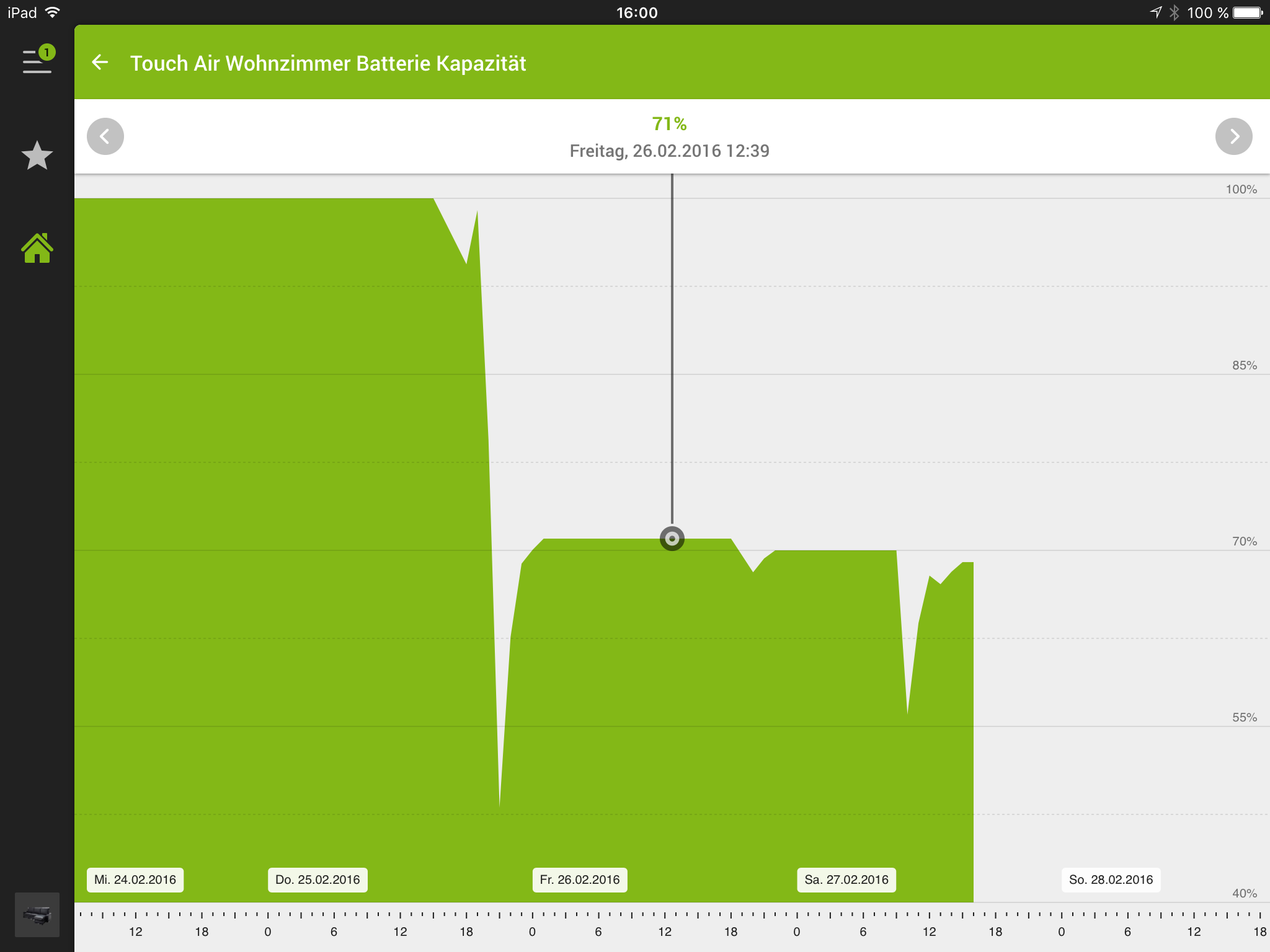

Bei mir lief es noch einen Zacken schärfer. Vor Update 80%, während Update auf 0% eingebrochen -> Batterie ersetzt -> Touch Air ist laut Config wieder online mit neuer Firmware und 100% Kapazität. Aber seit dem Update reagiert keine Taste mehr. Auch wenn die Lerntaste gedrückt wird, passiert nichts (Status LEDs blinken nicht) - Ticket bei Loxone wurde eröffnet. -
Ui das nicht schön! Bei einem meiner Touch Air sinkt aber täglich die Batterie Kapazität weiter ab!
Sehr merkwürdig
