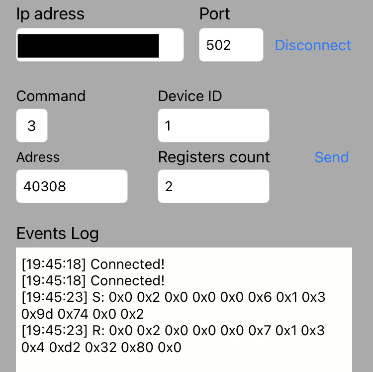

    Also ich habe bei mir getestet mit irgend einer Modbus TCP App fürs iPhone.
    Verbindung + senden und antworten geht mit „Modus 3“ Read Holding Register.
    die hexadezimalen Werte müsste man dann halt noch interpretieren.
    • KeLa
      KeLa kommentierte
      Hallo Max,
      Danke für den Hinweis. Es läuft nun auch wenn die Daten teils inkonsistent sind (mir wird teilweise ein Strom von 645A angezeigt, beim nächsten Auslesen passt der Wert dann wieder). Problem lag an den Adressen bzw. an den Angaben von Fronius. Dann haben bei der Vorlage für den MS einige Adressen nicht gestimmt. Nun läuft es aber.
      Beispiel:
      Der Hersteller meiner Lüftungsanlage gibt z.Bsp. die Drehzahl von Lüfter 1 mit der Adresse 40123 an. Damit der Wert abgefragt werden kann also ins Loxone die 122 eingeben.
      Fronius gibt die Ausgangsleistung z.Bsp. mit Adresse 40789 an. Also habe ich wie gewohnt über all die 40 weggelassen. Was ich bis dato nicht wusste ist, dass bei der Eingebenden Adresse vom Programm zusätzlich nochmal die 40.000 dazu addiert werden.
      Somit wird der Lüfter aus o.g. Bsp wirklich auf der 40.123 abgefragt hingegen die Ausgangsleistung auf der 80.789. Jetzt wundert es mich auch nicht, dass ich mit dem Modbus Scanner nix auf dem WR gefunden habe und die Anfrage mit "illegal Data Adress" geblockt wurde.
      Jetzt muss ich nur noch den täglichen Datenreport vom SolarWeb los werden. Die App ist eh fürs Gesäß.
      Gibt es Adress-Register um die Iso-Werte abzufragen? Welche Register benötige ich für die ganzen Status- & Fehlermeldungen?
      Lars

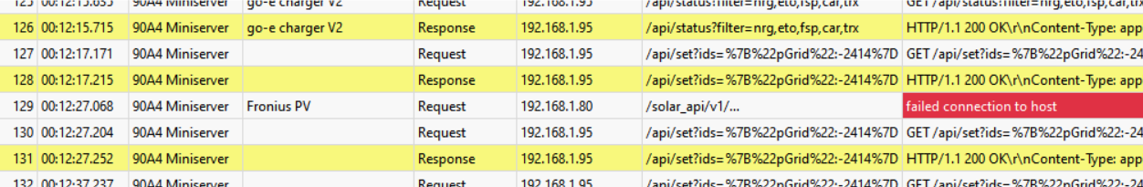

    Langsam verzweifle ich... seit Stunden spiele ich mit den Einstellungen und habe auch nochmals aufgeräumt. Ich kann nun schon seit 2 Stunden im Browser die API aufrufen und es klappt einwandfrei. d.h. die Verbindung ist stabil.
    ---http://xxx.xxx.xxx.xxx/solar_api/v1/GetPowerFlowRealtimeData.fcgi
    ---http://xxx.xxx.xxx.xxx/solar_api/v1/GetMeterRealtimeData.cgi?Scope=Device&DeviceId=0
    Der Miniserver liefert jedoch keine Werte und meldet im http-Monitor: failed connection to host.
    Genau das Gleiche mache ich mit der go-e Wallbox und dort werden einwandfrei Werte geliefert. Ich habe sogar den http-Eingang neu angelegt, bringt aber auch nichts. Auch die Gegenprobe habe ich gemacht und den go-e Request in den Browser kopiert. Läuft einwandfrei. Die grundsätzlichen Einstellungen sind identisch.
    Wie kann das sein, dass exakt der gleiche Befehl über Browser funktioniert, in Loxone aber nicht (mehr)?
Name: Screenshot 2023-08-08 001402.png
Ansichten: 1631
Größe: 127,8 KB
    • Smäx
      Smäx kommentierte
      Hallo Squarry, ich würde vorschlagen, dass du zwei Dinge prüfst. 1) Ob du einen IP Adressenkonflikt hast. Eventuell hat dein DHCP die IP Adresse 192.168.1.80 ein zweites mal vergeben - das führt nämlich zu allen möglichen unerklärlichen Netzwerkproblemen und das Geräte "manchmal gehen, manchmal nicht." 2) Lade doch mal den PingPlotter herunter und lass ihn 24h auf die Adresse vom Wechselrichter laufen. Danach siehst du ob die Leitung Schluckauf hat oder sporadische Ausfälle. Wenn ja könnte das an folgendem liegen:
      - einem beleidigten Kabel (Knick)
      - an einer beleidigten Netzwerkbuchse
      - die Netzwerkkarte vom Fronius spinnt
      - oder Fronius dreht die API ab obwohl Standby deaktiviert wurde
      Wenn sich beide Punkte 1) + 2) nicht bestätigen, muss es wohl am Miniserver liegen.
    • Squarry
      Squarry kommentierte
      Hallo Smäx
      Netzwerkkonflikt gibt es keinen, das hatte ich gleich am Anfang geprüft. Die Netzwerkbuchse kann auch nicht schuld sein, denn das Problem tritt auch bei WLAN auf. Letzteres schliesse ich auch aus, denn teilweise kommen ja auch in der Nacht Werte.
      Unterdessen habe ich einen anderen Verdacht, an dem quasi ich schuld sein könnte. Und zwar hatte ich es ursprünglich über Modbus TCP versucht und habe dann irgendwann auf HTTP gewechselt. Damals hatte ich dann auch Modbus im Fronius deaktiviert. Jedoch hatte ich - um die mühsam erarbeiteten Teile nicht zu verlieren - den Modbus-Versuch nicht ganz gelöscht. Ich vermute nun, dass der Miniserver versucht hatte den Fronius über Port 502 zu erreichen und dieser nie geantwortet hat. Allenfalls hat das dann gewisse Komponenten "genervt". Nun habe ich rigoros gelöscht und aktuell läuft die Geschichte stabil. Mal sehen ob es so bleibt, denn dieses Gefühl hatte ich schon mehr als einmal ... ;-)
    • Smäx
      Smäx kommentierte
      Hallo Squarry, das kann natürlich sein, dass die Überbleibsel vom Modbus da dazwischen funken können. Danke für die Info, das ist gut zu wissen - werde ich für zukünftiges Troubleshooting bei mir im Hinterkopf speichern Ich lese die Werte auch über HTTP aus, bisher ohne Probleme. Läuft aber bei mir erst seit ca. 4 Monaten. In dem Fall drücke ich dir die Daumen, dass es so bleibt

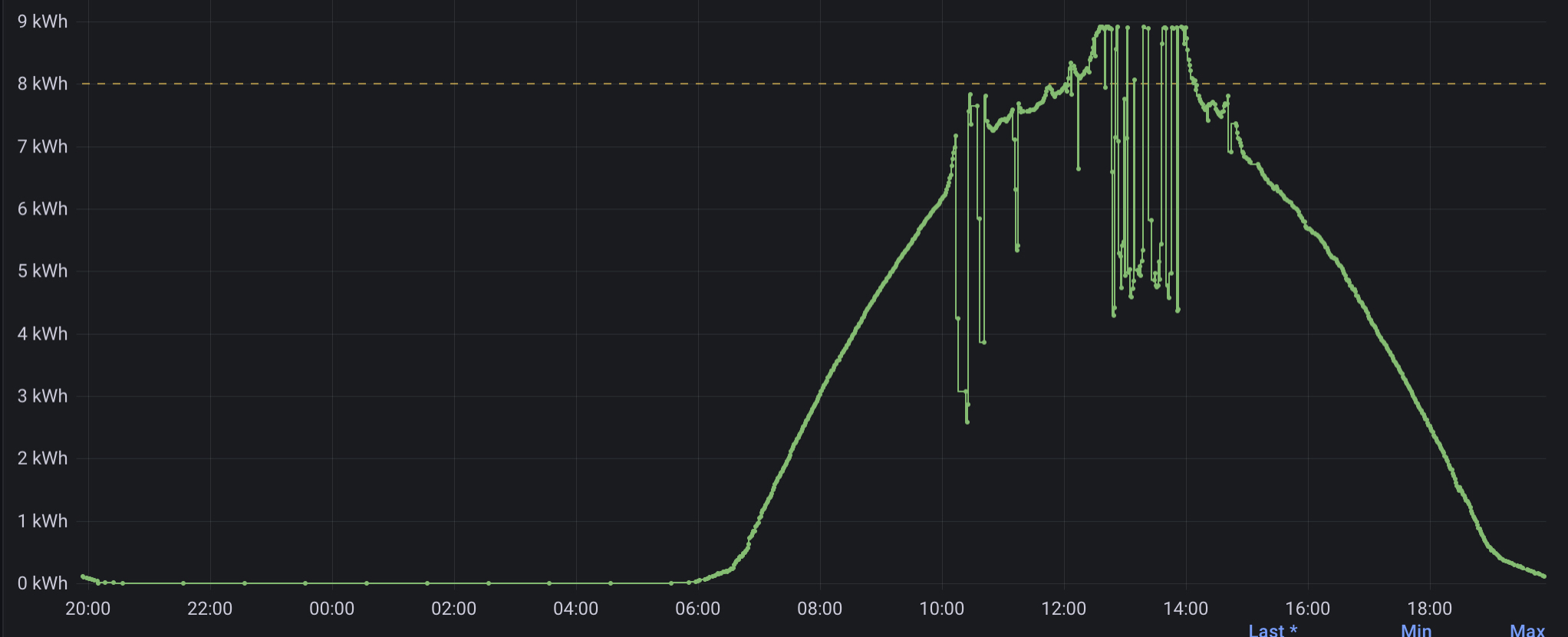

    Hallo in die Runde,
    nur mal nebenbei gefragt aber welche Erfahrung habt Ihr mit Fronius bzw. dem Support?
    Kurze Vorgeschichte:
    mein alter WR ist nach über 10Jahren hoch gegangen. Na Prima dachte ich und habe auf die scheiß Qualität gescholten. Da die 70% Regelung für Bestandsanlagen bis 7kWp entfallen ist, habe ich dementsprechend einen anderen WR genommen welcher nun 100% einspeisen kann. THEORETISCH. Praktisch zieht der Fronius keinen toten Fisch vom Teller.
    - Ertragszäher im Fronius gehen >6% falsch (Gegenprobe mit geeichten Messmitteln sagen 6% höhere Werte aus welche der Fronius anzeigt)
    - jede App / WEB-GUI zeigt einen anderen Tagesertrag an, Tibber zeigt was anderes an wie SolarWeb obwohl Tibber die Daten von SolarWeb bezieht, SolarWeb zeigt was anderes an als die Web-GUI über IP-Adresse des WR
    - Ausgangsleistung wird zwischen 30W und 1.800W mit ca 150W zu viel angezeigt, bei Ausgangsleitungen >1.800W passt die Anzeige wieder
    - gegenüber meinem alten hoch gegangen WR habe ich mit dem Fronius Ertragseinbusse von bis zu 8% pro Tag
    - Ausgangsleistungen brechen für einige Sekunden und ohne ersichtlichen Grund auf allen 3Phasen um bis zu 2,5kW (Gesamtleistung) ein um dann plötzlich wieder voll da zu sein (verdacht liegt beim Dyn.Peak.Manager)
    - Sonne-Wolken-Mix da packt der Fronius komischerweise die volle installierte Leistung
    - strahlend blauer Himmel zwischen Sonnenaufgang und Sonnenuntergang ohne Wölkchen -> mehr als 80% der installierten Leistung packt der nicht
    - mittlerweile habe ich die MPP-AUTO Funktion in verdacht (bei MPP-FIX und MPP-USER macht der auch was er will und nicht was eingestellt wurde)
    - Probleme beim Modbus RTU kennt ihr ja
    - wird der Geräte Lüfter zur Kühlung nur zu einem geringen Prozentsatz angesteuert, dann quietscht der wie eine alte Schubkarre und dies bei einem angeblichen Neugerät

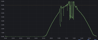

      Was für mich nach wie vor überhaupt nicht geht sind die Leistungseinbusse.
  • Bogenhaus
    • 24.05.2020
    • 278
    ich habe aus 2 Gründen begonnen mit den DC Erträgen zu arbeiten - einerseits weil ich die 2 Strings getrennt sehen wollte, aber vor allem weil sonst bei der Verwendung des Speichers kein sauberes Bild entsteht - defakto aus meiner Sicht auch der Grund warum Fronius selbst so arbeitet. Da die Batterie auf der DC Seite arbeitet passiert auf der AC nicht das was man ohne Speicher kennt. Nachteil - man hat eben die Verluste mit dabei.
    Somit kann man meiner Meinung nach auch im Energieflußmonitor nicht mit den AC Werten arbeiten sobald ein Speicher auf der DC Seite im Spiel ist.
    Verbrach und Rückspeisung dann über den Netzeinspeisepunkt, der Smartmeter ist ein Siemens TD3511 , von der NetzOÖ verbaut und über den Loxone IR Adapter ausgewertet. Das ist defakto genau das was zur Verrechnung herangezogen wird. So kann ich meine Erträge auf das Ct mitrechnen, den Bezug wegen der Netzgebühren nur als Näherung.
    Die Begrenzung bei dir verstehe ich nicht - kappt er wirklich ab ? Wenn meiner in der Grenze hängt ist es wirklich ein gerade Strich.

    Der Fronius (oder der Miniserver?) macht mich unterdessen echt fertig... die http api funktioniert bei mir einfach nicht stabil.
    Im Miniserver kommt regelmässig "failed connection to host", gleichzeitig ist die API über den Browser aber munter erreichbar. Alle Geräte hängen im selben Netz, also auch der Computer von dem aus ich das teste. Ohne dass ich was mache, funktioniert es dann plötzlich wieder - und dann wieder nicht. Mit meiner Wallbox (go-e Gemini) mache ich genau das gleiche und habe nie Probleme. Vereinzelt reisst es mir dann aber auch den Zugriff via Webbrowser in den Abgrund, das beruhigt sich dann aber relativ rasch wieder.
    Das ganze Solarweb-Gedöns habe ich ausgeschaltet, denn das brauche ich schlicht nicht (d..h. mein Fronius telefoniert nicht mehr nach Hause).
    Bei der Firewall/am Router ist intern explizit alles offen.
    Wie kann es sein, dass der Miniserver oft keine Verbindung zustande bekommt, gleichzeitig der Zugriff mittels Browser via exakt den gleichen Befehlen aber geht? Kabelprobleme und IP-Konflikte kann ich garantiert ausschliessen.
    Hat irgendwer eine Idee?
