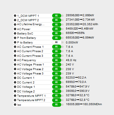

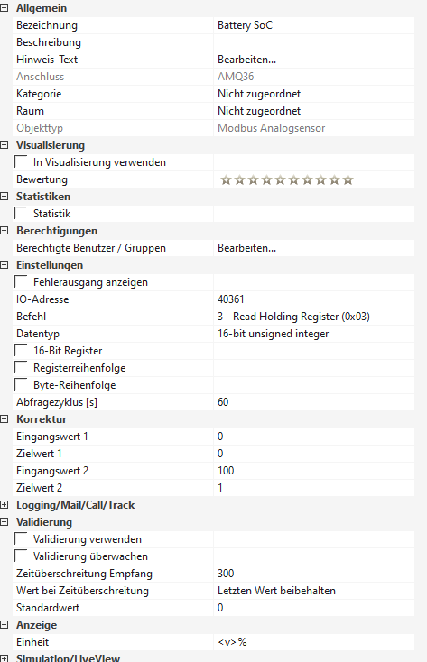

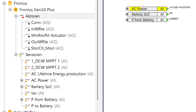

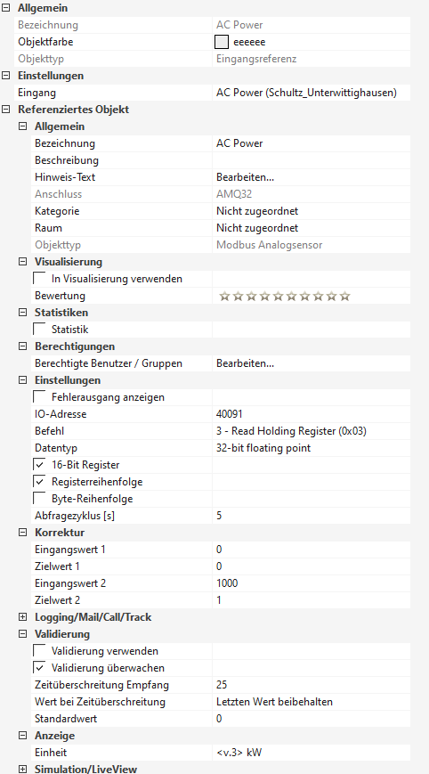

    Hi, ich wollte auch zur Batteriesteuerung von Solar_API auf Modbus (float) wechseln. Es kommen auch werte für AC Power für den entsprechenden WR an, jedoch keine Werte für die Batterie (die mit diesem WR verbunden ist)
    Jemand eine Idee woran das liegen könnte?

      • 5178
      #62

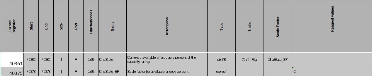

      Hallo, ChaState Register 40361 hat noch einen Skalierfaktor ChaState_SF Register 40375, welchen ich auch berücksichtigen würde.

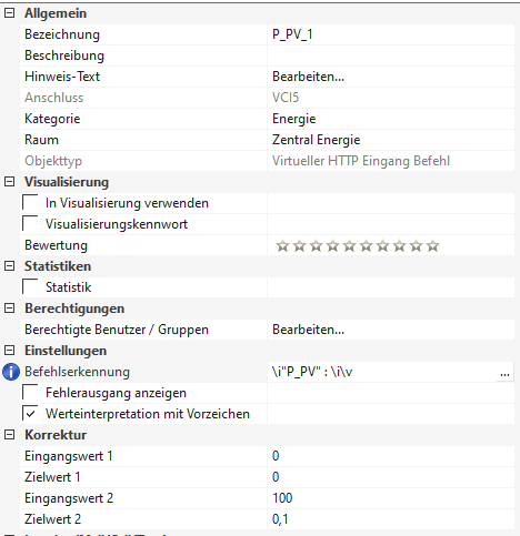

      Da du eine fixe Skalierung Eingangswert 2 = 100 zu Zielwert 2 = 1 im Eingang eingestellt hast, könnte es sein, dass die Einheit <v> nichts anzeigt.
      Könnte sein, dass erst mit <v.2> oder <v.3> ein Wert zu sehen ist.
      • AndiS
        AndiS kommentierte
        Gilt das mit den Skalierungsfaktoren auch bei Float?
        Loxone meldet jedoch auch, dass keine Werte empfangen werden.
        Wobei ich mich nun doch etwas wundere, bei kompletter Nacht zeigt AC Power weiterhin fleißig 0,4kW an
        Ja, das gilt auch bei float. Siehe Fronius Registertabelle "Gen24_Primo_Symo_Inverter_Register_Map_Float_stor age.xlsx"
        Wenn keine Werte empfangen werden, kann das an fehlenden/falschen Einstellungen sowohl bei Fronius als auch bei Loxone liegen.

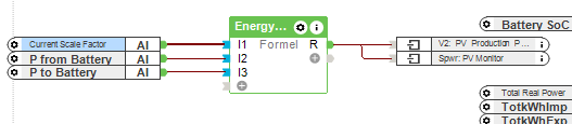

      So kannst Du die Werte korrekt umrechnen für die weitere Verwendung bei Loxone:
      Klicke auf die Grafik für eine vergrößerte Ansicht  Name: image.png Ansichten: 0 Größe: 13,5 KB ID: 442919
      Die drei Eingangswerte kommen vom Fronius ModBus.
      CurrentScaleFactor ist Register 40267
      P from Battery ist 40344
      P to Battery ist 40324
      Die Register selbst haben keine Skalierung (also Eingangs- und Zielwert beides 1).
      Die Formel lautet:
      (I2-I3)*(10^I1)/1000
      Am Ausgang R kommt dann der Battery-Delta-Wert, wie ihn Loxone z.B. auf dem Spwr braucht (Positiv: kW mit der die Batterie entladen wird, negativ bedeutet Batterie wird geladen).

        Die Einstellungen in Deinem Screenshot stimmen mit meinen überein, auch die festen Skalierungsfaktoren.
        Was meinst Du mit, dass keine Werte ankommen? Bekommst Du denn in der Fronius Webseite selbst Daten der Batterie angezeigt?

      • 5178
      #64
      ...nur zur Klarstellung.
      ChaState hat auch einen Skalierfaktor. Auch wenn der zur Zeit fix auf -2 eingestellt ist, würde ich mich nicht darauf verlassen das das auch in Zukunft so bleibt
Ansichten: 548
Größe: 19,1 KB
      Dein Problem liegt aber bestimmt nicht daran.
      Wenn keine Daten kommen, sind entweder die Einstellungen im Fronius, oder in Loxone nicht korrekt oder unvollständig.

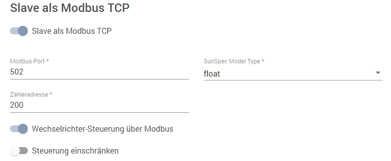

      In Loxone also z. B. Modbusserver Adresse:Port, oder Geräteadresse
      In Fronius die Einstellungen unter Kommunikation -> Modbus

        Ja, ich denke auch, dass es eher am Empfang der Daten liegt.
        Wenn ich den WR, der auch in Loxone als Modbusserver eingetragen ist, aufrufe, sehe ich alle Batteriedaten:

        Im Loxone müssten die Einstellungen (eigentlich) passen, da ich ja Werte auf "AC Power" empfangen kann.

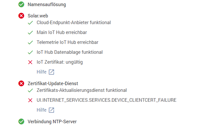

        Mir ist allerdings eine Fehlermeldung aufgefallen:
Ansichten: 403
Größe: 37,3 KB
        Sollte aber mit meinem Problem nichts zu tun haben vermute ich.

          In Post 621 schreibst du, dass da auch nachts 0.4kW kommen. Kommen denn da jetzt die gleichen Werte wie in der Froniusübersicht?
        • AndiS
          AndiS kommentierte
          Sehr aufmerksam gelesen, danke! Tatsächlich kommen immernoch 0,4 kW. Passt also nicht zur Übersicht
          Das Problem bezüglich ungültigem Zertifikat kommt bei mir auch seit heute. Dem würde ich aber vorerst keine Bedeutung zumessen.
          Das Zertifikat wird ab und zu erneuert und es kann einige Tage dauern bis es wieder erneuert wird. Siehe Hilfe.
          Wenn da immer noch 0.4kW steht, kommen also auch keine Daten. Mit dem Zertifikat hat das aber nichts zu tun.

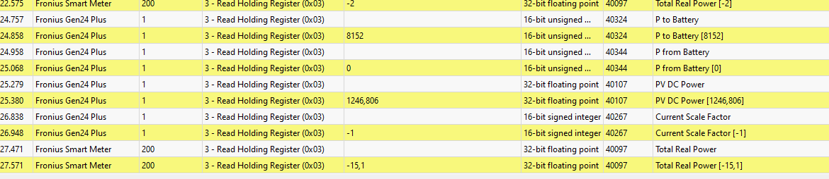

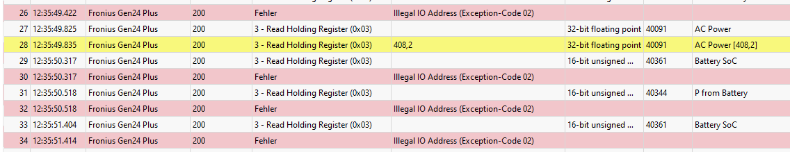

        Hast Du Dir mal im ModBus Monitor vom Loxone Config angesehen, was passiert, wenn der Server versucht die Daten abzurufen?#
        Bei mir sieht das so aus:

Ansichten: 400
Größe: 27,4 KB
          Ahja, wir kommen der Sache näher
            Falsche Geräteadresse in Loxone
            Batteriedaten kommt unter Geräteadresse 1.
            Unter 200 kommen die Daten vom SmartMeter
        • AndiS

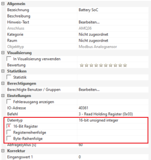

          • SPS-Guru
            • 27.12.2022
            • 139
            #69

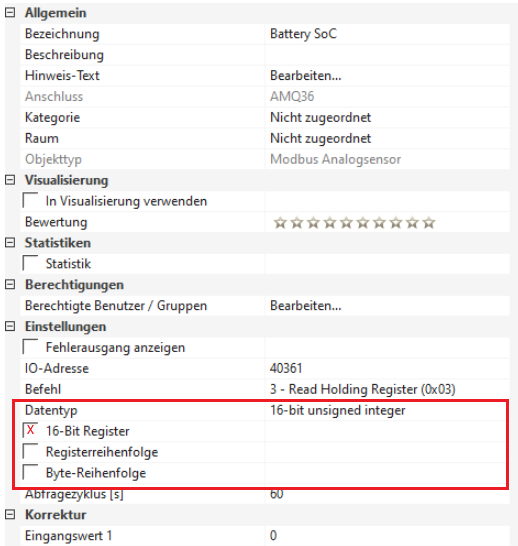

            Ich frage mich was du mit dem Register 40361 willst. Das ist nicht der Wert für SoC meine ich.
            Dann solltest du jeweils den Haken bei 16Bit Register setzen. In deinem Bild oben ist das nicht angehakt.

              Die Registereinstellung von Post 61 passt schon so.
              Wie ich bereits in Post 67.1 geschrieben habe, wird es daran liegen, dass in Loxone die Geräteadresse 200 an Stelle von Geräteadresse 1 eingetragen ist
              • AndiS
                AndiS kommentierte
                Oh Wow, das wars!
                Jetzt sehe ich alles Werte Danke dir!.

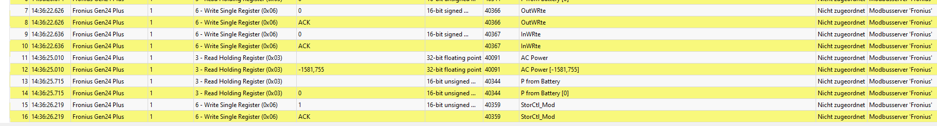

              Jetzt wäre noch die Frage warum die Entlade- und Beladesperre nicht richtig funktioniert.
              Das müsste laut Fronius Doku so funktionieren:
Ansichten: 470
Größe: 8,5 KB
              Damit sollte des Beladen gesperrt werden.
              Ich bekomme im Modbus Monitor auch die Bestätigung (?ACK?)
Ansichten: 398
Größe: 39,0 KB
              • Tico
                Tico kommentierte
                StorCtl_Mod should be 3 to control both InWRte and OutWRte (to lock both).
              • AndiS
                AndiS kommentierte
                I wanted to lock charging. Therefore I guess 1 correct
              • 5178
              #72
              Sofern ich das richtig sehe, bist du 1 Register zu hoch
              OutWRte = Loxone Register 40365
              InWRte = Loxone Register 40366
              • AndiS
                AndiS kommentierte
                Du hattest wohl doch mit allem Recht :O
                Nachdem ich das Register für StorCtrl_Mod nun auf 40358 angepasst habe, haben die Register für OutWRte und InWRte nicht gepasst. Nach anpassung auf 40365 bzw. 40366 klappts!
                Es scheint, als würde In/OutWRte von 0-10000 gehen. Und nicht wie von mir erwartet von 0-100.
                Finde ich irgendwo das DOkument wo die Skalierungsfaktoren korrekt erklärt sind?
                Was meinst du mit Stor_Ctl um -1 Anpassen? (Edit, sorry hab's verstanden. Du meintest damit die Verschiebung des Registers um -1)

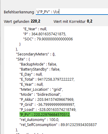

                Geh auf Downloads und suche nach Modbus TCP. Dort gibt es unter anderem die Bedienungsanleitung "Fronius Datamanager - Modbus TCP and RTU". In diesem PDF findest du dann die Links zu den Registertabellen.
            • AndiS
              • 24.05.2020
              • 29
              #73
              Sorry dass ich nochmal auf 1Wire Platine zurückkomme:
              Ich sehe leider über meine SolarAPI Anbindung nur noch den Wert des einen WRs.
              Der zweite Wert ist irgendwie verschwunden:
              Klicke auf die Grafik für eine vergrößerte Ansicht  Name: image.png Ansichten: 0 Größe: 12,1 KB ID: 443043
              PV1:
Ansichten: 375
Größe: 22,6 KB
              Befehl:
              Klicke auf die Grafik für eine vergrößerte Ansicht  Name: image.png Ansichten: 0 Größe: 18,9 KB ID: 443042
              Dort gab es ursprünglich mal einen zweiten Wert.
              Kann das am fehlenden Zertifikat oder sogar an der parallelen Ansteuerung via Modbus liegen?​​
                Keine Ahnung, was du da gemacht hast, es sieht so aus, als hättest du den Eingang von einem anderen Projekt kopiert, oder es ist beim Update was schief gegangen.
                Eingänge kann man in Loxone nicht aus einem Projekt kopieren und in ein anderes einfügen, die müssen neu angelegt werden.
                Der Eingang hat keine Zuordnung zu deinem API-Eingang. Du kannst ihn aber zuordnen oder einfach neu anlegen.
                Und was das jetzt mit 1Wire zu tun hat verstehe ich auch nicht
                Zuletzt geändert von romildo; 07.10.2024, 18:35.
              • AndiS
                AndiS kommentierte
                War mein Fehler, sorry, war etwas verunsichert wegen den vielen Versuchen via Modbus auf die WR (Wechselrichter) zuzugreifen.
                Ich habe im Eifer ein Virtuellen HTTP Eingang gelöscht. Habs in einer Sicherung gesehen.
                Danke für deine große Mühen😊
