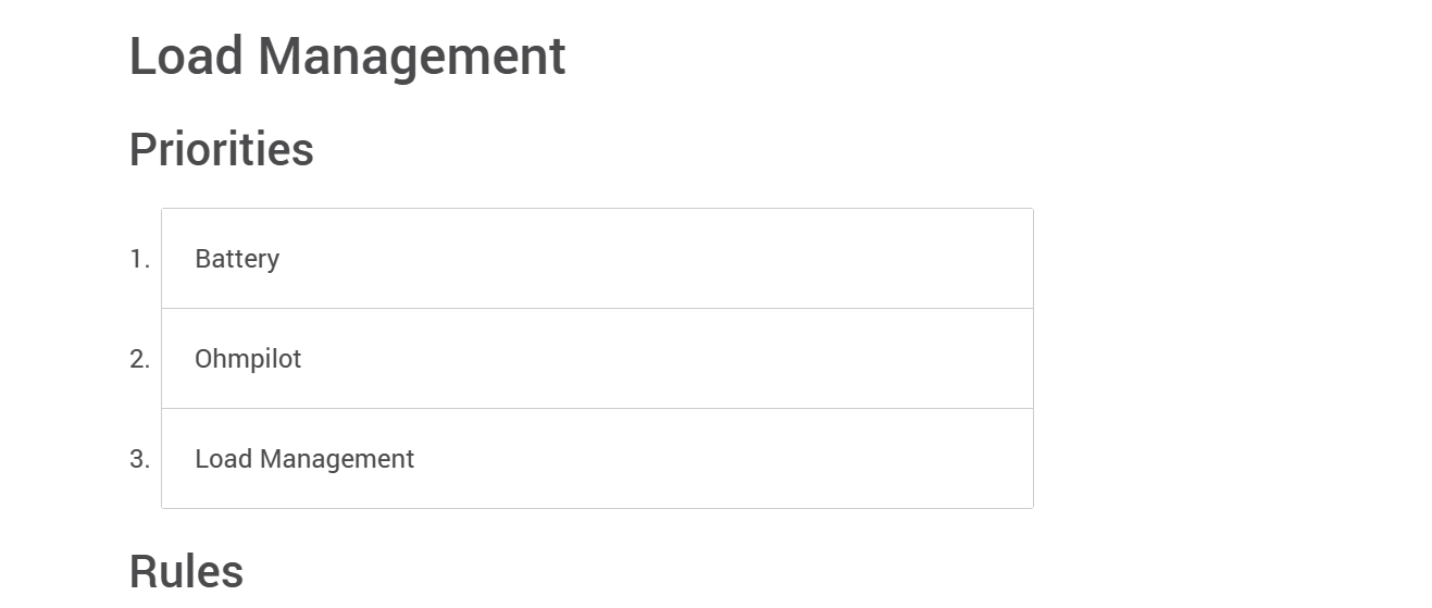

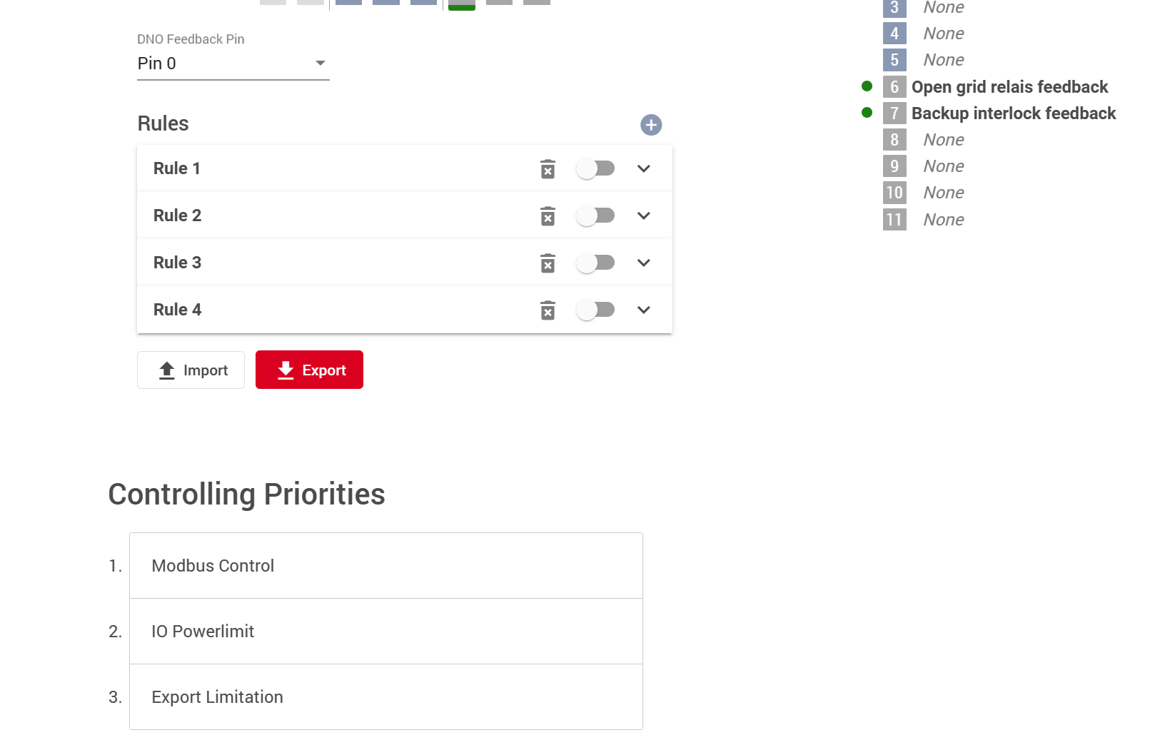

was erwartest du von einer Modbus Priorisierung ?
Meiner Meinung nach gibt es das nicht -

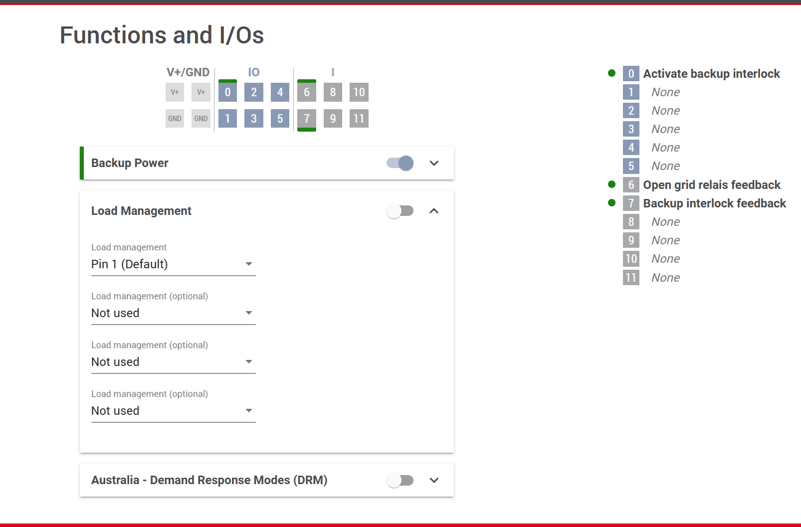

Der Screenshot stammt aber auch aus dem Lastmanagement, nicht aus dem Leistungsmanagement.
Kleiner aber feiner Unterschied.

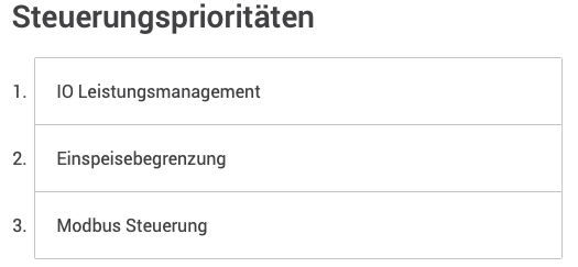

Auszug aus dem Online-Manual:
Steuerungsprioritäten
Zum Einstellen der Steuerungsprioritäten für den Rundsteuer-Signalempfänger, der Einspeisebegrenzung und die Steuerung über Modbus.
1 = höchste Priorität, 3 = niedrigste Priorität
die Periodisierung bewirkt vermutlich gar nicht was du möchtest.
Bei mir ist eingestellt, da ich weder IOs verwende noch eine EInspeisebegrenzung brauche, zieht ohnedies der ModBus.

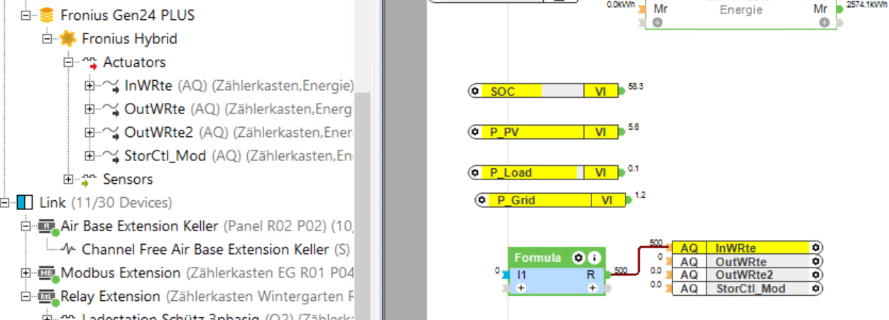

Also ich komme hier nicht weiter, und es hilft mir auch die Anleitung nicht, nebenbei ich sie stellenweise ziemlich confusing finde.
Mein Energiemonitor läuft, und die Batterie wird in % auch richtig angezeigt.
Was ich erreichen will:
Szanrio1: Wenn mein E-Auto in der Nacht mit 11KW lädt, und das Haus z.B 1 KW braucht, möchte ich der Batterie sagen sie soll NUR 1KW entladen und nicht mehr. Welche Aktoren muss ich beschreiben?
Szeanrio2: Ich habe einen flexiblen Stromtarif und möchte wenn der Strom im minus ist, die Batterie aus dem Netz laden. Welche Aktoren muss ich beschreiben?

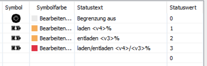

Ich habe mit testweise wie man auf den Screenshot sieht die Werte StorCtl_Mod 1 2 und 3 mit einfach 500W belegt. Den Wechselrichter interessiert das genau gar nicht
EDIT: Soweit ich gesehen habe kann ich keine Watt sondern nur % der Batterie angeben? Aber selbst mit Werten wie zb 50 bewegt sich der WR nichtZuletzt geändert von Hoga; 23.09.2023, 11:31. -
Eigentlich ist die Beschreibung von Tico recht gut

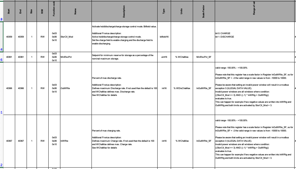

Die Excel von Fronisu zur Beschriebung der Schnittstelle stellen auch nochmals gut dar wie das mit den Bits vom StorCtl_Mod sein muss.

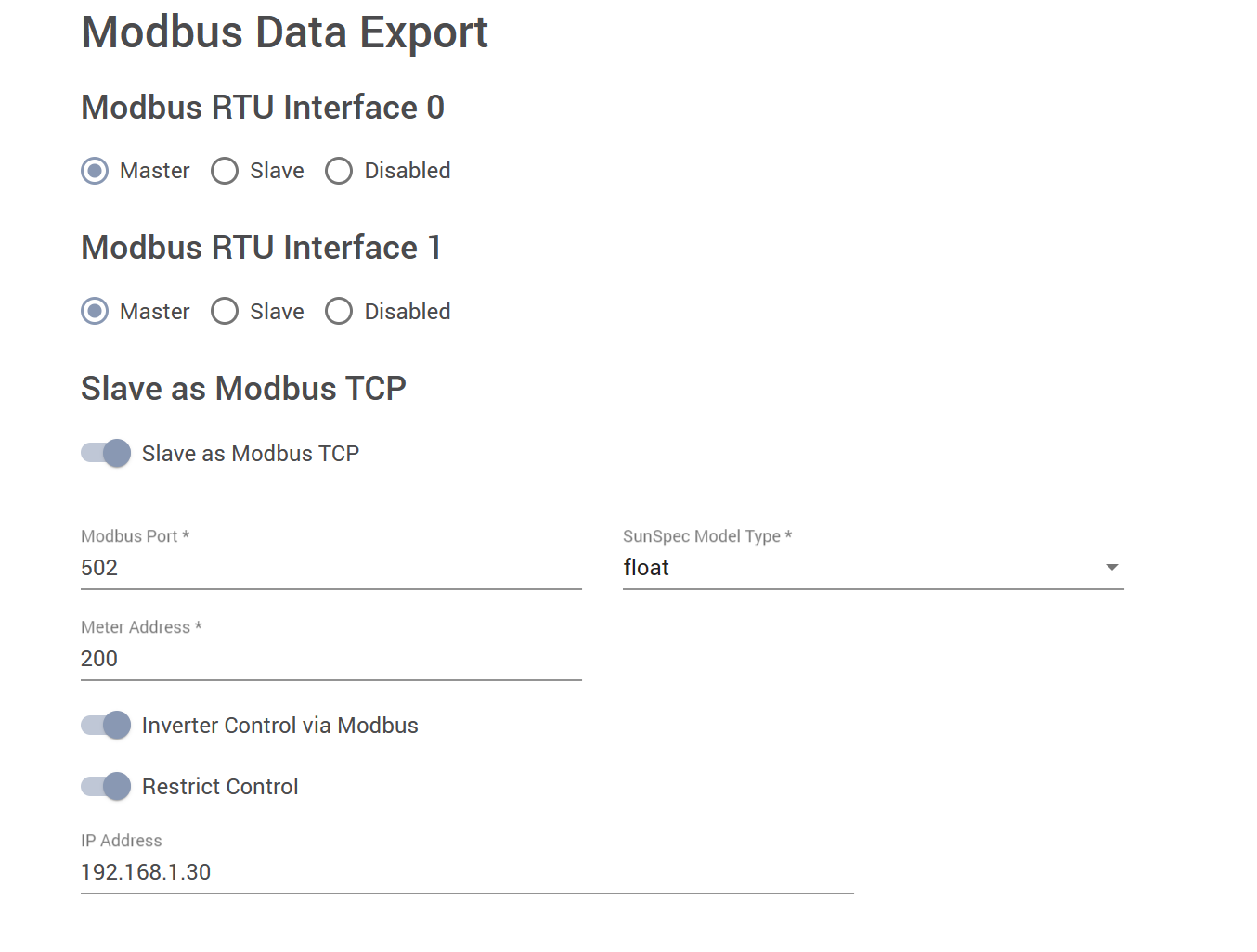

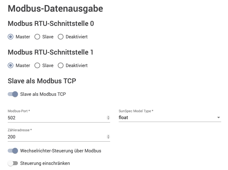

Bist du sicher den Fronius korrekt konfiguriert zu haben - es gibt einen Schalter welcher die Steuerung erst freigibt
„ Wechselrichter-Steuerung über Modbus“ unter Kommunikation / Modbus
Und ja - die Vorgabe ist in % der Wechselrichter Leistung - wie überall beschrieben.

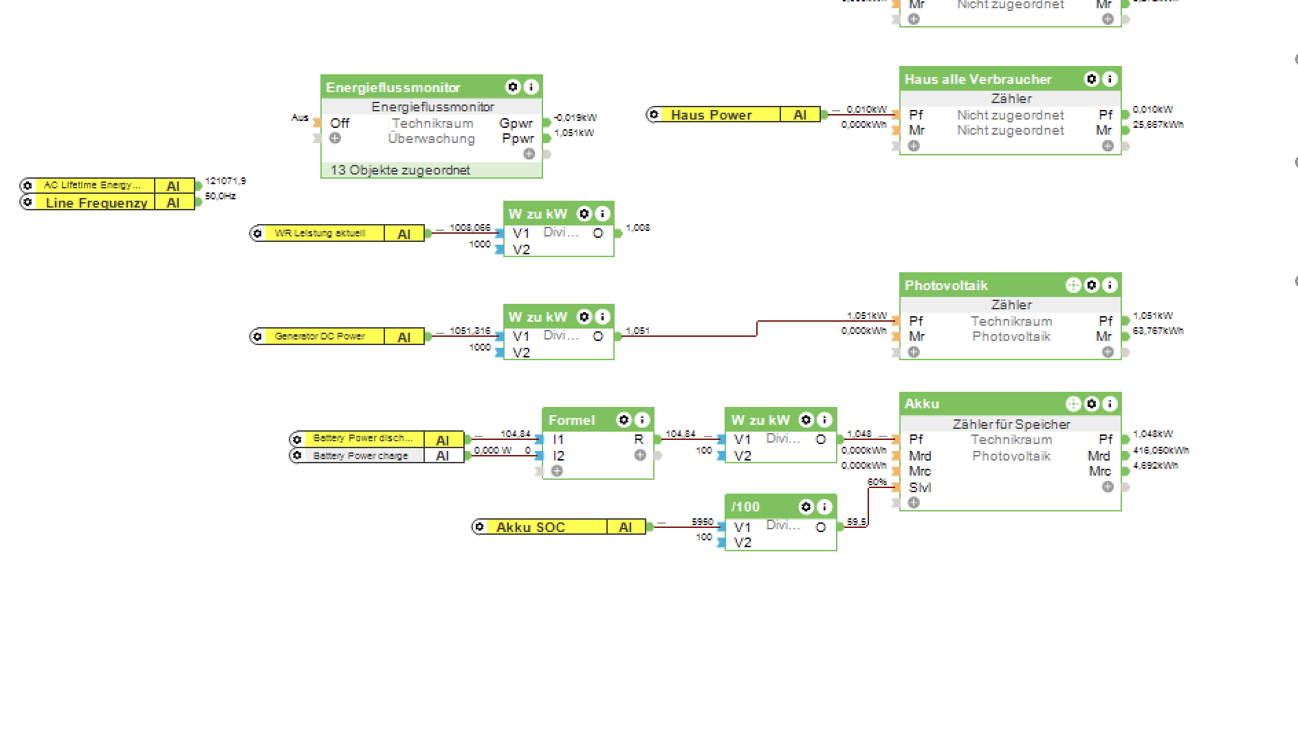

Wie bindet man die Batterie des Fronius Gen24 mittels Modbus TCP richtig im Energieflussmonitor ein? Ich finde die Register für die Batterie Lade und Entladeleistung leider nicht?
Ich will die Batterie ja nicht steuern (das macht eh der Wechselrichter) sondern nur auslesen was sie tut?
Vielen dankKommentar
Hallo Bogenhaus,
Vielen Dank.
Ich kann jetzt die Batterielade- und Entladeleistung auslesen. Auch kann ich die Wechselrichterleistung auslesen.

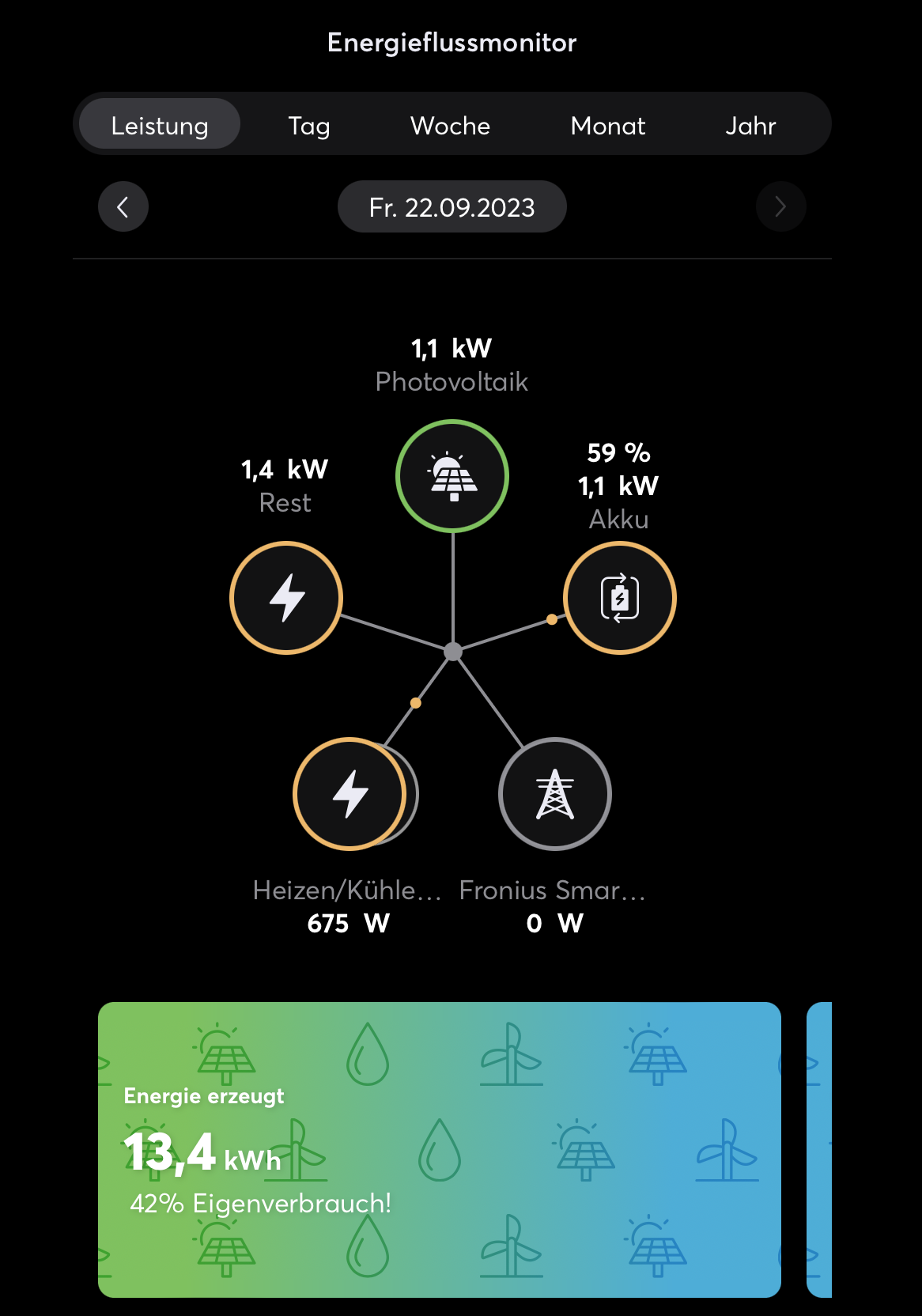

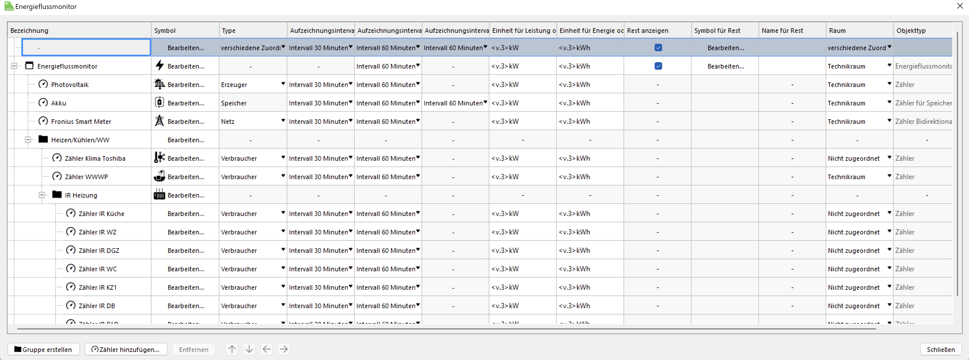

Wie konfiguriere ich den Energieflussmonitor und die Zähler richtig damit die Anzeige und damit dann auch die Statistikdaten stimmen. Der Gen24 ist ein DC gekoppelter Speicher.
Wie habt ihr das konfiguriert? Die Wechselrichterlsitung beinhaltet ja dann auch die Leistung aus der Batterie, und wenn ich die Batterie darstelle dann habe ich den doppelten Ertrag dargestellt was ja dann nicht stimmt. Wenn die Batterie geladen wird dann würde die Darstellung stimmen.
Hat das schon jemand gelöst?

Ich verwende auch die DC Leistungen. Ich verwende die Einstellung Modbus Float, was aber im Prinzip bis auf die Adressenverschiebung kein Unterschied sein sollte.
Gemäß Modbus-Beschreibung haben die Eingänge aber auch einen Scale Factor welcher aus meiner Sicht zu berücksichtigen ist.
Mein Float Beispiel für Power Modul 1 (String 1) und Modul 2 (String 2):
module/1/DCW = DC Power 1: MB Eingang 40284 auf Formelbaustein I1
module/2/DCW = DC Power 2: MB Eingang 40304 auf Formelbaustein I2
DCW_SF = Skalierungsfaktor: MB Eingang 40267 auf Formelbaustein I3
Formel: ((I1*10^I3)/1000)+((I2*10^I3)/1000)
An Formelbaustein R liegt somit die gesamte DC Power in kW
Für Int&SF müssten es somit wie folgt aussehen:
module/1/DCW = DC Power 1: MB Eingang 40274 auf Formelbaustein I1
module/2/DCW = DC Power 2: MB Eingang 40294 auf Formelbaustein I2
DCW_SF = Skalierungsfaktor: MB Eingang 40257 auf Formelbaustein I3
Mein Float Beispiel für Power Modul 3 (Battery laden) und Modul 4 (Battery entladen):
module/3/DCW = DC Power 3: MB Eingang 40324 auf Formelbaustein I1
module/4/DCW = DC Power 4: MB Eingang 40344 auf Formelbaustein I2
Achtung Zähler laden soll als Minuswert ausgegeben werden.
Formel: (((I1*10^I3)/1000)*-1)+((I2*10^I3)/1000)
An Formelbaustein R liegt somit die DC Power Akku in kW

Bogenhaus Mein WR sieht beim Modbus so aus:
Gibt es sonst noch Einstellungen am WR die ich übersehen habe?
Ich steuere meinen Heizstab und die Tesla Überschuss zum Laden ebenfalls mit Modbus TCP, und überall kann ich die KW bzw. Watt genau übergeben. Ich habe hier bisher noch kein einziges mal in % übergeben müssen.
Ist dein Miniserver auf die 192.168.1.30 ?
Denn nur diese IP darf dann steuern soweit ich das verstehe -ich selbst nutze das nicht
Das mit den % ist so und gibt irgendwie auch Sinn da es verschiedene Leistungsklassen an Geräten gibt. Zudem entspricht die Schnittstelle beim Fronius der SunSpec Spezifikation -da ists halt also ;-)
Nachstehend noch der Auszug aus der Datei von Fronius
noch zu beachten beachten -die Ladebregrenzung (InWRte) und Entladebegrenzung(OutWRte) sind jeweils mit zu skalieren mit Skalierfaktor 100- also 2% = 200 auf Schnittstelle , da der Skalierfaktor InOutWRte_SF fix -2 ist
