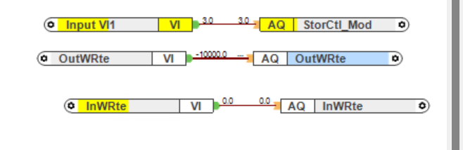

      wo ich perse nicht auf den Punkt komme, ist das Laden des Speichers über das Netz bei gewissen Strompreisen zu realisieren.
      Hier verwende ich 3 wesentliche Parameter, wie auch schon mehrfach beschrieben:
      - 40358 StorCtl_Mod für Steuerung zwischen Off/Laden/Entladen/Beides -> steht auf 3
      - 40365 DC Power max Discharge Rate in % -> beschreibe ich von +10000 (=100%) für Entladen -> funktioniert, bis -10000 (= -100%) für Laden aus dem Netz lt. Beschreibung -> aber greift nicht?
      - 40370 Laden aus dem Netz -> auf 1
      - 40355 max. Charging/Discharging Power -> steht auf 12800 -> für 12,8KW
      aus einen mir noch nicht erklärbaren Grund greift -10000 oder auch -2000 oder auch -1000 für Laden aus dem Netz nicht.
      hat das schon jemand realisiert und kann mir da helfen? Kann es sein, dass der Parameter 40370 ChaGriSet aufgrund enum16 anders bespielt gehört?

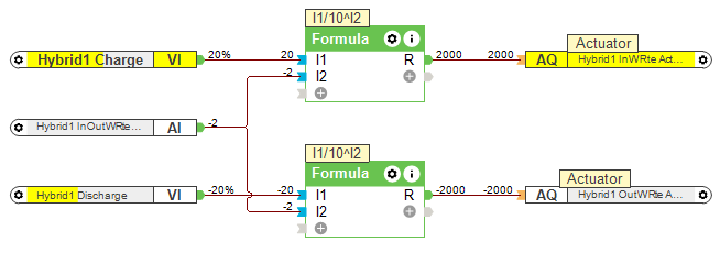

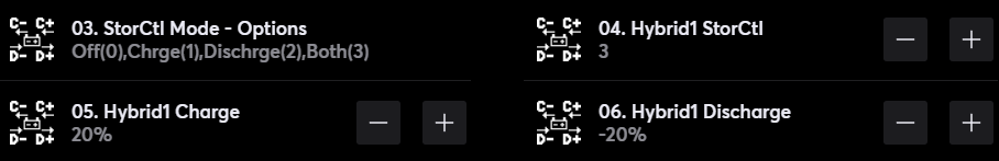

        Ich habe ein Symbol entworfen, das mich daran erinnert, was ich einstellen muss.
        Klicke auf die Grafik für eine vergrößerte Ansicht  Name: Charge-Discharge Limit.png Ansichten: 0 Größe: 1,7 KB ID: 411521
        Beim Zwangsladen zeigen die Pfeile in die Batterie. Daher ist die Ladegrenze (C+) auf positiv und die Entladegrenze auf negativ eingestellt. Beide Regler sind erforderlich, daher sollte StorCtl auf Both (3) eingestellt werden.
        Für die Zwangsladung sieht das wie folgt aus -
        Klicke auf die Grafik für eine vergrößerte Ansicht  Name: Config.png Ansichten: 0 Größe: 27,1 KB ID: 411522
        Klicke auf die Grafik für eine vergrößerte Ansicht  Name: Charge Limit.png Ansichten: 0 Größe: 21,2 KB ID: 411523
        Der Wert -2 ist InOutWRte_SF. Er bleibt bei -2, kann sich aber in Zukunft ändern. Um ihn zukunftssicher zu machen, setze ich den Sensor in die Formel ein.

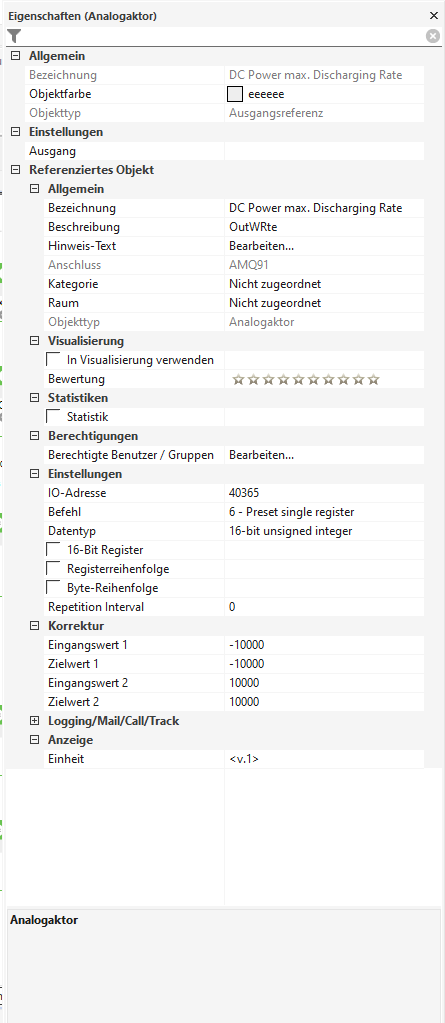

          ich habe den InOutWRte_SF für den Test einfach bei der Eingabe berücksichtigt. Ich habe mir den von dir geposteten Beitrag schon gefühlte 100 Mal angesehen :-)
          Mein Problem ist, dass der GEN24 keine Minus Werte annimmt.
          ich habe bei DC Power max. Discharging Rate gerade -5000 > -50% und auch bei max. Charging Rate -5000 > -50% eingestellt.
          Man sieht aber bei den Sensoren, dass der Wert nicht vom Regler angenommen wird. Bei den positiven Werten funktioniert es.
          Hat wer eine Ahnung weshalb?

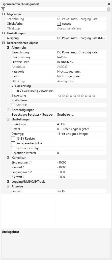

          der Screenshot oben ist ein Liveview aber mit manueller Werteingabe. sprich ich habe am Aktor verschiedene Werte eingegeben und mit dem Sensor geprüft, was der Regler übernimmt.
          Klicke auf die Grafik für eine vergrößerte Ansicht  Name: image.png Ansichten: 3 Größe: 76,6 KB ID: 411556
          Klicke auf die Grafik für eine vergrößerte Ansicht  Name: image.png Ansichten: 3 Größe: 39,1 KB ID: 411557Klicke auf die Grafik für eine vergrößerte Ansicht  Name: image.png Ansichten: 3 Größe: 38,5 KB ID: 411558
          Fehler gefunden, ich habe wie im Screenshot ersichtlich unsigned integer eingestellt -> habs umgestellt auf signed integer und nun gehts. da muss ich mal schnell den Unterschied googlen :-)​​
          Schande über mich wenn man einmal nachließt, was der Unterschied zwischen signed und unsigned integer ist wird alles glasklar

            Gut zu hören, dass Sie das Problem gelöst haben. Die Aktoren müssen das negative Vorzeichen senden. Daher ist "Signed Integer" erforderlich. Eines der 16 Bits ist für die Angabe, ob Plus oder Minus, reserviert. Positive Werte funktionieren auch ohne Vorzeichen, wie Sie festgestellt haben.
            Zuletzt geändert von Tico; 21.11.2023, 10:13.
            16 bit unsigned integer sind Werte zwischen 0 und 65535
            16 bit signed integer sind Werte zwischen -32767 und 32767
            Für die Einspeisung vom Netz in den Akku werden negative Werte benötigt, daher muss das Register signed sein.

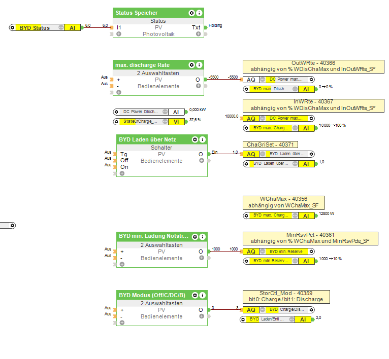

            • 5173
            #52
            Ich denke, es sind alle Register, welche in den aktuellen Tabellen von Fronius aufgeführt sind funktionstüchtig.
            Zumindest diejenigen, welche ich verwende, funktionieren zufriedenstellend.​
            Da ich "float" verwende, benutze ich die Liste "Gen24_Primo_Symo_Inverter_Register_Map_Float_ stor age.xlsx"
            Die "IO Adressen" in Loxone entspricht dem Register "Start" Wert von der Liste, welcher um den Wert 1 verringert werden muss.
            Beispiel:
            "WChaMax" hat in der Fronius Liste "Gen24_Primo_Symo_Inverter_Register_Map_Float_ stor age.xlsx" das Start Register 40356. In Loxone ist dies die IO-Adresse 40355
            Zuletzt geändert von romildo; 03.12.2023, 16:04.

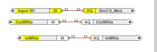

            Hallo zusammen!
            Ich bin in der Zwischenzeit zumindest soweit, dass der BYD Akku "irgendwas" tut. Ich habe folgende weitere Fragen:
            1) Wenn ich die Aktoren (outwrt inwrt)mit einstelle beginnt der Akku zwar zu laden, allerdings schaffe ich nur ein paar Prozent. Die Lade/Eintladeleistung ist in Prozent anzugeben richtig? EDIT: Gerade nochmals probiert: Outrwre -100 inwre 100 = Ladeleistung 202W Storectl 3.
            2) Der Akku schläft bei mir aktuell, gibt es einen Befehl wie ich den Akku aufwecken kann?
            3) Ich möchte in der Nacht mein E-Auto und meinen Akku bei günstigen Stromkondi aus dem Netz laden. Das e-auto lädt mit 11KW, ich darf meine Netzleitung laut Netzbetreiber mit maximal 15KW belasten, wenn ich mehr Dauerleistung habe muss ich bezahlen. Ich möchte also den Akku mit der Differenz und Puffer laden, die Ladehöhe soll dynamisch angepasst werden. Wenn der Haushalt mehr/weniger braucht, oder das e-auto fertig geladen ist, soll das in der Ladeleistung des Akus berücksichtigt werden. Welchen Baustein verwende ich dafür optimalerweise?
            danke
            Zuletzt geändert von Hoga; 14.12.2023, 10:29.
              Ich denke du meinst OutWRte und InWRte. valid range -100.00% - +100.00%
              -100 ist also 1% von 20.2kW = 202W
              -10000 wären 100%
          • Hoga
            • 29.11.2017
            • 692
            #54
            Habe die Werte probiert, ändert überhaupt nichts.
            Wie müssen die Werte für eine maximale Ladung aussehen?
              • 5173
              #55
              Dann liegt es möglicherweise daran, dass du es im Gen24 unter
              Gerätekonfiguration ->Komponenten -> Batterie
              eingeschränkt hast.
              Welchen Wert bekommst du bei WChaMax?
              Oder du wartest zu wenig lange, bis sich die Änderung durchgerungen hat
              Dies kann je nach Einstellung des Modbusserver etwas länger dauern.
              Laden mit 100%
              - OutWRte = -10000% (setze Entladelimit auf -100% von WchaMax)
              - StorCtl_Mod = 2 (schaltet Entladegrenzwert aktiv)
              - InWRte ist in diesem Fall nicht relevant
              Siehe Modbus 42,0410,2649.pdf von Fronius auf Seite 33​
              Bemerkung: StorCtl_Mod =3 geht auch
              Bei mir lass ich den StorCtl_Mod immer auf 3 und verändere nur den Wert von OutWRte.
              • Hoga
                • 29.11.2017
                • 692
                #56
                Nein ist nicht eingeschränkt-
                Habe 15 min gewartet, keine Reaktion, mit diesen Werten zeigt der WR 1W Entladung an:
                Klicke auf die Grafik für eine vergrößerte Ansicht  Name: image.png Ansichten: 0 Größe: 31,7 KB ID: 414671
                PS: Ich verstehe die Logik im Moment auch gar nicht. Ich habe die Stricke zu den Aktoren entfernt, und Miniserver neu gestartet. Der Akku ist zu 51% groß, ich hab trotzdem Bezug aus dem Netz​
                Zuletzt geändert von Hoga; 15.12.2023, 15:08.

              • Hoga
                • 29.11.2017
                • 692
                #57
                Die Aussage war bezogen, wenn ich die Striche zu den Aktoren entferne und neu starte. Damit übergebe ich ja keine Werte mehr
                Mit -10000 auf Out soll 1W Entladung passieren?
                  Was meinst du wohl, was dann im Fronius gespeichert ist, wenn du keine Werte mehr schickst. Logischerweise das, was du als letztes geschickt hast.
                  Folglich, mach die Striche wieder rein und sende den Wert 0, dann darf nichts mehr vom Netz in den Akku fliessen, aber auch nichts vom Akku bezogen werden.
                  Ich habe dir vor ca. 3 Wochen eine PM geschickt, welche ein Beispiel enthält. Das Beispiel hat noch einen kleinen Fehler, welchen ich bei mir in der Zwischenzeit korrigiert habe.
                  Ich bin mir aber unsicher, ob du das PM angesehen hast?
              • Hoga
                • 29.11.2017
                • 692
                #58
                Also ich war der Meinung ich hätte das getan, ich werde aber nochmals verbinden und 0 übergeben. Habe das jetzt überprüft, ändert aber nichts daran. Der Akku entädt sich nicht:
                Klicke auf die Grafik für eine vergrößerte Ansicht  Name: image.png Ansichten: 0 Größe: 31,3 KB ID: 414897
                NOCHMALS EDIT: Nachdem ich den StorCtl auf null geändert habe, entädt sie sich jetzt. Aus irgendeinem Grund dauert das bei mir eeewwig bis es umgesetzt wird​
                Nein ich habe die Nachricht nicht gesehen, habe es mir gerade angeschaut. Was empfiehlst du für eine genauere Regelung? Wie gesagt würde ich gerne das e-auto und den Akku laden können. Die Idee besteht wie zb mit einem PID Controller die verfügbare Leistung synamisch anzupassen, der PID scheint mir aber nicht der richtige dafür zu sein
                Zuletzt geändert von Hoga; 17.12.2023, 14:28.
