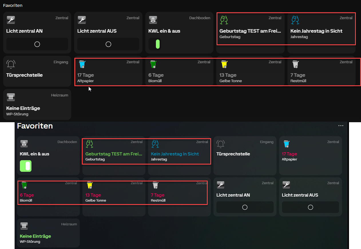

    Keine Uhr und keine Temperatur mehr finde ich echt doof. Hatte sich die ganze Familie dran gewöhnt..
    Optik und Farben auch echt schwierig.
    Bei mir hängt das Tablet im Wohn Essbereich und zeigt natürlich auch diesen an.
    Die Bar unten war praktischer als mitten im Bild.

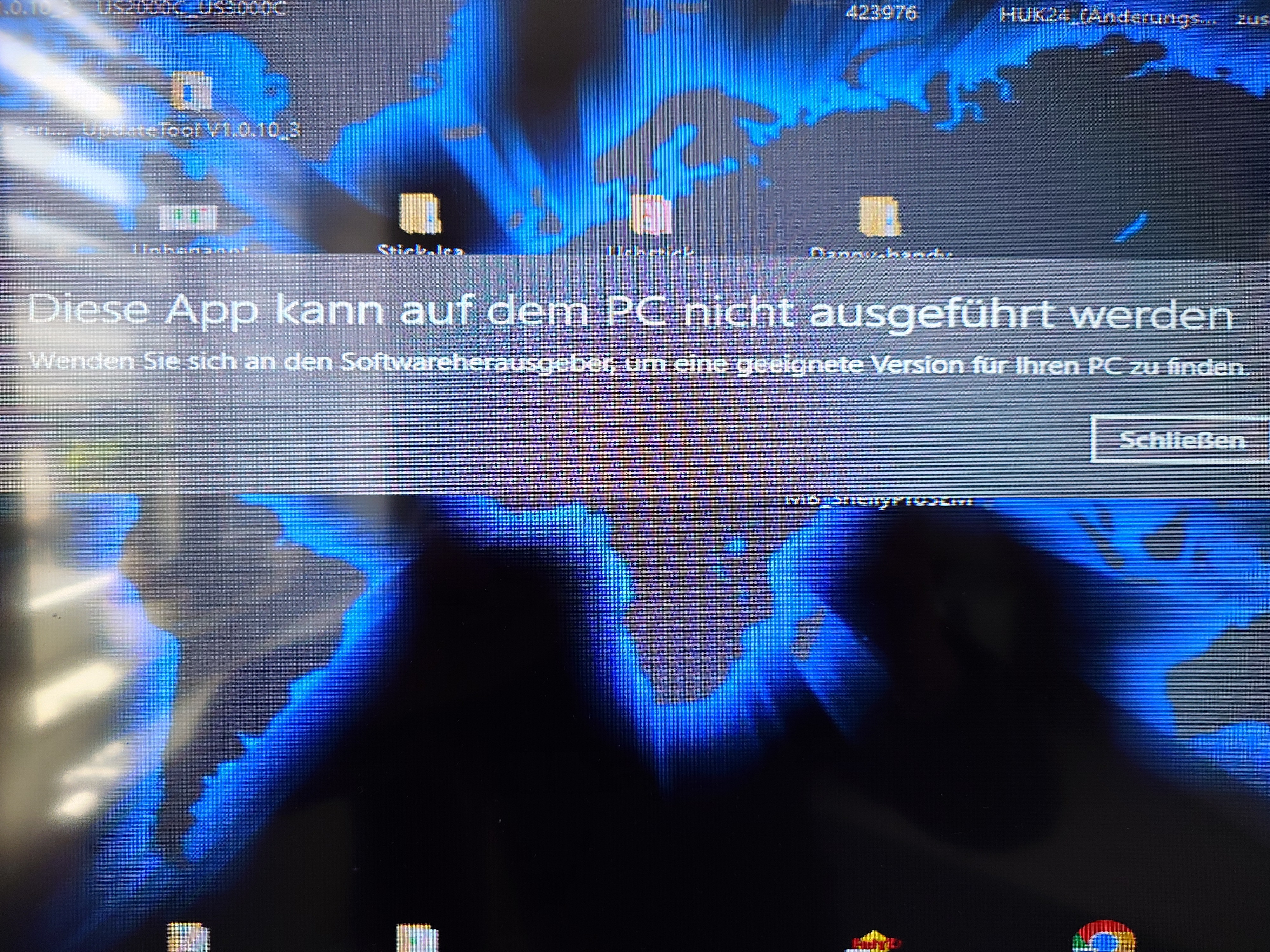

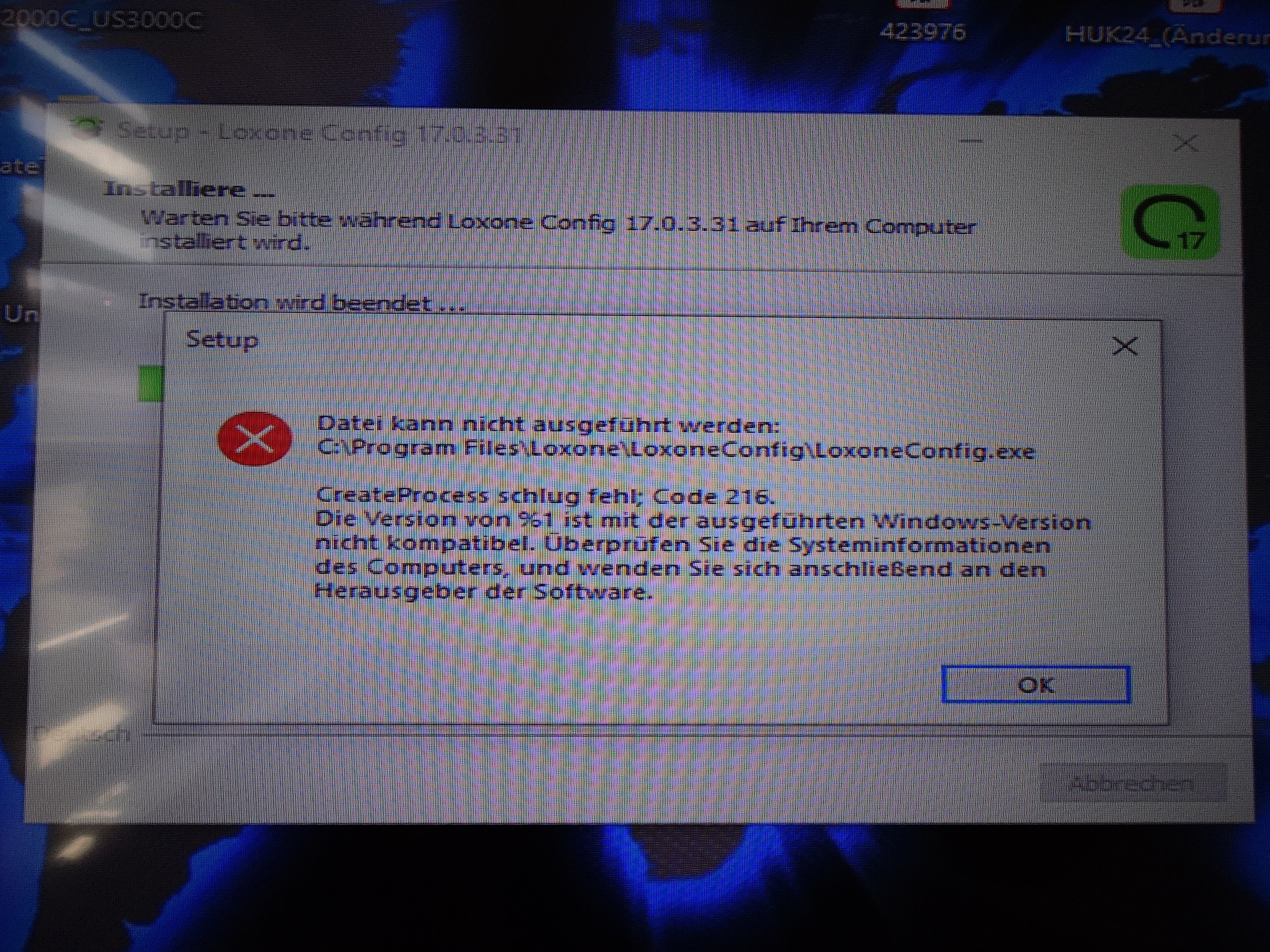

          Mmh....was das nun wieder? Update auf 17 und dann die scheiße 🤷🏻‍♂️
          • Lenardo
            Lenardo kommentierte
            Win 3.1 geht auch nicht welch ein Skandal, im Ernst Win10 wird nicht mehr supportet von MS, bei uns mussten die wenigen Geräte die noch da waren erneuert werden.
            Windows 10 64Bit geht einwandfrei. Win10 64Bit ist seit V17 Voraussetzung. https://www.loxone.com/dede/blog/sys...derungen-2026/

            Windows 10 22H2 ist ja erst seit 18 Oct 2022 aus dem Support; Win 10 32 Bit OEM gibt's z.B. schon seit 5/2022 nicht mehr (EOL von MS angekündigt), und in den letzten Jahren haben immer mehr Softwareherstelle den Support für 32-Bit Software eingestellt - Loxone kommt da relativ spät.

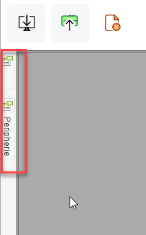

          Zitat von varmin
          Hallo Zusammen!
          Habe heute auch das Update auf die Config 17 gemacht, dabei ist bei mir der Pereferiebaum "verschwunden". Habe nur mehr das Eigenschaftenfenster am üblichen Platz. Bis Dato konnte der Baum ja unter "Ansicht" wieder eingeblendet werden. In der Config 17 kann unter "Ansicht" nur mehr der Raster ein/ausgeschalten werden. Habe alle Ecken der Config durchsucht, alles probiert (Fenster Andocken etc...) und finde keine Möglichkeit den Pereferiebaum wieder anzeigen zu lassen.
          Kann jemand helfen? Danke euch!
          LG, Varmin
          Klicke auf die Grafik für eine vergrößerte Ansicht Name: Screenshot 2026-04-04 120919.png Ansichten: 0 Größe: 138,7 KB ID: 481983
          ich kann den Peripheriebaum auch nicht mehr anzeigen. Die Eigenschaften sind da, genau wie bei Varmin, den Übersichtlichen Baum kann ich aber nicht mehr anzeigen. Auch eine Neuinstallation der Config hat keine Lösung gebracht.
          LG Chris
          • varmin
            varmin kommentierte
            Ich konnte das Problem lösen - Die Breite vom Perefieriebaum war auf "Null" gesetzt - er war versteckt "zwischen" dem Eigenschaftenfenster und Blatt für die Programmierung. Ich habe zufällig das Blatt schmäler gemacht und der Pereferiebaum ist dann "dahinter" erschienen.

          chrisu159 und an der Seite eingeklappt hast du ihn auch nicht?

            Danke für die Antwort, wenn ich die Leiste auf die Seite minimiere, sehe ich nur den oberen Teil. Unten der Peripherie-Teil fehlt komplett.

          docpayce - du hast natürlich recht, bei manchen passt die Farbeinstellung zufällig, ich würde mir auch wünschen, dass ich meine Client wieder so einstellen kann, dass er den Hausbewohner wieder in Gänze passt - auch wenn das NUR meine Geschmack widerspiegelt!
          Unten ALT- so hätte ich es gerne wieder, oben NEU- bisher keinen Weg gefunden, die Farben wieder so einzustellen

            Wegen den fehlenden Eigenschaften / Peripherie Subfenstern... (Panes)
            Das Problem ist, dass das Config Tool keinen Weg kennt, sie wieder anzudocken, wenn die Fenster selbst aus dem sichtbaren Bereich verschwunden sind.
            In dem Fall hilft nur ein beherzter Eingriff in die Registry (Config vorher beenden!)
            Entweder nur Computer\HKEY_CURRENT_USER\Software\Loxone\LoxoneC onfig\Panes und löschen oder, wenn das nicht hilft, den ganzen Baum
            Computer\HKEY_CURRENT_USER\Software\Loxone\LoxoneC onfig löschen.
            Danach sind alle Einstellungen im LoxoneConfig weg, aber nachdem man das Projekt wieder geöffnet hat, sollte alles Relevante wieder da sein, ggf. muss man seine Credentials für den Server neu eingeben.
