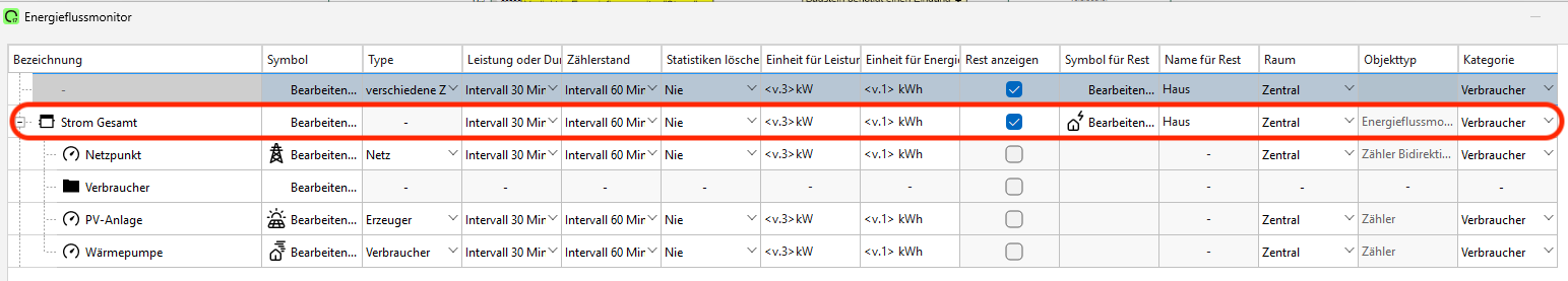

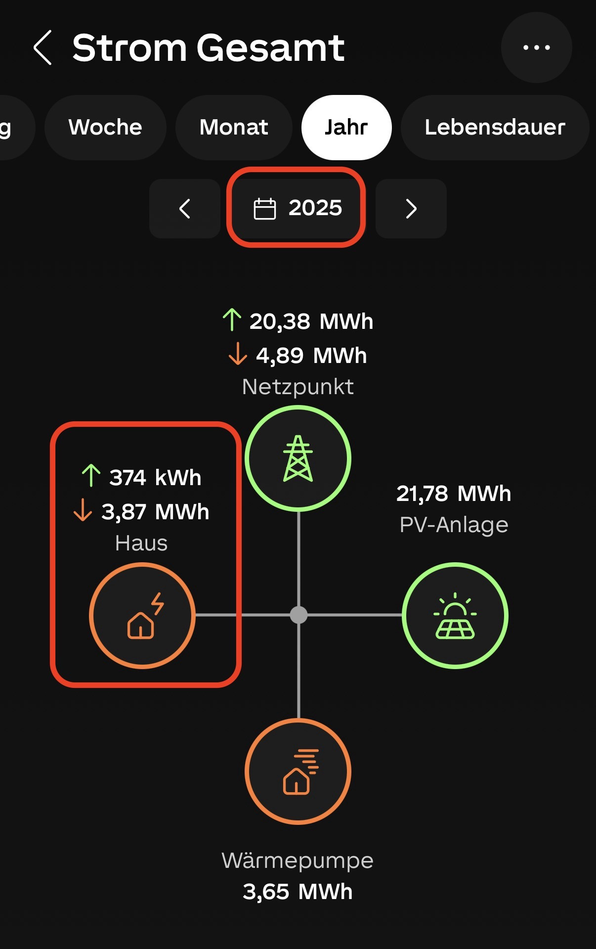

    wenn ich die Jahreswerte vergleiche, kann doch etwas hier nicht stimmen, hab aber gerade keinen Anhaltspunkt, wo ich anfangen könnte.
    Bei Haus dürfe doch gar kein "Erzeugungswert" stehen.
    Mein Hardware-Setup:
    • Netzpunkt: IR-Leser (via UDP, Intervall 60s)
    • Wärmepumpe: Shelly Pro 3EM (via Modbusserver, Intervall 10s)
    • PV-Analge: SunGrow (via Modbusserver, Intervall 10s)
    • Haus (wird als Rest im Energieflussmonitor ausgegeben)
    Kann mir jmd auf die Sprünge helfen.
    Danke euch!

    Auf dem ersten Blick schauen deine Einstellungen korrekt aus.
    Meiner Ansicht nach kommt die Erzeugung vom Rest/Haus durch die verschiedenen Abfragezeiten. Bei mir wären es auch schon 500kWh.
    Das ist natürlich Müll und ich vermute Loxone hat das nicht anders hinbekommen.

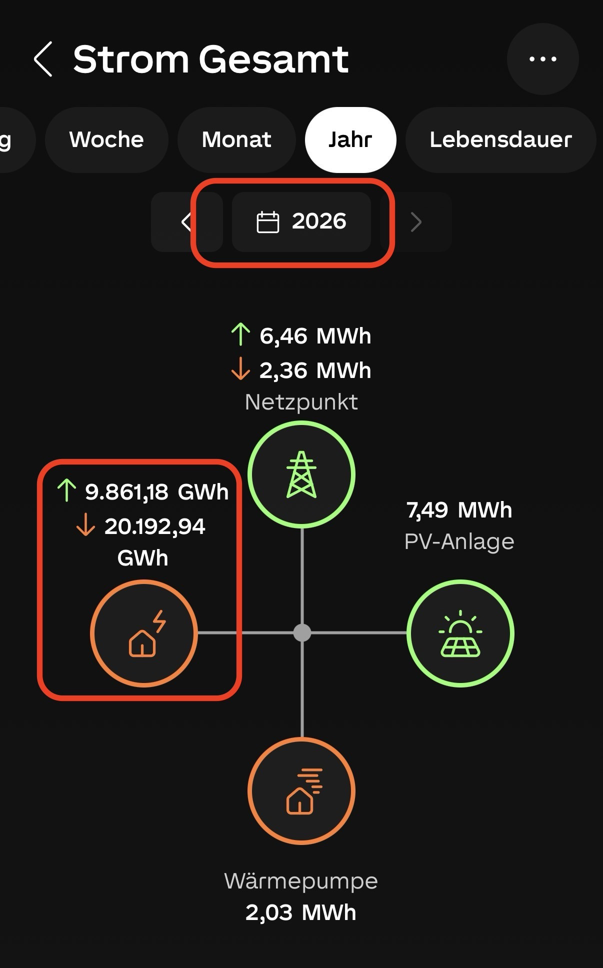

    Dein 2026 Wert ist aber sehr hoch. Falls die aktuelle Restleistung passt müsste das von einem falschen Zählerstand oder Wechsel kommen.

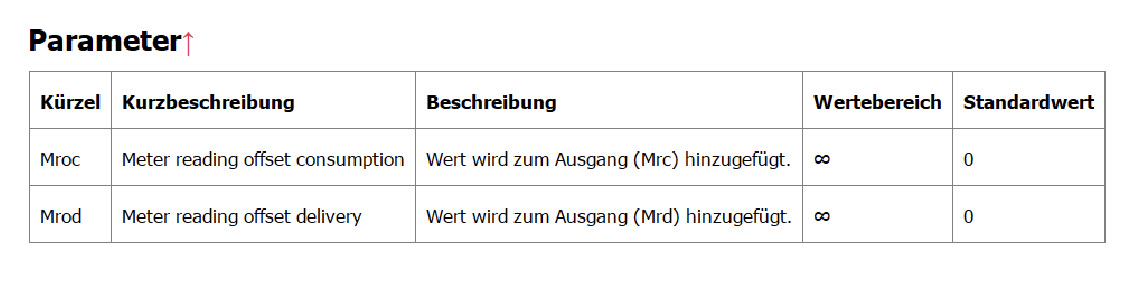

      AlexAn deine Vermutung ist richtig, ich habe Anfang des Jahres einen neuen Zähler erhalten. Da hat die Loxone.app mich sogar selbstständig drauf hingewiesen und "gesagt" dass die Werte angepasst werden ... hat ja super geklappt.
      Kann ich das denn jetzt nachträglich über die beiden Parameter korrigieren? Die Doku ist hier leider sehr knapp gehalten.

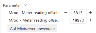

        • 2185

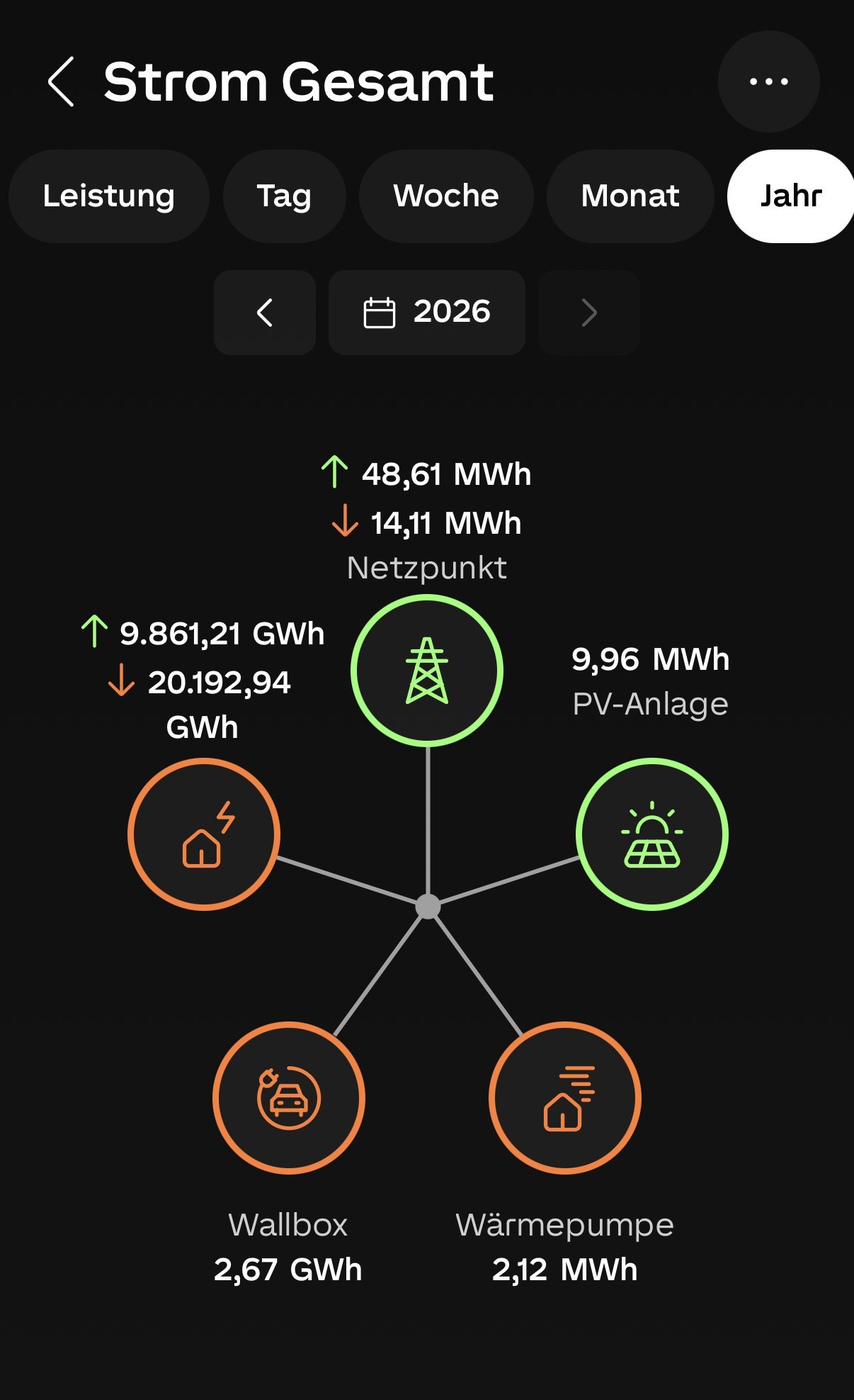

        irgendwie nervt das Thema.
        Ich habe meine Werte des "alten" Zählers jetzt nachgetragen, aber in Summe ist trotzdem die Statistik komplett falsch.
        Hab ich hier irgendwelche Möglichkeiten auf die Fehlersuche zu gehen, um korrigierend einzugreifen?
        Oder ist meine Statistik jetzt komplett für den Müll? 🙈
        Danke euch. 😎
        Klicke auf die Grafik für eine vergrößerte Ansicht  Name: Bildschirmfoto 2026-06-06 um 09.17.35.png Ansichten: 0 Größe: 9,0 KB ID: 486142 Klicke auf die Grafik für eine vergrößerte Ansicht  Name: IMG_2981.jpg Ansichten: 0 Größe: 221,4 KB ID: 486143
