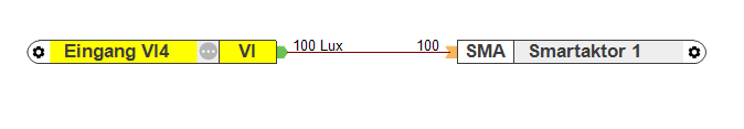

              folgendes möchte ich machen und schaffe es einfach nicht. Habe eine Dimmer Extension und im Schrankraum hängen 3 Spots die gedimmt werden können. Jetzt möchte ich diese Spots aber durch HUE Lampen tauschen und habe auf der Relay Extension keine Platz mehr Für die HUE Lampen benötige ich aber Dauerstrom.
              Jetzt habe ich mir laienhaft gedacht, ich kann z.b mit dem Dimmerbaustein immer 100% aktivieren. Funktioniert aber nicht. Geht das überhaupt und wenn ja wie?
              Klicke auf die Grafik für eine vergrößerte Ansicht  Name: 30-09-_2025_15-38-53.jpg Ansichten: 0 Größe: 13,2 KB ID: 469962
              Danke im voraus für die Hilfe!

              Hallo croxxi
              Versuche es mit einem Virtuellen Eingang.
              Den stellst du auf 0-100 im Bereich ein.
              Dann auf 100 stellen.

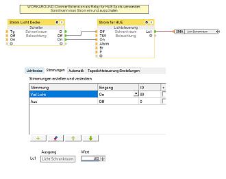

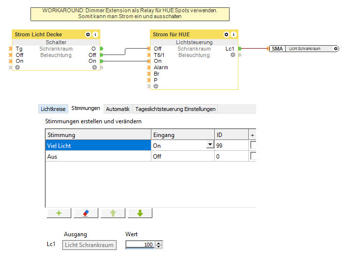

              Also mit dem Virtuellen Eingang hat es leider auch nicht funktioniert. Hab es auch mit einem Analogwahlschalter (0/100) probiert hat auch nicht funktioniert. Ich habe es jetzt mit einem Lichtbaustein geschafft. Komischerweise da funktioniert es, wenn 100 übergeben wird. Ist aber sicherlich nicht die gute Lösung
Ansichten: 124
Größe: 80,8 KB
                Das liegt einfach daran, dass Du den Dimmer auf SmartAktor stehen hast. Würdest Du den auf Dimmer umstellen, könntest Du dem auch einfache Zahlenwerte übergeben

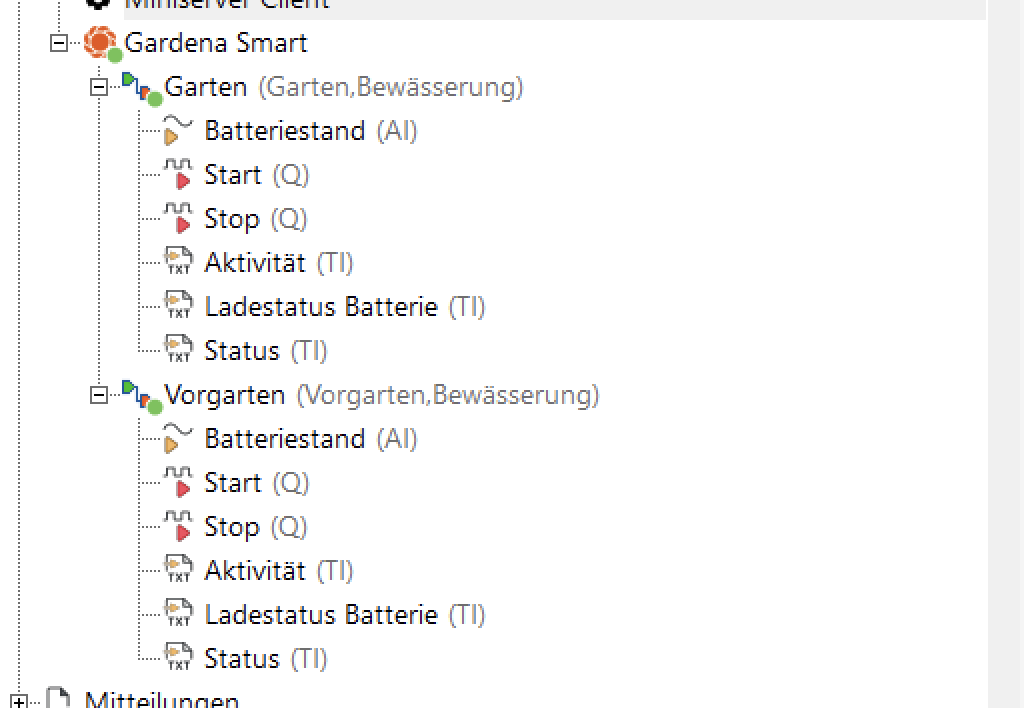

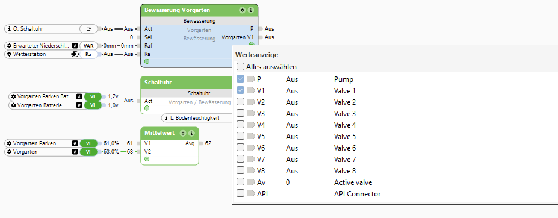

                    Moin, hat Loxone den Gardena ( Netzwerk Adapter ) kaputt programmiert? Ich habe die Loxone Integration neu angelegt - und es gibt den Ventilausgang/Eingang auf seiten der Gardena Geräte nicht mehrr ... sprich man kann das Gardena Smart nicht mehr an einen Bewässerungsbaustein Ausgang hängen... oder übersehe ich etwas?
                    Kein kombinierter Ventilanschluss mehr - stattdessen Start und Stop.
                    Danke Euch
                    Zuletzt geändert von Simon2206; 11.11.2025, 19:42.
                    • Simon2206
                      Simon2206 kommentierte
                      Niemand?

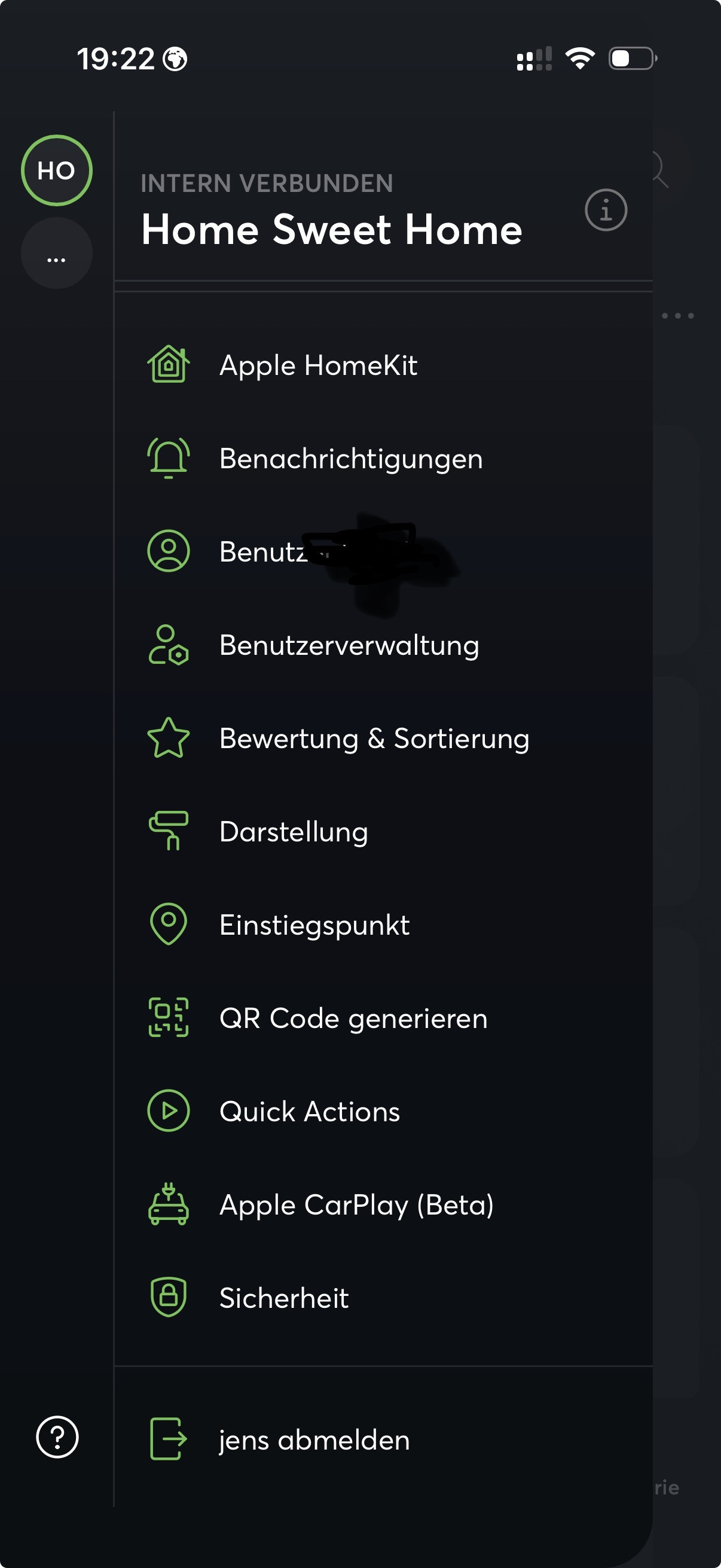

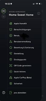

                    NFC Tags in Loxone.app (iOS) einlernen.
                    glaube ich sehe gerade den Wald vor lauter Bäumen nicht.
                    Man konnte doch in der Loxone.app NFC Codes einlernen, oder?
