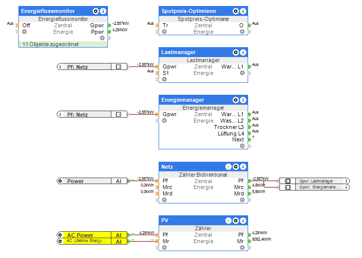

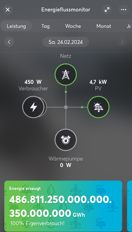

    Schönen Nachmittag,
    Habe nach einer kurzen Spielerei(Fehler meinerseits) das Problem, dass ich an meinem Energieflussmonitor unter "Energie Erzeugt" komplett utopische Werte angezeigt bekommen.
    Den Fehler was dieses Problem verursacht hat hab ich gelöst. Bekomm ich diesen Wert wieder auf dass richtige maß?
    Im Zählerbaustein (PV) kann ich über "Mr" die Gesamtproduktion mitteilen. Diesen Wert Übernimmt er aber nicht in den Energieflussmonitor.
