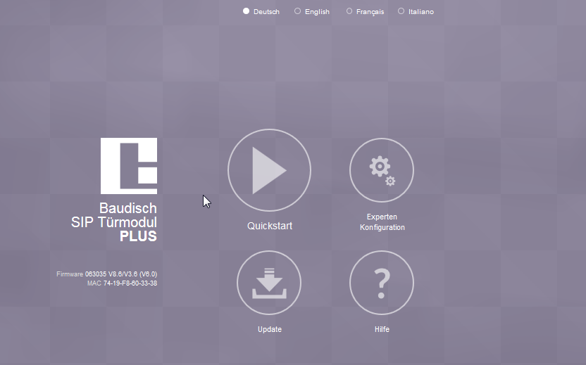

    Ich hatte es auch versucht direkt an der Haustür upzugraden, ging leider nicht, habe dann die Intercom abgeschraubt und direkt am PC versucht, hat beim ersten Versuch funktioniert. Ich habe dann mal das LAN Kabel getestet, die Adern 2 und 8 waren nicht durchgängig, hatte ich bisher nicht gemacht. Das erklärt auch, das ich öfter mal keine Verbindung auf die Intercom hatte, manchmal aber schon. Wie habt ihr das gelöst mit dem Verlegekabel und der Intercom? Ich hatte einen RJ45 Stecker von Telegärtner eingesetzt und hoffe, dass das die Fehlerquelle war, muss ich morgen neu verdrahten.

      So, nach gefühlten weiteren 100 Versuchen, Resets und Powercycles habe ich es geschafft, das Update lief dann irgendwann doch durch. Hat ebenfalls alles geklappt und ich bin nun auf der originalen Baudisch Software! Hat die Intercom eigentlich die Relais verbaut, die in der Config vorhanden sind?

                    • 2605
                    #54
                    Der Bootloader Button ist grau, wenn das Passwort "Setup" nicht wie in der Baudisch Anleitung beschrieben hinterlegt wurde. Hast du das eingegeben neben dem normalen PW fürs Webinterface?
                      • 2605
                      #55
                      Ja, genau wie in deinem Screenshot siehts jetzt auch bei mir aus mit der originalen FW.

                              Ich habe keine XL! Aber bei der kleineren Variante ist der Klingelkreis beleuchtet. Grün - alles ok, Rot - es wurde geklingelt, Grün blinkend - Anmeldung fehlgeschlagen.
                              Mittlerweile habe ich mit Hilfe des super Baudisch Supports die Klingelanlage mit der Baudisch Firmware am Start. Die Funktionen - SIP über Fritzbox funktioniert auch. Mein Fritzfon klingelt und überträgt das Türbild. Nach 15 Sekunden lasse ich mich auf dem Handy anrufen.
