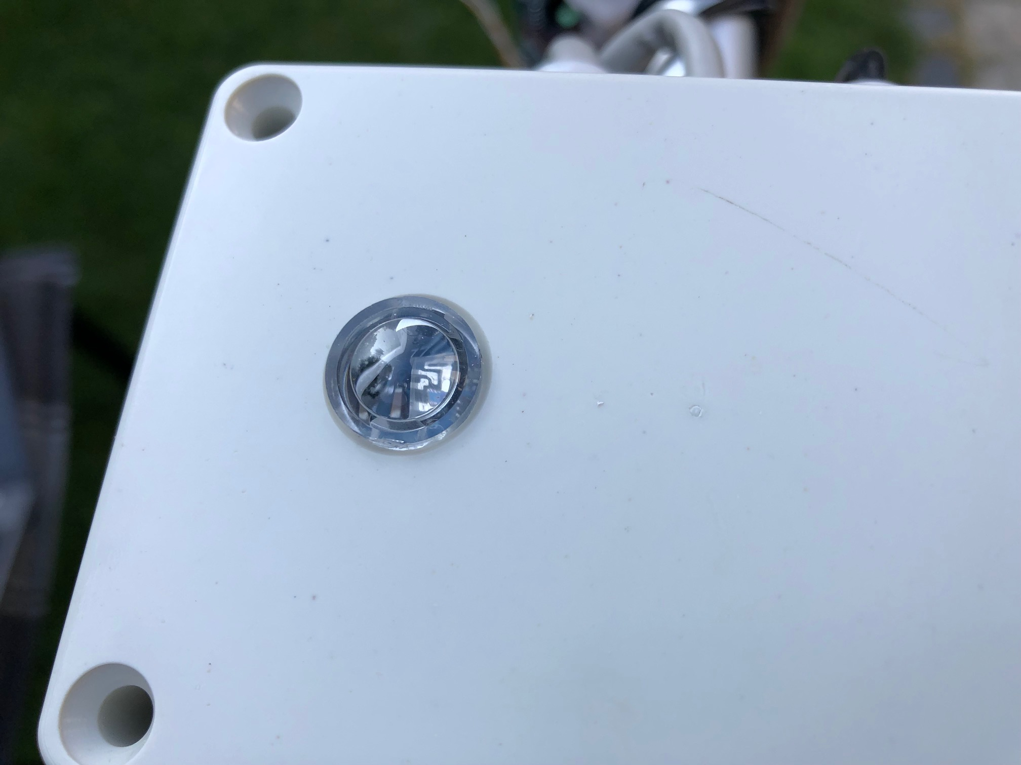

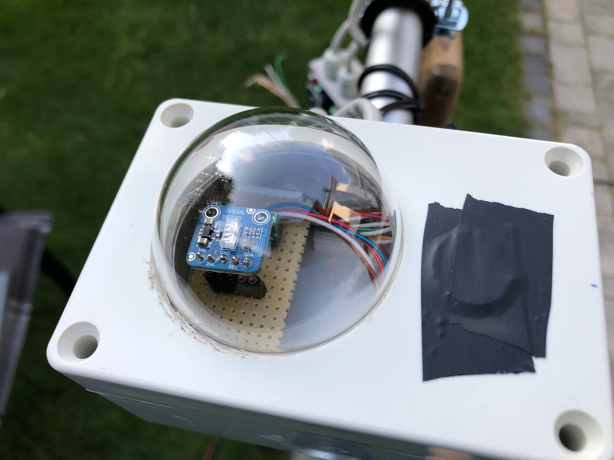

          Am meisten Probleme bereitet mir aktuell die Abdeckung des Licht-Sensors. Mein erster Versuch, so eine milchig-transparente Fresnel-Linse eines Bewegungsmelders zu verwenden, ist ja grandios ​gescheitert.
          Nächster Versuch war eine 13 mm LED-Linse (komplett transparent) - Idee war, dass durch den Linseneffekt das Licht recht gut auf den Sensor geleitet wird. Die Linse soll einen Einstrahlwinkel (als LED-Linse eher der Ausstrahlwinkel) von 100° haben. Aber auch die Linse hat bei ca. 6000 Lux Umgebungslicht gut 2000 Lux geschluckt. Also auch 30% Verlust --> ungeeignet. Und das, obwohl ich den Sensor wirklich direkt unter die Linse gebaut hatte. Schade, davon hatte ich mir recht viel erhofft.
Ansichten: 880
Größe: 1,44 MB
          Bestes Ergebnis ist aktuell wirklich eine große Kuppel (Ersatzteil einer Dome-Kamera) - hier hat die Kuppel noch gut 500 Lux geschluckt (bei einer Gesamthelligkeit von 6000 Lux), wobei der Sensor nicht optimal platziert war. Ich denke wenn ich ihn noch etwas höher setze, dann sollte das recht gut funktionieren. Die Kuppel ist zwar auch recht teuer (~7 EUR mit Versand), aber was soll's...
Ansichten: 866
Größe: 2,44 MB

            Ist das Geheimnis eienr genauen Messung eventuell eine weiße Abdeckung?
            Jedes Messgerät von teuer bis billig hat eine nicht transparente weiße Halbkulgel drauf - Diffusor.
Ansichten: 662
Größe: 438,6 KB
              Das dachte ich auch - siehe hier: https://www.loxforum.com/forum/mein-...648#post439648
              Ich denke das ist auch kein Problem, solange du den Sensor dann mit Abdeckung kalibrierst. Aber wir wollen ja nicht erst mit einem teuren Messgerät neu kalibrieren, daher darf die Abdeckung möglichst keinen Einfluss haben.

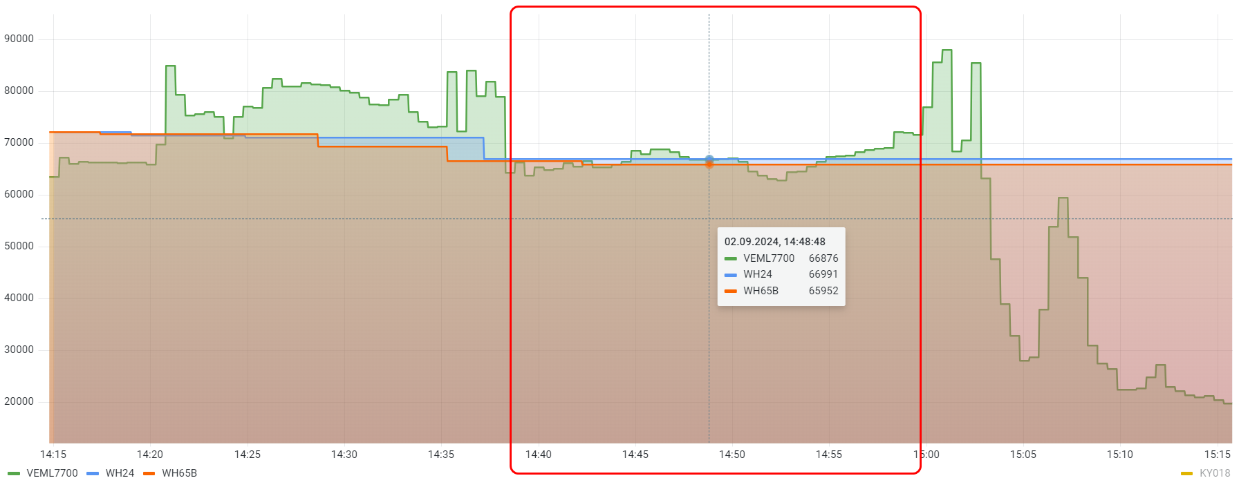

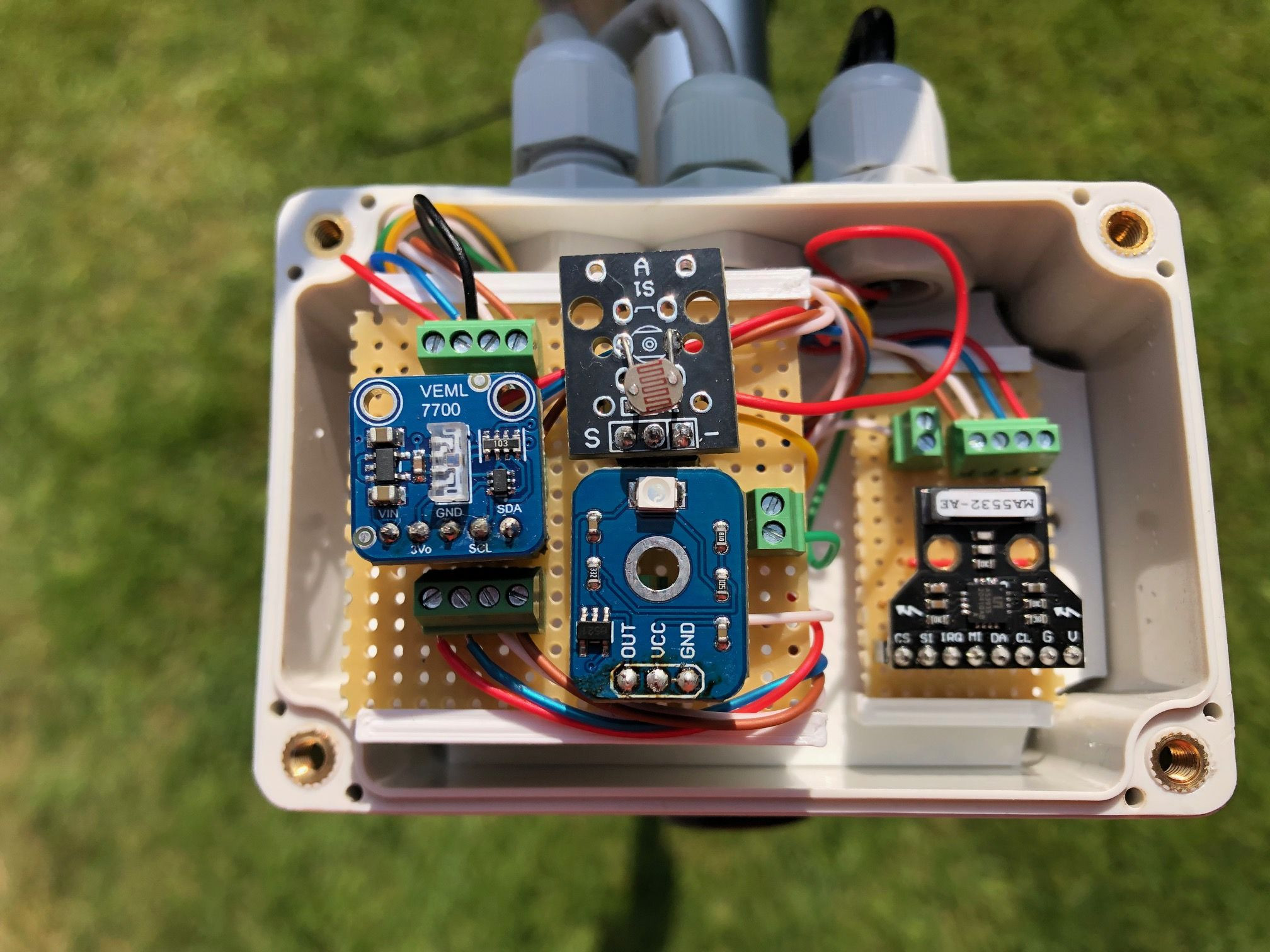

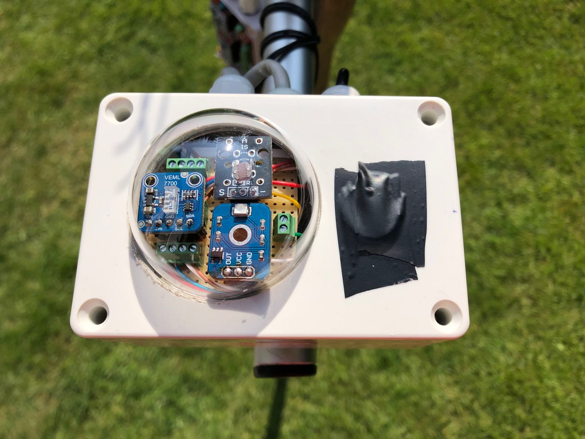

            Sooooo, mit den 3 Lichtsensoren bin ich nun endlich weiter MIt der transparenten Kuppel der Domekamera habe ich nun endlich auch vergleichbare Werte zu den beiden FOSHK-Wetterstationen meiner Nachbarn. Wegen der mittlerweile recht tief stehenden Sonne ist es bei uns im Garten etwas schwierig, noch eine unbeschattete Sicht zu bekommen, aber wenn die Sonne (wie bei der Station meines Nachbarn) direkt auf den Sensor scheint, stimmen die Werte sehr gut überein (rotes Rechteck im Trend).
            Klicke auf die Grafik für eine vergrößerte Ansicht  Name: image.png Ansichten: 0 Größe: 124,0 KB ID: 440392
            Damit bin ich zufrieden. Im Bereich > 100.000 Lux müssen wir eventuell etwas korrigieren, das wird dann aber wohl erst im nächsten Sommer etwas

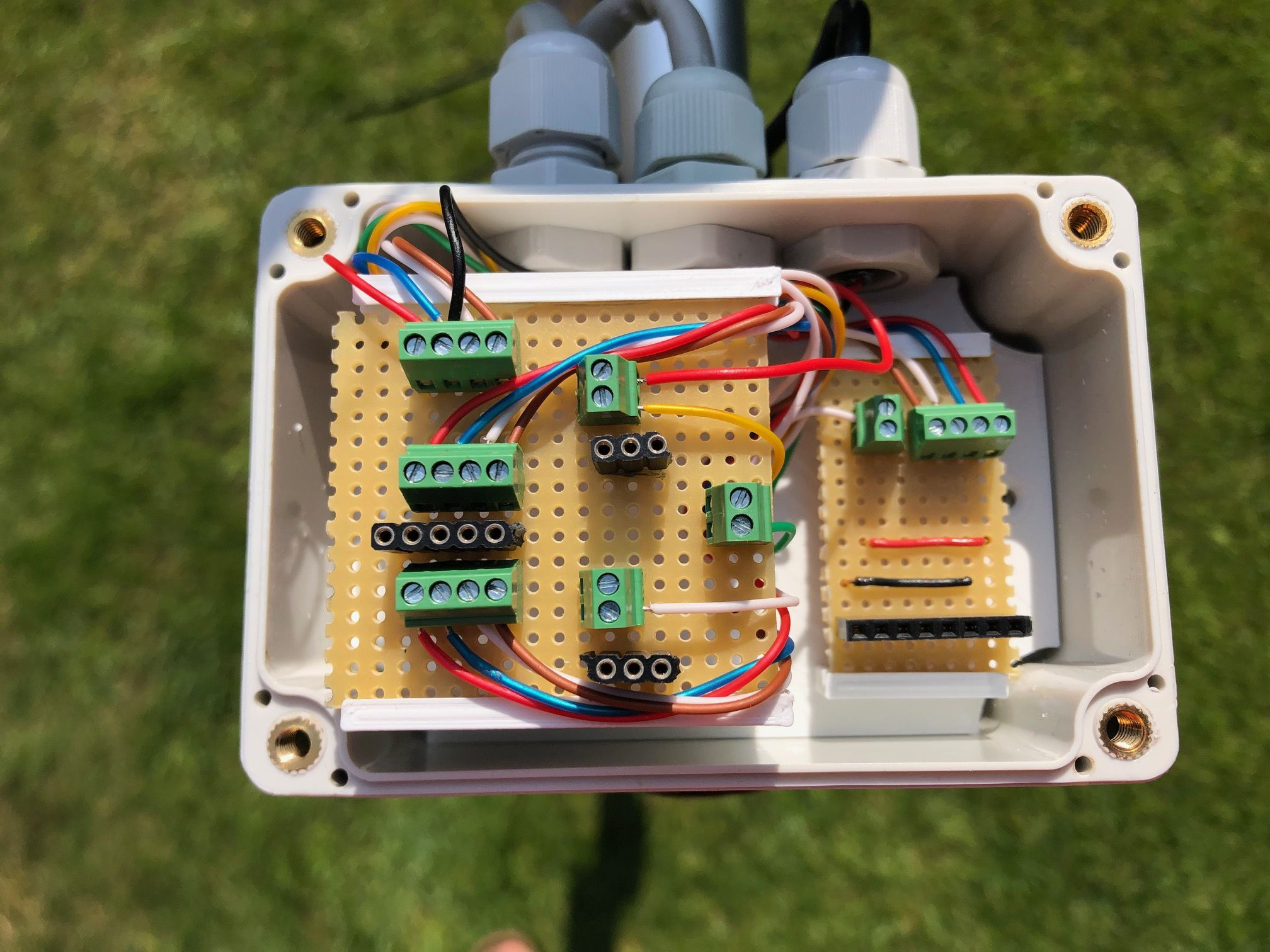

            Im Gehäuse habe ich insgesamt 4 Sensoren untergebracht:
            1. Helligkeitssensor (VEML7700, Ausgabe in Lux)
            2. Dämmerungssensor (KY-018, Photodiode, Ausgabe in "Prozent Dämmerung")
            3. UV-Sensor (Ausgabe UV-Index)
            4. Blitzsensor (AS3935, Ausgabe Anzahl Blitze, Zeitpunkt letzter Blitz, Entfernung in km)
            Klicke auf die Grafik für eine vergrößerte Ansicht  Name: IMG_6986.jpg Ansichten: 0 Größe: 589,2 KB ID: 440391
            Klicke auf die Grafik für eine vergrößerte Ansicht  Name: IMG_6985.jpg Ansichten: 0 Größe: 578,3 KB ID: 440393
            Klicke auf die Grafik für eine vergrößerte Ansicht  Name: IMG_6987.jpg Ansichten: 0 Größe: 612,6 KB ID: 440394

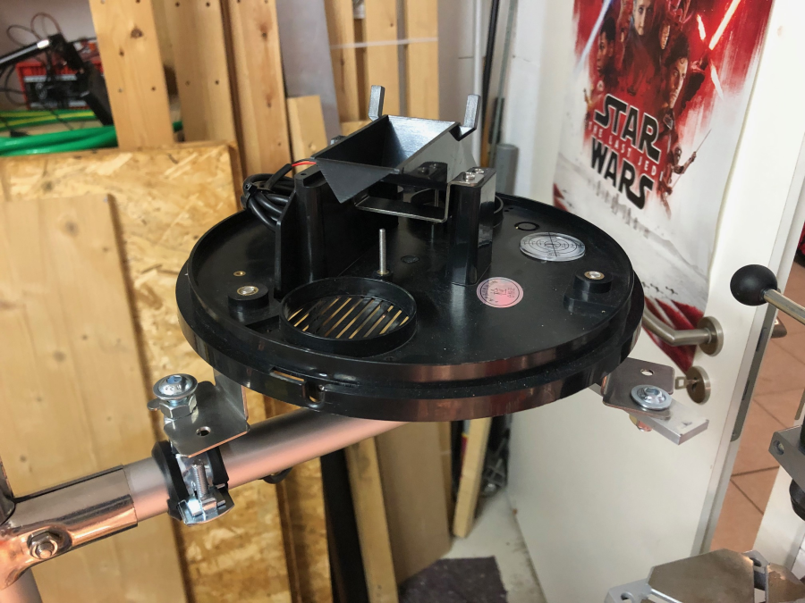

                  Schon vor etwas längerer Zeit habe ich den Regenmengensensor fertiggestellt. Nun ist auch das entsprechende Kapitel im Wiki verfügbar:
                  https://wiki.loxberry.de/howtos_know.../7_rain_amount
                  Wie schon erwähnt habe ich mich für einen etwas größeren (und damit mit 50 EUR aber auch etwas teureren) Sensor entschieden, da dieser recht nahe an die standardmäßg verwendeten Regenmengenmesser nach Hellmann herankommt und mir mechanisch einfach sehr viel robuster erschien als die günstigen Ecowitt-Sensoren. Aber auch zu dem günstigen Ecowitt-Sensor wird es noch ein Kapitel geben, da dieser nach berichten hier im Forum ja auch einwandfrei funktionieren soll.

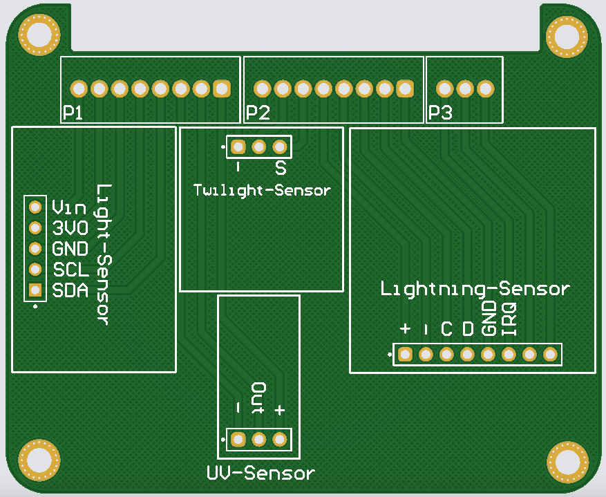

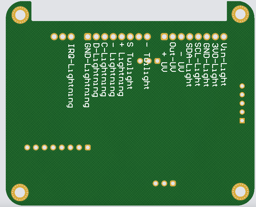

                          mein Angebot mit den PCB`s steht natürlich noch, ich denke es ist sinnvoll auch gleich eine PCB für die Sensoren zu machen, meine Sensoren sind unterwegs und auch die Kuppel, ich hab mir mal ein Dummy gemacht, wenn die Sensoren da sind bestell ich die PCB`s ich denke ich muss die Klemmen noch versetzen und die Print über die ganze Fläche ausnutzen, den Deckel drucke ich selbst dann passt die Kuppel besser hinein
                          Klicke auf die Grafik für eine vergrößerte Ansicht  Name: Bildschirmfoto 2024-10-26 um 13.51.25.png Ansichten: 0 Größe: 73,1 KB ID: 444968 Klicke auf die Grafik für eine vergrößerte Ansicht
Name: Bildschirmfoto 2024-10-26 um 14.14.55.png
Ansichten: 273
Größe: 81,6 KB
                          Zuletzt geändert von Lenardo; 26.10.2024, 14:15.

                            Das wird auf jeden Fall cool!
                            Bei mir passte die Kuppel perfekt - ich hatte einen passenden Kreis-Holzbohrer (so einen mit verschieden großen Ringen für 10 EUR aus dem Baumarkt). Der passte exakt für die Kuppel. Beim selbstdrucken musst Du aufpassen, dass das Ganze dann auch wetter- und UV-beständig ist.
                            • Lenardo
                              Lenardo kommentierte
                              Ja druck ich mit petg und mit derselben nut und dichtung wie beim original, die Kuppel würde ich gerne mit einer dichtung verschrauben ohne silikon
                              Gute Idee. Ich hab MOntagekleber genommen, weil Silikon ja eigentlich keine Dichtung ist (sagt zumindest jeder Sanitärfuzzi :-)) Aber ob MOntagekleber wirklich UV-beständig ist und dicht hält, muss er auch erst noch beweisen...
                            • Lenardo
                              meine Sensoren sind da und ich bestelle morgen die PCB`s, bis die da sind und getestet hab ich vermutlich auch die Kuppel bekommen und das Gehäuse für die Kuppel auch fertig, dann gebe ich Feedback über beides

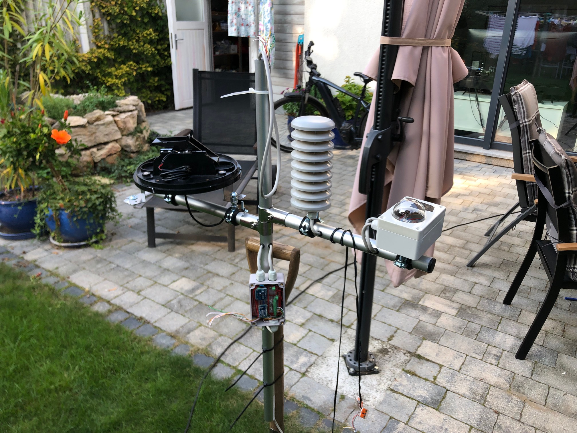

                            Seit ca. 14 Tagen läuft die Wetterstation bei mir im Probebetrieb im Garten.
                            Klicke auf die Grafik für eine vergrößerte Ansicht  Name: image.png Ansichten: 0 Größe: 4,70 MB ID: 445073 Klicke auf die Grafik für eine vergrößerte Ansicht  Name: image.png Ansichten: 0 Größe: 4,35 MB ID: 445074
                            Klicke auf die Grafik für eine vergrößerte Ansicht  Name: image.png Ansichten: 0 Größe: 4,29 MB ID: 445075
                            Aktuell bin ich dabei die Software zu erstellen, die es in Form eines LoxBerry Plugins geben wird. Insgesamt wird die Station 3 Plugins benötigen: Das Multi IO Plugin erfasst die Rohdaten der Sensoren, das "LoxBerry Weatherstation" Plugin wandelt diese entsprechend in Wetterwerte um und sendet sie im bekannten (und weit verbreiteten) Ecowittformat weiter zum Beispiel an das FOSHKplugin. Letzteres berechnet noch einige zusätzliche Werte und sendet dann per MQTT oder UDP an den Miniserver und weitere Wetterdienste.
