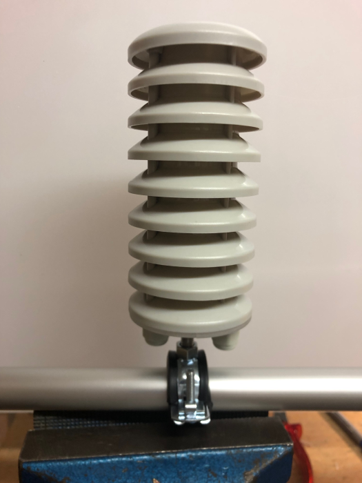

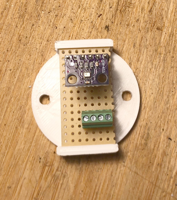

    Den ersten Sensor für die Wetterstation habe ich fertiggestellt: Temperatur, Luftfeuchtigkeit und Luftdruck (BME280).
    Anleitung hier: https://wiki.loxberry.de/howtos_know...idity_pressure
    Als Wetterschutz-Gehäuse habe ich ein Ersatzteil von Ecowitt/Misol verwendet (MS-WH-SP-TR03-1-CH.) - kostet cq. 10 EUR bei Ali. Ist billigstes China-Plastik, aber erfüllt erst einmal seinen Zweck. Vielleicht gibt es da aber auch noch etwas besseres. Zur Aufnahme des Sensors (BME280) habe ich ein 3D-Druckteil entworfen, was eine kleine Lochrasterplatine aufnehmen kann. Dann noch eine Acrylglas-Grundplatte und mehr ist es auch nicht.

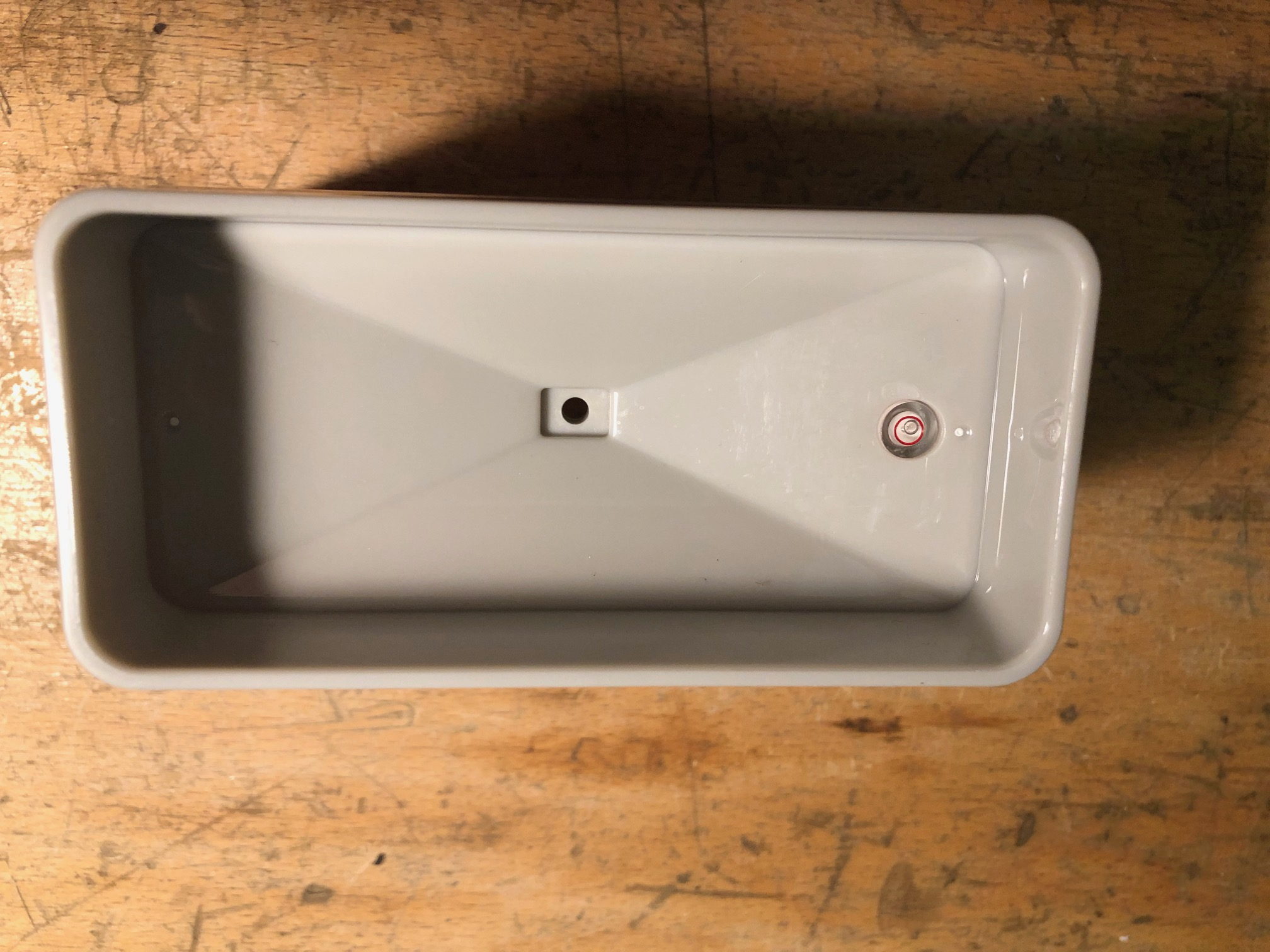

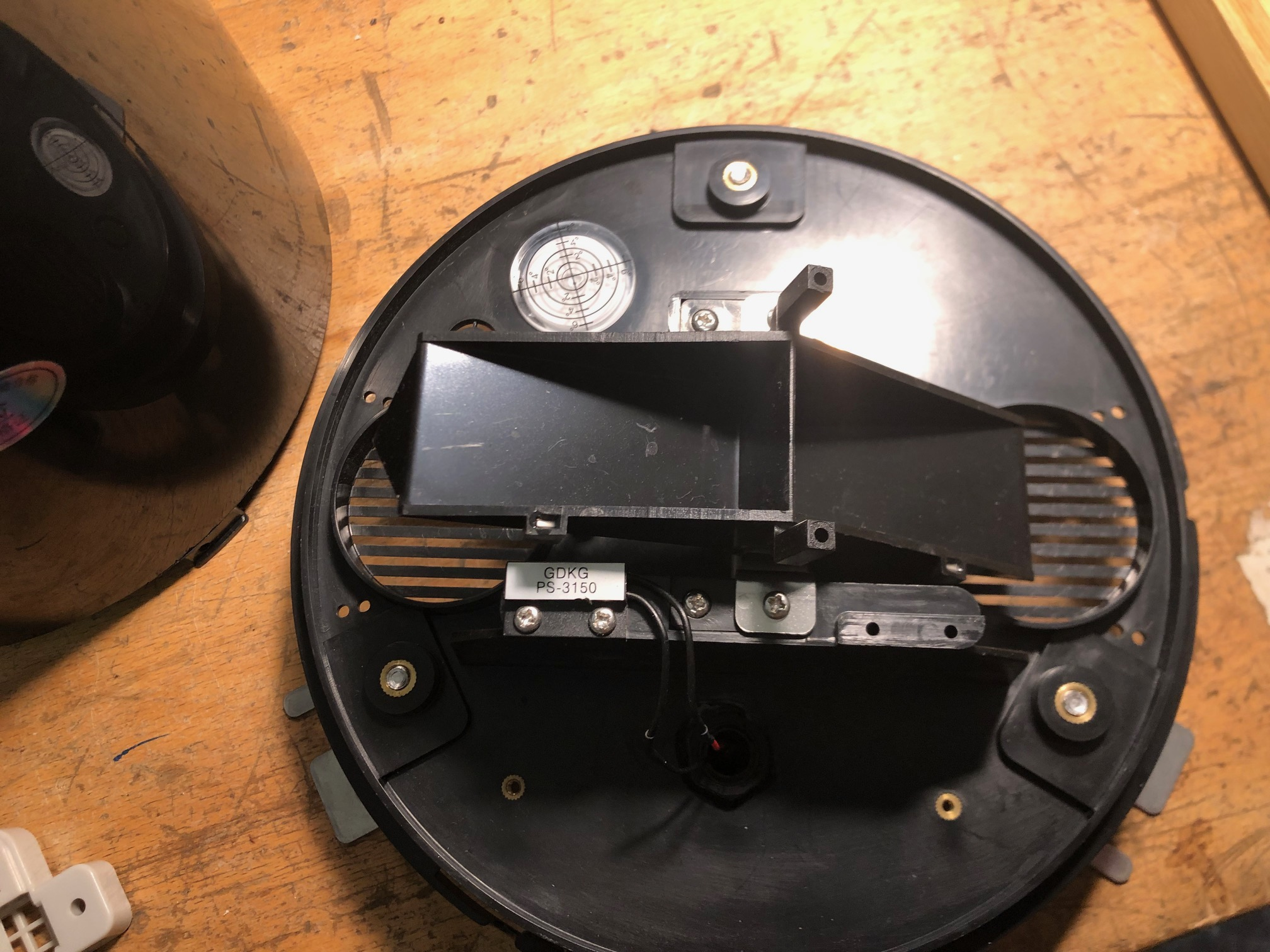

      Dann sind noch eine Reihe an Sensoren aus China in den letzten Tagen eingetroffen: Regenmengensensoren, Anemometer und Windfahnen. Da ich mir unsicher war, was sich wirklich eigenet, habe ich wo sinnvoll zwei Varianten bestellt: Einmal eine günstige Alternative aus Plastik - meist Ersatzteile von Ecowitt/Misol - und eine hochwertigere Alternative. Der Unterschied ist schon gravierend!
      Regenmengenmesser:
      Klicke auf die Grafik für eine vergrößerte Ansicht  Name: image.png Ansichten: 0 Größe: 3,72 MB ID: 438742
      Links der allseits bekannte Regenmengenmesser von Misol/Ecowitt/FOSHK, der häufig in den alten Wetterstationen verbaut wurde. Die neueren FOSHK Wetterstationen haben einen runden Sensor mit einer etwas größeren Flöche. Der Sensor kostet inkl. Versand 15 EUR. Rechts daneben eine Alternative, die deutlich größer und hochwertiger verarbeitet ist. Den Sensor gibt es in verschiedenen Shops, den Original Hersteller konnte ich noch nicht rausfinden. Kostet ca. 50 EUR inkl. Versand.
      Beide Sensoren arbeiten mit einer Wippe und einem Reedsensor, der für jede gefüllte Wippe einen Impuls ausgibt. Beide Sensoren detektieren 0,2mm pro Impuls. Durch die deutlich größere Fläche dürfte der große Sensor deutlich früher ansprechen als es der Misol-Sensor tun wird.
      Ansonsten erscheint mir der große Sensor sehr hochwertig verarbeitet zu sein. Die Wippe ist extrem leichtgängig und die Wasserabfuhr scheint mir gut gelöst zu sein. Der Trichter oben hat als ersten Schutz ein Edelstahlsieb gegen Schmutz. Darunter ist ein weiterer Schutz gegen Dreck mit insgesamt 8 Bohrungen, die zentral in einen Ablauffilter auf der unteren Seite zusammenlaufen. Die Ausrichtung erfolgt mit einer ordentlich dimensionierten, eingebauten Wasserwaage und Nivelierschrauben. Nachteil ist aber die Größe - das ist echt ein "Klopper"!
      Die Elektronik besteht nur aus einem Standard-Reedschalter, den man auch als Ersatzteil bei diversen Onlineshops, Amazon und Ebay bekommt.
      Klicke auf die Grafik für eine vergrößerte Ansicht  Name: image.png Ansichten: 0 Größe: 3,38 MB ID: 438743 Klicke auf die Grafik für eine vergrößerte Ansicht  Name: image.png Ansichten: 0 Größe: 4,17 MB ID: 438744
      Der Misol/Ecowitt/FOSHK Sensor funktioniert prinzipiell nach dem gleichen Prinzip, besteht aber aus billigstem Chinaplastik. Die Wippe ist dennoch recht leichtgängig. Konstruktiv scheint er mir schlechter für den Wasserablauf entworfen zu sein. Einen Schmutz-Schutz hat er nicht, aber wenigstens auch eine Mini-Wasserwaage für die Ausrichtung. Allerdings muss man die Ausrichtung dann mit selbst konstruierten "Unterlegkeilen" o.ä. erledigen, Nivelierschrauben hat er keine.
      Die Elektronik besteht aus einer kleinen Platine (nicht lackiert oder wettergeschützt), auf der ein Reedschalter verlötet ist.
      Zusammenfassend erfüllt er sicherlich erst einmal seinen Zweck - ein paar Berichte gibt es dazu ja auch schon hier im Forum, richtig "vertrauenserweckend" ist er aus meiner Sicht aber nicht. Dafür aber auf Grund der kleinen Größe gut unterzubringen.

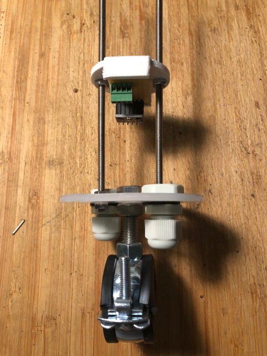

        Windfahne:
        Auch hier habe ich wieder zwei Varianten bestellt: Eine hochwertige Variante aus Alu (mit Versand ca. 45 EUR) und wieder ein allseits bekanntes Ersatzteil von Ecowitt/Misol/FOSHK (mit Versand 20 EUR) . Das Misol-Ersatzteil ist das gleiche Teil, welches auch hier verwendet wurde: https://projects.raspberrypi.org/en/...ther-station/7
Ansichten: 825
Größe: 3,89 MB
        ​Das Anemometer aus Alu habe ich bei ComWinTop bestellt (Datenblätter: https://www.comwintop.com/index.php?s...y/index&id=144), Hersteller ist aber Renke: https://www.renkeer.com/product/alum...ection-sensor/
        Die Windfahne von WinTopCom macht ein extrem guten Eindruck. Die Verarbeitung ist sehr hochwertig, die Platine ist mit Schutzlack gegen Wettereinflüsse geschützt, sowohl im Gehäuse als auch im Stecker ist eine O-Ring-Dichtung eingesetzt, sodass der Sensor komplett gegen Nässe geschützt ist. Sehr gut!
        Der Sensor gibt 0-5V in 8 Schritten aus - hier ist also zum Anschluss an den Raspberry noch ein Spannungsteiler notwendig. Die Spannungsversorgung funktioniert zwischen 10-30V. Der Sensor nutzt keine mechanischen Reedschalter sondern (vermutlich!) Induktionssensoren oder einen Hallsensor. Ich kann es leider auf Grund des Schutzlackes auf der Platine nicht genau erkennen. Auch das spricht für eine gute Langlebigkeit des Sensors. Ich habe den Sensor mit einem Multimeter schon getestet und die Ausgabe der 0-5V ist extrem genau und reproduzierbar. Da die SPannung Linear zur Gradzahl steigt, wird die Einbindung in Loxone sehr einfach funktionieren.

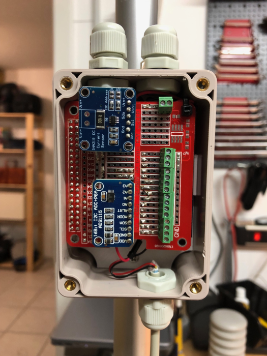

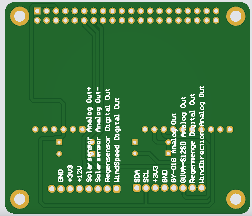

          Ich habe in den letzten Tagen die Steuerung samt Prototyping HAT fertiggestellt. Die Anleitung ist schon fertig im WIki: https://wiki.loxberry.de/howtos_know...on/1_steuerung
          Ist ganz cool geworden, auch wenn ich kein Löt-Profi bin :-)
          Klicke auf die Grafik für eine vergrößerte Ansicht  Name: image.png Ansichten: 0 Größe: 1,20 MB ID: 439094 Klicke auf die Grafik für eine vergrößerte Ansicht  Name: image.png Ansichten: 0 Größe: 1,14 MB ID: 439095
          Vielleicht findet sich ja jemand, der daraus in Fritzing oder Eagle Cad eine echte Platine entwirft

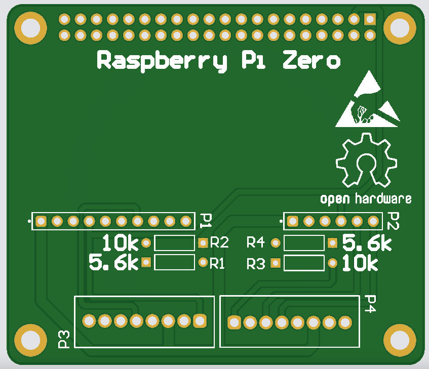

            Ich möchte das auch nachbauen, will schon länger eine Wetterstation konnte mich nie entscheiden. Anbei eine Print, ich werde das Layout noch kontrollieren (hat mir mein Sohn gemacht) und dann mind. 25 stk. bestellen, der Versand kostet mehr als die pcb.
            Wieviele sind an so einer Print interessiert ? die pcb Herstellungskosten (incl. Versand) liegen bei 2 Euro/stk, ich würde das bei Bedarf incl. den 3D Adapter (Für Raspberry/Stromversorgung) kostenlos gegen eine Spende an das Loxberry Projekt versenden.

              Wie geil! Danke! Lass uns das Ding erst einmal ausprobieren bevor du bestellst - aktuell war der HAT noch nie wirklich angeschlossen 😉

              ja klar sind eh noch ein paar Dinge im Detail zu ändern, die Raspberry Leiste muss ganz nach aussen, die Größe muss stimmen und die Löcher sollten mit der Grundplatte zum verschrauben sein, ich bestellt mir mal die Teile und mach mir ein Druckteil, wollte nur mal sehen wieviele daran interessiert sind

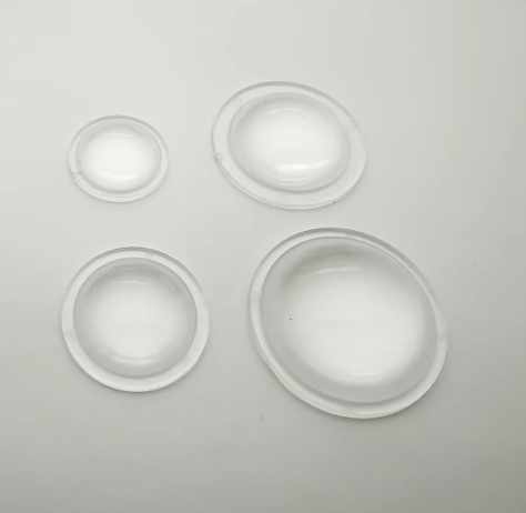

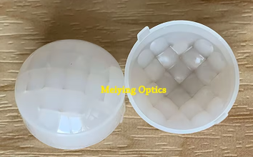

            Heute sind die transparent-weißen Fresnel-Linsen angekommen (die man aus den Präsenzmeldern und Bewegungsmeldern kennt):
Ansichten: 659
Größe: 112,4 KB
            Die schlucken aber doch extrem viel Licht (~30%) - siehe meine Messreihe unten. Das gefällt mir eigentlich nicht - aber die Linsen bekommt man für wenige Cents relativ einfach in allen möglichen Shops.
            Alternativen (habe ich auch bestellt) ist noch eine Kamera-Linse (bekannt aus den Dome-Kameras) - aber deutlich teurer mit 4 EUR/Stück oder aber eine Acryllinse mit wenigen mm Durchmesser. Diese kostet wiederum auch nur wenige Cents.

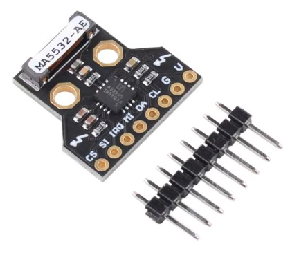

              Am Wochenende bin ich noch über das Modul GY-AS3935 gestolpert. Der AS3935 ist ein Sensor, mit dem man Blitze (Wolke->Erde und Wolke->Wolke) erkennen kann. Der Sensor kann dabei sogar die ungefähre Entfernung zwischen 1km und 40km berechnen.
              Der Sensor wertet dabei das Mittelwellenband aus (500 kHz bis ca. 2 Mhz) und erkennt die typischen "Störungen", die ein Blitz verursacht. FalsePositives und Störungen kann der Sensor bis zu einem gewissen Grad selbstständig ausblenden.
              Das Ding kostet um die 20 EUR und ich fand das so cool, dass ich den Sensor noch in die Wetterstation integrieren werde. Ich hoffe nur unsere PV-Anlage auf dem Dach stört den Sensor nicht zu sehr...
              Klicke auf die Grafik für eine vergrößerte Ansicht  Name: image.png Ansichten: 0 Größe: 131,1 KB ID: 439905
              Mehr Infos im Netz, unter anderem hier:
              Temperaturen messen mit dem Pi kann jeder. Wir messen jetzt auch, ob Blitze in der Nähe sind oder sich annähern.
              Mit dem Sensor AS3935 registrieren Sie Gewitterblitze und auch deren Entfernung zu Ihrem Standort. Der Sensor AS3935 detektiert Gewitterblitze in einem Umkreis von bis zu 40 Kilometern und wurde für den Einsatz in Wetterstationen, Sportausrüstungen und Mobilgeräten konzipiert. Darüber hinaus gibt er die geschätzte Entfernung zu einer Gewitterfront an. Er erfasst sowohl Blitze zwischen Wolken als

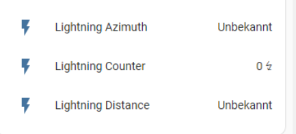

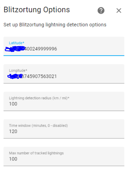

                Hat nur indirekt mit deiner Wetterstation zu tun ...
                Hat mich einfach gerade interessiert ... Ich habe Projekt Blitzortung in home assistant integriert
                Da kann ich mir einstellen in welchem Umkreis abhängig meiner Koordinaten mich Blitze interessieren.
                Output ist offenbar in welcher Richtung wie weit weg wieviele Blitze detektiert wurden.
                Klicke auf die Grafik für eine vergrößerte Ansicht  Name: image.png Ansichten: 0 Größe: 19,5 KB ID: 440069
                Egal, bin gespannt was dein Blitzdetektor hergibt - wie erwähnt interessiert mich das.

                  Dann kann ich dort mal irgendwelche Gewitterwarnungen oder irgendsowas generieren.
                  Ist Distanz kleiner 10km, xx. Es wird ja alles Detektiert, egal ob der Blitz 500 oder 1000km weg ist.
                  Kann ich noch einstellen, dass mich ein Blitz in >200km Entfernung nüsse interessiert. Derzeit habe ich Radius 1000km, damit ich sehe ob was kommt.
                  Keine Ahnung wie stabil die Gaudi ist.
