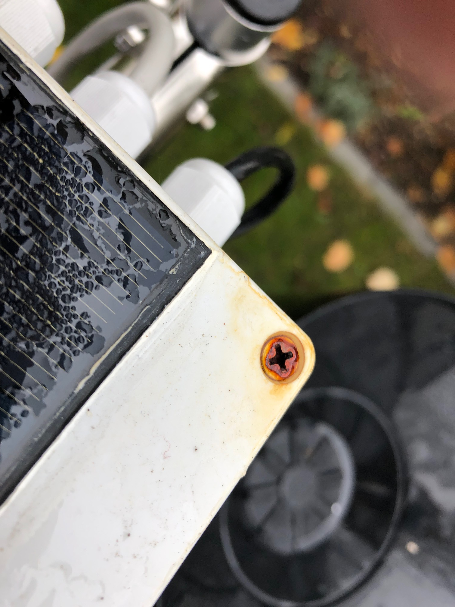

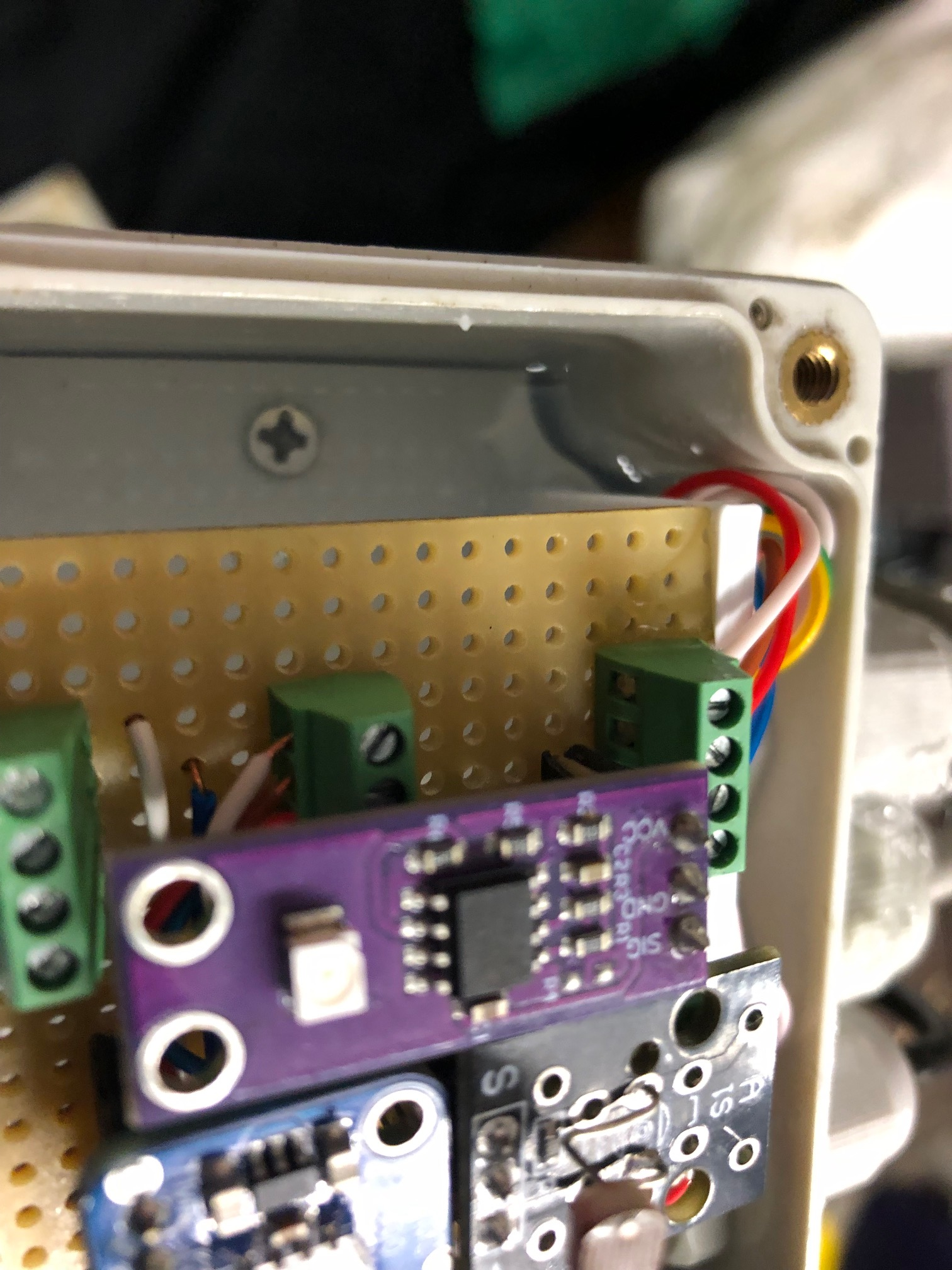

      Erste kleinere Probleme

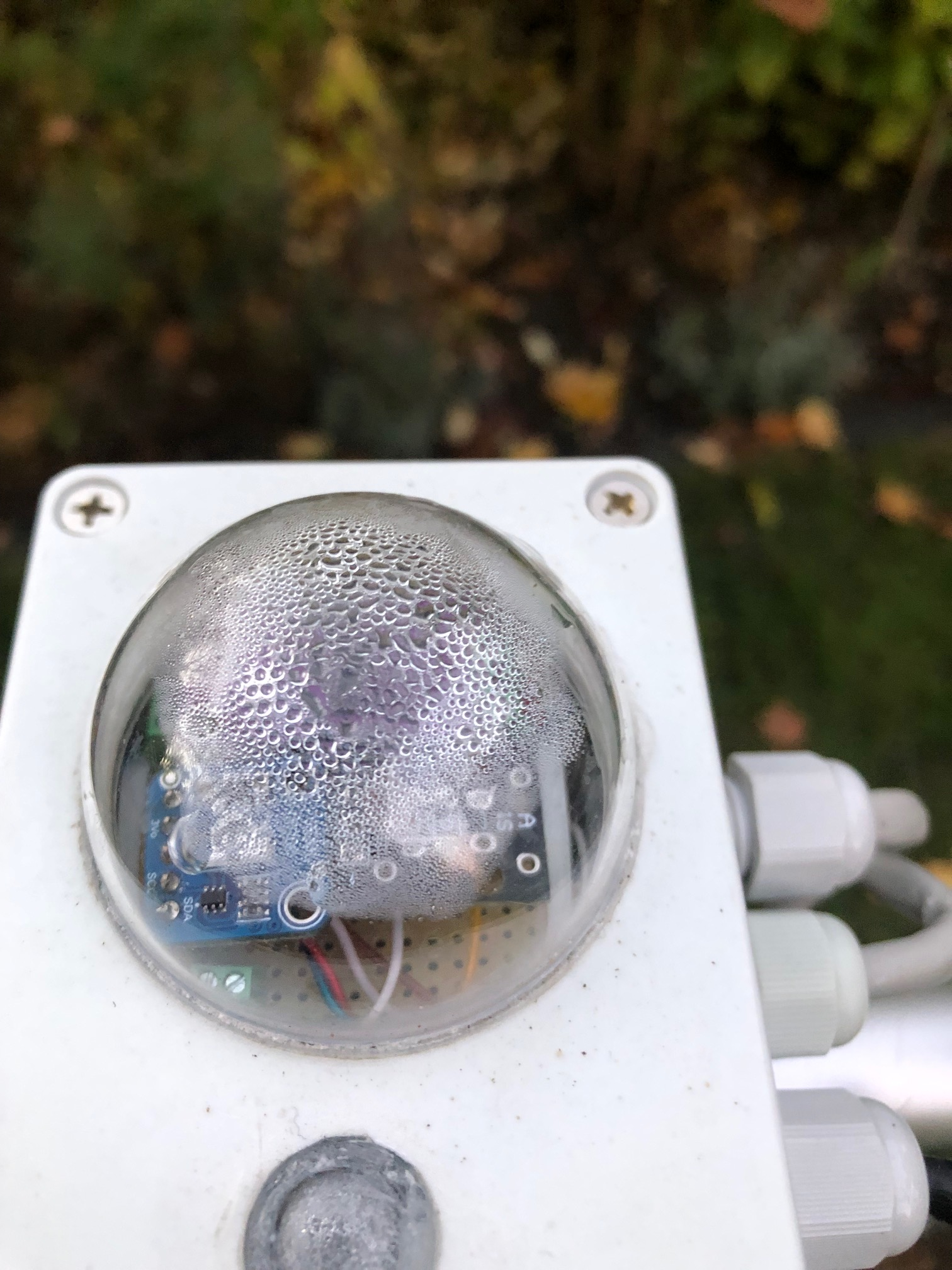

      Es zeigen sich aber auch die ersten kleineren Probleme. In den Gehäusen entsteht auf Grund der jetzt fallenden Temperaturen Kondenswasser. Ich hatte damals extra auf einen permeablen Filter zum Luftaustausch verzichtet, weil die exorbitant teuer sind bzw. man gleich eine riesige Menge Filtermaterial abnehmen muss, für das man keinerlei Verwendung hat. Meine Außenkameras haben einfach einen kleinen Beutel Silicagel verbaut. Das habe ich jetzt auch erst einmal probiert und mir für 5 EUR 50 Beutel bei Amazon bestellt. Ich werde berichten wie erfolgreich das ist.
      Klicke auf die Grafik für eine vergrößerte Ansicht  Name: image.png Ansichten: 0 Größe: 3,23 MB ID: 445982 Klicke auf die Grafik für eine vergrößerte Ansicht  Name: image.png Ansichten: 0 Größe: 4,14 MB ID: 445983
      Und dann rosten 90% der Schrauben an den Gehäusen bereits nach den paar Tagen Betrieb. Es betrifft so gut wie alle Schrauben, die durch Regen/Tau "im Wasser" stehen. Ich vermute, dass hier die Vernickelung so minimal ist, dass man sie beim Schrauben mit dem Schraubendreher direkt zerstört und die Schrauben somit anfangen zu korrodieren.
      Die Schrauben kann man alle vergessen und werden durch Edelstahl ersetzt.

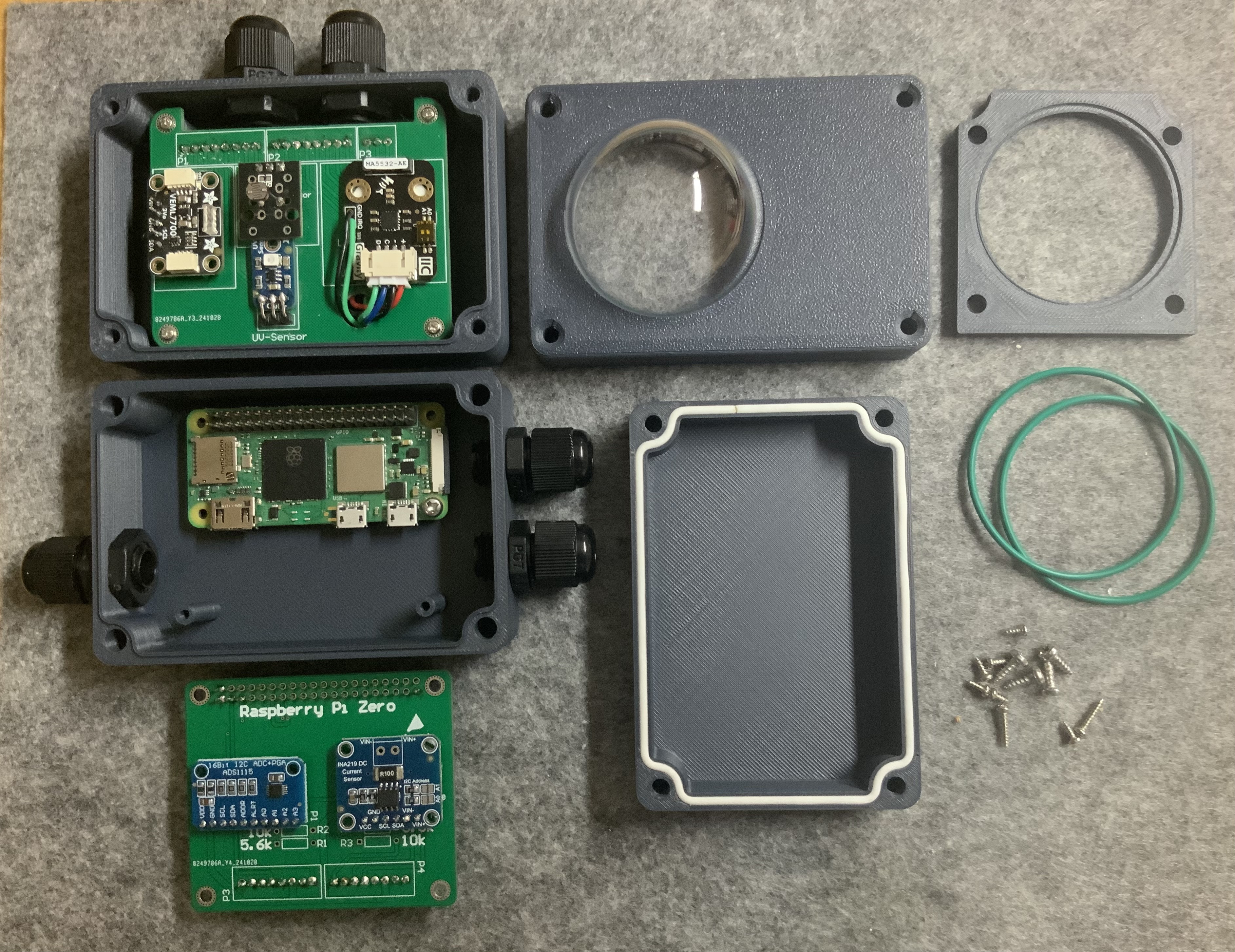

        das ist der Grund warum ich davon ausgegangen bin das wir ein eigenes Gehäuse mit Dichtungen brauchen, die Kuppel ist diese Woche angekommen, das passt mit der Dichtung, aber mein Prototyp ist noch in PLA gedruckt, ich mach noch ein paar kleine Änderungen und drucke es in PETG. Schrauben natürlich nur Niro bzw. Plastik.
        Anschließend stelle ich das mit einem kleinen Zigbee Hygro dann raus und tracke die Luftfeuchtigkeit im Gehäuse.
        Die Sensor Print ist da, den einen Sensor hab ich mehr zur Mitte verlötet, sonst stört der Deckel.
        Blitzsensor hab ich nicht denselben wie vorne beschrieben und wofür eigentlich die Lötleiste vorbereitet ist, ich hab die Kabel durchgeführt und von unten angelötet, die Durchführung mach ich bei einer V2 auch dann kann man beide Varianten verwenden.
        das Gehäuse ist dann auch flacher, nur 40 mm höhe
        update: in ASA CF gedruckt, sehr hart und durch die 30% Carbon auch ein schönes finish, allerdings mit 270 grad Düse und 90 grad Platte nicht so einfach zu drucken, riecht auch beim Drucken, danach nicht mehr.

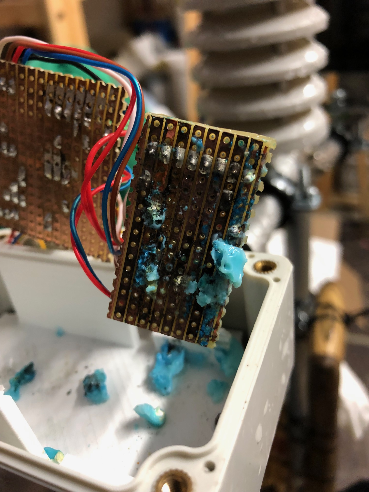

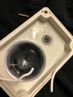

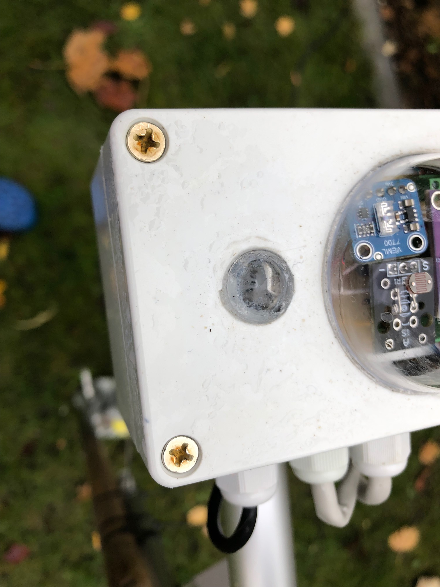

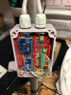

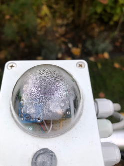

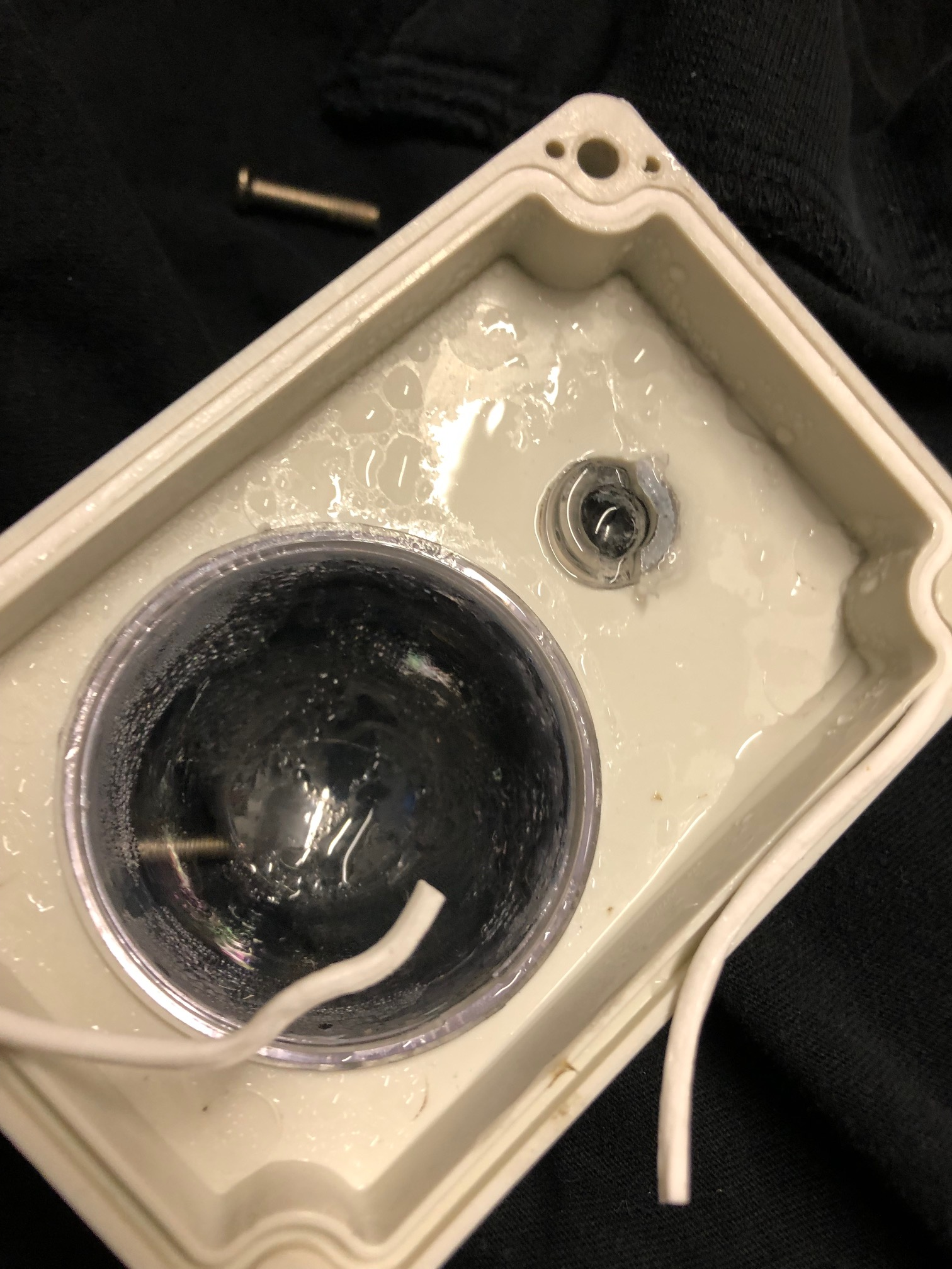

          In den letzten Tagen hat es hier das erste Mal geregnet, heute auch geschneit. Prompt gingen gestern alle I2C Sensoren nicht mehr. Heute habe ich die Wetterstation reingeholt und inspiziert. Ich habe ein Problem mit den Gehäuse-Abdichtungen...
          Erst einmal die gute Nachricht:
          Das Wettershield des Temperatur-, Luftfeuchtigkeit und -druck-Sensors scheint gut zu funktionieren. Der Sensor und auch der innere Halter waren komplett trocken. Hier scheint also keine Feuchtigkeit reinzuschlagen. Der "auf dem Kopf" montierte Sensor scheint auch problemlos seinen Dienst zu tun (aber die Laufzeit ist für eine endgültige Bewertung natürlich noch viel zu kurz).
          Die schlechten Nachrichten:
          Im Gehäuse des Helligkeitssensors stand das Wasser 1 cm hoch. HIer habe ich wohl die Dichtung beim letzten Öffnen beschädigt. Oder aber die Kuppel ist nicht dicht. Oder beides. Auf jeden Fall haben sich die SilicaGel-Packs komplett aufgelöst und vermutlich auch einen Kurzschluss verursacht. Das muss der Grund sein, warum der I2C-Bus nicht mehr ordentlich funktioniert hat. Hier muss ich nachbessern, eine ordentlicher Dichtung wieder einsetzen und vor allem muss ein wetterfester Kleber her.
          Klicke auf die Grafik für eine vergrößerte Ansicht  Name: image.png Ansichten: 0 Größe: 3,39 MB ID: 447370 Klicke auf die Grafik für eine vergrößerte Ansicht  Name: image.png Ansichten: 0 Größe: 3,41 MB ID: 447371Klicke auf die Grafik für eine vergrößerte Ansicht  Name: image.png Ansichten: 0 Größe: 2,94 MB ID: 447372
          Das Gehäuse des Solarsensors war dicht - heisst wenn die Dichtung korrekt eingesetzt ist, dann sind die Gehäuse auch dicht. Aber die SOlarzelle hatte ich mit Montagekleber aufklebt. Der ist absolut ungeeignet! Er löst sich in Feuchtigkeit auf! Vermutlich wäre er eh nicht UV-beständig gewesen. Hier muss etwas wetterfestes her!
          Klicke auf die Grafik für eine vergrößerte Ansicht  Name: image.png Ansichten: 0 Größe: 3,33 MB ID: 447373

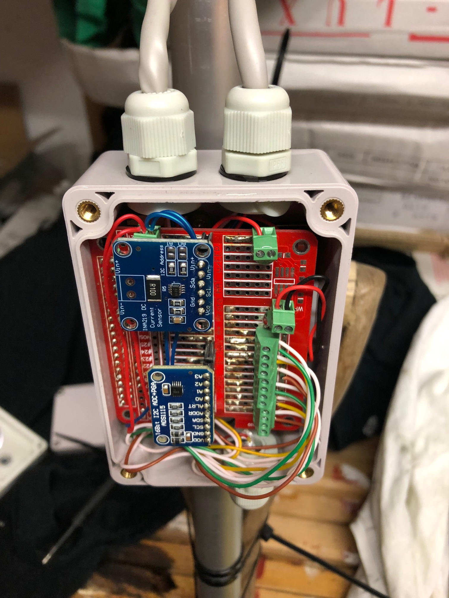

          Das Gehäuse des Raspberry war auch nicht dicht und es standen 1-2 mm Wasser unten im Gehäuse. Hier vermute ich, dass die Kabeldurchführungen oben am Gehäuse (definitiv eine Schwachstelle, weil hier das Wasser auf dem Gehäuse steht) undicht sind. Die werde ich wohl zusätzlich einkleben. Leider kann ich sie aus Platzgründen nicht nach unten setzen.
          Klicke auf die Grafik für eine vergrößerte Ansicht  Name: image.png Ansichten: 0 Größe: 3,57 MB ID: 447374
          Die Wetterfestigkeit bei Regen/Schnee habe ich definitiv unterschätzt. Das muss man wirklich härtere Geschütze als ein bisschen Klebstoff auffahren.​​
          Zuletzt geändert von Prof.Mobilux; 21.11.2024, 20:13.

            Die Qualität deiner Gehäuse auch wird auch nicht die beste sein. Wir verwenden in der Industrie die TK Gehäuse von Spelsberg, da hatten wir noch nie Probleme. Auch die UV Beständigkeit wird auf Dauer ein Thema sein.
            Für den Rasberry würde ich ein größeres Gehäuse verwenden, so das die Kabel von unten eingeführt werden. Mit den Kabeln von oben wird das auf Dauer nichts. Auch das Thema Kondenswasser sollte man beachten, evtl. muss ein kleines Loch zur Belüftung unten in das Gehäuse.
            Wie sieht das eigentlich mit der Betriebstemperatur von dem Rasberry aus, bei den frostigen Temperaturen?
              Der Pi (Prozessor) hat so 30 Grad. Das sollte kein Thema sein und auch dafür sorgen, dass es in dem Gehäuse kein Kondenswasser gibt. Im Gehäuse des Helligkeitssensors haben zwei SilicaPacks geholfen.
            • 5164
            #71
            Keine Ahnung wie gut die Gehäuse sind. Ist halt China Ware. Die Undichtigkeiten kommen aber definitiv nicht vom Gehäuse. Spelberg spielt preislich in einer ganz anderen Liga. Ich habe die Hoffnung, das UV nicht ein Riesen Thema bei den Gehäusen ist. Verfärben werden sie sich, aber das ist mir Wurscht. Das Material sieht auf jeden Fall identisch zu den Ecowitt Zeugs aus.
            • Lenardo
              Lenardo kommentierte
              ich würde auch meinen die Undichtigkeit kommt von den Kabeldurchführungen, da unten irgendwo ein Loch für Kondens (abfluss) zu machen hab ich auch schon überlegt ?
              Beim Raspberry sind es die Durchführungen, beim Helligkeitssensor die defekte Dichtung. Die Kabeldurchführung werde ich jetzt mal verkleben.
            • 5164
            #72

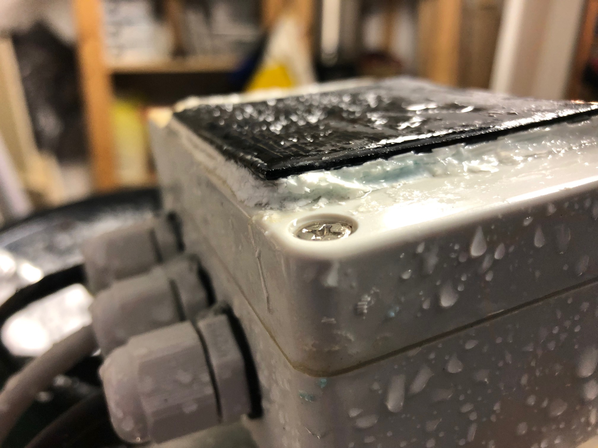

            So, seit heute ist die Wetterstation wieder online im Testbetrieb. Die "Sanierung" des Wasserschadens war dann doch ziemlich aufwendig, weil sich die kleinen Silikapacks in den Gehäusen aufgelöst hatten und die ganzen Platinen mehr oder weniger unbrauchbar gemacht haben. Auch war es gar nicht so einfach, die schon fertig verkabelten Gehäuse im Nachhinein abzudichten, ohne die ganze Verkabelung neu machen zu müssen.
            Was habe ich jetzt gemacht? Ich habe mir zwei Dichtstoffe besorgt: Bitumendichtstoff (in so einer "Silikon"-Kartusche) und 2K-Kleber (Epoxid).
            • Alle Schraubendurchführungen auf den Rückseiten der Gehäuse habe ich mit Bitumendichtstoff abgedichtet.
            • Alle Kabeldurchführungen sind mit 2K-Kleber eingeklebt.
            • Die zwei Kabeldurchführungen am Gehäuse des Raspberrys, die nach oben stehen, sind zusätzlich mit Bitumendichtstoff am Kabel abgedichtet
            • Die Solarzelle ist mit 2K-Kleber eingegossen worden
            • Die Kuppel des Helligkeitssensors ist mit 2K-Kleber eingegossen
            Ich hoffe, dass ich jetzt alle Schwachstellen beseitigt habe.
            • hagor
              hagor kommentierte
              Um die Elektronik wasserresistenter zu machen gibt es noch die Möglichkeit ein Isolier-Spray (z.b. von Weicon) aufzubringen. Alternativ könnte auch ein sogenanntes "conformal coating" aufgebracht werden was letztendlich einfach ein Schutzlack für Elektronik ist.
              So könnte bei einem neuen Aufbau schon vorsorglich Schäden durch Wassereintritt oder Schwitzwasser vorgebeugt werden.
              Diese Isolierlacke haben auch den Vorteil, dass sie für gewöhnlich durchlötbar sind, also Reparaturen oder Änderungen nicht zu sehr verkomplizieren oder unmöglich machen. Lediglich bei Sensoren müssten ggf. vor dem Aufbringen empfindliche Teile abgeklebt werden.
              Das alles natürlich zusätzlich zur Gehäuseabdichtung.

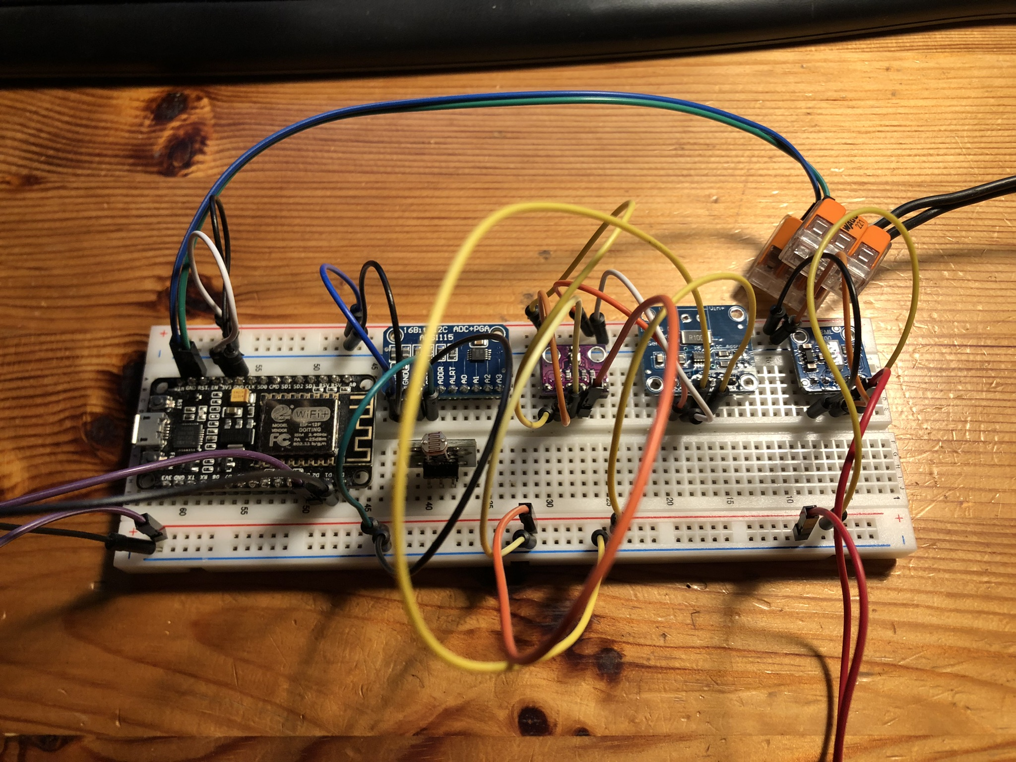

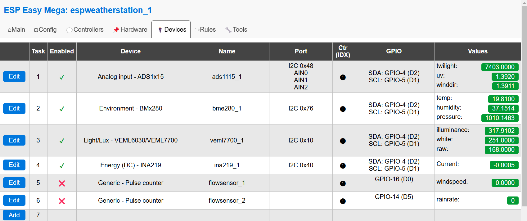

            Gestern habe ich den Prototypen der ESP-Version das erste mal in Betrieb genommen:
            Klicke auf die Grafik für eine vergrößerte Ansicht  Name: image.png Ansichten: 0 Größe: 4,31 MB ID: 449447
            Klicke auf die Grafik für eine vergrößerte Ansicht  Name: image.png Ansichten: 0 Größe: 146,1 KB ID: 449448
            Dank ESPEasy (https://espeasy.readthedocs.io/en/latest/index.html) war das Ganze in 1 Stunde fertig aufgesetzt und lief auf Anhieb! Das ist wirklich genial. Lediglich wenn man auch den Blitzsensor AS3935 auch benötigt, muss man ESPEasy selbst kompilieren. Ansonsten kann man einfach "Collection G" als vorkompiliertes Binary downloaden. Das beinhaltet alle notwendigen Plugins (eben bis auf den AS3935).
            Ich werde es so realisieren, dass der bereits entworfende Prototyping Head für den Raspberry auch direkt an den ESP angeschlossen werden kann: https://wiki.loxberry.de/howtos_know...r_raspberry_pi So würden dann auch eventuell vorgefertigte Platinen direkt mit Raspberry und ESP funktionieren. Ich plane den NodeMCU ESP8266 zu unterstützen und falls es sich platzmäßig ausgeht auch den NodeMCU ESP32 (den man zwar leistungsmäßig nicht braucht, bei dem man aber auf das extra ADS1115 Modul (Analog In) verzichten kann, weil genügend Onboard Analog-Eingänge zur Verfügung stehen.
            Zuletzt geändert von Prof.Mobilux; 16.12.2024, 07:25.

              Wenn ESP, dann jedenfalls den ESP32 verwenden, mit 4MB. Es erleichtert das Handling ungemein wie zb Firmware Update usw. Braucht nicht mehr Platz und kostet nur unwesentlich mehr.
          • Noschvie
            • 24.09.2018
            • 626
            #74
            Bin gerne bereit, Tasmota auf dem Board zu testen. Aber nur mit einem ESP32 … :-)
              Hatte mir Tasmota auch angeschaut, fand aber ESPEasy irgendwie runder. Prinzipiell geht aber alles, was die Werte in passender Form per MQTT abliefert. Die Form muss so passen, dass das LoxBerry Weatherstation Plugin die Werte aufbereiten kann.
            • Noschvie
              Noschvie kommentierte
              Viele Wege führen nach Rom... hängt eben auch sehr von der vorhandenen (Infra-) Struktur ab: Tasmota, ESPEasy, ESPHome... Viele versuchen mit nur einem dieser Ecosysteme auszukommen.
              Yepp. Wie gesagt alles ist möglich, solange die Daten passend per MQTT eintrudeln.
