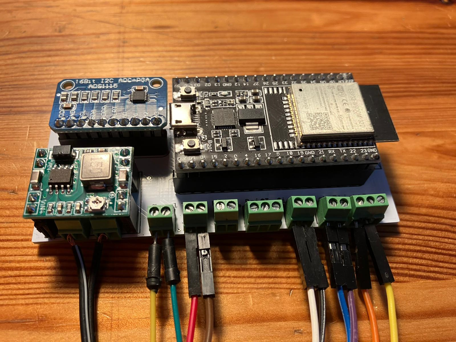

    So, ich bin umgestiegen auf einen ESP32. Die ESPEasy Firmware ist mittlerweile selbst kompiliert und enthält damit auch den AS3935 - das war ein ziemlicher Ritt. Wenn man weiß wie es geht ist es recht einfach über VCode und PlatofrmIO. Wenn man das noch nie gemacht hat, dauert es ein paar Stunden bis man sich überall eingelesen hat :-)
    Der ESP32 sitzt auf einer kleinen Platine, die die I/Os des ESP32 auf einen Standard Raspberry Header "umkonvertiert". Damit passt dann auch unsere selbst entworfene Platine 1:1 auf Raspberry und ESP32. Dazu ist dann eine kleine Stromversorgung gekommen, die die 12V Eingangsspannung in 5V herunterwandelt. Die kann natürlich deutlich kleiner (und damit günstiger) als die für den Raspberry ausfallen.
    Weiteres Einsparpotential ist das ADS1115 Modul - wir benutzen die internen Analogeingänge des ESP32. Dazu dienen die 3 Female Connectors auf der rechten Seite: Per Jumperkabel verbindet man die 3 Pins mit dem (dann leeren) Sockel auf der Anschluss-Platine für die Sensoren.
    Klicke auf die Grafik für eine vergrößerte Ansicht  Name: image.png Ansichten: 0 Größe: 3,93 MB ID: 449736
    Problem bereitet mir jetzt noch der ESP32. Auf der Platine geht er immer direkt in den Download Mode (also Flash Mode). Mit USB gepowert bootet er ganz normal. Ich hab noch nicht verstanden warum. Um in den Download Mode zu kommen muss man eigentlich D0 auf GND ziehen (die Boottaste macht nichts anderes), und angeblich wäre sonst ein PullUp an D0 installiert, sodass er per Default normal bootet. Das scheint bei meinem Board aber nicht zu funktionieren... Ich werde nachher mal probieren D0 permanent auf 3.3V zu ziehen.
    Ansonsten habe ich festgestellt, dass es anscheinend einen Haufen unterschiedlicher Designs zu geben scheint, die sich hauptsächlich im PIN-Layout unterscheiden. Ich scheine (über AliExpress) das Referenzdesign von Expressif des ESP32-DevKitC V4 erwischt zu haben: https://docs.espressif.com/projects/...-devkitc.html#
    Häufig wird aber wohl auch (in deutschen Shops?) noch das ESP32-DevKitC V2 verkauft zu werden, bei dem das PIN-Layout ein anderes ist, z. B. hier: https://www.az-delivery.de/en/produc...velopmentboard

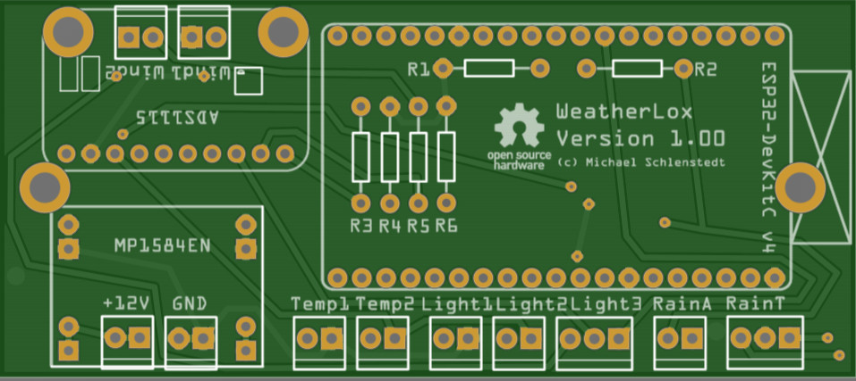

          Maaaaaaan, dieser blöde ESP32 macht mich wahnsinnig. Ich habe immer noch das Problem, dass der ESP32 in den Download Mode geht, sobald er auf der Platine sitzt. Wird er über USB mit Strom versorgt, ist alles ok und er bootet normal.
          Was hab ich probiert:
          1. Spannung von 5,0V auf 5.2V erhöht -> kein Erfolg
          2. Spannung am D0 geprüft: 3.2V
          3. Platine durchgemessen: Keine Kurzschlüsse
          Dann hab ich einfach alle PINs des Sockels, die ich auf der Platine verwende, per Jumperkabel nach und nach mit dem ESP32 verbunden, um zu schauen bei welchem PIN der Fehler auftritt. Alle verbunden - alles OK Dann wieder ESP auf den Sockel -> Download Mode
          Muss ja irgendwo bei den anderen PINs ein Kurzschluss sein, ich messe aber mit dem Voltmeter einfach nix.... Ich suche jetzt nochmal ein paar mehr Jumperkabel und verbinde nach und nach den gesamten Sockel... Mehr fällt mir auch nicht mehr ein.

            Könnte auch ein mechanische Problem sein, Aufstecken führt durch Ver-Spannung vom Material zu einem Fehler. Hatte das mal mit einem Breadboard...
            Was passiert, wenn du eine Reihe Pin Header dazwischen steckst?
            • 5675
            #81
            Problem gefunden - es war natürlich doch ein Kurzschluss auf der Platine

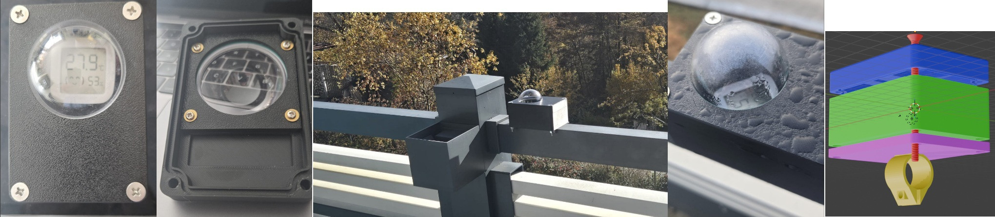

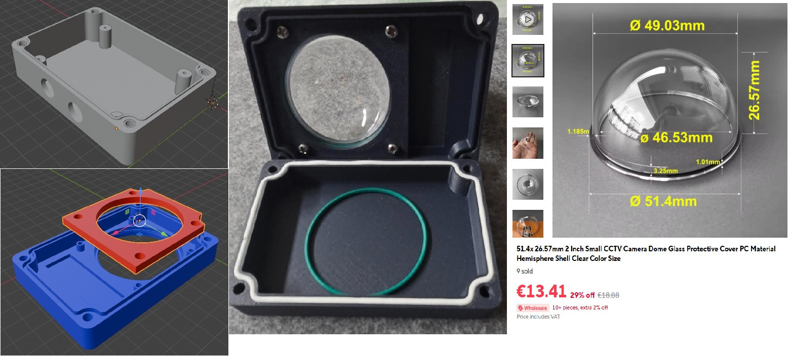

                      Ich bin an diesem Bausatz interessiert, da ich dieses Projekt ohnehin schon länger umsetzen wollte. Leider kam es bisher nicht dazu, da ein anderes großes Projekt dazwischenkam und der Winter dann vorbei war.
                      Ich frage mich, ob mein vorhandenes Gehäuse – das ursprünglich für einen Raspberry Zero konzipiert war – eventuell verwendet oder angepasst werden könnte.
                      Vom Unterteil und Oberteil gibt es 2 Versionen, mit/ohne Glas und Unterschiedliche Kabelausgänge.
                      Besonders das Sensorgehäuse: Ich habe versucht eine gute Abdichtung zu gewährleisten. Das Glas ist mit zwei Dichtungen verschraubt.
                      Auch das UV-beständige Filament habe ich schon beschafft. Leider bin ich bisher nicht mehr zum Drucken mit diesem Material oder einem abschließenden Dichtigkeitstest gekommen. Die Materialien liegen noch ungenutzt herum.
                      Der Preis von 500 Euro ist zwar nicht gering, aber in Kombination mit einem Loxberry-Plugin ist dieses Projekt ein echtes Unikat!
                      Es ist beeindruckend, wie viel Engagement und Energie du in solche Projekte steckst.​​ !

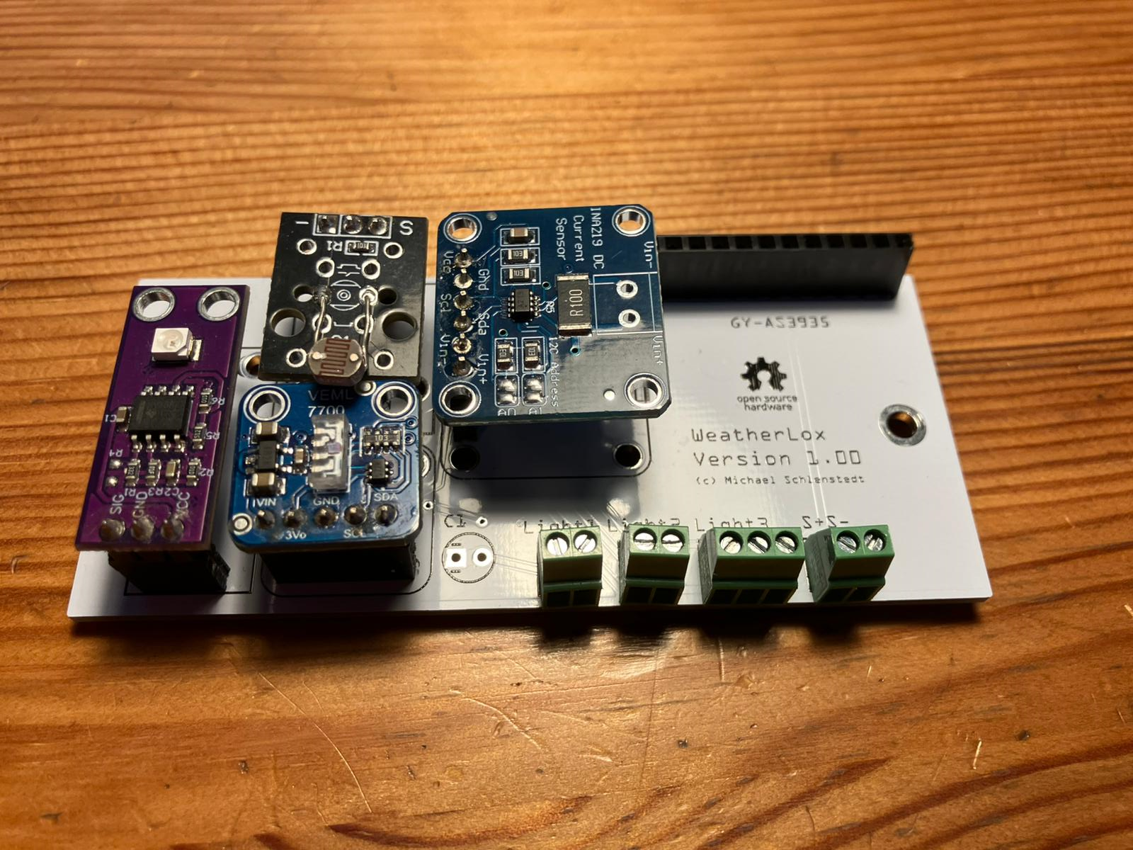

                        Ich habe die letzten Tage damit zugebracht die Lochrasterplatinen alle rauszuschmeissen und "richtige" Platinen/PCBs zu designen. Hier mit reduziert sich die notwendige Lötarbeit um 95% und die Kosten gehen auch hier noch einmal herunter.
                        Prototyp der Platine des Steuerungsmoduls:
                        Klicke auf die Grafik für eine vergrößerte Ansicht  Name: 2025-11-06_104904.jpg Ansichten: 0 Größe: 132,7 KB ID: 472465
                        Was werde ich noch überarbeiten:
                        • Wechsel des Sensors für Windgeschwindigkeit von Impuls auf Analog 0-5V (Problem mit Bouncing bei hohen Drehzahlen)
                        • Solarstrahlungssensor wird in den Helligkeitssensor integriert --> ein Gehäuse entfällt
                        • Die Wetterstation soll per UDP direkt mit dem Miniserver kommunizieren - kein LoxBerry mehr notwendig
                        • Optional LoxBerry mit z. B. FOSHK-Plugin zusätzlich möglich, um Daten weiter aufzubereiten und weiterzusenden
                        • Raspberry wird nicht weiterverfolgt (zu fehleranfällig und unnötig) - es wird nur noch die ESP32 Variante geben

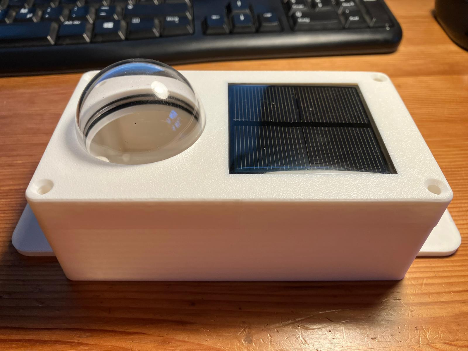

                        Gehäuse:
                        Lenardo tüftelt weiter am optimalen Gehäuse. Die Solarzelle ist jetzt mit zu den anderen "Lichtsensoren" gewandert (das spart ein Gehäuse ein). Der notwendige Sensor INA219 ist damit vom ESP-Gehäuse zu den Lichtsensoren in das Gehäuse gewandert. Das Gehäuse wird richtig geil - ich freue mich riesig darauf! Die günstigen China-Kaufgehäuse waren alle nicht UV-Beständig und nach 14 Tagen Outdooreinsatz schon verfärbt. Das wird bei unserem eigenen Gehäuse nicht der Fall sein. Zudem ist die Kuppel mit 2 O-Ringen eingesetzt, sodass man sie tauschen kann. Die Solarzelle muss allerdings eingeklebt werden - das kriegen wir nicht anders dicht hin. Aktuell tüfteln wir noch an der Belüftung/Lufttrocknung, damit es zu keiner Kondensation kommt. Ich denke es wird nicht mehr lange dauern und die finale Version steht. Dann werden wir uns noch um die anderen Gehäuse kümmern. Die finale Version soll dann schwarz werden.
                        Aktueller Prototyp (noch in weiß):

                          #90
                          Hallo Prof.Mobilux
                          Super Arbeit.
                          Ist schwarz schlau?
                          Schwarz heizt sich stark auf in der Sonne, weiß oder helles grau ist da besser.
                          Wie siehst du es?
