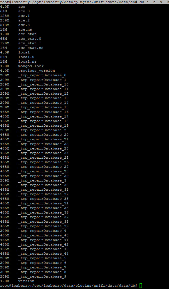

    simon_hh Wissen wir nicht.
    Du meldest dich an der Shell an, machst dich mit su zu root, und dann mal cd / und
    du * -h -x -s
    Du schaust dir die größten Verzeichnisse an und wechselst mit cd <Verzeichnis> hinein, und machst wieder den gleichen Befehl.
    Bis du gefunden hast, was auf deiner SD so groß ist.
    Zuletzt geändert von Christian Fenzl; 22.11.2022, 23:28.

      OK, danke diesen Befehl hatte ich per google nicht gefunden, also die Parameter -h -x -s... ich kannte nur du von gaaanz früher
      Fehler liegt am unifi Plugin
      root@loxberry:/opt/loxberry/data/plugins/unifi/data/data/db# du * -h -x -s
      ​irgendwelche temporären "Repairdatabase_0 bis 44" mit jeweils 209 bis 465 MB schreiben die SD Karte voll.
Ansichten: 394
Größe: 230,0 KB
      Ich poste das mal im entsprechenden Unifi Plugin Thread.
      keine Ahnung, was das ist
      Das Plugin läuft eigentlich ganz normal...
        simon_hh kommentierte
        mit
        rm /opt/loxberry/data/plugins/unifi/data/data/db/*_tmp_* -R -f
        wird man die Daten ausserdem los... auch Kommentar für mich selbst, da nach einem Backup eben das Problem wieder bestand

      Ich habe irgendwie im Sinn, dass Du letztens auch erst Probleme mit anderen Datenbanken (MQTT) hattest. Vielleicht solltest Du einfach Deinen Loxberry komplett neu auf einer neuen Sandisk o.ä. Aufbauen. Dein System scheint ja defekt zu sein
        ja, es war seit dem Update auf 2.2.2.2 immer irgendetwas damit, da hast Du Recht.
        Dann Stromausfall und Kill der SD Karte.
        Aber, es läuft das Backup vom 26.10 eigentlich bisher ganz gut.
        Ich denke, dass Problem lag nun am "automatischen Backup" des Unifi Plugin, das hatte ich anscheinend aus Versehen in der Unifi Controller Oberfläche aktiviert.
        Beizeiten werden ich dem loxberry mal komplett neu aufsetzen, das ist der Plan, vorallem möchte ich einiges Splitten und mit zwei LB und zwei MQTT Brokern arbeiten... Denn aktuell fliegen über 3000 Daten über MQTT rein, ich habe manchmal das Gefühl, dass der Broker damit an seine Grenzen kommt.
