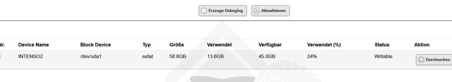

        Backup Datei ist 1,6 GB groß. Das ist schon wieder seltsam, oder?
        noch seltsamer:
        Laut Log Datei, sollte diese ca 14GB groß sein:
        INFO: Checking image size: 14447053312 Bytes, target was 14447053312 Bytes.
        OK: That looks good.
        Wenn ich im Loxberry den "USB Storage" anschaue, dann ist dieser auch mit 13,6 GB belegt (Stats4Lox belegt ca 200MB, sonst ist der Stick leer)
        Klicke auf die Grafik für eine vergrößerte Ansicht  Name: image.png Ansichten: 0 Größe: 29,6 KB ID: 362600
        Geh ich durch die Ordner, ist die Datei aber nur 1,6GB groß
        Klicke auf die Grafik für eine vergrößerte Ansicht  Name: image.png Ansichten: 0 Größe: 92,7 KB ID: 362601
        Das ist etwas verwirrend...

            OK, ein Problem gefunden:
            Wenn ich über den Browser und Filemanager das Backup auswähle, hat es 1,6 GB (siehe Screenshot von eben...) wenn ich die Datei dann über den Browser herunterlade, dann sind es auch nur 1,6GB, die heruntergeladen werden.
            Stecke ich den USB Stick in den Laptop, ist die Datei 14,x GB groß!!!

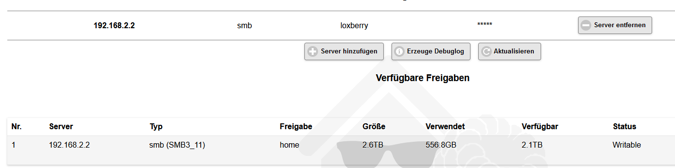

                    • JoeLox
                      • 10.08.2017
                      • 51
                      #44
Ansichten: 443
Größe: 37,1 KB
                      tail -f zeigt zwischen Start 7z und Absturz keine neuen Meldungen.
                      Die Meldung zum SMB verstehe ich nicht. Daher auch einen Screenshot zur Netzwerkfreigabe, nach reboot mittels Trennung von Strom
