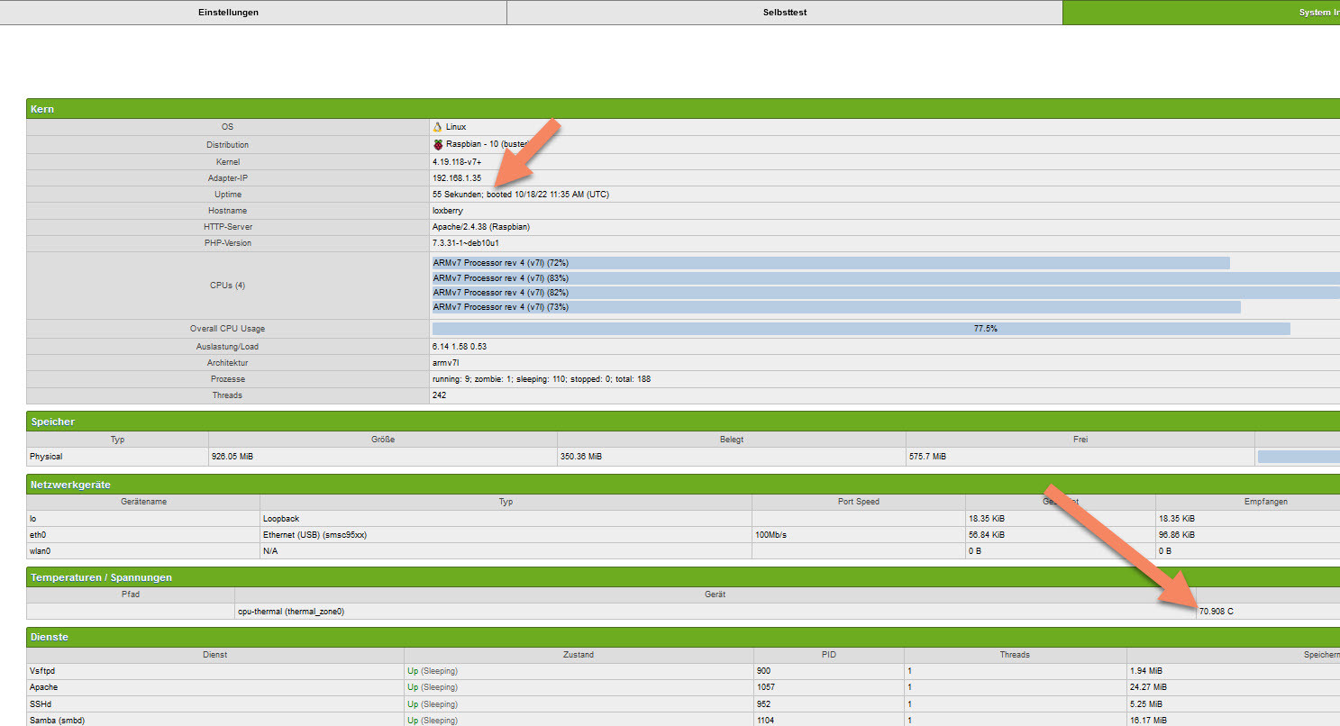

            Der Loxberry startet andauernd neu.
            ca alle 2 Minuten...
            ich habe nun die Backup Karte drin... also die Version 2.2.2.0 Pre-Release mit neuer, größerer Bootpartition.
            habe den Watchdog Log gefunden...
            Oct 18 13:46:44 loxberry watchdog[3419]: shutting down the system because of error 12 = 'Cannot allocate memory'
            Ich habe das bemerkt, weil der Loxberry sehr oft schlecht erreichbar ist und dann unheimlich langsam...
            Dann sieht man eine sehr hohe CPU Last und eine Temperatur von über 70°C
            Klicke auf die Grafik für eine vergrößerte Ansicht  Name: loxberry2.2.2.jpg Ansichten: 0 Größe: 257,8 KB ID: 361233
            Quer gecheckt:
            Mit der "alten" Karte, aber auch Prerelease 2.2.2.0, aber mit alter 40MB Boot Partition startet der loxberry nicht andauernd neu.

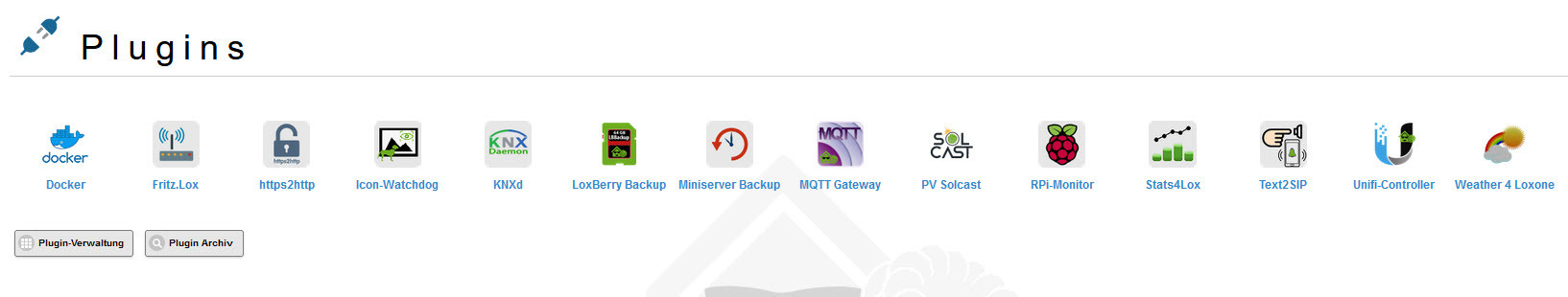

              falls notwendig oder hilfreich:
              das sind die installierten Plugins
Ansichten: 357
Größe: 72,7 KB

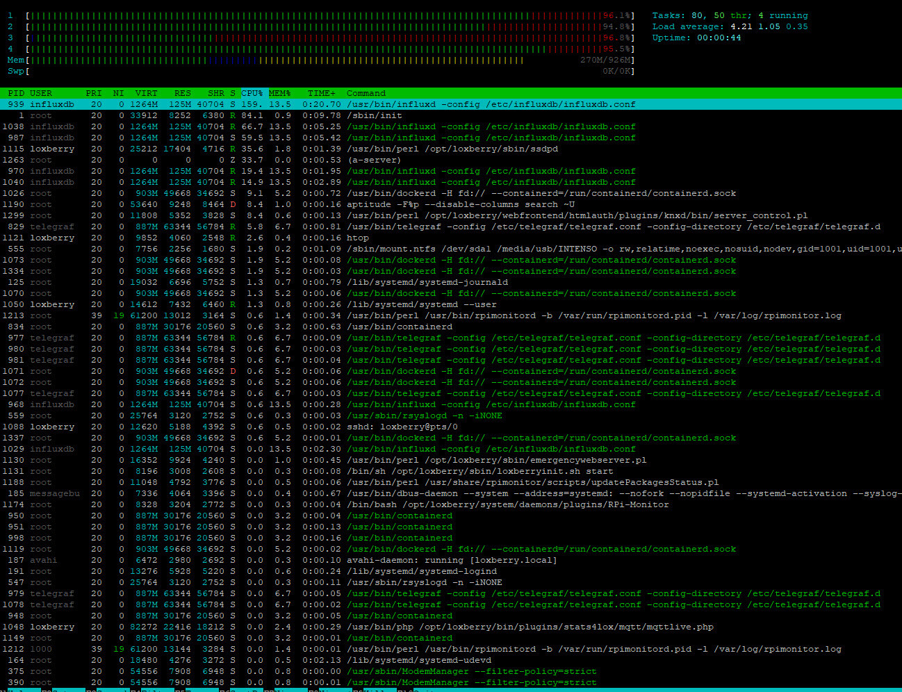

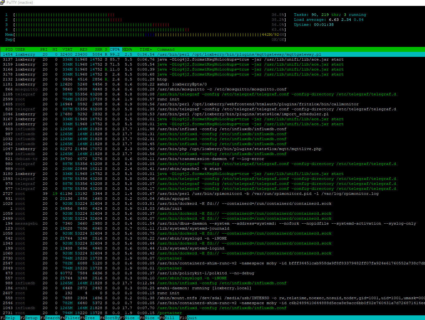

                      Prof.Mobilux
                      hilft dir der Screenshot weiter?
                      zwei Stück...
                      einer 40 Sekunden nach Reboot
                      Klicke auf die Grafik für eine vergrößerte Ansicht  Name: htop333.jpg Ansichten: 0 Größe: 974,4 KB ID: 361349
                      der zweite bis putty die Verbindung verloren hat, durch reboot
                      Klicke auf die Grafik für eine vergrößerte Ansicht  Name: htop222.jpg Ansichten: 0 Größe: 930,2 KB ID: 361350
                      Was ich daraus deute:
                      -ziemlich viele Instanzen von influxdb.conf, MEM steigt kontinuierlich an bis die jeweils 17.7% RAM verwenden.
                      -99.2% CPU Last am MQTT gateway
                      -keine Swap Datei/Partition?
                      Zuletzt geändert von simon_hh; 18.10.2022, 20:58.

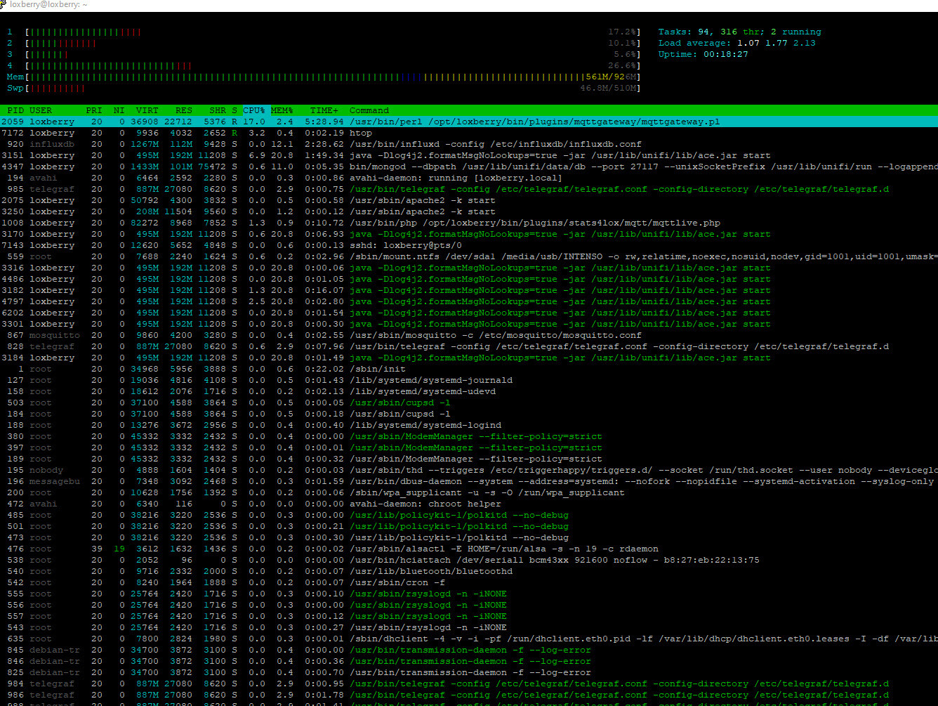

                        mal zum Vergleich
                        htop bei der alten SD Karte (Pre-Release 2.2.2.0)
                        Klicke auf die Grafik für eine vergrößerte Ansicht  Name: htop_oldSD.jpg Ansichten: 0 Größe: 829,1 KB ID: 361364
                        auffällig:
                        -Swap vorhanden!
                        -MEM auch ziemlich ausgelastet, aber führt nicht zu einem Neustart
                        -MEM durch ganz andere Prozesse belegt, influxdb.conf wird hier nur ganz kurz gelistet...
                        am interessantesten für mich als Laie ist, dass bei der BackupSD Karte keine Swap Partition angezeigt wird (0K), bei der funktionierenden 47 von 510MB
                          • 5051
                          Das MQTT Gateway glaube ich schaut immer nach verfügbaren Ressourcen. Ich krieg es nicht mehr zusammen, aber irgendwas hat Christian Fenzl da eingebaut. Ich bin da auch schon mal drüber gestolpert.
                          Aber das Problem hier ist wohl eher Influx. Passt zum nicht mehr funktionierendem Grafana. Das muss ich mir anschauen. Genauso der fehlende swap. Das sollte auch nicht sein.
