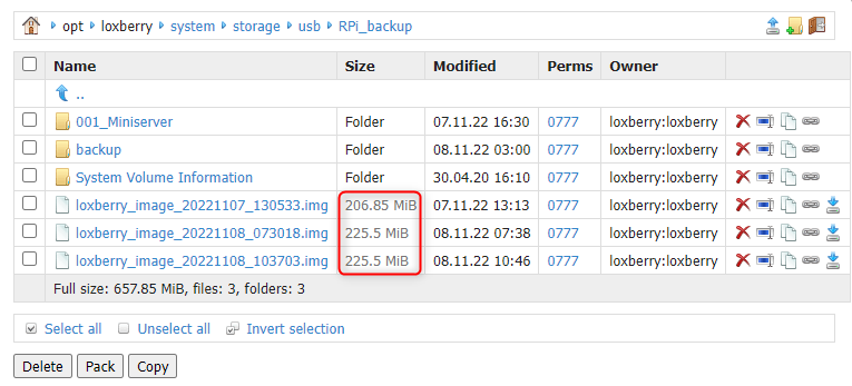

                Hi Leute,
                ich wollt auch nur kurz Feedback zum /boot upgrade auf 256MB geben (vorbereitung auf LB V3.0)
                Ich bin ebenso in die "Falle" getappt und hab das IMG-Backup über den Webserver vom LB runtergezogen und dann hat das Backup auch wirklich nur die ~220MB (in meinem Fall, siehe Screenshot).
                Mann kann zwar das Image per Win32 Disk Imager auf eine leere SD-Karte flashen, aber der Loxberry startet dann nicht.
                Wenn man dann das *.img File dann über SMB/SCP/USB drunter zieht, hat es dann 4,4GB (in meinem Fall) und dann auf die SD-Karte schreibt funktioniert es und der LB startet problemlos.
                Also auch wenn es natürlich nicht von den Mods/Programmierern so vorgesehen ist -> aber man könnte in der Anleitung irgendwo das als Warnung hinterlegen die Images nicht(!) per Webinterface runterzuladen, da sie dann korrupt sind.
                ​Auf jeden Fall möchte ich mich noch für eure tolle Arbeit bedanken... der Loxberry hat mir das Leben mit Loxone schon sehr viel verbessert und erweitert.
                Außerdem freue ich mich schon tierisch auf die Loxberry V3.0​
                greetings rage
                Zuletzt geändert von rage302; 08.11.2022, 11:44.

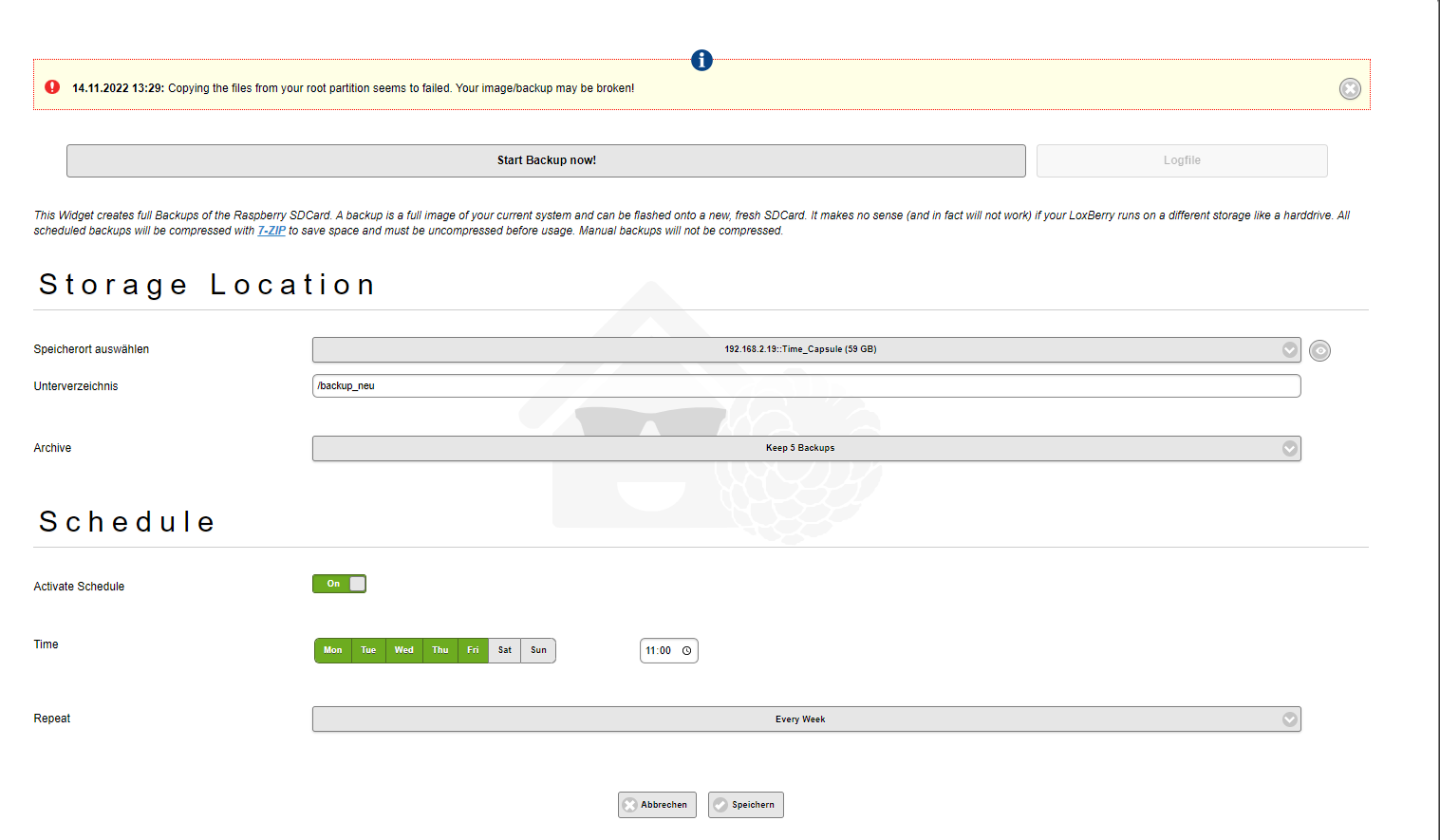

                Hallo Jungs,
                auch in habe Probleme mit der neuen Backup-Funktion - vorherige Backups mit dem Loxberry Backup-Plugin funktionieren hingegen einwandfrei.
                Ich möchte die Backups auf meiner Time Capsule machen, und dort im Ordner "backup_neu".
                Den hab ich extra angelegt, da (scheinbar?) keiner erstellt werden konnte. Aber der Ordner bleibt leer und die Backup-Funktion spuckt mir aus:
                ​ Klicke auf die Grafik für eine vergrößerte Ansicht  Name: image.png Ansichten: 0 Größe: 81,9 KB ID: 366165
                Was mich auch wundert: Warum werden mir da nur 59GB angezeigt....? Da ist deutlich mehr Platz drauf...
                NACHTRAG: Die TimeCapsule wird irgendwie nur als "ReadOnly" angezeigt.... Mir ist irgendwie nicht ganz klar, wo und wie der Unterschied zum Plugin besteht....
                Zuletzt geändert von Clubsport; 14.11.2022, 14:19.
                  • 5677
                  #56
                  Dann hast Du ein Problem mit der Netzwerkfreigabe. Der User "root" des LoxBerry hat keine Schreibberechtigung auf der Time Capsule. Das ist kein Problem der Backup-Routine.
                  Schick mal einen Screenshot des Widgets für die Netzwerkfreigaben und auch das Debug-Log vom Widget (Button oben "Erzeuge Debuglog").
                  Du könntest auch probieren einfach mal in das gleiche Verzeichnis wie das LoxBerry Backup Plugin zu sichern. Das scheint ja zu gehen.

                    #57
Ansichten: 245
Größe: 35,2 KB
Ansichten: 247
Größe: 64,9 KB
                    Da ist aus irgend einem Grund die IP doppelt....
                      • 5677
                      #58
                      Deine Freigabe ist kaputt. Lösch die mal komplett. Dann oben den Server hinzufügen und dort nur die IP-Adresse+Username+Passowort eingeben. Der User braucht Schreibberechtigung.
                      Dann sollten unten alle Freigaben des Servers auftauchen, die Du eingerichtet hast:
                      Klicke auf die Grafik für eine vergrößerte Ansicht  Name: image.png Ansichten: 0 Größe: 75,7 KB ID: 366202​
                      Testen, in dem Du rechts auf "Durchsuchen" gehst. Da solltest Du die Verzeichnisstruktur auf dem Server wiedererkennen.

                        #59
                        Also, ich hab jetzt alles durchprobiert.... Anlegen der Freigabe mit einem Nutzernamen (meinem) hat nicht geklappt - lustigerweise aber ohne Usernamen (da auch "everyone" dort Lese&Schreibrechte hat).
                        Mir egal, aber es funktioniert - was würd ich nur ohne Euch tun, DANKE!

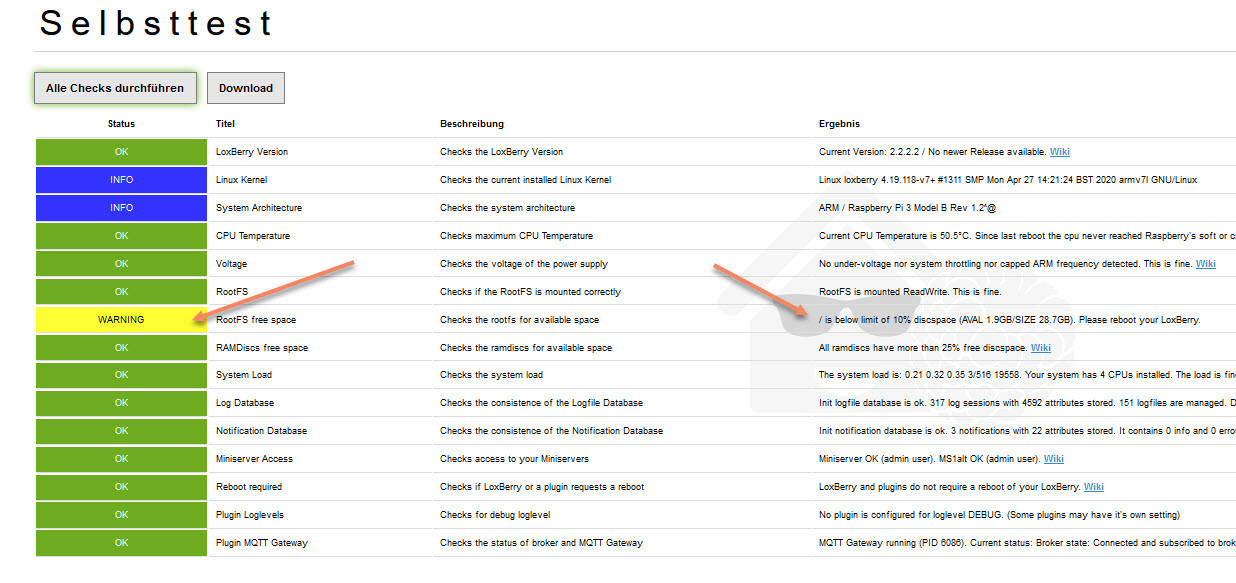

                          #60
                          Seit ein paar Tagen sehe ich die folgende Warnung:
                          Die RootFS Warnung über zu wenig freien Speicher:
                          RootFS free space is below limit of 10% discspace (AVAL 1.9GB/SIZE 28.7GB). Please reboot your LoxBerry.​
Ansichten: 375
Größe: 248,6 KB
                          Die Meldung verschwindet leider nicht; auch nicht nach einem Neustart des LB.
                          Ist hier etwas zu tun? oder kann man das ignorieren?
                            Nö, das kannst Du nicht ignorieren. Du hast von Deiner 29 GB SD-Karte 27 GB belegt. Bisserl viel...
                            simon_hh kommentierte
                            was kann das sein? hatte gerade das backupn wieder eingespielt und eigentlich nichts geändert... keine backup Funktion, keine stats aus der SD karte
