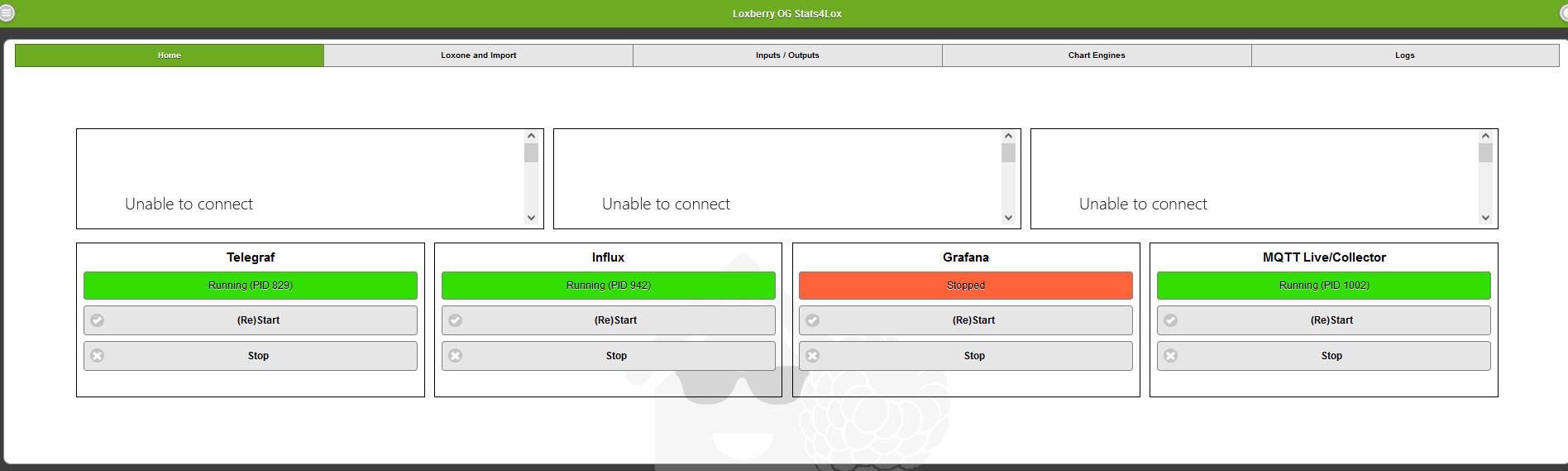

          heute funktioniert grafana nicht... gibt es hier einen Zusammenhange?
          Klicke auf die Grafik für eine vergrößerte Ansicht  Name: stat4lox2222222.jpg Ansichten: 0 Größe: 148,5 KB ID: 361021
          manuelles Restarten von grafana, als auch des gesamten loxberry brachte kein Erfolg.
          Was kann ich noch tun?

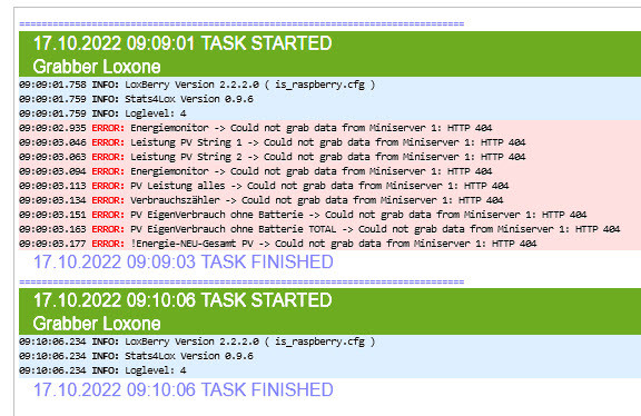

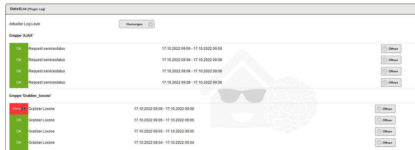

          in den Logs des Stats4Lox steht, dass der Grabber teilweise keine Daten bekommt:
          Klicke auf die Grafik für eine vergrößerte Ansicht  Name: stat4lox3333333.jpg Ansichten: 0 Größe: 127,8 KB ID: 361022
Ansichten: 1078
Größe: 113,1 KB
          Aber der Grabber hat keinen Einfluss auf Grafana (Anzeige), oder?

            Update: Grafana schaltet zwischen "running" und "stopped" hin und her. Jedes Mal hat es eine andere PID.
            Aber das Dashboard unter IP:3000 ist gar nicht erreichbar.

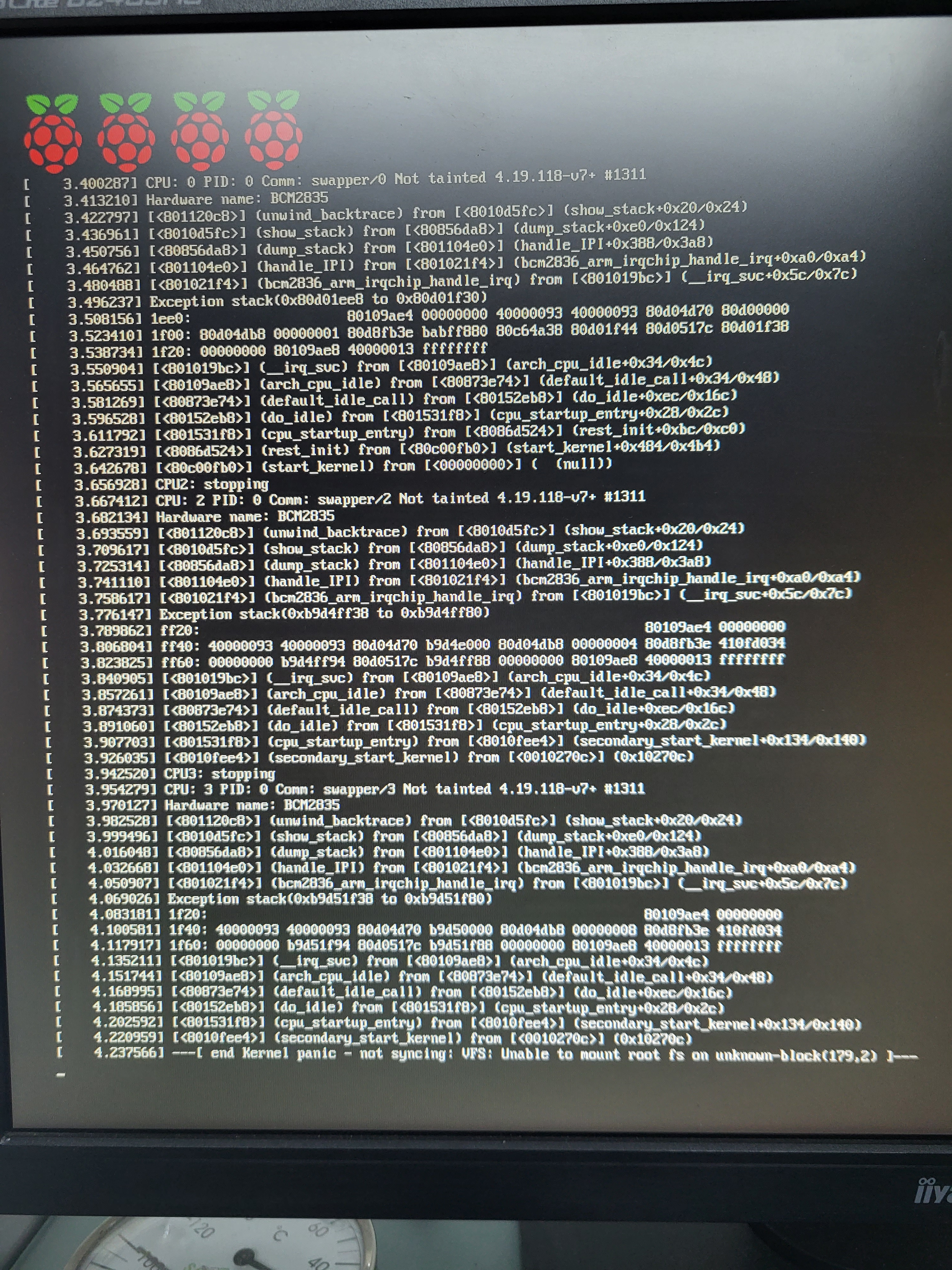

              Backup von Pre-Release eben neu erstellt (bestehender laufener Pi mit 16Gb Karte)
              Backup auf neue 32GB SD Karte.
              Es werden 3 Partitionen erstellt->eingelegt in Raspberry
              Das gibt mir der Bildschirm aus:
              Klicke auf die Grafik für eine vergrößerte Ansicht  Name: 20221017_145719.jpg Ansichten: 0 Größe: 3,71 MB ID: 361089
              am Ende:
              VFS: Unable to mount root fs on unknown block

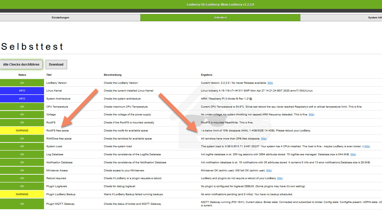

                Mir ist noch folgendes aufgefallen... auf dem laufenden Loxberry, wo Grafana seit heute nicht läuft...
                RootFS free space Checks the rootfs for available space / is below limit of 10% discspace (AVAL 1.4GB/SIZE 14.4GB). Please reboot your LoxBerry
Ansichten: 1069
Größe: 336,1 KB
                Neustart hilft nicht.
                Kann es ein Zusammenhang geben?

                  Du bringst hier ein bisschen was durcheinander. 40MB ist bei alten LB‘s die /boot Partition das rootFS ist das haupt-Dateisystem / und wenn Du bei Dir von 3 Partitionen sprichst, dann ist das kein normaler LB. Der hat nur 2 Partitionen. Also es eher davon auszugehen, dass da bei Dir nun was im Filesystem durcheinander ist.

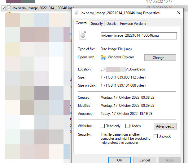

                    Das ist die vom neuen Loxberry Pre-Release erstellte Backup Datei
                    Diese ist 1,7 GB groß
                    Ursprungssystem loxberry 2.2.1 auf einer 16 GB Karte - Freitag auf 2.2.2 Pre-.Release gezogen.
                    Danach diese Updatedatei erstellt.
                    Klicke auf die Grafik für eine vergrößerte Ansicht  Name: diskimage 2.jpg Ansichten: 0 Größe: 100,5 KB ID: 361121
                    1,7 Gig groß

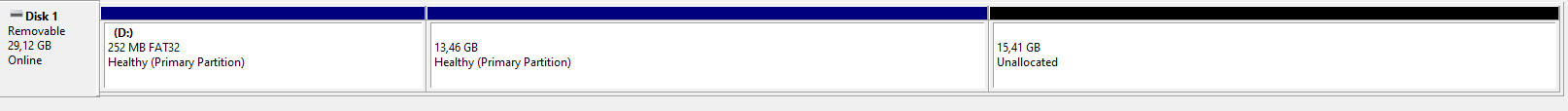

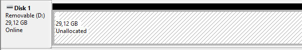

                    Das ist die leere SD Karte 32 GB
                    Klicke auf die Grafik für eine vergrößerte Ansicht  Name: diskimage 1.jpg Ansichten: 0 Größe: 32,0 KB ID: 361119
                    Nach kopieren des Backups mittels Win32DiskImager sieht das so aus:
                    Klicke auf die Grafik für eine vergrößerte Ansicht  Name: diskimage 3.jpg Ansichten: 0 Größe: 40,2 KB ID: 361120
                    32GB... Es sind 3 Partitionen zu sehen, bzw, zwei Partitionen und 15,41GB nicht allocierter Speicher.
                    edit: ja... ich verstehe: das ist die Boot Partition mit den 256MB und dann die ursprüngliche SD Größe... die 15,xx GB frei werden einfach momentan nicht verwendet

                    Siehe das Foto vom Booten mit Bidlschirm dran...
                    das ist ein Backup eines vorher laufenden Systems, also irgendetwas passt einfach nicht... ob das an rootSpeicher Erweiterung oder am Backup Tool an sich liegt könnt nur Ihr beantworten.

                      Ok. Da ist etwas faul. Die 3 Partitionen sind erst einmal korrekt. 1x Boot, 1x Root, 1x freier „Rest“. Die Original SD Karte hast du aber noch? Ich würde gerne den Loglevel im Backup mal hochsetzen, nochmal ein Backup erstellen und dann zu mir hochladen, damit ich es mir anschauen kann.

                          Auf jeden Fall ist das Image tatsächlich kaputt. Du scheinst das Image auf einem USB-Stick erzeugt zu haben? Genügend freier Speicher war da verfügbar? Eigentlich prüft er das aber auch...
