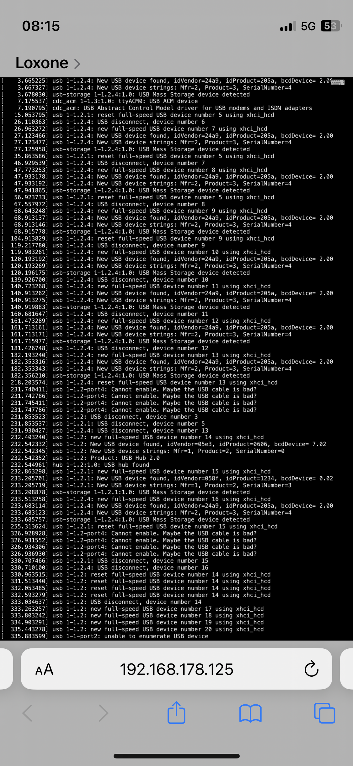

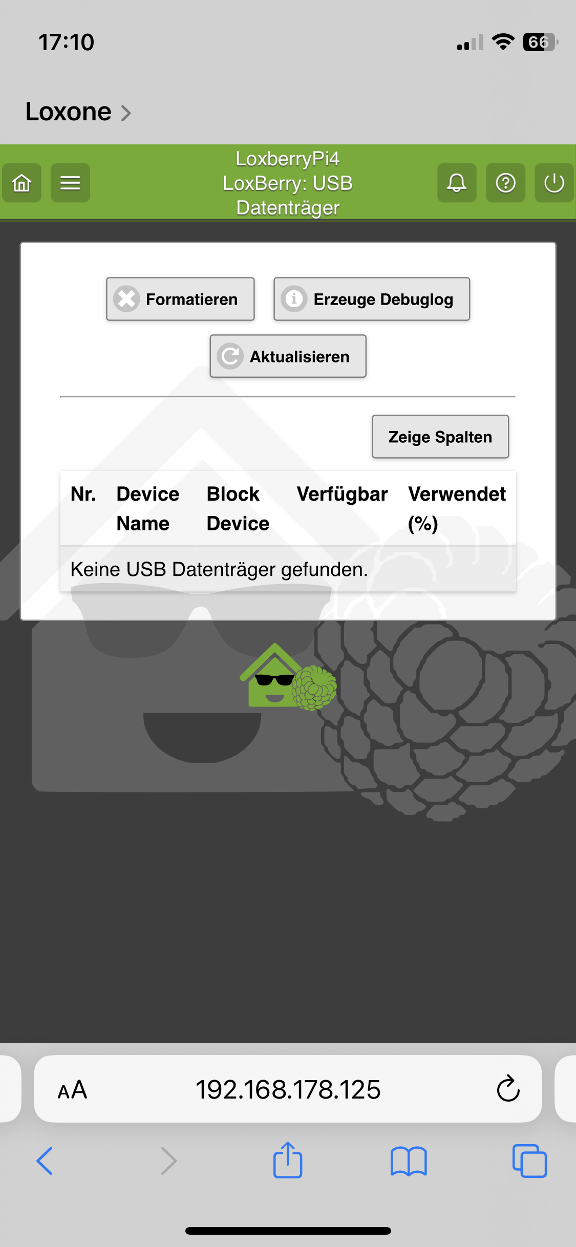

                    bei mir läuft momentan die V3.0.0.5 auf einem PI4.
                    Seit V3 kommt es immer wieder vor das die USB Sticks plötzlich nicht mehr erkannt werden.
                    Neulich hatte ich Probleme mit dem Stats4lox, bzw. mit Influx. Problem war auch da das plötzlich der USB Stick nicht mehr erkannt wurde.
                    Gestern bekam ich dann plötzlich eine Fehlermeldung das das LoxBerry Backup nicht durchgelaufen ist.
                    Auch da wird der USB Stick nicht mehr erkannt.
                    Kann mir jemand weiterhelfen, bzw. ist das Problem bekannt?

                      #148

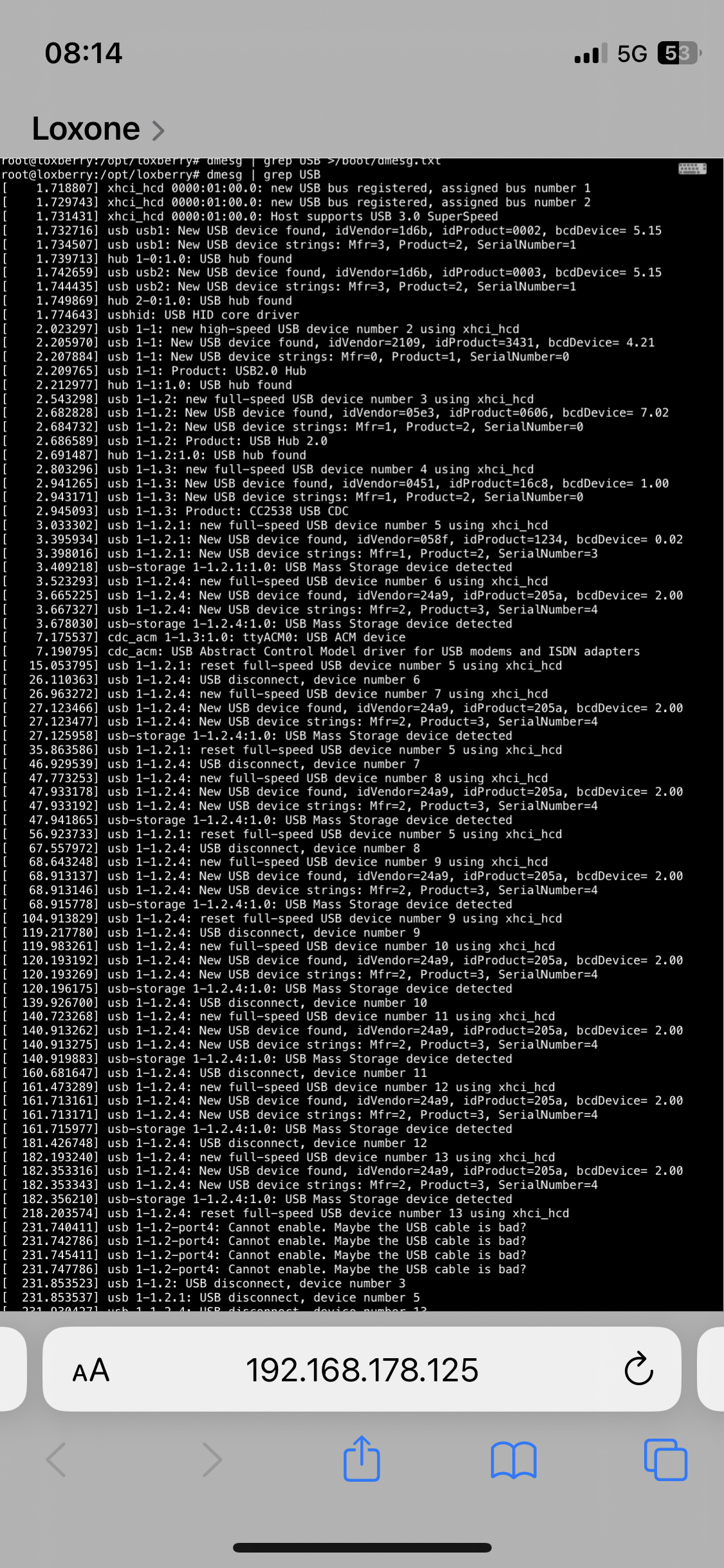

                        Also du meinst zuerst über das Terminal mit su anmelden und dann einfach dmseg eingeben, dann grep USB ?
                        Terminal anmelden und zu root werden mit "su -", dann alles in einer Zeile eingeben: "dmesg | grep USB" (inkl. der Pipe "|"). Wenn Du es in einer Datei speichern möchtest, dann folgender Befehl: "dmesg | grep USB > /boot/dmesg.txt"

                      Okay das hat funktioniert. Mach das gerade übers Handy weil ich nicht zuhause bin.
                      Kannst du mir noch sagen in welchem Ordner das gespeichert wird? Finde die TXT Datei im Dateimanager nicht?
                      Was ich noch nicht erwähnt habe.. habe auch das Zigbee Plugin mit Zigbee USB am laufen. Das funktioniert.
                      Anbei vorerst ein Screenshot.

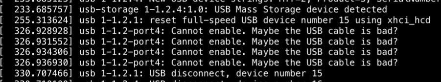

                        • 5677
                        #150
                        Die Datei liegt in /boot, wenn Du den Befehl wie folgt abänderst, liegt sie im Stammverzeichnis von LoxBerry:
                        dmesg | grep USB > /opt/loxberry/dmesg.txt"
                        In Deinem Fall sagt der Kernel aber schon ziemlich deutlich, wo "der Hase im Pfeffer liegt": Wie Du am Log siehst verliert er permanent die Verbindung zu den USB Devices (disconnect) und reconnected anscheinend dann immer wieder. Und dann vermutet er:

                          Gargamel kommentierte
                          Das würde ja auf einen Hardwarefehler deuten.?
                          Komisch ist das erst der USB Stick vom Stats4lox nicht mehr erkannt wurde. Diesen habe ich dann ausgetauscht und dann lief es wieder ein paar Tage.
                          Und jetzt habe ich plötzlich das gleiche Problem mit LoxBerry Backup USB
                          Zum Testen habe ich die beiden USB Sticks mal an einen USB Splitter, funktioniert aber auch nicht..
                          Hast du einen Tipp was ich da jetzt machen könnte?
                          Ich würde so vorgehen: Kabel tauschen, USB-Stick tauschen, Spannungsversorgung Raspberry tauschen (Spannungsschwankungen), aktiven USB-Hub mit externer Stromversorgung testen.
