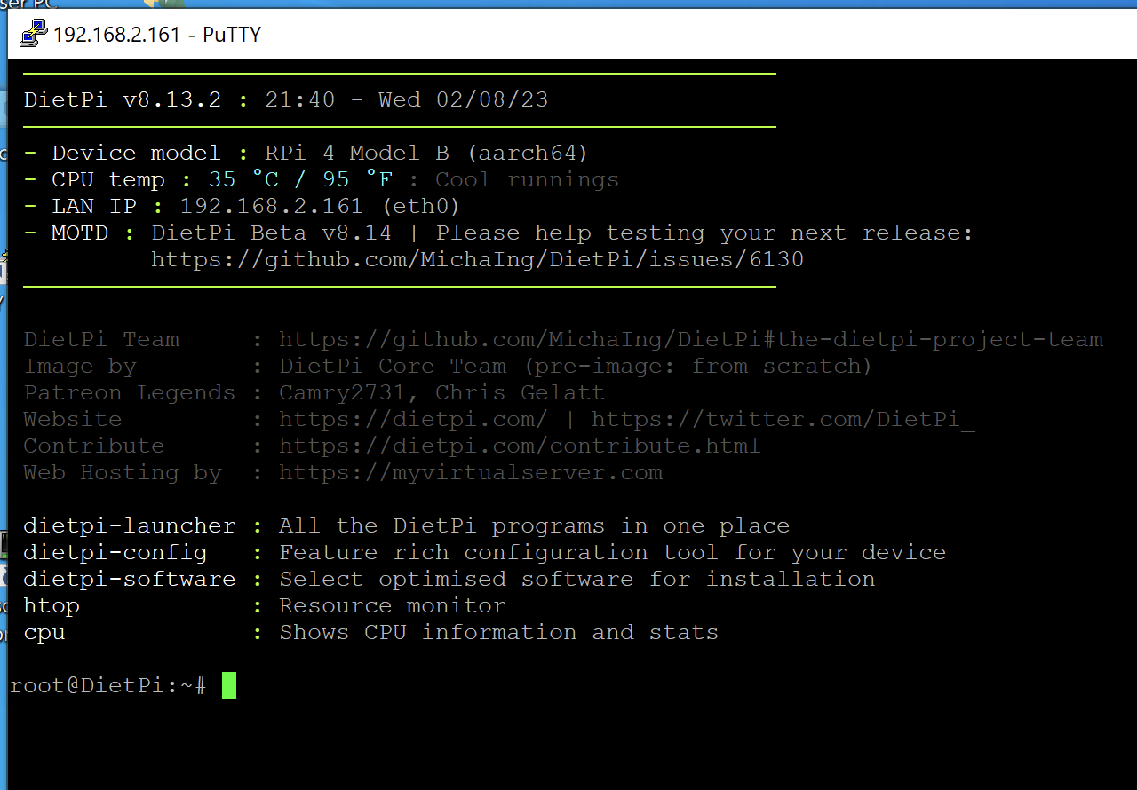

                Moin zusammen!
                Ich habe meinen Pi4B heute in Betrieb genommen. Alles gut soweit ich das erkennen kann:
                Klicke auf die Grafik für eine vergrößerte Ansicht  Name: Bildschirm­foto 2023-02-08 um 22.45.53.png Ansichten: 0 Größe: 108,7 KB ID: 378764
                Aber, er erkennt diesen bash-Befehl nicht:
Name: Bildschirm­foto 2023-02-08 um 22.44.55.png
Ansichten: 764
Größe: 121,0 KB
                Folgender Fehler kommt:
                "404: command not found"
                Wo stehe ich auf dem Schlauch?!

                #128
                Dein Fehler ist: Du kannst nicht warten ;-) Die Anleitung zum Testen steht oben. Du kannst mit dem LB3 aber noch nichts anfangen - er ist noch nict fertig und nur zum Ausprobieren gedacht! Die Anleitung im Wiki bezieht sich auf das Release. Das ist aber noch nciht draussen.
                Ein paar Tage Geduld noch.

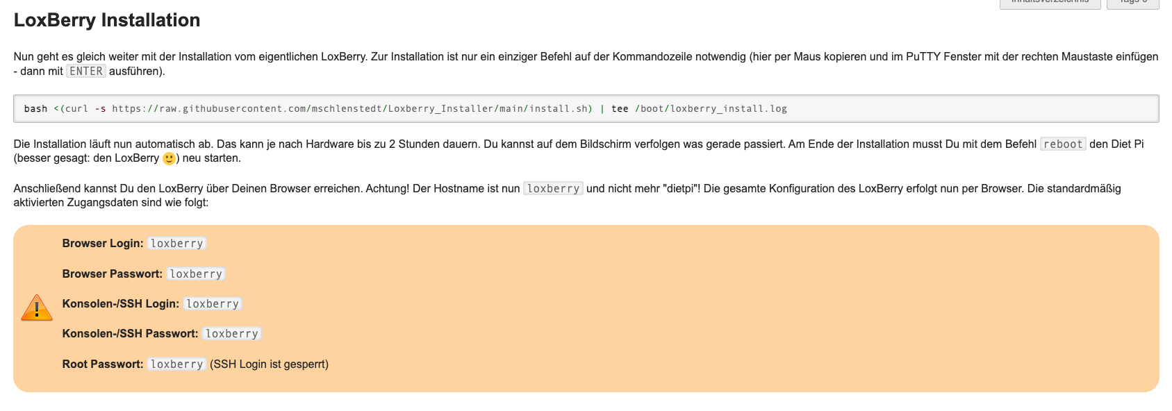

                    Hallo!
                    Kann es sein das die:
                    bash <(curl -s https://raw.githubusercontent.com/ms...ain/install.sh) | tee /boot/loxberry_install.log
                    nicht mehr am Laufwerkliegt bekomme immer einen 404 error
                      • 5374
                      #132
                      Sie lag noch nie da...
                      Klicke auf die Grafik für eine vergrößerte Ansicht  Name: image.png Ansichten: 0 Größe: 14,0 KB ID: 380516
                      Die aktuell in der Testphase gültige URL findest Du weiter oben ein paar Postings über Deinem.​
