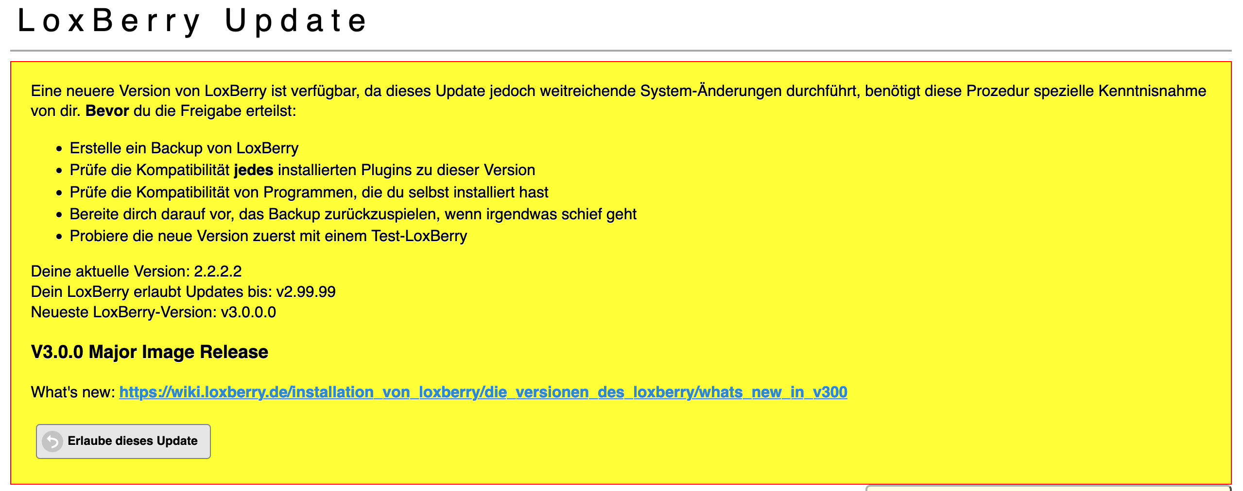

    ich würde auch gerne das Loxberry 3.0 testen.
    Ich bekomme folgendes angezeigt.
    Macht es dann überhaupt Sinn oder kann ich da besser warten?
    Danke Lars

      Ich weiß nicht so recht was für eine Antwort Du jetzt erwartest. Der LB3 ist jetzt als PreRelease. Herausgegeben worden. Es ist eine komplett andere Betriebssystemversion im Hintergrund und auch ein anderer Kernel. Dadurch ist sehr gut möglich, dass es Plugins geben wird, die da Probleme damit haben werden. Einige Plugins müssen auch nur dahingehend angepasst werden, dass sie für den LB3 freigegeben werden vom Entwickler. Kannst Du es testen? Warum nicht. Jedes Problem damit hilft den Entwicklern das System stabiler zu machen. Es ist aber ein PreRelease. Du solltest es nicht produktiv einsetzen, wenn Du nicht auf den Loxberry verzichten kannst. Bei Problemen kann halt nicht gesagt werden wie lange eine Klärung dauert.
      • dr_dee
        dr_dee kommentierte
        Vielen Dank für deine Antwort.
        Genau so eine Antwort hatte ich erwartet. Somit werde ich noch warten, da ich nicht auf den Loxberry verzichten kann.
        Guten Rutsch ins neue Jahr.
