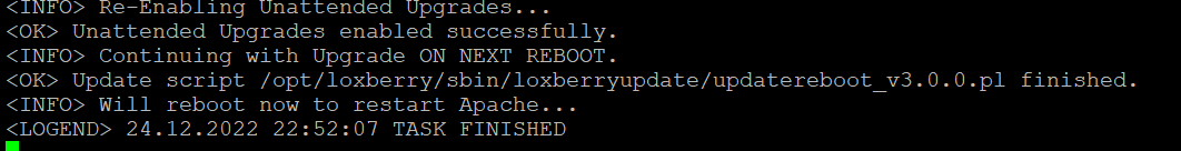

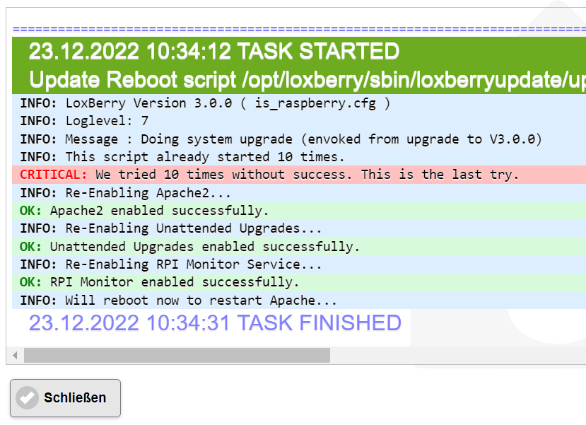

      LB3.0 läuft zwar ... updateverlauf sagt error usw.
        • 3338
        #48
        screenshot dazu

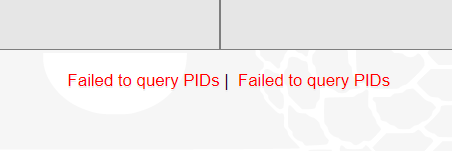

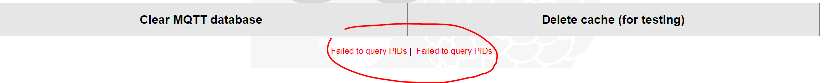

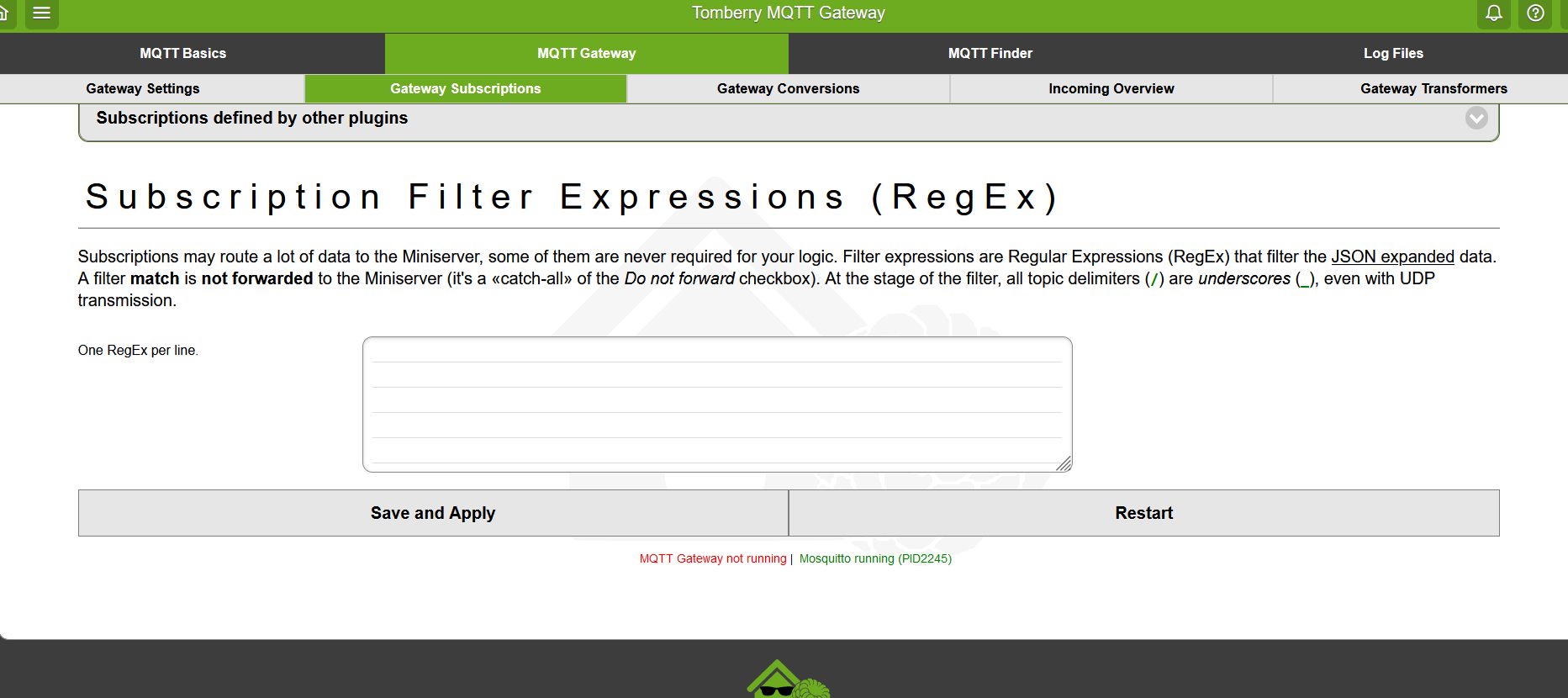

          stats4lox ...

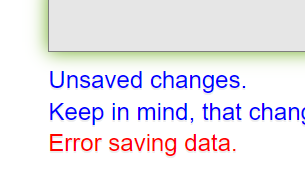

          Klicke auf die Grafik für eine vergrößerte Ansicht  Name: image.png Ansichten: 0 Größe: 34,3 KB ID: 372015​

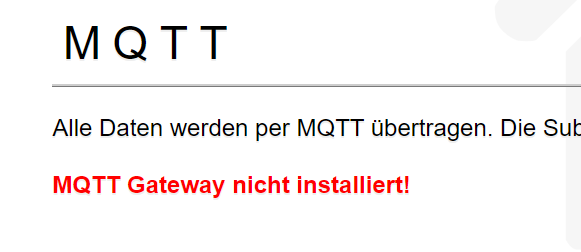

          bei mqtt funktioniert was nicht ...
          ich kann keine änderungen speichern, generell in allen plugins
          Klicke auf die Grafik für eine vergrößerte Ansicht  Name: image.png Ansichten: 0 Größe: 14,4 KB ID: 372014​
          Klicke auf die Grafik für eine vergrößerte Ansicht  Name: image.png Ansichten: 0 Größe: 10,0 KB ID: 372009​​
          mqtt finder ...
          Klicke auf die Grafik für eine vergrößerte Ansicht  Name: image.png Ansichten: 0 Größe: 10,6 KB ID: 372008​
          und wie im anderen thread erwähnt ... ms backup ist auch noch nicht ok - kann konfiguration nicht sichern

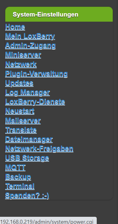

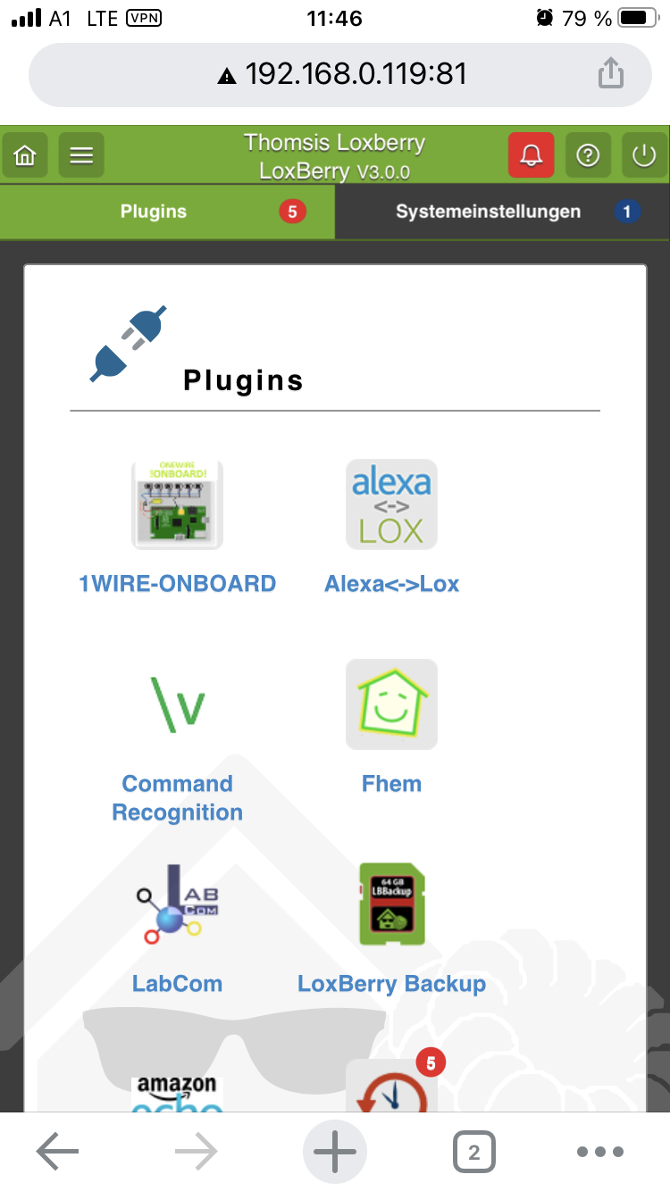

                      Klicke auf die Grafik für eine vergrößerte Ansicht  Name: image.png Ansichten: 0 Größe: 18,1 KB ID: 372144​
                      Yeah ... bin auf 3.0, ohne irgend einem problem
                      jetzt mal die ganzen plugins ...
                      PS: das design ist nicht optimal ... zwar nett, aber schwer zu lesen
Ansichten: 424
Größe: 70,8 KB
                      Zuletzt geändert von Thomas M.; 24.12.2022, 23:02.
                        Reload oder Cache löschen. Kommt noch vom alten Template.
                        Siehst Du, sag ich ja ;-)
                        Thomas M. kommentierte
                        ok stimmt, im ikognito tab schauts anders aus

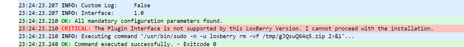

                      bei meiner vermurksten Version 3.0 läuft die ha bridge sehr wohl, auf meiner frischen Version lässt sich das plugin nicht installen.
                      Da müsste der pluginentwickler was machen, oder?
                      Ich kann hier nur ausweichen, in dem ich auf die loxone-unterstützung für alexa hoffe.

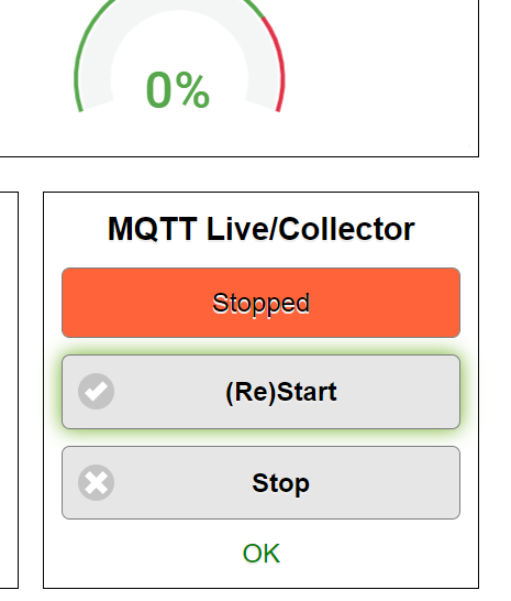

                      Bei mir macht seit heute Abend MQTT Probleme. Aufgefallen ist es mir nachdem ich Änderungen an den Subscriptions gespeichert hatte.
                      Das Gateway läuft nicht mehr. Nach Klick auf Restart startet es, wird aber nach wenigen Sekunden wieder rot (läuft nicht).
                      Klicke auf die Grafik für eine vergrößerte Ansicht  Name: MQTT.png Ansichten: 0 Größe: 115,1 KB ID: 372151
                      Ein Neustart des Loxberry hilft auch nicht.
                        #60
                        Loxtom577 Sind die Settings noch da, oder alles leer?
                        • Loxtom577
                          Loxtom577 kommentierte
                          Ist alles noch da.
