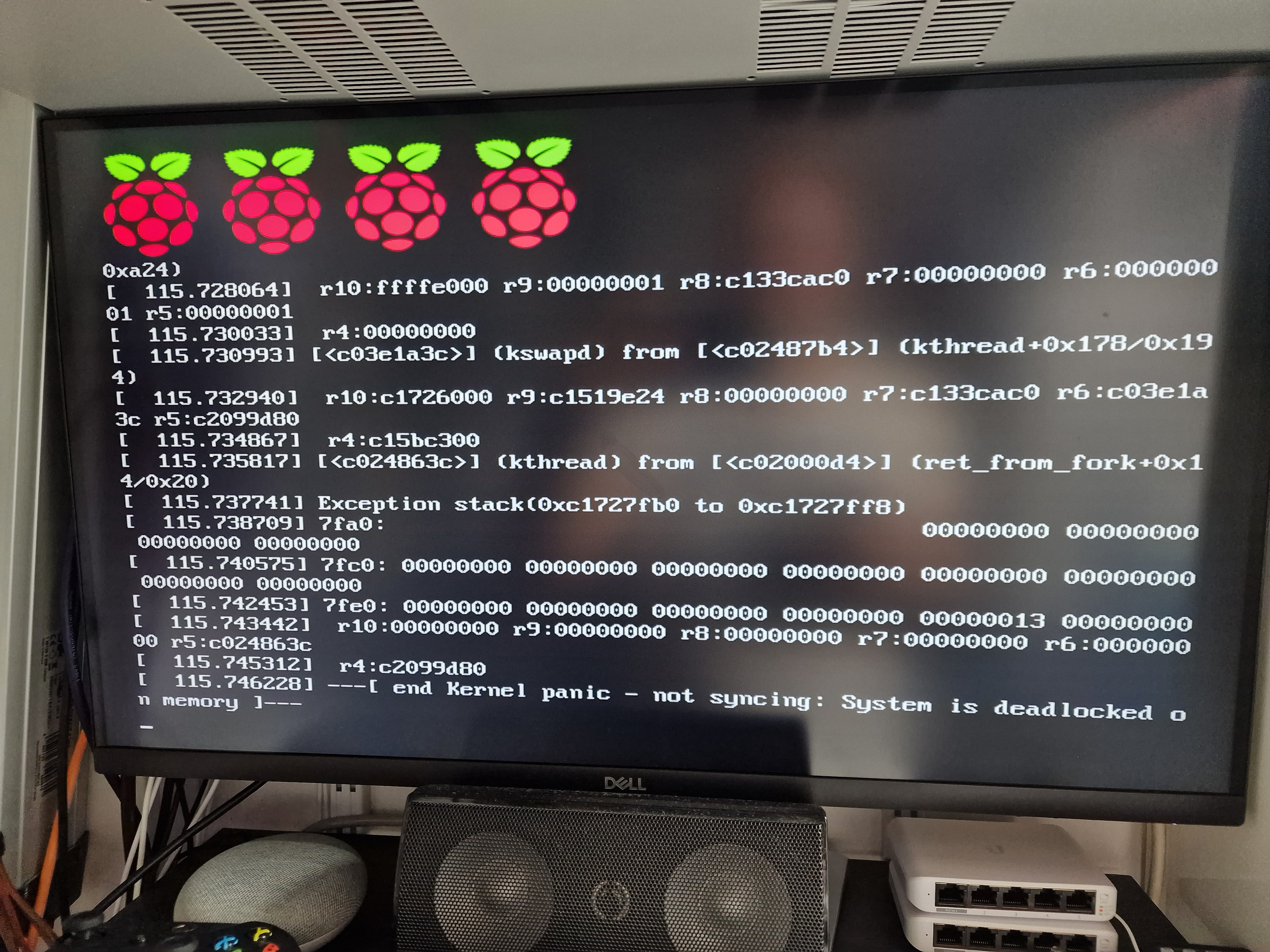

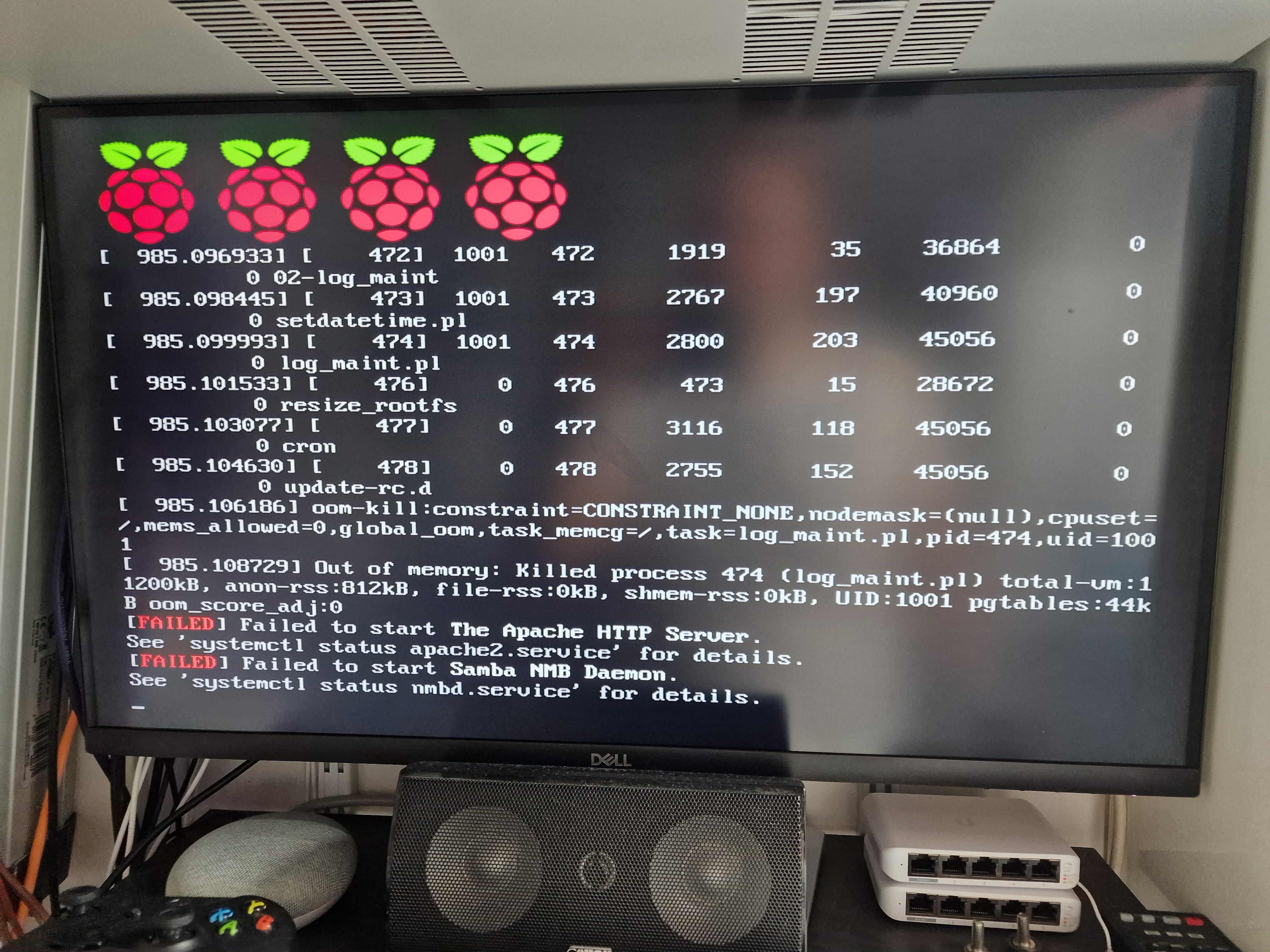

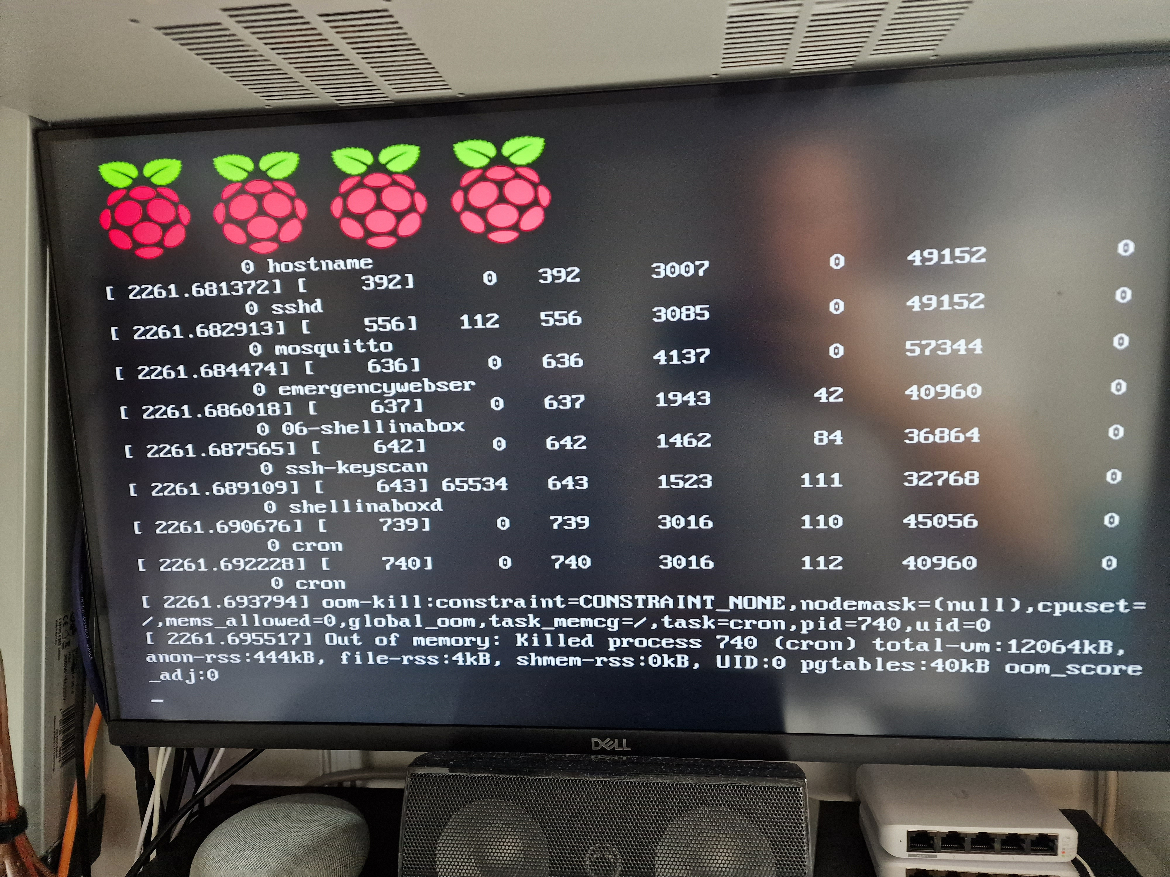

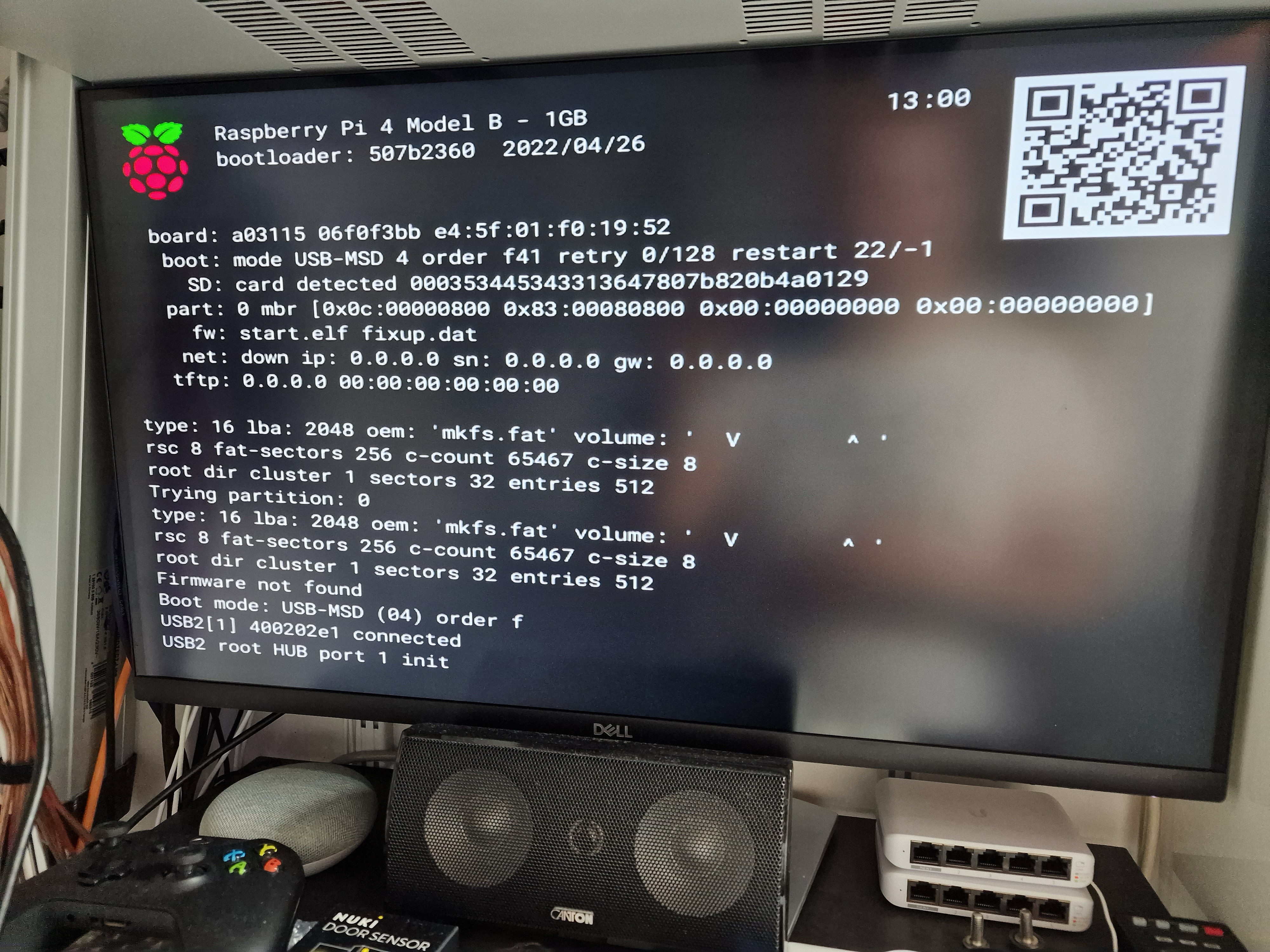

        Guten Morgen zusammen,
        mir war heute früh aufgefallen dass der MQTT Broker keine Alexa2Lox TTS Infos mehr an den Miniserver schickt.
        Daher nen Reboot per WUI initiert und danach begrüßte mich eine leere MicroSD - Außer der config.txt ließen sich alle Daten wiederherstellen (Jedoch ohne dass ich ein Neuschreiben eines Loxberry Images gemacht habe) und nun geht es etwas weiter, aber bis ketzt nicht bis zum IP-Stack bzw. Root Login Prompt (Siehe Foto).
        Gibt es etwas was ich mittels Maus/Tastatur machen bzw. für Euch extrahieren soll (Logfiles etc)?
        Ist die config.txt - wie der Name suggeriert- essentiel?
        Wie man die Kiste per Grub Bootloader etc in den Single-User / Dateisystem ReadOnly Modus booten würde weiss ich jedoch nicht
        Thx & Cheers
        Jan

          Wenn Deine SD Karte auf einmal komplett leer ist, dann kann das nur an einer defekten filetable oder falscher Daten in der Partitiontable liegen. Und das wiederum deutet auf eine defekte SD hin. Ich glaube kaum, dass es Sinn macht in einem derartigen unklaren Status irgend etwas einzeln im Filesystem zu reparieren.

                Hallo zusammen, leider schmiert mein Loxberry-VM nach dem einspielen des Updates ab. An die Logs komme ich nicht ran, da die Maschine sich in 30 Sekundentakt neustartet. In der Konsole sehe ich kurz, dass die Verarbeitung des rc.local zu einem Problem führt. Hättet ihr ein Tipp für mich? (Plugins: Unifi Presece, MQTT Gateway, Caldav4Lox, Miniserver Backup) THNX
                PS: Ich habe vorher natürlich ein Snapshot von der Maschine erstellt, daher kein Notfall. Würde mich auf eine 3.0 trotzdem schon mal freuen, da das Unifi Plugin scheint mit dem Contrroller (7.3.76) nicht mehr kompatibel zu sein.
                Zuletzt geändert von pezo; 15.01.2023, 12:10.
