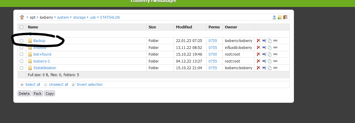

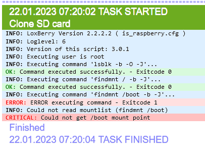

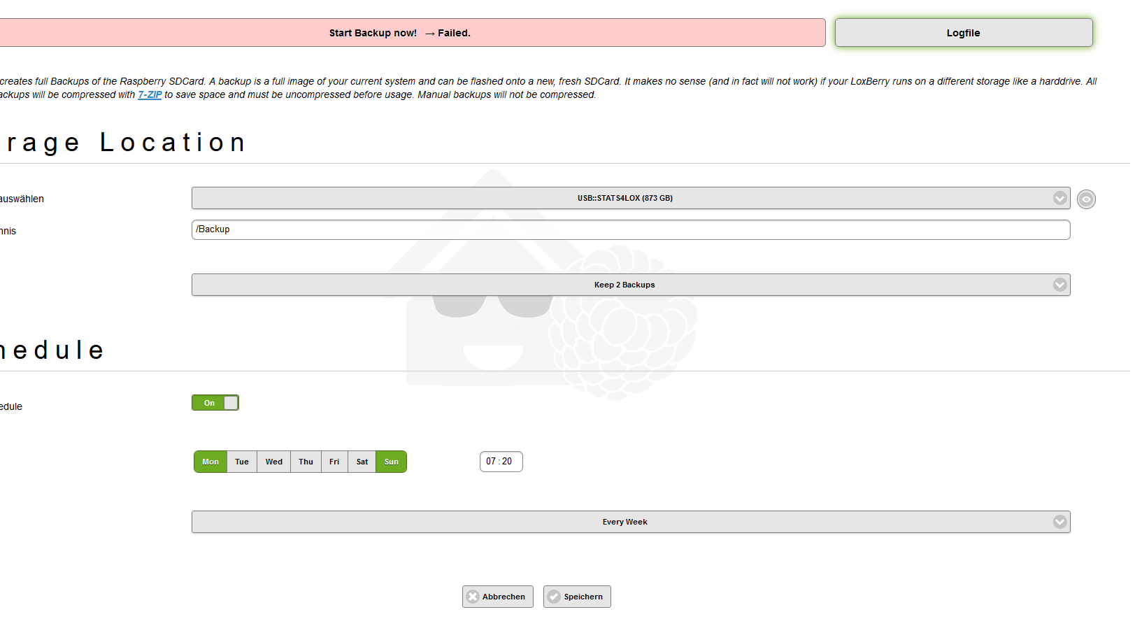

      ich versuche auch das interne Backup zu nutzen.
      Leider immer noch ohne Erfolg
      LB-version 2.2.2.2 Pi3B
      Ich habe eine SSD-Platte am USB, auf dieser werden die Stats4Lox-Daten gespeichert
      Auf diese Platte soll auch das Backup drauf
      Dafür habe ich eine Ordner "Backup" angelegt
      Leider bringt mir das Backup-Tool immer den Fehler "Could not get /boot mount point"
      Hat jemand eine Idee was ich falsch mache?

      Gruß HRA
        • 5359
        Er findet deine Bootpartition nicht. Ist mir so auf einem Standard LoxBerry noch nie untergekommen. Log dich per putty ein und führe den Befehl „lsblk“ aus und noch „findmnt“. Die jeweilige Ausgabe der Befehle bitte hier in einem Code-Block posten.
          Das Backup Widget funktioniert nur auf Raspberrys. Das macht doch auf einer VM auch gar keinen Sinn. Erzeuge doch einfach einen Sicherungspunkt.

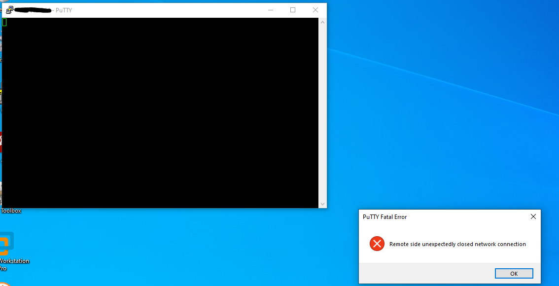

        Zugriff über Browser funktioinierte heute morgen einwandfrei, habe noch Grafana-Statistiken ausgewertet.
        Wollte dann gemäß eurer Anleitung mittels Putty darauf zugreifen aber komme leider mit Putty nicht auf den Loxberry - siehe Bild
        Habe jetzt den LB neu gestartet, seit dem kann ich nicht mehr auf den LB zugreifen, weder Putty noch Browser.
        Auch ein Spannungsreset hat leider nichts gebracht, ist im Netzwerk einfach nicht mehr auffindbar
        Leider reagiert der Netzwerkanschluß am LB nicht mher (LEDs sind dunkel) - Kabel und Gegenseite sind iO
        Hier muß ich wohl erst einmal einen neuen Raspi aktivieren
        Gehört nicht hierher , aber hat jemand einen Tip bzgl. Reparatur?
Ansichten: 1243
Größe: 60,9 KB
        Gruß HRA
          • 6357
          Was soll man da sagen? Du wurdest gebeten Informationen abzufragen und uns mitzuteilen. Ist nicht passiert. Es wurde auch schon mitgeteilt, dass bei Dir die Bootpartition fehlt, oder Du keinen Standard Loxberry verwendest. Wenn Du Dir sicher bist einen Standard Loxberry zu haben, dann ist ja damit auch klar, dass bei Dir das Bootsystem defekt ist. Ohne Bootsystem startet ein Computer nicht. Das ist auch beim Raspberry so.
          könnte also auch sein dass Dein System noch Okay ist und nur das Bootsystem fehlt.
          Steck die Karte mal in einen Windows PC und sieh ob Du da dann ein Laufwerk angezeigt bekommest, und was da der Inhalt ist
          • HRA
            • 1045
            Ja, ich weiß, leider konnte ich eben die Infos nicht abfragen, da ich nicht mehr drauf gekommen bin.
            Habe mittlerweile eine neue SD-Karte mit einem neuen Image erstellt, komischer weise funktioniert jetzt der Netzwerkzugriff und auch der Putty-Zugriff wieder. internes Backup funktioniert auch.
            Da hatte wohl die SD-Karte einen Knacks weg ohne daß es der Loxberry gemerkt hatte.
            Gruß HRA

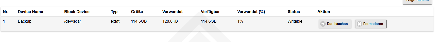

              ich bekomme das Backup mit meinem (neuen) externen USB-Speicher leider auch nicht zum laufen.
              Auch das MiniServer Backup läuft nur auf dem internen Speicher.
              Wäre für jede Hilfe dankbar.
              INFO: LoxBerry Version 3.0.0 ( is_raspberry.cfg )
              INFO: Loglevel: 6
              INFO: Version of this script: 3.0.0.2
              INFO: Parameters: /opt/loxberry/system/storage/usb/Backup/LoxBackup path 7z
              INFO: Executing user is root
              INFO: Executing command 'lsblk -b -O -J'...
              OK: Command executed successfully. - Exitcode 0
              INFO: Executing command 'findmnt / -b -J'...
              INFO: Executing command 'findmnt /boot -b -J'...
              INFO: / is on partition /dev/mmcblk0p2
              INFO: /boot is on partition /dev/mmcblk0p1
              INFO: Boot device is mmcblk0
              INFO: Your boot device (SOURCE of clone):
              INFO: -> Partition mmcblk0p1 Size 256.0MB VFAT
              INFO: -> Partition mmcblk0p2 Size 59.2GB EXT4
              INFO: Destination device is USB::Backup (115 GB) (/opt/loxberry/system/storage/usb/Backup) available space 114.6GB
              INFO: Waiting 15s in case you changed your mind...
              INFO: Too late - let the game begin!
              INFO: Creating destination image file, size 7.4GB
              INFO: Executing command 'sudo -u loxberry dd if=/dev/zero of=/opt/loxberry/system/storage/usb/Backup/LoxBackup/loxberry_image_20230131_133149.img bs=1 count=0 seek=7962039296'...
              ERROR: ERROR executing command - Exitcode 1
              CRITICAL: Could not create Imagefile.
