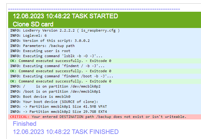

        Hallo, ich möchte den Thread wieder beleben. Bei mir funktioniert das interne backuptool noch immer nicht.
        Die Fehlermeldung sagt dass das ziel nicht schreibbar ist (siehe screenshot)
Ansichten: 316
Größe: 69,6 KB
        Auf der NAS sind alle Ordner freigegeben, der user "loxberry" hat lese und schreibrechte. Das Backup Plugin hat auch super funktioniert und ich hab an den Einstellungen eigentlich nichts geändert. Gelten die NFS Einträge für das interne Backup tool auch oder werden die nicht benötigt.? Ich spreche von diesen wie hier beschrieben. ​https://wiki.loxberry.de/plugins/loxberry_backup/start (Bisschen runterscrollen). Da die logs nicht mehr ausspucken wärs interessant wie ich weiter vorgehen kann. Vielleicht hat ja jemand eine Idee oder ist bereits über die selben Probleme gestolpert. Vielen Dank!

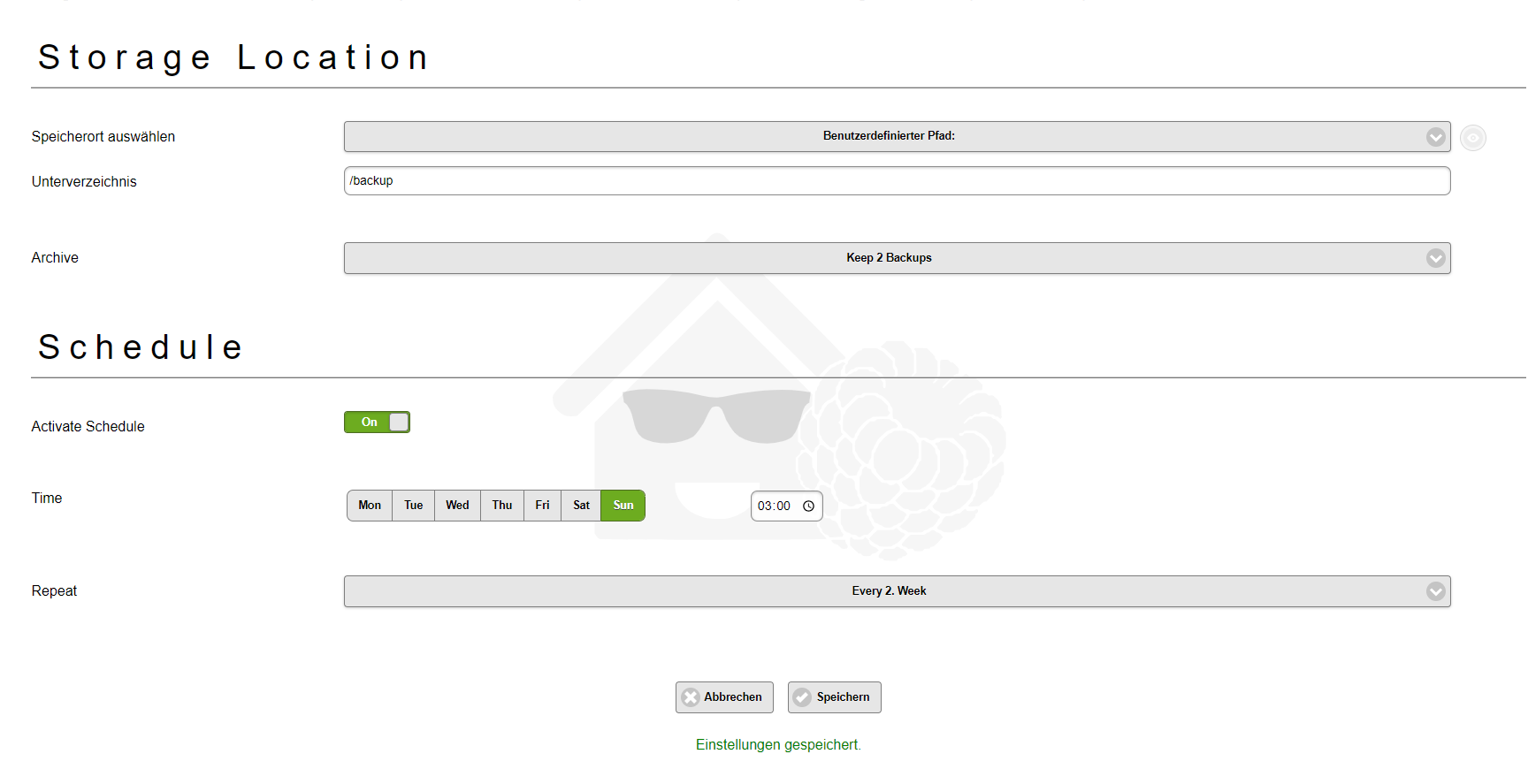

          • 5677
          Mach mal einen Screenshot der Widget Einstellungen.
          Meine Projekte:
          • McLossi
            • 25.11.2016
            • 87
            backup ist der name des fstab eintrags.
            ​​​Klicke auf die Grafik für eine vergrößerte Ansicht
Ansichten: 289
Größe: 72,9 KB
              • 5677

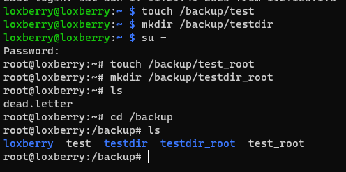

              Ach, NFS Share? Na, da muss es an den Berechtigungen liegen. Was passiert denn, wenn Du auf der Konsole folgende Befehle eingibst:
              touch /backup/test
              mkdir /backup/testdir
              su - [Dann Root Passwort]
              touch /backup/test_root
              mkdir /backup/testdir​_root
              Als Root geht es vermutlich nicht. Beim User loxberry aber alles ok?

              • McLossi
                • 25.11.2016
                • 87
Ansichten: 280
Größe: 30,6 KB
                Auch als root gings, falls ich alles richtig gemacht hab. ​

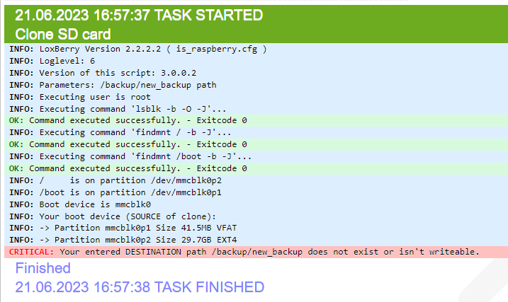

                  Ja, das sieht gut aus. Probiere mal in den Widget-Einstellungen ein Unterverzeichnis anzugeben, also
                  /backup/mein_backup
                  Meine Projekte:
                  • McLossi
                    • 25.11.2016
                    • 87
Ansichten: 275
Größe: 71,1 KB

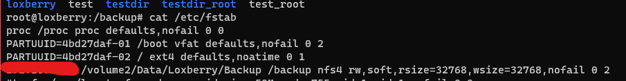

                    Hmmm ziemlich ähnlicher fehler, vermutlich weil der fstab eintrag nicht mehr stimmt.
                    Ich poste ihn einfach mal zusätzlich hier dazu
Ansichten: 285
Größe: 21,2 KB
