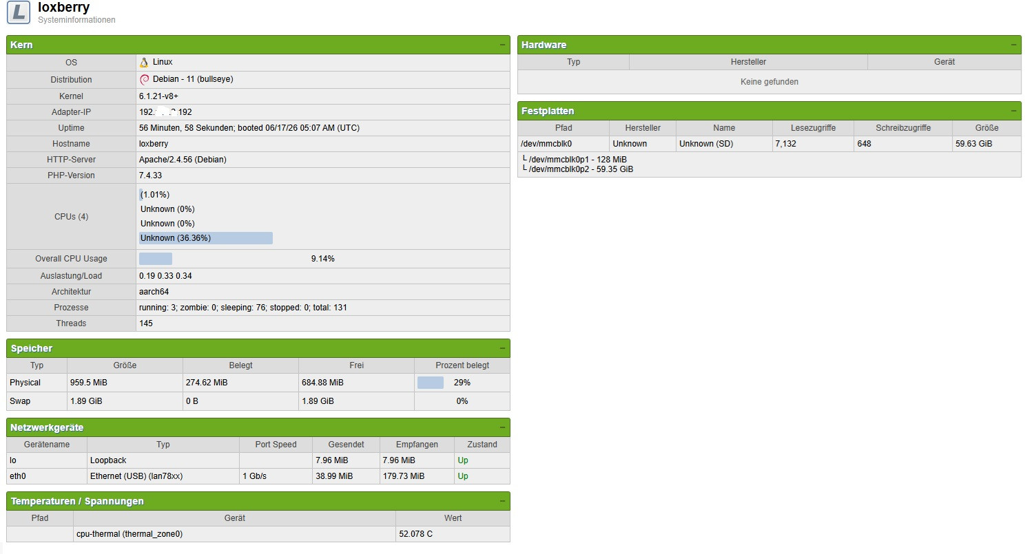

          Kannst du mir sagen welche Distribution du verwendest? DietPi Bullseye, Bookworm oder Trixie?
          Kannst du unter "Mein LoxBerry" in den Systeminformationen sehen.
          Meine Projekte:
          • abauer1050
            • 26.09.2023
            • 3
            Hi das ist das Bullseye,
            ich habe noch eine Bildschirmhardcopy gemacht.
              • 5677
              Ich schaue mir das noch einmal an, aber Bullseye habe ich nicht mehr getestet. Das ist extrem veraltet. Du hast mehrere Möglichkeiten:
              Variante 1:
              Wenn Du das neue MQTT Gateway V2 nicht benutzen möchtest, kannst Du die Fehlermeldung ignorieren und die Version in general.json manuell hochsetzen (irgendwo gibt es glaube ich dort auch noch einen Eintrag zu "failed....", den Du entfernen musst. Sonst bekommst Du vermutlich die ganze Zeit Warnungen.
              Variante 2:
              Upgrade des LoxBerry erst auf Bookwom, dann auf Trixie. Dann LoxBerry V4.0 installieren. Vorher ein Backup machen!!!! Ich habe aber nie getestet, ob das so funktioniert. Aber Bookworm auf Trixie ist kein Problem, das ist getestet. Upgrade der Debian Distribution [LoxBerry Wiki - BEYOND THE LIMITS]
              Variante 3:
              Neuinstallation LoxBerry mit frischem DietPi Trixie.

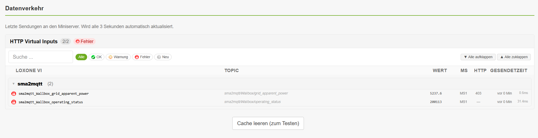

                bei meinem Rasperry PI4B mit Debian 12 (bookworm) habe ich nach meinem Update von v3.0.1.3 auf v4.0.0.12 folgende Probleme:
                A: MQTT Gateway - unter V1 läufts wie bisher, unter V2 bekomme ich keine Daten an meinen MS
                B: Update von Debian 12 auf 13 funktioniert nicht

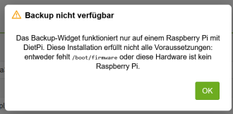

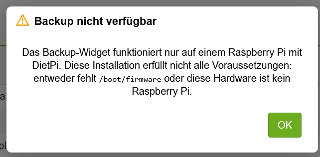

                C: Fehlermeldung bei Backup, scheint aber zu funktionieren
                Danke für Eure Hilfe!
                zu A - MQTT Gateway:
                ich schicke per MQTT Daten meiner SMA Wallbox (aktuelle Ladeleistung (sma2mqtt/Wallbox/grid_apparent_power) und Wollbox-Status (sma2mqtt/Wallbox/operating_status)) an meinen MS.
                Nach der Umstellung auf V2 kommen keine Daten am MS an.
                Klicke auf die Grafik für eine vergrößerte Ansicht  Name: Screenshot 2026-06-17 Datenverkehr.png Ansichten: 0 Größe: 61,3 KB ID: 486354
                Neustart des Gateway und Neustart Loxberry bringt keine Abhilfe.
                Am MS hatte ich am MQTT-Plugin beim Topic bisher nur "sma2mqtt" eingetragen. Mit "sma2mqtt/#" kommt am MS auch nichts an.

                zu C - Fehler Backup
                Klicke auf die Grafik für eine vergrößerte Ansicht  Name: Screenshot 2026-06-17 Backup.png Ansichten: 0 Größe: 29,3 KB ID: 486355
                Das Backup wird aber ausgeführt.

                  No, when I used v1 there was no # in the Loxone topic.
                  I tried it with v2 with # in the topic, but that didn't work either.
                  Why are you writing ##? According to the documentation, in my case it would be "sma2mqtt/#"; I tried it that way too, and it didn't work either.
                  Er bekommt ein "Forbidden" vom Miniserver zurück (HTTP 403 Fehler). Da stimmen die Berechtigungen auf Miniserver Seite nicht. Zum Trixie Update: Stimtm die Systemuhrzeit? Funktioniert Deine DNS Auflösung? Er kann die Signaturen Deiner apt Datenbank nicht prüfen oder hält sie für ungültig.
                • Houseruckiii
                  Houseruckiii kommentierte
                  Eher in der Loxone Config die virtuellen Eingänge prüfen ob da '##' vorhanden ist

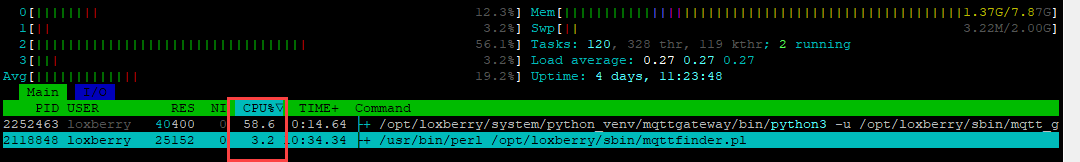

                  Mir ist auch aufgefallen der der MQTT V2 immer wieder hohe CPU Peaks verursacht.
                  Hardware Raspi 5 / 8GB Ram / SSD, als sollte es kein Engpass der Hardware sein.
                  Generell ist V2 Leistungshungriger als V1 bei mir.
                  Selbst wenn ich nur wenig abonniert habe kommen die bis zu >50% Peaks
                  Auch das Load average ist bei V2 höher als wenn ich V1 laufen haben.
                  Ich dachte das V2 wurde wegen der Leistung entwickelt oder habe ich das falsch verstanden?

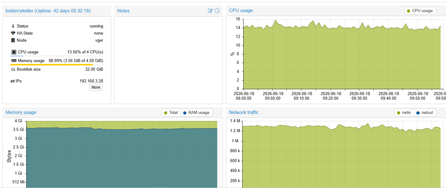

                    Yepp, das hast Du richtig verstanden. Aber nicht um die CPU Leistung herunterzubringen sondern große Datenmengen (100te Topics mit JSON Expand wie z. B. bei Zigbee) trotzdem ohne Verzögerung an den MS auszuliefern. Das V1 hat das Problem, dass es bei hoher Last (vielen Daten) merhere Sekunden Verzögerung verursacht hat.
                    V1 arbeitet sequenziell, V2 arbeitet voll asynchron. Kommt viel, arbeitet er viel parallel ab. Aber wenn Du nur wenige Topics abonniert hast, dürfte das nicht ins Gewicht fallen. Kommt das als Spitze oder dauerhaft?
                    In meiner VM sieht das alles ziemlich unauffällig aus (120 abonnierte Werte)

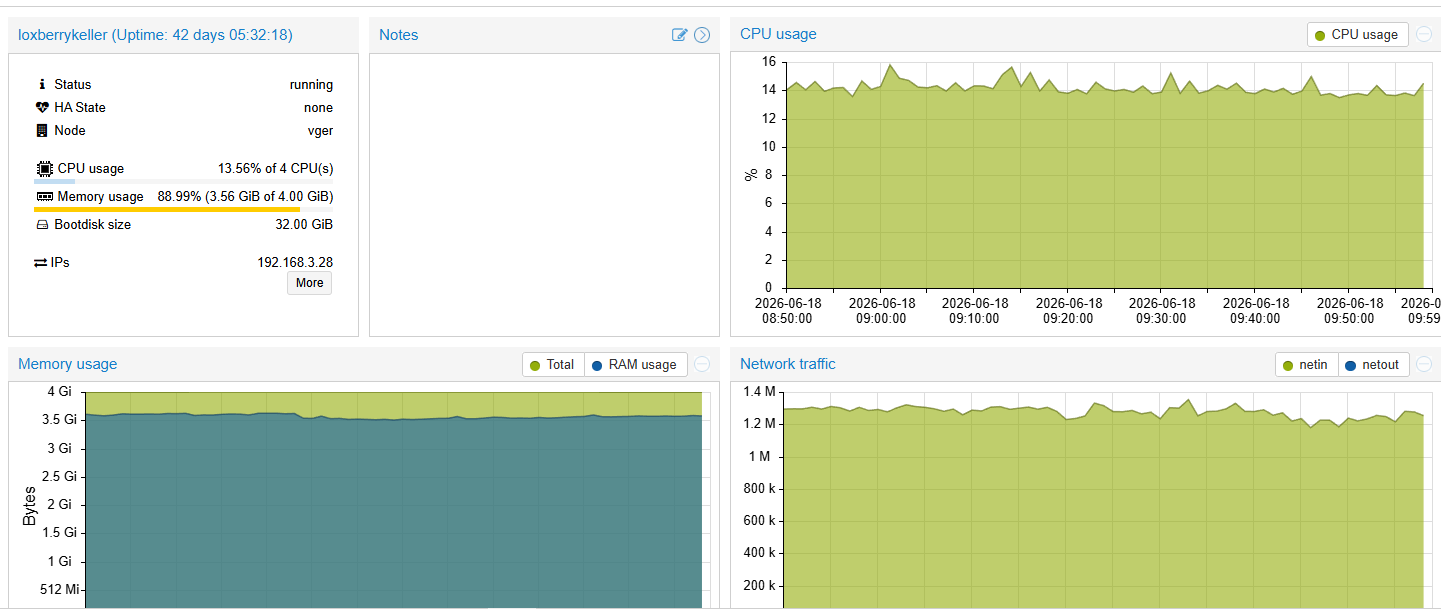

                    Klicke auf die Grafik für eine vergrößerte Ansicht  Name: image.png Ansichten: 0 Größe: 62,1 KB ID: 486413
                    Ebenso der Load Average bei 4 CPUs bei ~ 15 - 25%:
                    loxberry@loxberrykeller:~ $ uptime
                    10:03:43 up 4 days, 34 min, 3 users, load average: 1.28, 0.98, 0.63
                    Meine Projekte:
                      Sind nur spitzen dann geht es wieder auf 3-4% zurück.
                      Ich werde es mal genau anschauen wenn ich am WE mehr Zeit habe.
                      Ist eigentlich nicht schlimm, das Load average ist immer noch mit 0,2x -0,3x sehr niedrig.
                      Geht mir nur ums Verstehen.
                      Ok. Habe das gerade Claude nochmal analysieren lassen. Er hat ein paar Stellen im Logging gefunden, die noch optimierbar sind und CPU Last kosten, ansonsten sagt er:
                      1. HTTP oder UDP? (Main.use_http/use_udp) — HTTP = vielfach mehr CPU pro Datenpunkt.
                      2. Echte eingehende Nachrichtenrate auf den abonnierten Topics: mosquitto_sub -t '<topic>' -v | pv -l -i10 -r > /dev/null o. ä. zum Mitzählen.
                      3. Anzahl gewählter JSON-Felder pro Topic (jeder Wert = decode + extract + lock + send + Logzeile + Status-Dump).
                      4. Reconnect-Häufigkeit: im Gateway-Log grep -c "connection lost". Viele → Broker/Netz instabil → Retained-Bursts.
                      5. Peak live einfangen: py-spy dump --pid <PID> während eines Peaks zeigt genau die heiße Funktion; alternativ top -H -p <PID> für den Thread. Das ist die direkteste Evidenz — ich konnte den Peak hier nicht erzeugen, weil das Testsystem zu wenig Datenrate hat.
                      Punkt 5 wäre interessant aus meiner Sicht.
                      Sein allgemeines Fazit:
                      Fazit: Kein reproduzierbarer Dauerlast-Bug; V2 ist bei Leichtlast erwartbar etwas CPU-hungriger/peakiger als V1 (async-Overhead), bei Schwerlast dagegen schneller — genau das Designziel. Die realistischen Stellschrauben am User-System: UDP statt HTTP, Reconnect-Ursache prüfen falls vorhanden, und die tatsächliche Nachrichtenrate der wenigen, aber evtl. hochfrequenten Topics. Optionale Code-Optimierungen (Loglevel-Gate vor
                      den f-Strings, LOGOK pro Send drosseln, Status-Dump entkoppeln/throttlen) wären möglich — aber erst, wenn der py-spy-Dump die heiße Stelle bestätigt.
                      Die Codeoptimierungen werde ich auf jeden Fall noch einbauen.
