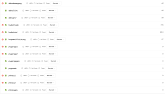

                  habe Loxberry4 mit dietPi neu auf Proxmox aufgesetzt - da ich die Einstellungen eh neu machen muß wollte ich auch matt v2 verwenden
                  V1 subscribes alle konfigurierten Topics global. V2 nutzt ein Opt-In Verfahren — nur explizit ausgewählte Topics werden an den Miniserver weitergeleitet.
                  was muss ich mach damit das funktioniert habe ich irgendwie nicht verstanden
                  habe in allen Bereichen doch einige Topic mit Fehler

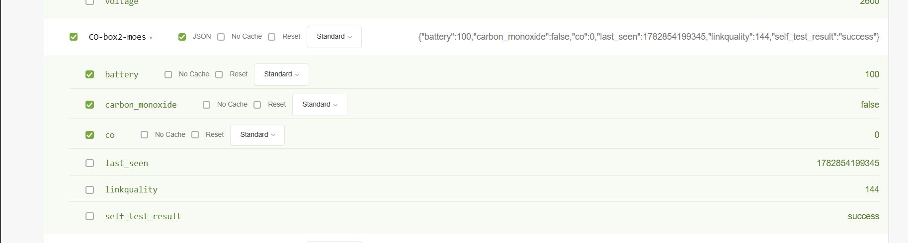

                    in the subscriptions tab, tick the json box and the inferface shows the individual data elements, then tick the single times you need:
Ansichten: 246
Größe: 47,1 KB
ID: 487090you may need to check in the traffic tab that the name exactly matches an available virtual input in your loxone config

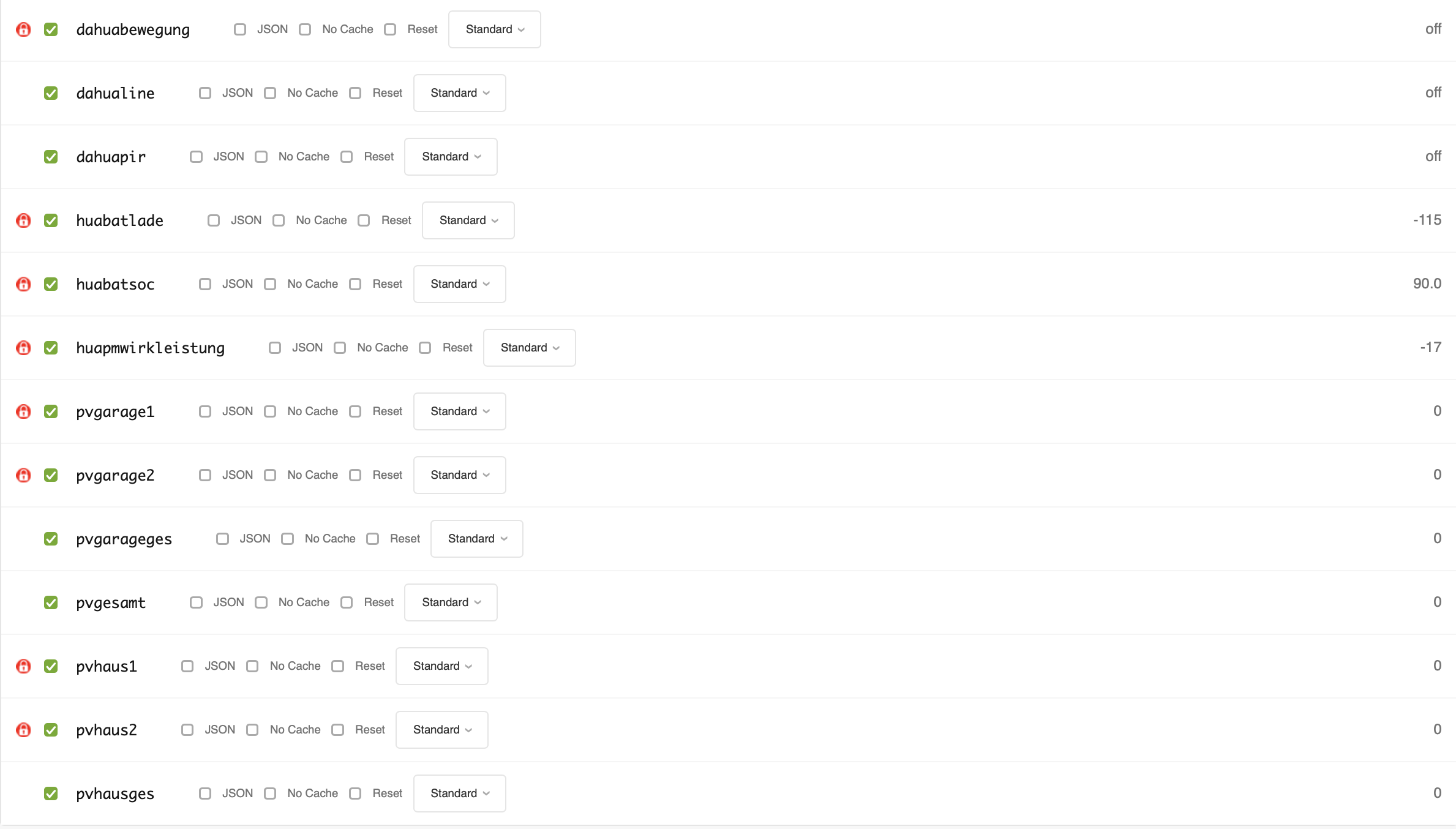

                        vielen Dank - läuft alles nach der Umstellung -
                        das war der entscheidende Hinweis in der Doku:
                        Der Topic-Browser zeigt alle Topics, die der MQTT-Broker aktuell kennt, in einer hierarchischen Baumstruktur.
                        im Gegensatz zu V1
                        für die rot markierten subscriptions bei mir ist in Loxone kein virtueller Eingang vorhanden (werden da nicht gebraucht)

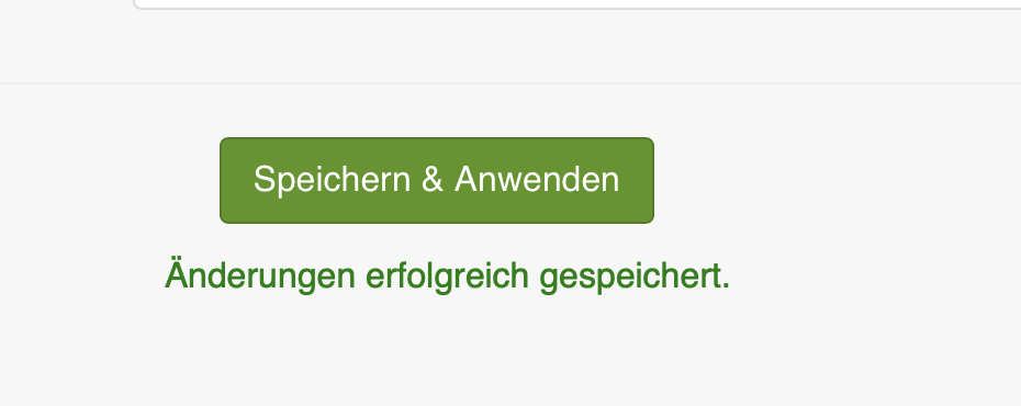

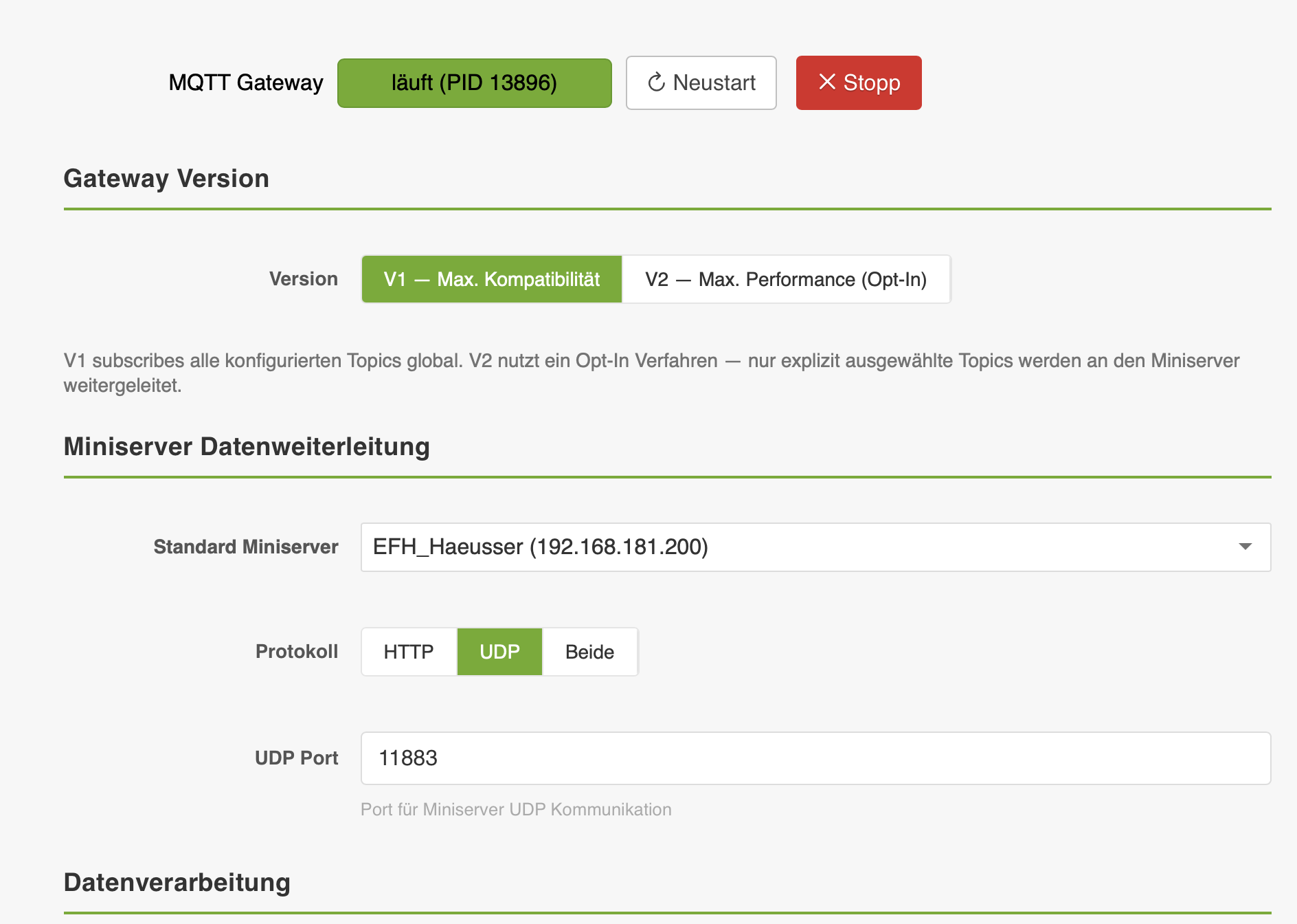

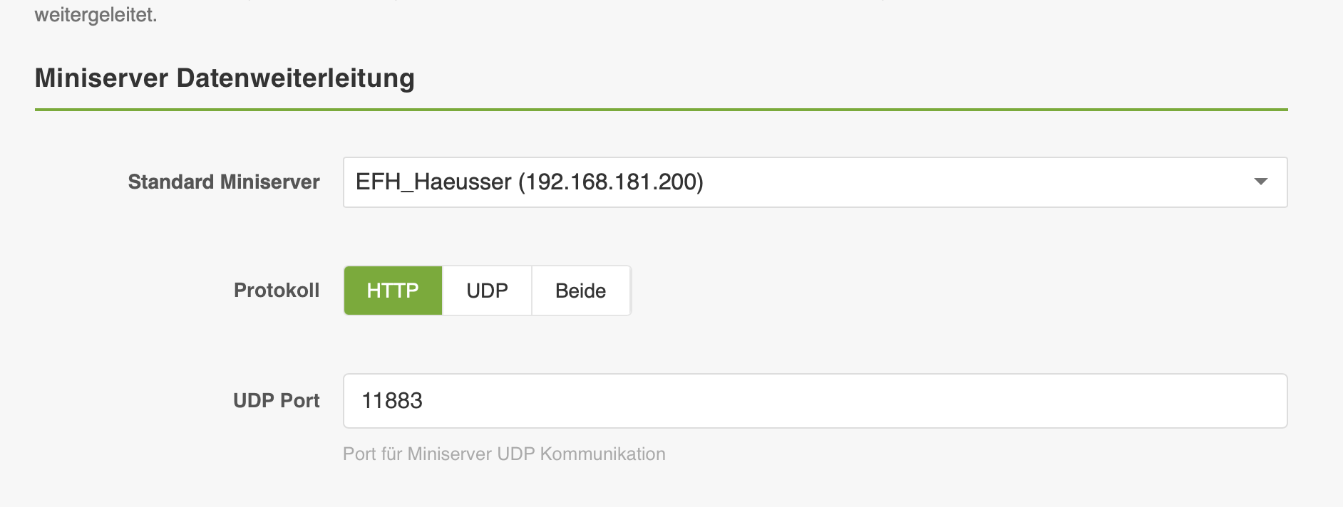

                              Was mir aber aufgefallen ist. wenn ich die Abonements ändere, wird das Protokoll immer auf HTTP umgestellt.
                              Kannst Du bitte eine genaue Fehlerbeschreibung posten (am Besten mit Screenshots). Dann können wir uns das anschauen.
                          • oRsOn
                            • 22.08.2023
                            • 8
                            #44
                            Bild 1 _ 23:49:08 .... nur UDP aktiviert
                            Bild 2 _ 23:49:16... TOPIC geändert und gespeichert
                            Bild 3_ 23:49:24 .... HTTP aktiviert
                              Schaue ich mir an.
