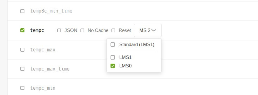

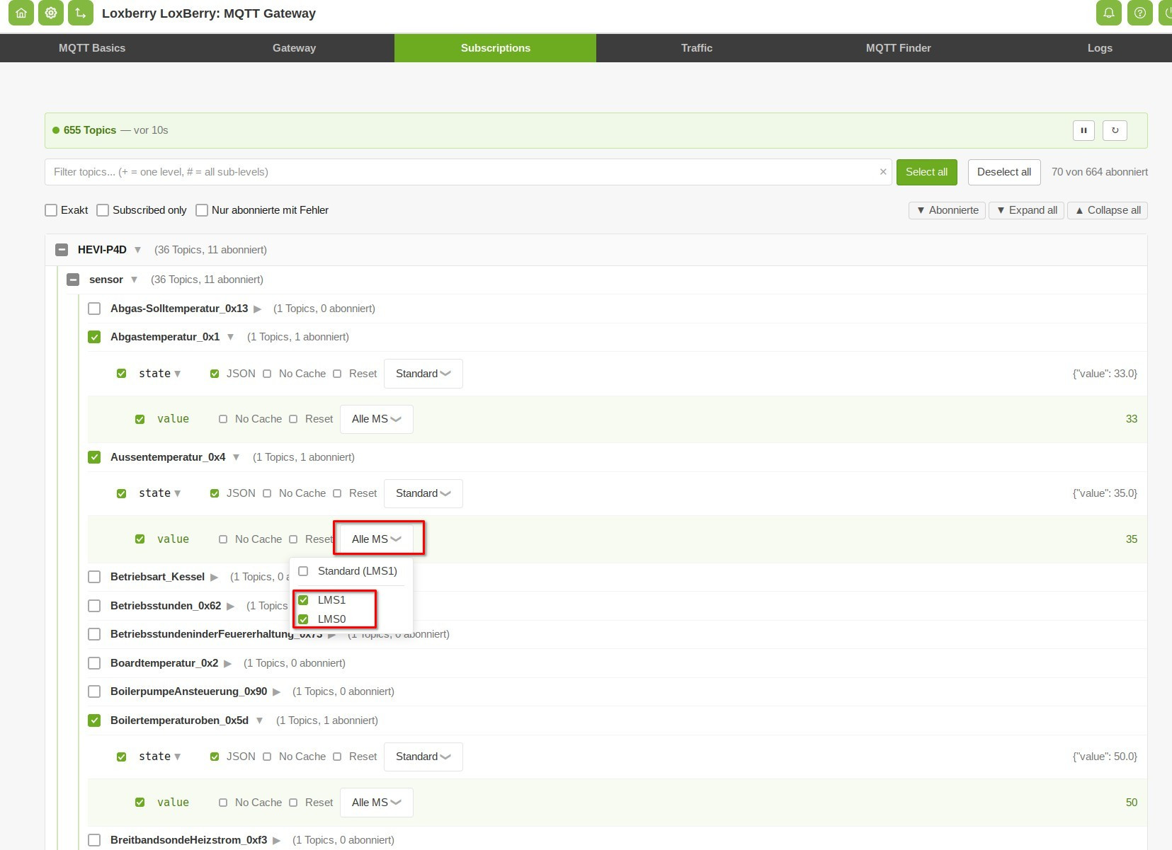

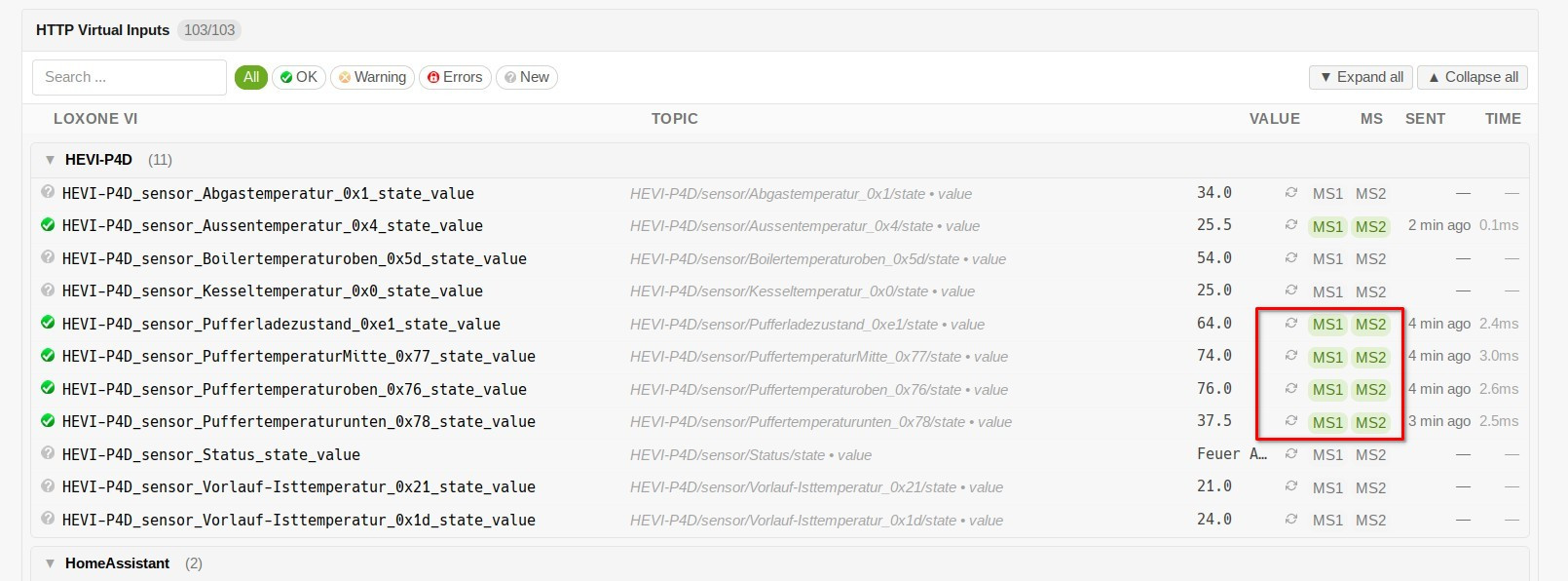

    Oh, Gateway V2, wenn Topics an alle/zwei Miniserver geschickt werden soll dann wird nur an den ersten geschickt.
    Ausgewählt als Ziel sind beide Miniserver:
Name: MQTT Alle MS Subscription.jpg
Ansichten: 521
Größe: 223,5 KB

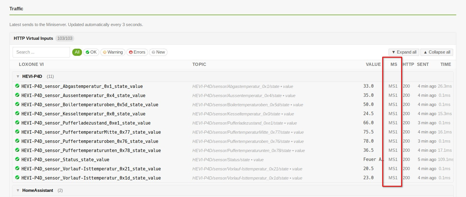

    In der Traffic-Ansicht ist nur der erste zu sehen aber auch in real bekommt der zweite keine Werte:
Name: MQTT Alle MS Traffic.jpg
Ansichten: 543
Größe: 231,7 KB
    Ist nur der zweite (nicht Standard-MS) ausgewählt dann funktioniert es, er bekommt die Werte:
Name: MQTT Alle MS Traffic nur der Zweite.jpg
Ansichten: 567
Größe: 24,9 KB
    Bug? Soll ich Debug-Log einschalten ?
    Danke,
    Thomas

      Ja, Debug Log sagt es wird nur an → MS1 gesendet...sollte aber an → MS1, MS2 gehen...

      Ja, ich kann den Bug bestätigen. Es wird immer nur an einen MS gesendet - immer der erste in der Liste. Ist in V4.0.0.13 gefixt.
    • 5677
    Houseruckiii Bitte stelle das LoxBerry Update einmal auf "Latest", spiele die Version ein und stelle es danach wieder zurück auf "Release". Dann das MQTT Gateway einmal neu starten in der WebUI und im Datenverkehr Tab schauen, was gesendet wird. Du müsstest den Status pro MS sehen. Wenn nicht die WebUI einmal mit "Strg+Shift+R" neu laden.
    Es dauert dann ein wenig bis der Status jedes Topic zurück kommt, da nur geänderte Daten gesendet werden.

      Houseruckiii kommentierte
      Ja TOP, funktioniert jetzt!
  • Houseruckiii
    • 31.10.2016
    • 120
    Ja senden an mehrere/beide MS funktioniert hier jetzt mit latest commit.
    Die rot umrandeten Werte habe ich per Resend manuell geschickt, die Änderung der Aussentemperatur kam originär von der Heizung, alles wurde passend weitergeschickt.

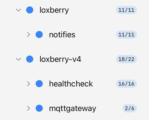

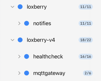

        ich nutze sein einger Zeit nun auch die V4, inkl MQTT V2, seit heute V4..0.0.13.
        Unter Netzwerk habe ich den den Hostname „loxberry-v4“ vergeben.
        Soweit läuft alles gut, Installkation auf neuer, aktuller, DietPi VM lief problemlos.
        Mir ist aufgefallen dass MQTT Topics auch untere loxberry auftauchen - mich stört es nicht weiter, eigenartig ist es aber schon
        Klicke auf die Grafik für eine vergrößerte Ansicht  Name: image.png Ansichten: 11 Größe: 91,4 KB ID: 486619
        Zuletzt geändert von Prof.Mobilux; 22.06.2026, 05:48.
          Das ist ein Bug. Schaue ich mir an. Danke!

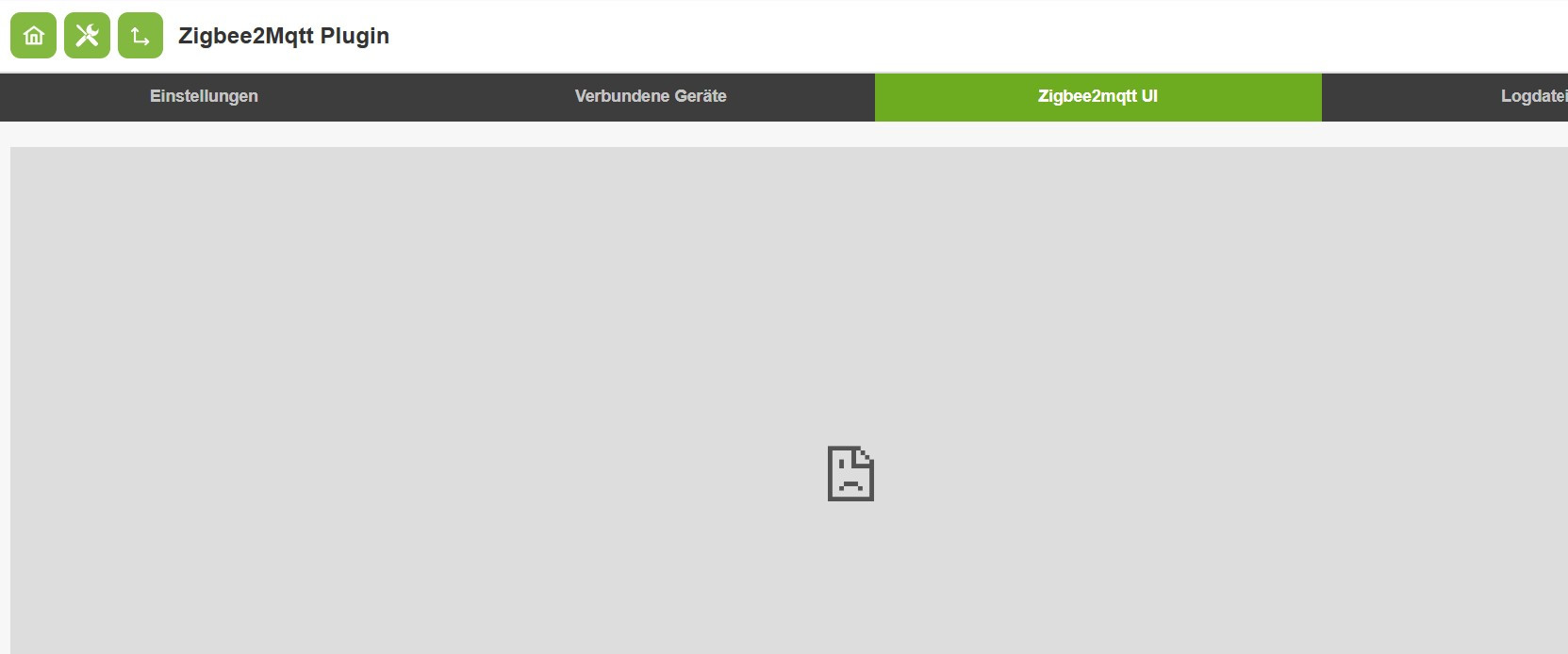

          HI Hat wer einen lüsungsansatz, zigbee UI startet nicht mehr und upgrade auf 4.0.0.6 lässt er auch nicht zu!
          hab euch mal ein paar screenshots eingestellt.......finde den wurm nicht wirklich.....
          meine ganze zigbee umgebung steht momentan in warteschleife.......
          danke mal im vorraus für eure tipps
          gerne auch via fernzugriff da ich da nicht mehr so ganz durchblicke
            Das Plugin wurde noch nicht für 4.x umgebaut!

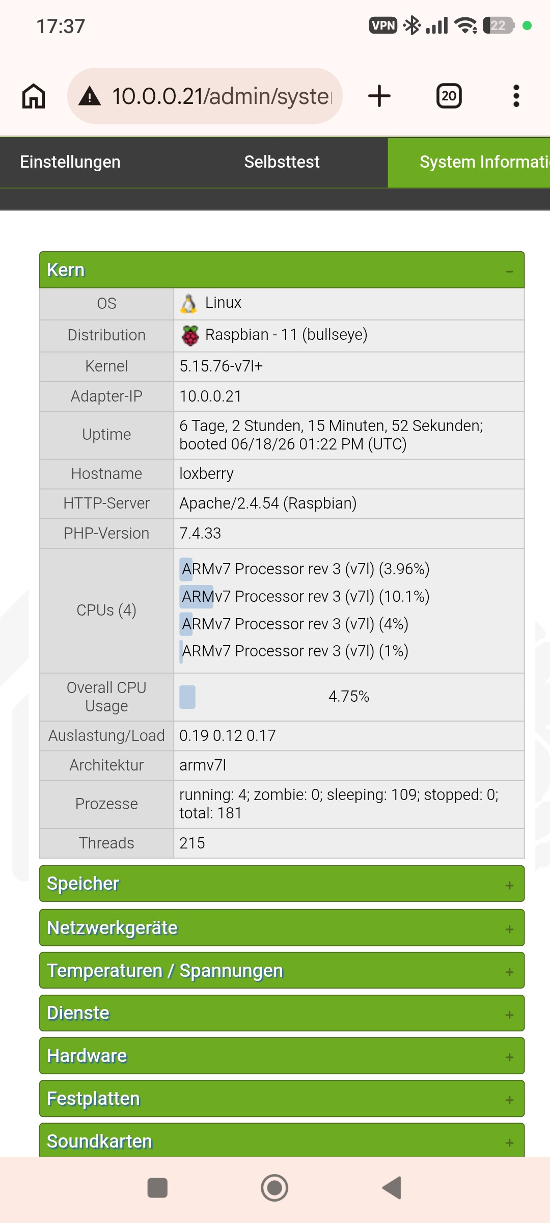

                ...und was mache ich wenn ich noch Raspbian 11 Bullseye habe ?
                Definitiv Neuinstallation, oder andere Lösung ?
                LG, Fuxi
                  Rasbian? Dann Neuinstallation. Aber du meinst sicherlich Debian Bullseye? Dann kannst du ein Upgrade versuchen. Links hier im Thread und auch ein Tipp was du vorbereiten musst.
              • Fuxi
                • 264
                Dürfte doch Raspbian sein,siehe Foto
