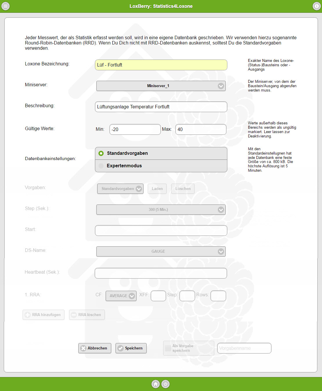

              Kurzes Update:
              Das Erstellen von Datenbanken funktioniert jetzt sowohl mit Standardeinstellungen als auch im "Experten-Modus". Als nächstes kommt jetzt das Skript zum Holen der Daten vom Miniserver an die Reihe (zu 60% fertig).
Ansichten: 652
Größe: 223,4 KB
              Danach werde ich eine erste Version auf GIT veröffentlichen, mit der man dann schon etwas spielen kann :-)

                  Das ist perfekt - dazu hätte ich keine Lust gehabt Ich hatte sowie schon vorgesehen das Skript zum Hinzufügen von neuen Werten/Datenbanken so zu bauen, dass alle parameter mit HTML-GET übertragen werden können. Ich würde jetzt noch ein Skriptmodus hinzufügen, sodass Dein Parser dann direkt per wget/curl das Skript zum Hinzufügen von Datenbanken aufrufen kann. Damit wäre der Code dann nur an einer Stelle zu pflegen.
                    Prof.Mobilux Ich weiß nur noch nicht, ob das initiale Erstellen von RRDs durch Import gescheit ist. Ich hab noch gelesen, dass man per Update-Command alte Daten nicht mehr hineinbekommt. Würde heißen, RRD-aufgezeichnete Daten wären bei Statistik-Import verloren.
                    Obwohl, wenn ich darüber nachdenke, wäre das auch egal, weil die Loxone-Statistiken diese Daten dann ja auch enthält.
                    Gut wäre, wenn der Benutzer übers GUI die Einstellungen festlegen und das RRD gleich anlegen kann, aber das Update pro RRD abdrehen kann. Dann könnte ich - ohne mir wieder Gedanken über die RRA-Einstellungen machen zu müssen - direkt ins fertige RRD hineinfeuern.
                    Ich weiß noch nicht, ob man das später nochmal brauchen wird, aber vielleicht speicherst du den Anlage-Command für das RRD irgendwo ab.
