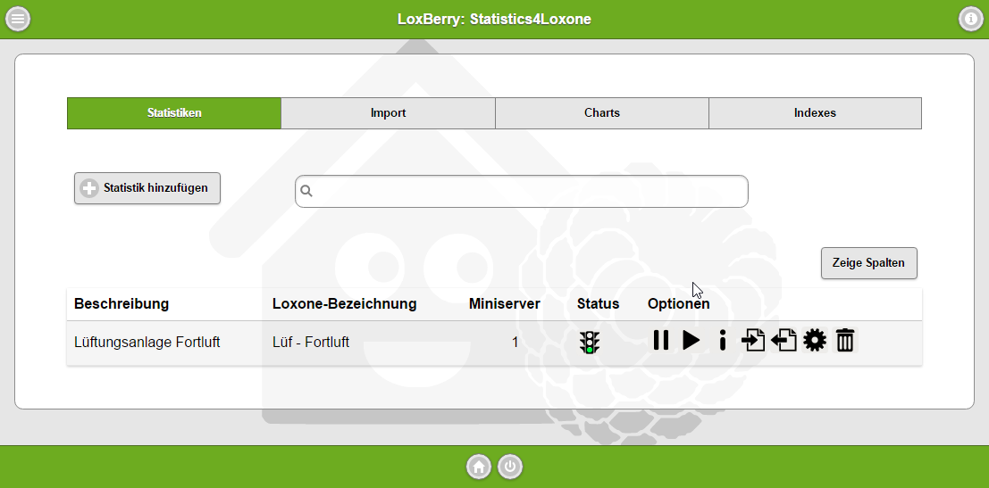

    eine erste Alpha ist über Git verfügbar: https://github.com/mschlenstedt/LoxB...ive/master.zip
    Die Version ist nur für Interessierte/Entwickler/Tester, produktiv kann sie noch nicht eingesetzt werden.
    Implementiert ist:
    • Neue Statistik (= RRDTool-Datenbank) anlegen
    • Expertenmodus mit (fast) allen Einstellungen die RRDTool beim Anlegen einer DB bietet (Compute habe ich nicht integriert) sowie Standardmodus (vorgeschlagene Voreinstellungen von Christian Fenzl)
    • Holen der Daten Starten / Pausieren für jede Datenbank einstellbar
    • Pullen der Daten vom Miniserver und in die Datenbank schreiben
    • rrdcached ist voll integriert. Schreiben des Cache alle 60 Min -> Entlastung der SD-Karte
    Die geschriebenen Daten können aktuell nur per "rrdtool fetch" bzw "graph" manuell geholt werden. Die Datenbanken liegen unter ~/data/plugins/stats4lox/databases
    Wer testen möchte: Schaut bitte mal ob die Installationsroutine sauber durchläuft und ob Daten zu unterschiedlichen Zeiten (60s, 180s etc.) geholt werden. Gut wäre auch das Testen unterschiedlicher Werte mit unterschiedlichen Einheiten (diese werden nach dem Pullen automatisch gefiltert - ich hoffe mein Regex passt da ;-)). Ich habe mir dazu testweise Virt. Statusbausteine angelegt und diese in der Visu ausgeblendet. Diese hole ich dann per Stats4Lox.

        Nochmal ein kurzes Update: Habe noch eine "Quickchart"-Funktion in der Statistik-Übersicht hinzugefügt (baut einen Graphen mit RRDTool zur schnellen Kontrolle) sowie die RRDInfo-Funktionalität (ebenfalls aus der Übersicht heraus).
        Das macht das Bugfixen in der jetzigen Alpha wesentlich einfacher.
        Download direkt aus GIT: https://github.com/mschlenstedt/LoxB...ive/master.zip

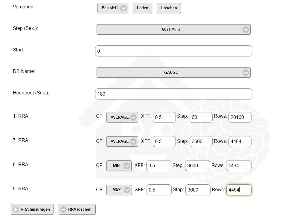

              Das databases-Verzeichnis existiert nicht, das müsstest du im Setup anlegen - da kommt beim Anlegen des RRDs ein Fehler.
              Wenn ein Fehler beim Anlegen kommt, wird das wahrscheinlich trotzdem in die DB geschrieben und er macht beim 2. Versuch gleich ein 0002.rrd
              Ich würde die Intervalleinstellung (1, 3, 5 usw.) noch nach oben vor die Experteneinstellungen holen (ich weiß, dafür braucht es dann pro Pollerintervall ein Standardsetting) und umbenennen in "Abfrageintervall".
              Die Experteneinstellungen finde ich ehrlich gesagt zu kompliziert (sogar mir). Für meinen Teil würde ich die Auswahl MIN/MAX/AVG/LAST weglassen und MIN/MAX/AVG immer implizit anlegen.
              Du erlaubst außerdem die "human-readable" Eingabe nicht (step: 10m, rows: 90d), und dann wird es wirklich kompliziert, wenn man selbst zum Rechnen anfangen muss.
              Wenn ich im Expertenmodus einen Fehler gemacht habe ("Du musst einen Start angeben") und ich gehe mit "Zurück" zurück, dann sind - bis auf die erste - meine RRA-Definitionen weg (das ist natürlich besonders bitter!). Vielleicht den Speichern-Button deaktivieren, wenn die Pflichtfelder nicht passen (Start = 0 wäre grundsätzlich legitim)
              Füge ich nach Zurück wieder welche hinzu, zählt er weiter bei der nächsten Nummer nach jener, die ich zuvor angelegt hatte (und nicht mehr angezeigt werden).
              Er vergisst jedenfalls die Anzahl der Zeilen nicht, und wenn ich dann alles richtig hab, meckert er eine nicht mehr sichtbare Zeile an ;-) Wenn der Counter richtig gestellt ist, dürfte sich das von alleine lösen.
              Beim Starten sind alle Ampeln auf Grün gegangen, und unter Info sehe ich auch realistische Werte, es gingen dann aber hintereinander alle Ampeln auf Rot (Fehler).
              Ich hab dann fetch.pl so wie im cron manuell aufgerufen, und bekomme
              Can't call method "param" on an undefined value at fetch.pl line 50.
              Das ist die Sprache - ich glaub (weiß nicht), dass er das $home nicht bekommt - zumindest nicht wenn ich's manuell aufrufe.
              So ist es recht cool, was du in der Kürze rausgehauen hast! Und weil ich mich damit so viel spiele, hab ich noch gar nichts für den Import... :-(

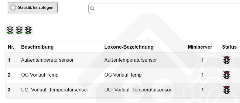

                  Prof.Mobilux
                  Das mit der roten Ampel könnte nur ein CSS-Problem sein (Screenshot). Die Daten in der Info sind aktuell, der Poller scheint zu laufen.
                  In der databases.dat in Column 7 steht aber trotzdem überall 0 (Error).
                  Irgendwas mit rrdcached passt bei mir nicht, beim quickchart bekomme ich im apache-log nur ein "ERROR: Unable to connect to rrdcached: No such file or directory".
                  Das dürfte daran liegen, dass du ihn mit dem Socket unix:/var/run/rrdcached.sock startest, aber im quickchart mit unix:/tmp/rrdd.sock ansprichst. Wenn ich's im quickchart ausbessere, kommt ein permission denied.

                        Christian Fenzl: Du warst ja im GIT schon fleissig :-) Die Requests habe ich gerade eben alle gemerged - musst Du jetzt noch pullen (was für ein Deutsch.... ;-))
                        Mir ist das auch zu kompliziert. Aber ich habe lange überlegt ob ich noch etwas weglasse und mich dann dagegen entschieden. Da kommt mit Sicherheit dann irgendein RRDTool Guru und meckert, dass er dieses oder jenes nicht einstellen und feintunen kann. Wie ich gelernt habe gibt es ja auch Leute, die 20 Jahre alte Statistiken alle einzeln editieren wollen :-)
                        Vielleicht macht man noch später noch eine Zwischenebene: Standardeinstellungen, Fortgeschrittene (mit den wichtigsten Einstellungen) und Experte (it allen Einstellungen).
                        Ich würde es jetzt erst einmal so lassen - das können wir immer noch feintunen wenn das Plugin mal grundlegend fertig ist. Habe gestern mal angefangen mit HighCharts zu spielen und das wird auch noch kompliziert genug (=viel Arbeit)...
                        Die "Human readable"-Dinge gebe ich frei - da war ich zu streng beim filtern :-)
                        Ja, da möchte ich noch ein Session-Management drübersetzen (analog dem im Setup-Assistenten), damit das nicht passiert. Ist aber noch auf der Todo.
                        Da war gestern noch ein Fehler, so dass Ampeln nie wieder auf Grün gegangen sind und zudem war da dieser Darstellungsfehler noch drin wie Du ihn auf dem Screenshot zeigst. Das hatte ich gestern morgen noch behoben. War Deine Version eventuell älter? Die Ampel wird nur auf Rot gesetzt, wenn der Status Code des HTTP-Aufrufs ungleich 200 ist (Miniserver nicht erreichbar) oder wenn der Miniserver in der XML-Antwort etwas anderes als Code=200 sendet (Wert exisitiert nicht).
                        Am Besten bitte nochmal neu "pullen" und dann neu installieren - dann müsste das Problem behoben sein.
