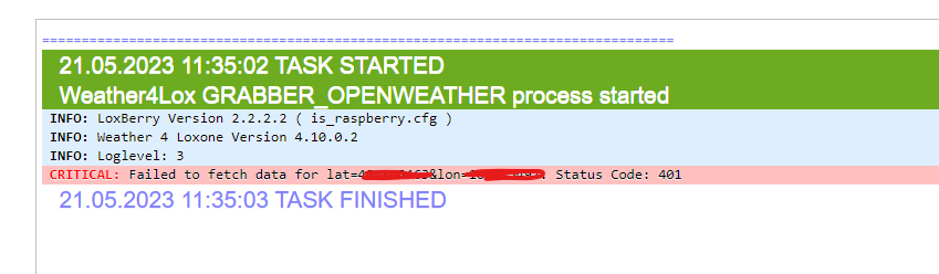

        ich finde meinen Fehler leider nicht, warum es beei mir nicht läuft :-/
        Im Loxberry scheint das PlugIn zu laufen, im Miniserver bzw. in der App kommt aber nichts an, z. B. zeigt der Wetterservice immer noch die Werbung für das Abo an. IP-Adresse vom Loxberry istin der Konfiguration des Miniservers jedoch für beide DNS-Serveradressen eingetragen.
        Grabber: OpenWeatherMap
        Beim Speichern in Loxberry keine Fehlermeldungen.
        Anbei ein paar Screenshots. Wenn mehr benötigt wird, gerne Bescheid sagen.
        Per UDP hab ich in dem Monitor nichts gesehen; hab es deshalb per HTML probiert, aber leider auch ohne Erfolg.
        Sehe wahrscheinlich den Wald vor lauter Bäumen nicht, weshalb ich mich über jeden Hinweis freue!
        20230511_191409_521_grabber_openweather.log

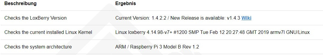

              Guten Morgen,
              Darksky ist ja nicht mehr verfügbar.
              Nun wollte ich auf Weatherbit umsteigen und habe mich angemeldet und einen API-Code erhalten. (besitze aber eine "alte Version" eines Loxberry´s)
              Ich habe die Einstellung am LB durchgeführt, es werden aber keine Daten geliefert!
              Ist es in meinem Fall überhaupt möglich die Daten zu erhalten oder benötige ich eine höhere LB-Version?
              Danke Klicke auf die Grafik für eine vergrößerte Ansicht
Name: LOXberry Version.jpg
Ansichten: 744
Größe: 53,4 KB
                Logfiles, Logfiles, Logfiles.

              Datei habe ich auf PDF geändert! (wurde sonst blockeiert)
                Ich hab's mal dem Admin geschrieben. Dachte eigentlich, dass .log auch geht. Können wir bestimmt ergänzen. Aber so ging es ja auch ;-)
              • 5166
              #1030
              Weatherbit verweigert Dir den Zugriff:
              <CRITICAL> Failed to fetch data for lat=47.92764205972435&lon=15.486347039203677. Status Code: 403
              Statuscode 403 ist "Forbidden".

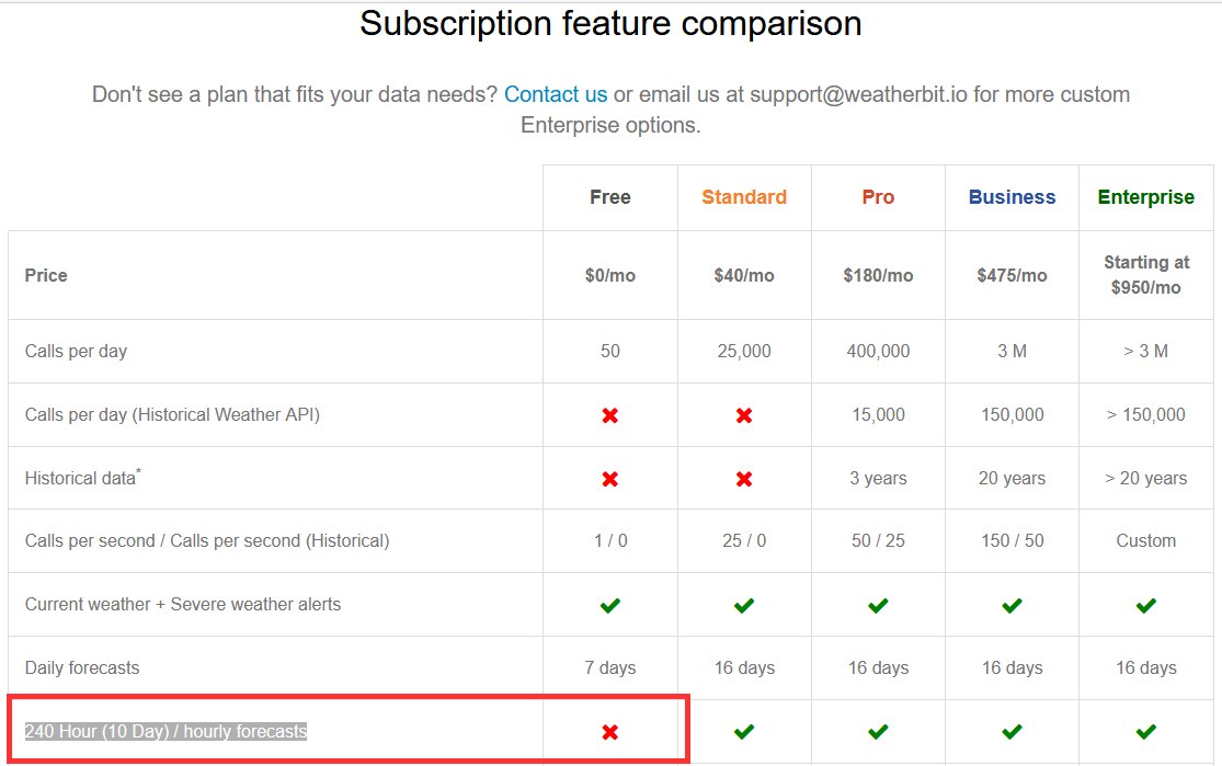

                Weatherbit hat auch was geändert, welche Daten mit einem kostenlosem API Key abgefragt werden können.
                Der stündliche Forecast bis 240h ist anscheinend mit dem kostenlosen API Key entfallen.
                Klicke auf die Grafik für eine vergrößerte Ansicht  Name: 1.png Ansichten: 0 Größe: 60,5 KB ID: 392515
                Die Folge ist:
                error "Your API key does not allow access to this endpoint."

                [COLOR=black][B]INFO:[/B] Fetching Hourly Forecat Data for Location lat=123&lon=123[/COLOR]
                URL: http://api.weatherbit.io/v2.0/forecast/hourly?key=123&lat=123&lon=123&lang=de&units=M&marine=f&hours=120
                Status: 403 Forbidden
                [COLOR=red][B]CRITICAL:[/B][/COLOR] Failed to fetch data for lat=123&lon=123. Status Code: 403
                26.05.2023 09:49:48 TASK FINISHED
                Hab mich jetzt auch bei Visual Crossing registriert, funktioniert wieder einwandfrei.
