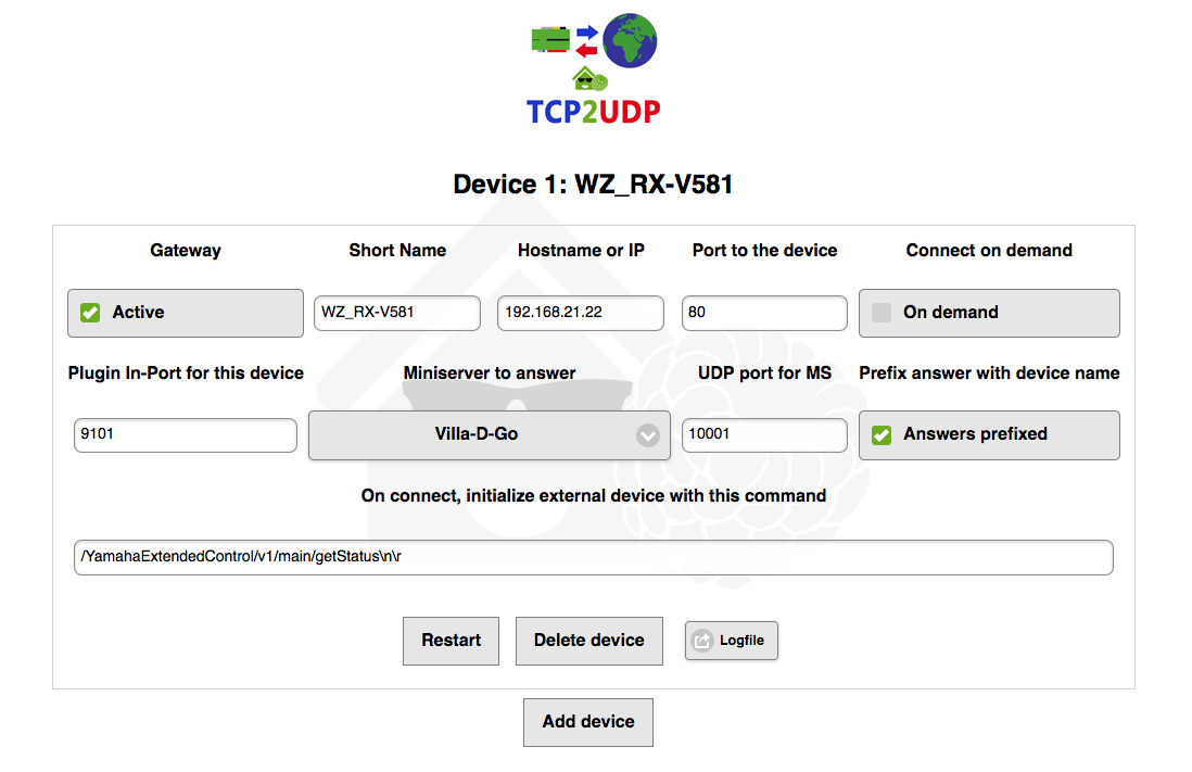

    Hallo Christian,
    vielen Dank das du das Plugin entwickelt hast.
    Ich habe das jetzt mal mit meinem Yamaha probiert. Leider ohne Erfolg. Im Logfile steht auch nichts.
    Hast du eine Idee, was ich falsch mache?

      Ich glaube schon:
      Dein Init-String und Port des Yamahas sieht nach einem Webserver aus, nicht nach einer TCP-Verbindung. Das Plugin verarbeitet nur bidirektionale TCP-Verbindungen.
      Für Web kannst du direkt am MS einen virtuellen HTTP-Eingang erstellen.
      Um Yamaha per TCP und dem Plugin zu steuern, hab ich das hier gefunden: https://github.com/graememorgan/yama...-Receivers.pdf
      Ich weiß aber nicht, ob das auch für dein Gerät zutrifft.
      • dr_dee
        dr_dee kommentierte
        Alles klar. Was müsste ich denn z.B. dann bei dem TCP-Kommando eintragen? Habe mit TCP so noch nicht gearbeitet.
      Port zum Yamaha 50000 (kann man wahrscheinlich irgendwo aktivieren oder einstellen)
      Und dann schick vom Miniserver (oder Telnet) mal an deinen LoxBerry-Port 9101
      @MAIN:PWR=On\r\n
      Wenn sich was tut, dann geht das Protokoll bei deinem Yamaha.
      • dr_dee
        dr_dee kommentierte
        Vielen Dank. Werde ich mal testen.
      • dr_dee
        dr_dee kommentierte
        Hat leider nicht funktioniert. Trotzdem danke. Über den HTTP Eingang funktioniert es. Leider nur alle 10 Sekunden.

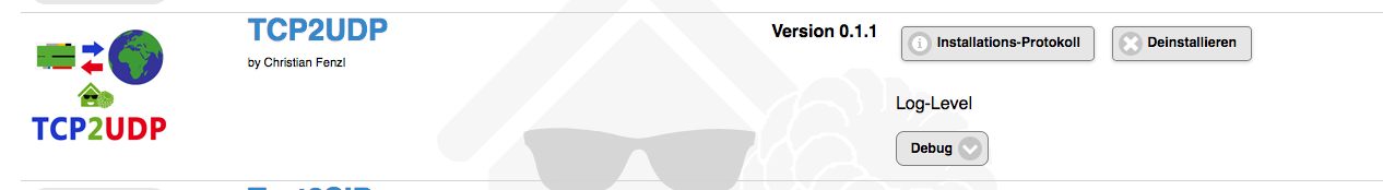

                • JoeLox
                  • 10.08.2017
                  • 51
                  loxberry 1.2.5
                  TCP2UDP Version 0.1.1
                  Läuft!
                  Steuert bei mir LMS und OPPO 205
                  Eine Bemerkung: Ich verwende als Telnet-Ersatz lieber "Packet sender": https://packetsender.com/
