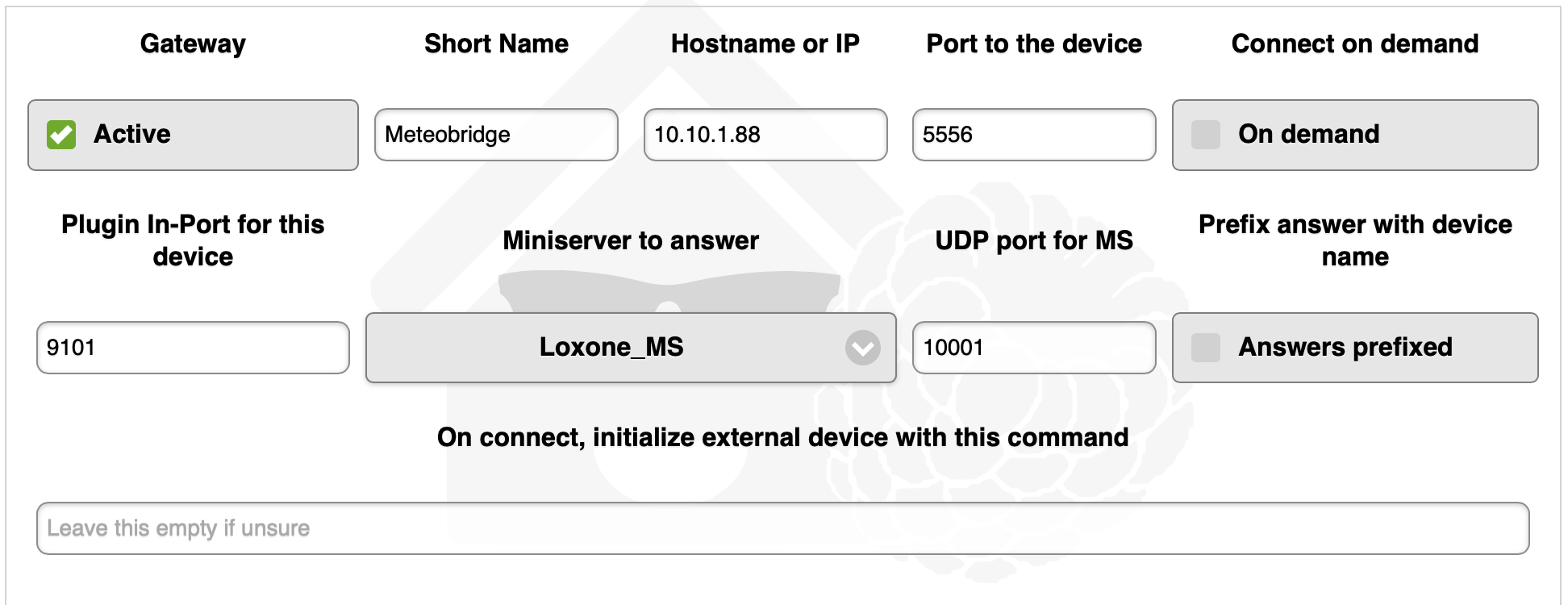

                Hallo Christian,

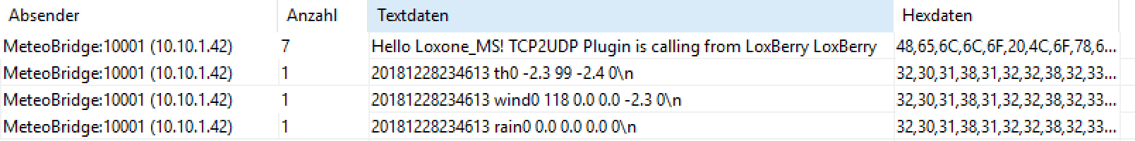

                habe das Plugin getestet mit MeteobridgePro (Empfänger für diverse Wettersensoren/Stationen)
                bekomme die aktuellen Daten per UDP in den Miniserver wenn ich den Dienst neu starte damit wird dann quasi der betreffende Port "abgefragt" - kann diese auch entsprechend auswerten
                wie kann ich das jetzt von Loxone aus triggern? Stehe da irgendwie auf dem Schlauch

                    Du müsstest jedenfalls "Connect on demand" setzen und dann einen TCP-Aufruf gegen loxberry:9101 absetzen, damit die Verbindung aufgebaut wird.
                    Ich glaube aber, dass die Verwendung des Plugins im Falle von Meteobridge überflüssig ist - das Gerät hat so viele Schnittstellen, dass es sicher einfacher ist, z.B. die HTTP-XML-Schnittstelle über einen virtuellen HTTP-Eingang direkt im Miniserver zu verwenden:
                    (Doku dazu: https://www.meteobridge.com/wiki/ind...dd-On_Services - Live Data as XML)
                    Dann am einfachsten das Command Recognition Plugin (https://www.loxwiki.eu/display/LOXBE...fehlserkennung) verwenden, um damit die richtigen Befehlserkennungen im Miniserver zusammenzustellen. Es geht aber auch so
                    Zum Beispiel:
                    id="th0"\itemp="\i\v
                    id="th0"\ihum="\i\v
                    id="wind0"\idir="\i\v
                    usw.

                      Hallo Christian,
                      vielen Dank für die schnelle Antwort

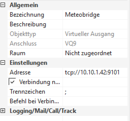

                      das hatte ich mit folgendem Befehl probiert - keine Reaktion -
Ansichten: 741
Größe: 14,6 KB
                      ja das ist klar dann unterliege ich aber der minimalen Abfragzeit von 10Sec
                      ich suche ja nach einem kürzeren Weg
                      Zum Beispiel:
                      id="th0"\ihum="\i\v
                      Wenn ich Daten im MS habe funktioniert die Command Erkennung
                      Edit:
                      !!! hatte nix beim Befehl "bei ein" eingetragen - jetzt einfach einen Punkt als Befehl - funktioniert
                      Zuletzt geändert von ledchab; 29.12.2018, 09:15. Grund: Problem gelöst

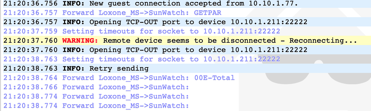

                                möchte einen Datenlogger mit dem Plugin auslesen dazu muss ich dem Logger auf Port 22222 per TCP einen Befehl senden zb: GETPAR;0;0;E-Total
                                wenn ich das mit dem Tool PacketSender mache bekomme ich den entsprechenden Wert als Antwort.
                                Leider gelingt mir das nicht mit TCP2UDP

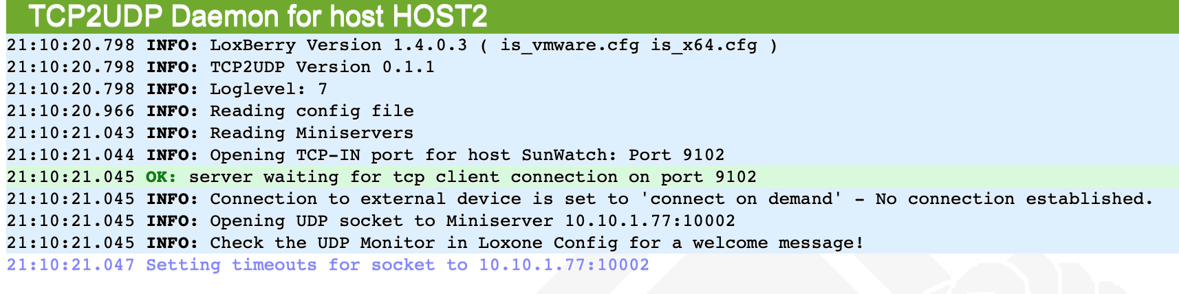

                                Logfile nach Start
                                Klicke auf die Grafik für eine vergrößerte Ansicht  Name: Bildschirmfoto 2019-04-15 um 21.18.05.png Ansichten: 0 Größe: 191,8 KB ID: 197878
                                Logfile nach Befehl senden
                                Klicke auf die Grafik für eine vergrößerte Ansicht  Name: Bildschirmfoto 2019-04-15 um 21.21.32.png Ansichten: 0 Größe: 182,7 KB ID: 197879
                                die letzten Zeilen wiederholen sich dann ein paar Hundert mal
                                sieht irgendwie aus als wird der Befehl zerlegt

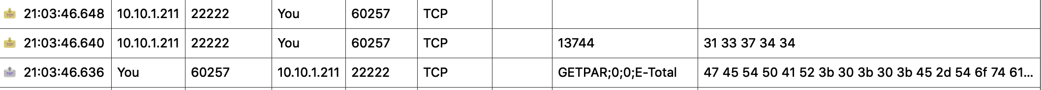

                                hier mal das log aus PacketSender
                                Klicke auf die Grafik für eine vergrößerte Ansicht  Name: Bildschirmfoto 2019-04-15 um 21.38.42.png Ansichten: 0 Größe: 40,0 KB ID: 197880

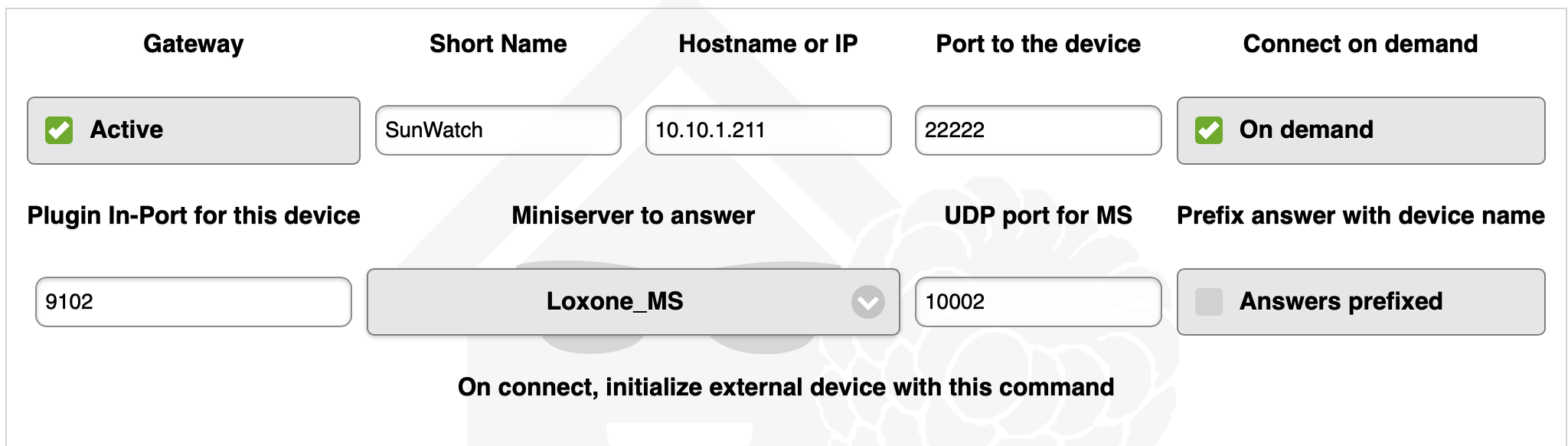

                                Plugin Config
                                Klicke auf die Grafik für eine vergrößerte Ansicht  Name: Bildschirmfoto 2019-04-15 um 21.45.04.png Ansichten: 0 Größe: 122,7 KB ID: 197881
                                Ausgangsbefehl geht an LB Port 9102
                                UDP Eingang geht an LB Port 10002
                                was mache ich falsch
